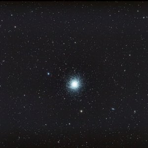

Hallo Forum,
am Wochenende konnte ich mein neues Hyperstar am C11 testen.
Eine geliehene EOS 1100d unmodifiziert, kam dabei zum Einsatz. Da es an der "RAW"-Übersetzung mangelte, habe ich zu diesem Test im JPEG-Format belichtet.
Die Aufnahmen entstande aus 20 Einzelbildern zu 75 Sekunden bei 800 ASA. Keine Flats, Darks oder Biosframes.
Addiert im DeepSkyStacker, leicht nachgearbeitet in PS.
Im Kameraadapter des Hyperstar war ein 2" IDAS-LP2-Filter eingeschraubt.
Der Himmel war ab 02:30 schon wieder am dämmern, schade.
Bin gespannt was ich bei guten Bedingungen zustande bekomme.
Insbesondere wenn die EOS modifiziert ist und ich Flats und Darks hinzugefügt habe und vielleicht bis 90 oder 120 Sekunden je Einzelbild belichten kann.
CS Jörg

Hallo Jörg,
ist ja schon gut gelungen dein Einstand, bin ja auch schon einige Zeit unterwegs mit Hyperstar und bin nach wie vor überzeugt, dass man wenn man das ganze beherrscht tolle Ergebnisse einfahren kann.
Flats und Darks sind aber ein Muss, da die Vignettierung nicht gerade gering ist.
Aufgrund der Lichtglocke von Salzburg verwende ich jetzt auch einen IDAS-LP4 Filter und bin begeistert.
Schade, dass es jetzt schon so bald immer zu dämmern beginnt, aber ab 21. gehts ja schön langsam wieder abwärts.
CS Robert

Hallo Jörg,
ich bin überrascht, dass die Vignettierung in Deinem Bild rechteckig zu sein scheint und nicht rund, wie ich sie erwartet hätte, oder mache ich hier gerade einen Denkfehler??
Ralf

Ich finde das ist ein Superergebnis.
Nur 75 sec Einzelframes....toll.
Das Prinzip mit Hyperstar für Fotos und SC für visuell
faziniert mich.....ein Teleskop maximale Verwendung...
irgendwie super.
Frank

Hallo Jörg,
sehr beeindruckendes Ergebnis!
Der Hyperstar scheint richtig effizient zu sein.
Die quadratische Vigniettierung find ich nicht mal störend!
Die läßt sich so bequem croppen!
Alex

Hallo Robert,
war ja nur ein erster Test mit einem geliehenen 1100d-Body.
Klar, mit der eigenen Kamera werde ich Flats und Darks machen, sofern ich nicht auf längere Belichtungszeiten komme und dann im Guiding die Dithering-Funktion nutze.
Hallo Ralf,
ich denke dies kommt von der Form der DSLR (vielleicht). Aber wie ich schrieb, hatte im JPEG-Format aufgenommen, dies dürfte mit Flats dann weg zu bekommen sein.
Hallo Forum,
ich kann nur sagen, die Fotografie wird sehr großen Spaß machen, wenn die Nächte wieder dunkler sind. Das Handling ist einfach, der Focus ist mit der Scheiner-Hartmannblende schnell und sicher gefunden. Ich glaube, dies wird eine runde Sache und zudem ist das C11 dann mit drei Brennweiten sehr flexibel. CS Jörg

Moin Jörg,
ein gelungener Einstieg mit Hyperstar.
Ich rücke der Vignettierung folgendermaßen zu Leibe:
a) Fits bzw. Tiff in Fitswork öffnen
b) Bearbeiten - Ebnen - Hintergrund ebnen variabel
M13 oder Nebel mit der li. Maustaste großzügig umkreisen,
Helle Bereiche maskieren ca. ein Drittel aufziehen und Berechnen lassen
Wenn das Ergebnis ok ist, dann auf OK :-)
Ich habe bislang mit Flats keine befriedigende Ergebnisse erzielt.
Heiner

Hallo Jörg,
ein interessanter 1. Test.
Aber eine Frage: Wie kommst Du mit der Fokussierung zurecht? Bei F/2 ist die Schärfentiefe ja wohl fast im µ-Bereich, und die Einstellung über die Hauptspiegel-Fokussierung stelle ich mir da schon etwas problematisch vor.
Oder ist das gar nicht sooo schwer? Was sind Deine Erfahrungen?
Helmut

Hallo Jörg,
wirst sehen, Fotografie mit Hyperstar ist klasse, ich nehme zum Fokussieren eine Bahtinov-Maske (gibt für Hyperstar eine eigene) und funktioniert mittlerweile recht gut.
CS Robert

Hallo Helmut,
ich nutze zur Focussierung eine selbstgebaute Scheiner-Hartmannblende (3 Öffnungen in Fangspiegeldurchmesser im 120
Gradwinkel angeordnet).
Ich empfinde die Fokusfindung einfach & komfortabel mit Hilfe der Freeware ASTROJANTOOL. Das Liveviewbild kann stark
vergrößert werden, zusätzliche 3d-Betrachtungen unterstützen dies. Sind die 3Bilder der Sterne zu einem verschmolzen, ist das ganze abgeschlossen. Das Bild ist scharf. Auch bei Ausschnittsvergrößerung ist das ganze nicht zu beanstanden.
Gruß Jörg
