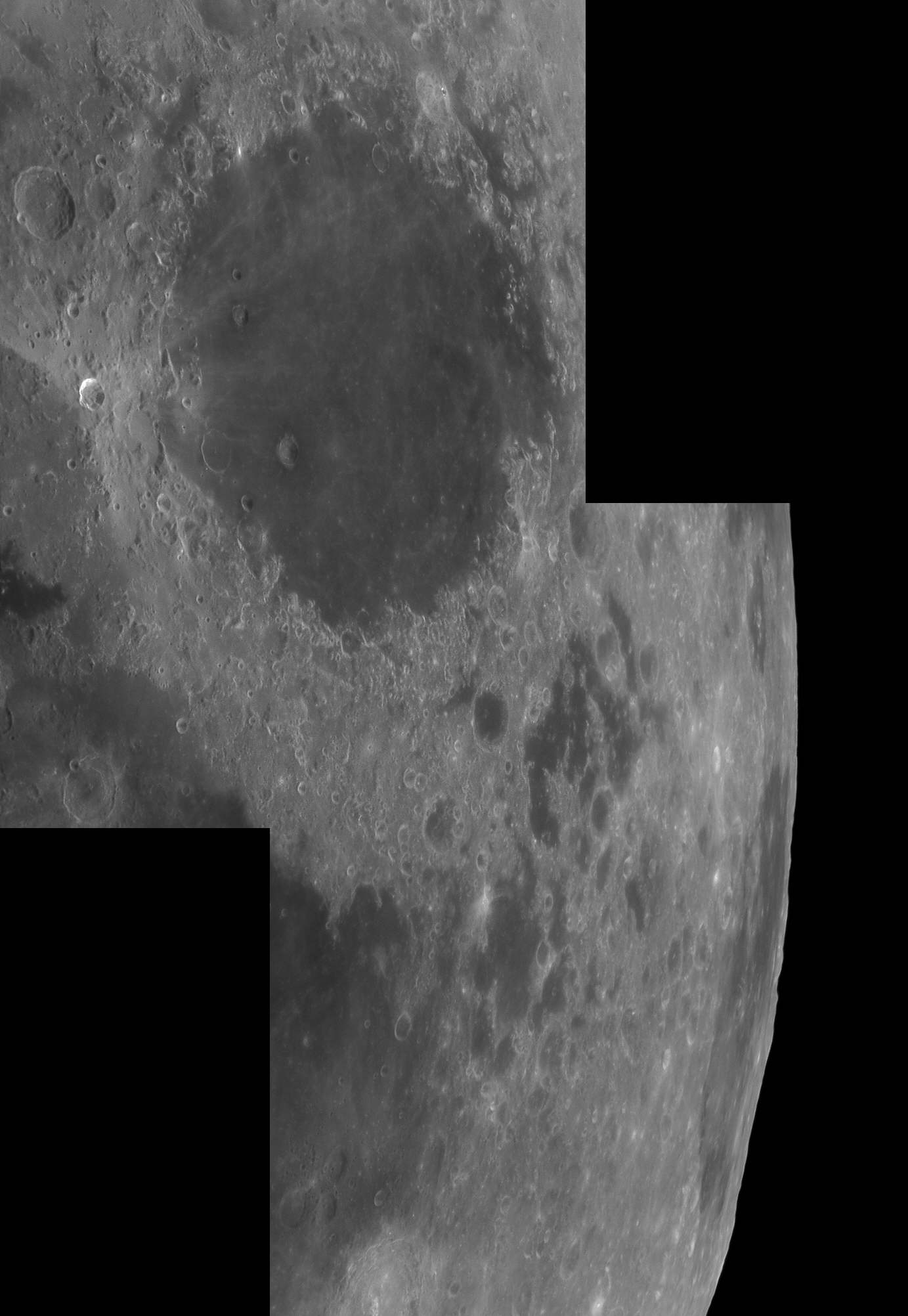

Nachdem ich das erste Bild - dort noch keine Kollage - aus der Aufnahmeserie vom 8. März schon vorgestellt hatte, war ich neugierig, ob auch die in der anschließenden viertel Stunde eingefangenen Mondbilder die angesprochene „Geisterfreiheit“ aufweisen. Zu deren Entwicklung kam ich erst heute. Die Aufnahmen erscheinen hier in chronologischer Reihenfolge:
20:40 – 20:42 MEZ: Hipparchus bis Südrand - Originalgröße über Rechtsklick ins Bild: Grafik anzeigen
20:44 – 20:45 MEZ: Theophilus bis Südrand - Originalgröße über Rechtsklick ins Bild: Grafik anzeigen
20:47 – 20:48 MEZ: Mare Crisium bis Mare Smythii (am Horizont) - Originalgröße über Rechtsklick ins Bild: Grafik anzeigen
20:50 – 20:51 MEZ: Posidonius bis Nordrand - Originalgröße über Rechtsklick ins Bild: Grafik anzeigen
20:56 – 20:57 MEZ: Montes Caucasus bis Nordrand - Originalgröße über Rechtsklick ins Bild: Grafik anzeigen
Erfreulicherweise gab es auch hier trotz handfester Schärfung an keiner Stelle Probleme mit Mehrfachabbildungen und Beugungsrändern, wie ich sie vielfach bei Mondaufnahmen erlebe. Darum sehe ich mich in meiner Einschätzung bestärkt, dass wir es beim Auftreten solcher Defekte in erster Linie mit einem Seeing-Problem und weniger mit Bearbeitungsartefakten zu tun haben.
Technische Daten: ASI120MM im Vollformat 1280x960 mit Rotfilter (Astronomik Typ II) und 2,2x Klee-Barlow bei f/11 am 10“ f/5 Spiegel (offenes Schüsselteleskop), jeweils 30s mit FireCapture v22 bei 1,5 ms und 27 fps, jeweils 15% von ca. 820 Frames aus AS! v22, Multi-Area Stacks ohne Convolution und Drizzle, Kontrast mit Gauß-Algorithmen und Histogramm in Fitswork, Kollagen in Picture Publisher.

Die Detailfülle der hier gezeigten Bilder darf aber nicht darüber hinweg täuschen, dass die erreichte Ortsauflösung nicht den Möglichkeiten eines 10-Zöllers entspricht, da hatte ich mit 6" schon vergleichbare Resultate, siehe hier. Aber auch, wenn keine offensichtlichen Geisterbilder in Erscheinung treten, die ja auf wenige relativ großflächige Zonen hinweisen, innerhalb derer die einlaufende Wellenfront eben verläuft, muss man - so stelle ich mir das vor - trotzdem immer auch mit einer feineren "Zerstückelung" der Front rechnen, die dann zwar nicht mehr als solche erkennbare Geisterbilder, dafür aber eine "feinkörnige" Zerstreuung feiner Details zur Folge haben kann.
Was die Detailfülle angeht, haben wir mit 10" gewiss noch "Luft" nach oben!
Gruß, Jan
P.S. - Angeregt durch ein entsprechendes NASA-Foto bei Wikimedia habe ich zur Hervorhebung der feinen Auswurflinien auf dem Grund des Mare Crisium sowie auch an dem markanten Auswurfkrater selbst, dessen Namen ich noch nicht gefunden habe, eine kräftige Anhebung des Helligkeitskontrasts in den dunklen Bildpartien vorgenommen, das sieht dann so aus:
Originalgröße - wie immer - über Rechtsklick!
