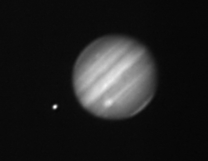

ist zwar schon etwas her aber hier mal ein Jupiter mit 889nm Methanbandfilter aufgenommen. Man erkennt sehr schoen die "Polkappen", die im Verhältnis zum Planeten sehr hellen Monde und ein paar Stürmchen. Bei der Animation wird der Hintergrund wegen des nahenden Sonnenaufgangs immer heller. Ich habs mal so gelassen.
04.05.2008
Bildinfos
27.04.2008
Bildinfos
viele Grüße
Martin

#503923 - 22/05/2008 21:13 Re: Jupiter im Methanband [Re: Martin]
Hi Martin,
hm, sehr fein! \:\)
vor allem die Animation ist klasse.
Der heller werdende Hintergrund stört nicht so.
Wie lange musstest du belichten?
Viele Grüße,
Mario

#503932 - 22/05/2008 21:29 Re: Jupiter im Methanband [Re: Martin]
Hallo Martin,
einfach klasse!
Der 3. rote Fleck ist schön über Red Junior zu sehen!
Torsten

#503986 - 22/05/2008 23:46 Re: Jupiter im Methanband [Re: TorstenHansen]
Hallo Martin,
das ist ja mal krass!
Was mich an der Animation so beeindruckt ist dieser 3D-Effekt. Ich kommentiere normalerweise keine Bilder, aber das mußte jetzt raus!
Wunderbar in Szene gesetzt!
Grüsse,
Matthias

#504043 - 23/05/2008 09:53 Re: Jupiter im Methanband [Re: Martin]
Hallo Martin,
sehr schoen, die Plastizitaet der Animation ist wirklich faszinierend. Die noetigen Belichtungszeiten wuerden mich auch interessieren.

#504052 - 23/05/2008 10:14 Re: Jupiter im Methanband [Re: Astrofutzi]
Die Animation ist Hammer !!!
Es wirkt alles viel mehr 3D und nicht mehr so Scheibenmäßig...
Lob,
Clemens

#504266 - 23/05/2008 21:52 Re: Jupiter im Methanband [Re: Maciek]
Hallo Martin,
faszinierende Bilder, Animation hervorragend! Hab auch den Eindruck, es handelt sich um ein Stereobild...
Hab erst mal wieder bisschen Pause, Wetter ist ja alles andere als ideal...
Grüße,
Heiko

#504315 - 24/05/2008 02:43 Re: Jupiter im Methanband [Re: marioweigand]
vielen Dank fuer eure netten Kommentare. Die Plastizität des Bilder ist sicher den Monden geschuldet die an jenem Morgen ziemlich nahe am Jupiter standen. Was die Belichtungszeiten betrifft, sind das beim Bild 0.5s pro Frame und bei der Animation 0.75s. Beides Aufgenommen mit dem 18nm Custom Scientific Methanband Filter.
Ich habe zur Planeten- und Kometentagung in Violau einen kleinen Filtervergleichsvortrag (Custom Scientific vs. Asahi Spectra) gehalten. Eine modifizierte Version kann unter: http://www.martinfiedler.eu/violauistcool/methan.zip (50MB)
runtergeladen werden. Das Verzeichnis (Methan) mit der Powerpoint und den Video+Bild Dateien muss nach C: kopiert werden und als Videoabspielprogramm muss der Media Player eingestellt sein. Dann funtioniert die Präsentation mitsamt den eingebetteten Links problemlos. Man kann die Bilder und Videos natürlich auch extra öffnen. Die Videos sind (aus Speichergründen) nicht mehr die Originale sondern zum Teil gekürzt und mit dem XVID Codec komprimiert. Die Bilder sind unbearbeitete Rohsummenbilder und benötigen ein Programm, dass das Fits Format lesen kann.
Hier noch drei weitere Bilder die GRF-Junior und GRF-Junior II zeigen. Aufgenommen am Morgen des 7.5.2008.
0.2s pro Frame, 18nm Custom Scientific Filter
0.5s pro Frame, 18nm Custom Scientific Filter
0.75s pro Frame, 12nm Asahi Spectra Filter
Man erkennt deutlich, dass der Asahi Spectra noch einen Zacken haerter im Kontrast ist. Um mit dieser Belichtungszeit ein relativ Rauschfreies Bild hinzubekommen sind aber recht hohe Verwendungsraten nötig, was relativ gutes Seeing vorraussetzt.
viele Grüße
Martin
