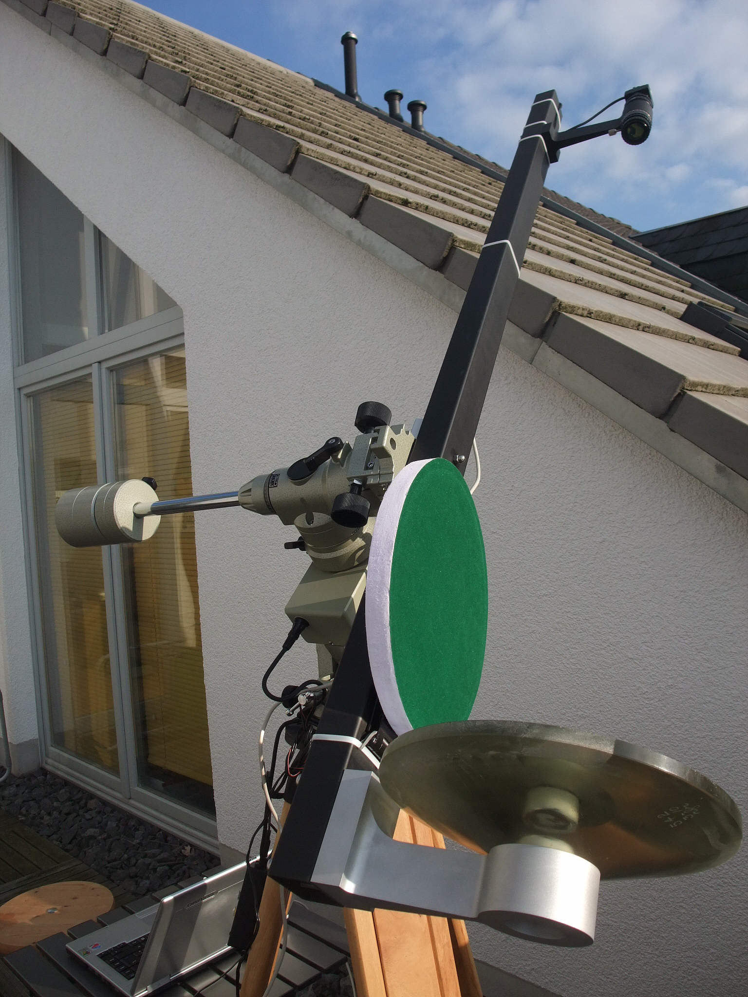

Ja, ich komme auch aus Bonn. Ich habe Deinen Faltrefraktor auch schon aus der Nähe bewundern können.
