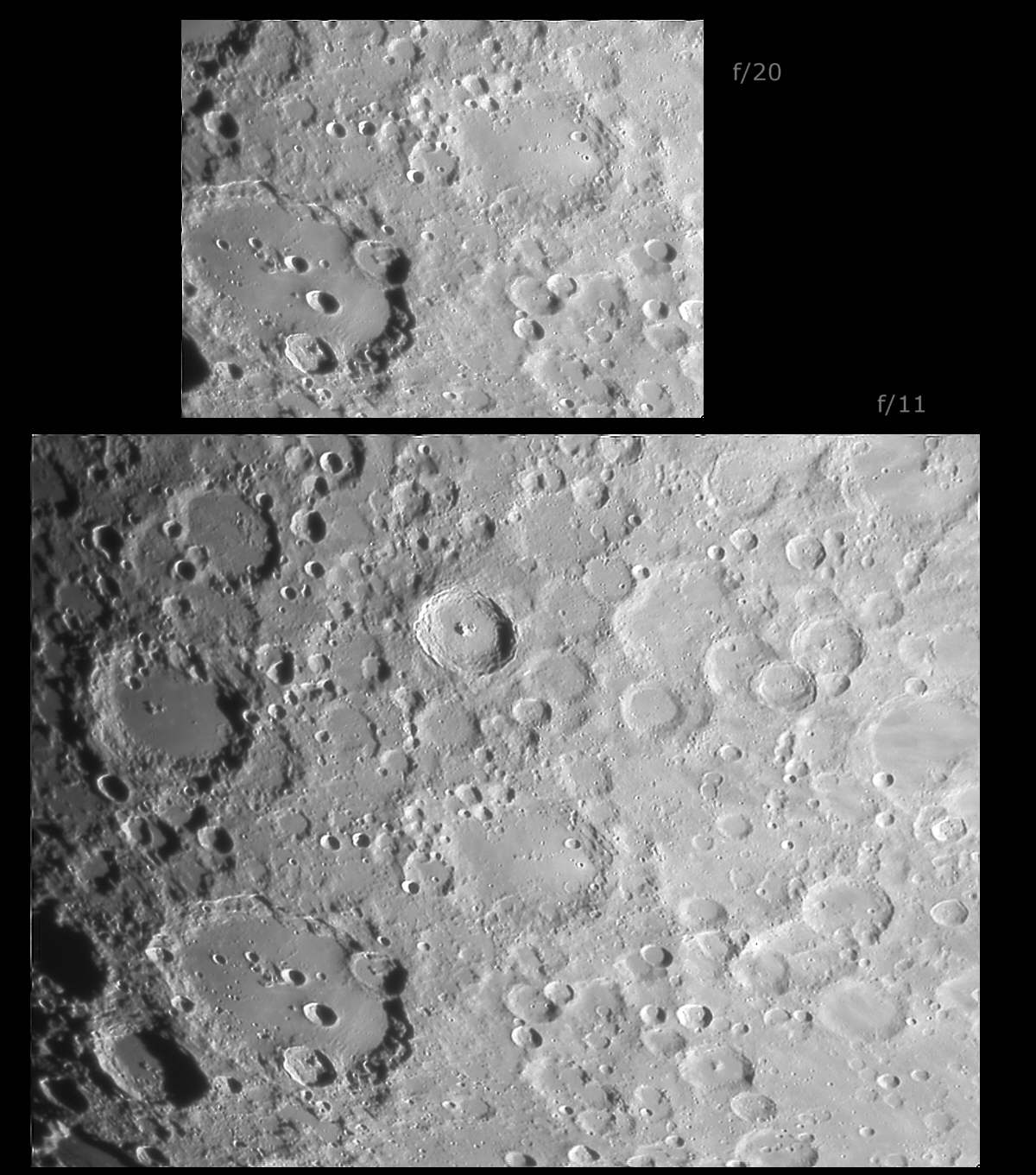

„Zwischen den Tagen“ fand sich nun doch noch ein wenig Zeit, um die Videos aus Probeaufnahmen vom 26. Dezember auszuwerten.
Nachdem inzwischen klar zu sein scheint, dass die in letzter Zeit mehrfach beobachteten und diskutierten Geisterbilder auf die 60-fps-Einstellung der DMK21 zurückzuführen sind, muss ich nun nicht länger die von mir schon vor einiger Zeit eingesetzte Verkürzungslinse verdächtigen.
So habe ich unter vorübergehend klaren Bedingungen am Abend des zweiten Weihnachtsfeiertags erneut einen Vergleich mit und ohne Verkürzungslinse an meinem FH 6“ f/20 Faltrefraktor gestartet und mich bei der DMK21 auf eine Bildrate von 30 fps beschränkt.
Mit dem Vergleich wollte ich herausfinden, wie groß der Verlust an Bildqualität denn wirklich ist, wenn ich die DMK21 mit ihren 5,6 µm Pixelabstand bei f/11 ankopple statt bei f/20. Zu dieser Frage gab es ja ausgiebige Diskussionen hier im Forum. Den Diskussionen standen aber vergleichsweise wenig belastbare Ergebnisse aus der Praxis gegenüber. Insbesondere gab es bislang keine Vergleiche zwischen Aufnahmen, die mit demselben Teleskop und derselben Kamera vom gleichen Objekt am gleichen Abend und am gleichen Standort gemacht wurden.
Solch einen Vergleich konnte ich nun erstmals am Mond durchführen, wobei ich die Sichtbedingungen zur Aufnahmezeit als nicht besonders gut aber doch zumindest als „durchschnittlich“ bewerten würde. Auf meiner Website gibt es – wie üblich – auch zu diesen aktuellen Aufnahmen kurze Ausschnitte aus den entsprechenden Videos zu sehen.
Den direkten Vergleich habe ich hier zunächst nur am Zielobjekt "Clavius" durchgeführt.
*Achtung* In dieser Darstellung erscheinen die Bilder aus bekannten Gründen (Forums-Automatik) nicht im richtigen Größenverhältnis. Bitte deshalb die Bilder nach Betätigung des Antwort-Buttons unterhalb des Antwortfensters im Originalmaßstab anschauen.
Das obere Bild wurde mittels AviStack aus 128 von 1034 Frames eines bei f/20 aufgenommenen Videos gewonnen. Der Kamerachip befand sich unmittelbar in der Fokalebene des FH. Die Belichtung war bei dieser Aufnahme auf 1/154 s und Gain 800 eingestellt. Das untere Bild entstand aus 129 von 1071 Frames eines unter Zwischenschaltung einer Verkürzungslinse (Achromat) bei f/11 aufgenommenen Videos bei einer Belichtungszeit von ebenfalls 1/154 s aber mit auf 600 reduziertem Gain.
Wegen der verkürzten Brennweite war der Abbildungsmaßstab auf dem Kamerachip bei der zweiten Aufnahme um den Faktor 1,8 kleiner als bei der ersten. Im Hinblick auf einen Qualitätsvergleich bei gleichem Abbildungsmaßstab habe ich deshalb das zweite Bild vor der abschließenden Schärfungsprozedur um den Faktor 1,8 vergrößert und beide Bilder mit denselben Tools und Einstellungen in Fitswork „entwickelt“. Unterschiedlich waren lediglich die Obergrenzen der Histogrammeinstellungen vor der Umwandlung vom 32-Bit-Fließkommaformat in das 8-Bit BMP-Format. Mit dieser Maßnahme konnte ich die Bilder auf annähernd gleiche Helligkeit trimmen.
Der visuelle Vergleich der Bilder zeigt allenfalls marginale Qualitätsunterschiede im Detail. Die Ankopplung der DMK21 bei einem Öffnungsverhältnisses von f/11 erscheint somit unter Sichtbdingungen, wie sie zur Aufnahmezeit geherrscht haben, durchaus angemessen.
Neben der günstigeren Gain-Einstellung hat die Brennweitenverkürzung im Vergleich zu f/20 eine ganz erhebliche Ausweiterung des Gesichtsfelds auf dem Kamerachip ermöglicht. Das hat mich dann auch spontan veranlasst, schnell noch fünf weitere Teilaufnahmen für ein Mosaik einzusammeln ...
*Achtung* Bitte auch diese Aufnahme im Antwort-Modus betrachten. Im Hinblick auf den Schärfeeindruck habe ich dort einen gegenüber den oben gezeigten Bildern um 20% reduzierten Abbildungsmaßstab gewählt.

ein scheinbar überzeugender Vergleich.
Wie wärs denn mit einer Bildvergrößerung des f/20 Resultats?

Hallo Torsten,
Dank für Deine Anregungen!
Habe eben mal das f/20-Summenbild vor der Weiterverarbeitung wie das f/11-Bild auf 180% vergrößert. Das Ergebnis siehst Du hier .
In diesem Bild erkenne ich nicht mehr Einzelheiten als in dem unvergrößerten f/20-Bild oder auch in dem vergrößerten f/11-Bild. Solange bei der Vergrößerung - ob nun optisch oder elektronisch - keine zusätzlichen Details sichtbar werden, rechne ich diese zur Kategorie der "leeren" Vergrößerung.
Auch leere Vergrößerungen haben natürlich eine gewisse Berechtigung, insbesondere, wenn es um die Sichtbarkeit geringer Kontraste bei geringer Helligkeit geht. Von den Feldstechern kennt man ja den Begriff der "Dämmerungszahl". Ich selbst neige oft eher zu einer kompakteren Darstellung, die dem Auge etwas mehr "Hinsehschärfe" bietet. Deshalb habe ich das Mosaik sogar ein wenig verkleinert.
Dank auch für den Hinweis auf die beschränkte Zugänglichkeit des Antwort-Buttons! Das Mosaik kann man ja immerhin auch unangemeldet über Rechtsklick und "View Image" in Originalgröße betrachten. Den Qualitätsvergleich bekommt man auf diese Weise natürlich nur dann hin, wenn man beide Bilder in einen Rahnem kopiert. Das hole ich hiermit für die nicht angemeldeten Leser gerne nach:
Diese Gegenüberstellung ist jetzt nicht nur über den Antwort-Button, sondern auch über Rechtsklick und "View Image" in Originalgröße zu sehen. Aber bereits in der "geschrumpften" Version kommt jetzt sehr schön die Gesichtsfelderweiterung aufgrund der Brennweitenverkürzung bei f/11 zum Ausdruck.

Nachtrag
Als Beispiel für überdurchschnittlich gute Sichtbedingungen habe ich hier nochmal meine Clavius-Aufnahme vom 7. Dezember 2008 ausgegraben - siehe auch hier - und diese der aktuellen f/20-Aufnahme in einem gemeinsamen Rahmen gegenübergestellt:
Auf diese Zusammenstellung habe ich dann einen zweistufigen Zwischenverkleinerungstest angewendet. In der Animation erscheinen die Bilder bei "f/20" im Originalzustand. Bei "f/15" erscheint das komplette Bild nach einer Verkleinerung auf 75% (mittels dSinc-Interpolation in Fitswork) und anschließender Rückvergrößerung auf 100%. Bei "f/11" wurde auf 55% zwischenverkleinert.
Zwischen f/20 und f/15 sieht man praktisch keinen Unterschied. Das heißt, man hätte statt mit f/20 ebensogut gleich mit f/15 und entsprechend geringerem Abbidungsmaßstab aufnehmen und bei der Bearbeitung nachvergrößern können, ohne einen Qualitätsverlust hinnehmen zu müssen.
Bei f/11 ist dann allerdings - zumindest im oberen Bild - ein erkennbarer Detailverlust wahrzunehmen. Das bedeutet, dass man mit der DMK21 bei guten Sichtbedingungen und hohen Ansprüchen an die Bildauflösung f/15 nicht überschreiten sollte.
Die Veränderungen im unteren Bild erscheinen eher marginal, d.h. bei den dort gegebenen Sichtbedingungen konnte man gleich ohne erkennbare Verluste mit f/11 aufnehmen. Das hatte ich ja bereits durch den Bildvergleich am Anfang der Diskussion gezeigt.
Interessant finde ich, dass das obere Bild auch noch bei der Zwischenverkleinerung auf f/11 besser aufgelöst erscheint als das aktuelle f/11-Bild. Es wird sich daher gewiss noch lohnen, auch bei sehr guten Sichtbedingungen einmal versuchsweise mit f/11 aufzunehmen ...
