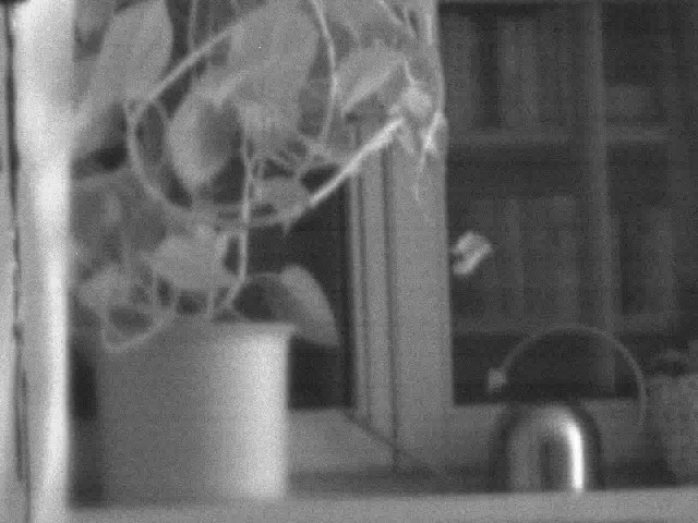

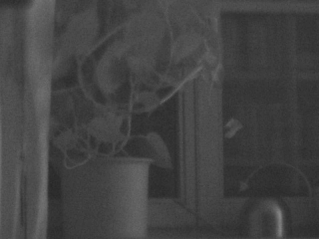

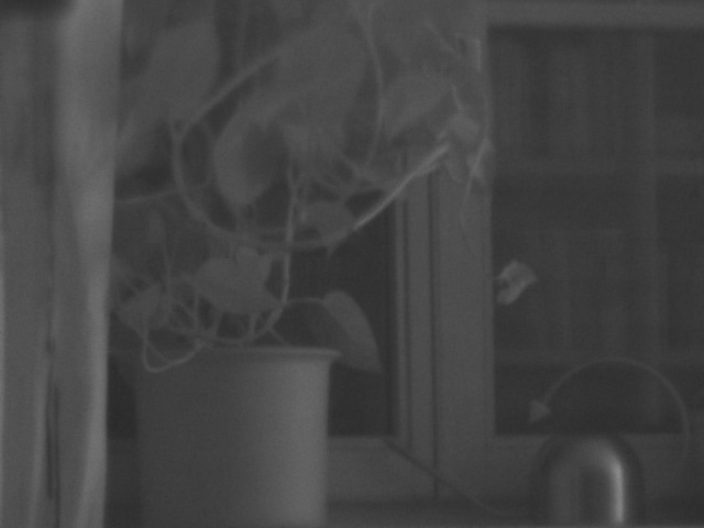

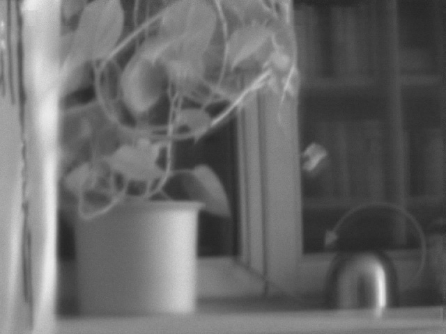

ES FUNKTIONIERT !!!
Nach dem Vergleich der Datenblätter hätte ich nie gedacht, das es klappt, denn anders als z.B. hier behauptet, ist der ICX618 NICHT(!) pinkompatibel zum ICX098. Aber nach einigen Versuchen funktioniert meine alte Toucam jetzt mit dem ICX618ALA ! Das wollte ich unbedingt noch über die Feiertage testen, obwohl ich wirklich nicht dachte, dass es funktioniert. Es sind keine extra Bauteile notwendig, nur die Pins müssen unterschiedlich verkabelt werden. Sowas könnte auch mit einem kleinen Adapter-Sockel machbar sein. Wahrscheinlich würden sogar die DMKs damit laufen, denn ich denke nicht, dass die von der Beschaltung her unterschiedlich zur Toucam sind. Aber da traut sich wahrscheinlich keiner ran...
Hier mal auf die Schnelle die Vergleichsbilder zwischen ICX098BL und ICX618ALA. Die Bilder mit dem ICX618 sind unscharf, weil ich das ganze Kabelgehänge per Hand hinter dem Objektiv halten musste. Aufgenommen jeweils bei 15fps und 1/25s sowie max. Gain.
ICX098BL (Einzelframe)
ICX618ALA (Einzelframe)
ICX098BL (7 Bilder addiert)
ICX618ALA (7 Bilder addiert)
Ich denke der Vergleich in der Empfindlichkeit ist deutlich.

Ich hab natürlich zuerst, so wie Du oben beschreibst, die Pins für die Vertikal-Take 1:1 angeschlossen (V1->V1, V2->V2 etc.) Das hatte nicht funktioniert. Beim Vergleich des Timing-Diagramms im Datenblatt wird auch klar warum. Die einzelnen Vertikal-Takte sind unterschiedlich, weshalb diese wie bei meiner Pin-Belegung oben vertauscht werden müssen.
Meine Toucam läuft jetzt auch mit meinem FireCapture-Programm !!
Hier der Beweis: Toucam mit ICX618 und FireCapture:
Viele Grüße,
Torsten
hoch
