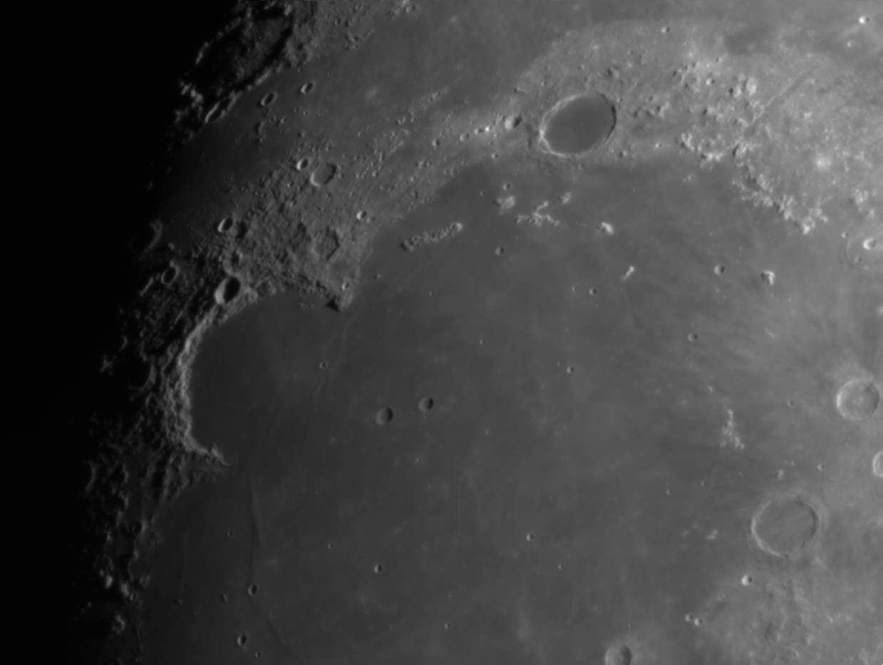

auch von mir ein Mosaik vom 8.Astronomietag.
Das Wetter war sehr gut, und der Mond bot im Bino einen fantastischen Anblick!
Gruß Wolf Manfred

Hallo Manfred,
der positiven Beurteilung von Oliver möchte ich mich ausdrücklich anschließen, zumal ich mit meinen aktuellen Mondbildern gerade an dieser Stelle Schwierigkeiten hatte: Wenn ich die Lavaflächen "glatt" haben will, verliere ich gewaltig an Präsenz in den Felspartien.
Möglicherweise habe ich mit 150 bzw. 250 relativ schwach belichteten Rohbildern zu wenig Grausubstanz in den Summenbildern. Dummerweise hatte ich bei diesen Aufnahmen Gamma nicht aktiviert. Damit sollte man doch in den Schattenpartien zusätzliche Grautöne gewinnen können.
Aufgrund dieser Überlegungen wäre ich Dir sehr dankbar für die Beantwortung der folgenden Fragen: (1) Bei welcher Gamma-Einstellung hast Du aufgenommen? - (2) wieviele Bilder hast Du im Stack verarbeitet? - (3) hast Du die Kamera möglicherweise mit mehr als 8 Bit ausgelesen? - (4) Bei welchem Öffnungsverhältnis und mit welcher Kamera hast Du diese Mosaik-Serie aufgenommen?
Gruß, Jan
Hallo Jan,
(1) Gamma setze ich meist auf 13 ( bei IC-Capture ),
(2) Verwendet habe ich 342 von 1500 Bildern (Avistack),
(3) Die Kamera überträgt mit 8 Bit, die Dynamik lässt sich aber durch stacken von so vielen Bildern steigern.
Übrigens wird es auch mit 16 Bit schwierig, die Dynamik beim Mond würde eigentlich gewaltiges abverlangen,
(4) Das Öffnungsverhältnis war bei gut 20, die Kamera war eine monochrome DMK31, da verwendete ich noch einen Rotfilter, um die Luftruhe noch etwas zu verbessern.
Gruß Manfred
Übrigens,
so sieht ein fertig gestacktes Bild vor jeglicher Weiterverarbeitung aus ( 100%-Ausschnitt )!
Ganz schön weit weg vom Endergebnis, gell!
Gruß Manfred

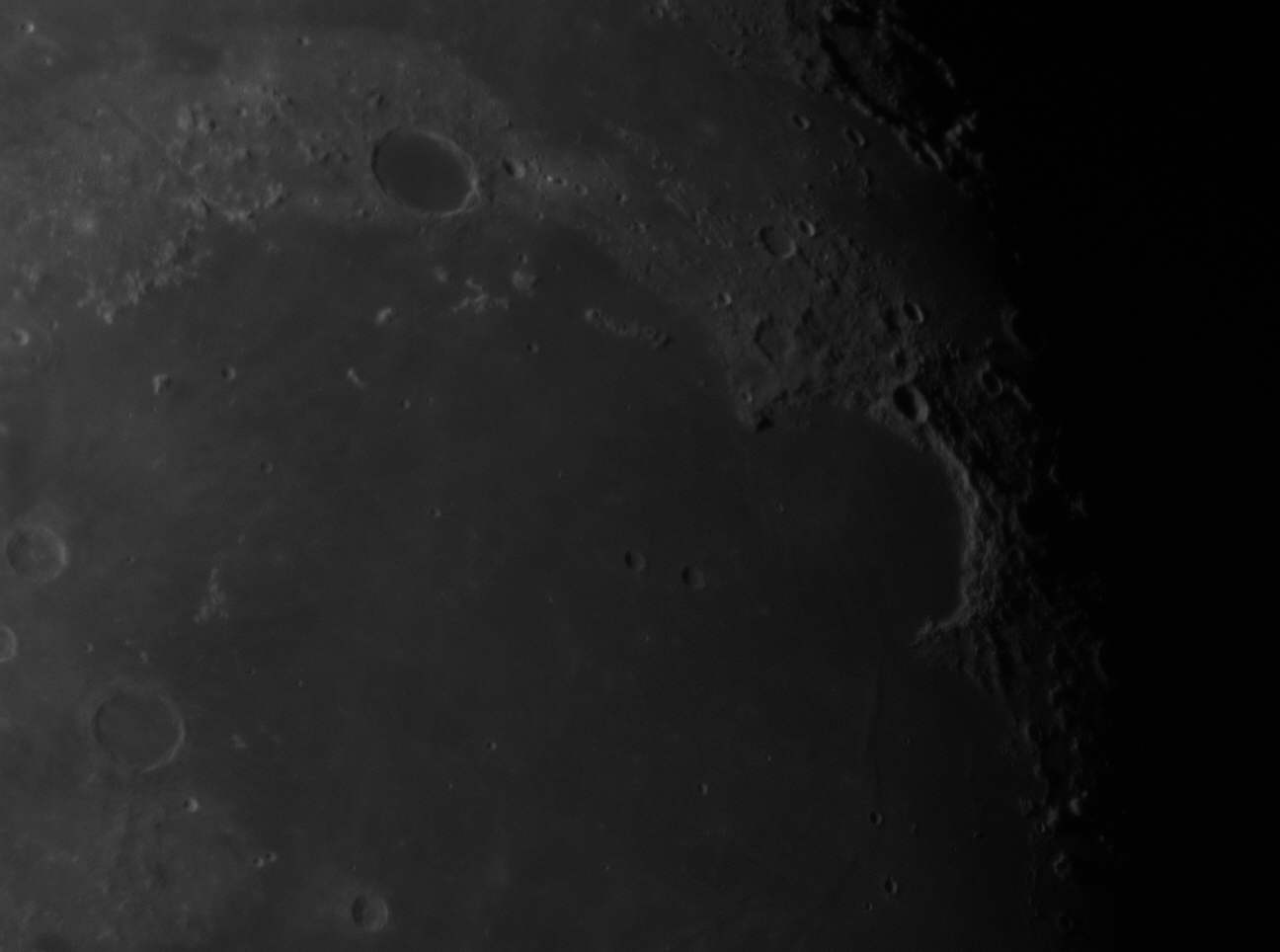

Hallo Jan,
habe mal ein gutes Einzelbild aus diesem Stream herausgezupft,
Avi wurde mit Giotto umgewandelt in BMP, und dann halt in JpeG auf 100kb.
Man sieht halt deutlich das Rauschen, weil der Gain schon bei 629
war, aber solange es unter 800 bleibt, verschwindet das Rauschen noch ganz gut.
Ich denke auch, dass du mit dem Gamma locker noch hochgehen kannst. Ist halt Erfahrungssache, wie man das Livebild am Monitor beurteilt, aber in der Regel gehe ich mit der Belichtung nur so hoch, bis es gerade anfangen möchte, an den hellsten Bereichen auszubrennen. Die Schatten sollten möglichst dunkel sein, aber da schließe ich immer Kompromisse, weil ich meist in der hellen Dämmerung aufnehme.
Gruß Manfred
