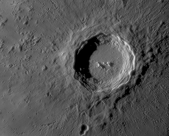

Anfangs wollte ich diese Videos gar nicht auswerten. Denn ich hatte sie unmittelbar im Anschluss an meine Jupiterserie aufgenommen, und am Ende dieser Serie war zu erkennen (siehe dortige Animationen), dass das Seeing sich massiv verschlechtert hatte.
Inzwischen hat mich aber die Frage bewegt, WIE sich die plötzlich eingetretene Verschlechterung der Sichtbedingungen AM MOND auswirken würde. Dort sind ja viel kontrastreichere Oberflächenstrukturen abzubilden als am Jupiter , und möglicherweise käme die Bildbearbeitung damit besser zurecht - so die Überlegung.
Hier nun zunächst ein kleiner Ausschnitt von der Mondserie, die ich für meine Website in einem Mosaik zusammengestellt habe.
Die insgesamt fünf Teilbilder des Mosaiks basieren auf nach jeweils dem gleichen Muster in Fitswork bearbeiteten Summenbildern aus AviStack. Die ganze Serie wurde am 2. September ab 4:29 MESZ innerhalb von nur 8 Minuten mit der Chameleon-Kamera (1296x964x3,75µm) und Baader Ha35 Filter bei f/11 an meiner offenen "Planetenschüssel" aufgenommen. Es kamen jeweils 50% von ca. 650 aufgenommenen Videoframes zur Auswertung:
Zu meinem Erstaunen waren die Bildergebnisse gar nicht so schlimm wie ich zunächst befürchtet hatte, zumindest in den Gebieten mit nicht allzu hohem Kontrast.
Allerdings war ich dann doch etwas genervt von auffälligen Säumen an den Rändern einiger markanter Licht- und Schattenpartien, siehe Kopernikus (oben), die ich zunächst auf Mängel in meiner Bildverarbeitung geschoben hatte. Dann merkte ich aber, dass diese Säume andeutungsweise bereits in den Summenbildern aus AviStack erkennbar, also nicht primär der Bildbearbeitung zuzuschreiben waren.
Nachdem auch drastische Zurücknahmen der Bilderauswahl im Stack - bis herunter auf nur 8 Bilder (!) - zu keiner wesentlichn Verbesserung der Situation geführt hatten, habe ich mir einmal den von AviStack ausgegebenen Film - "Quality sorted" - angeschaut, worin die am besten bewerteten Bilder ganz oben stehen. Ich war erstaunt, dass ein großer Anteil gerade auch dieser besser bewerteten Bilder an den "empfindlichen" Stellen diese Säume zeigten. Hier als typisches Beispiel das in der Qualitätsliste von AviStack auf Rang 13 von 658 aufgelistete Rohbild aus dem Original-Video:
Noch besser nimmt man diese Bildüberlagerungen im laufenden Video wahr, das ausschnittsweise auf meiner Website unter dem Eintrag "Mondstudie" aufgerufen werden kann.
Wir haben es hier ganz offensichtlich mit der bekannten Störung durch Luftturbulenzen zu tun, die sich in mehrfachen Bildüberlagerungen niederschlägt und vorzugsweise größere Teleskope betrifft, und zwar immer dann, wenn die zur Aufnahmezeit vorherrschenden Turbulenzzellen (Luftschlieren) in der oberen Atmosphäre kleiner sind als der "Einfang-Querschnitt", d.h. die Öffnung des Teleskops.
Ein in besonders eindrucksvoller Weise durch Turbulenzzellen gestörtes Videobild der Jupitermonde Ganymed und Kallisto konnte ich am Dienstag dieser Woche gegen 1 h MESZ empfangen. Hier ist ein extremes Einzelbild aus dem Video:
In dieser Einzelaufnahme sind vier Bilder desselben Mondes nebeneinander zu sehen. Schöner ist ist es noch, das Video anzusehen - auf meiner Website unter dem Eintrag "Kallisto und Ganymed". Dort sieht man den helleren Ganymed in einfacher bis sechsfacher Ablichtung.
Während der Aufnahme habe ich mehrmals vorübergehend einen Teil des einfallenden Lichts durch ein größeres Stück Pappe abgedeckt und konnte sehen, dass sich dabei die Anzahl der überlagerten Bilder in entsprechender Weise verminderte. Es erscheint mir daher unter derartigen Sichtbedingungen - wenn man nicht überhaupt sofort einpacken möchte - angeraten, die Optik bis auf eine Lochblende vom halben Durchmesser abzudecken, um ein halbwegs anständiges Bild zu empfangen.
Die hier beschriebenen Erscheinungen sind gewiss für viele Betreiber größerer Teleskope nichts Neues. Sie können aber anderen, weniger erfahrenen Anwendern bzw. Umsteigern auf ein größeres Teleskop - da schließe ich mich ausdrücklich ein - möglicherweise bei der Ursachenforschung im Falle von weniger geglückten Bildresultaten behilflich sein.
Gruß, Jan

in dieser Richtung habe ich jetzt mal einen Versuch unternommen, und das kam heraus:
Dies ist wiederum nur ein Bildausschnitt. Der komplette Rahmen ist hier zu sehen. Ein neu bearbeitetes Mosaik hoffe ich in den nächsten Tagen auf meiner Website nachreichen zu können.
Der Ablauf war so: Die insgesamt 659 aufgenommenen Videoframes bin ich in VirtualDub zweimal durchgegangen. Beim ersten Durchgang habe ich mich auf das rauhe Gelände rechts vom Krater Kopernikus konzentriert und gleichzeitig darauf geachtet, dass am Kraterrand keine auffälligen Bildüberklagerungen erkennbar waren. Auf diese Weise habe ich insgesamt 45 Frames für die Weiterverarbeitung in engere Wahl gezogen. Im zweiten Durchgang habe ich mich auf das Gelände im Inneren des Kraterbereichs konzentriert und von den zuerst ausgewählten Bildern nur die genommen, die mir auch an dieser Stelle gut schienen. Somit dezimierte sich das Feld auf nur noch 18 Frames, die ich AviStack zur Herstellung eines Summenbilds angeboten habe. Die Verwendungsrate habe ich auf 12 von 18 gestellt, d.h. in dem gezeigten Bildausschnitt sind insgesamt nicht mehr als 12 von 659 aufgenommen Videoframes verarbeitet.
Wenn man mit diesem Auge-und-Hand-Verfahren Bildüberlagerungen unterdrücken und einen derartigen Gewinn an Bildpräsenz erzielen kann, dann sollte es doch möglich sein, einen automatisierten Verarbeitungs-Ablauf zu formulieren und zu implementieren, um damit die fotografische Nutzungsdauer größerer Teleskope entscheidend auszuweiten.
Gruß, Jan

Bislang ist das menschliche Gehirn bei dieser sehr speziellen Aufgabe jedem Computerprogramm haushoch überlegen.
Seit Jahren wird interdisziplinär mit Mathematikern, Programmierern und Hirnforscher genau daran gearbeitet. Bislang ohne das gewünschte Resultat.
Vor 5 Jahren sah es kurz mal so aus, also ob fuzzy-logic der Durchbruch wäre. Aber es wurde dann wieder sehr still um diese Gruppe...

Nachdem ich mich hier vorrangig mit der Auswirkung von "atmosphärisch gesplitteten" Abbildungen an den Übergängen mit starkem Helligkeitskontrast beschäftigt habe, wollte ich wissen, wie weit sich die weniger kontrastreichen Bildpartien entwickeln lassen, mit denen die von mir eingesetzte AviStack-Software offensichtlich gut zurecht kommt.
Durch Vergleiche mit veröffentlichten Kopernikus-Abbildungen aus anderen Teleskopen mit vergleichbarer und größerer Öffnung habe ich zunächst einmal die für die unmittelbare Kraterumgebung typische "Riffelung" der Landschaft in meinen Ausarbeitungen vermisst.
Bei der Suche nach einer Verfeinerung der Bildbearbeitung hat mich dankenswerterweise Wolfgang Sorgenfrey, der bekannte Meister der Landschafts- und Astrofotografie, mit hilfreichen Tipps und praktischen Vorschlägen unterstützt. Insbesondere hat er mich auf die Möglichkeiten des Entfaltungs-Tools (Deconvolution) in Fitswork aufmerksam gemacht, mit dem ich zuvor wenig Erfolg hatte. Mit Hilfe dieses Tools konnten dann die gesuchten Oberflächenmerkmale tatsächlich herausgearbeitet werden. Hier ist wiederum ein forumskonformer Ausschnitt aus dem Gesamtrahmen:
Fazit: Die AviStack-Software liefert - vermutlich aufgrund der besonders engmaschigen Alignment-Prozedur - trotz der "materialbedingten" Säume an den exponierten Kanten in den weniger kontrastreichen Bildpartien ganz hervorragende Stacks. Alle drei hier gezeigten Ausarbeitungen des Kopernikus-Kraters basieren auf ein und demselben Summenbild, welches aus jeweils 329 von 657 verfügbaren Ausschnitten der Primärbilder auf jedem der entsprechenden 2186 Netzfelder zusammengesetzt wurde.
Für mich ist das erneut ein Beweis für die außergewöhnliche Leistungsfähigkeit der AviStack Software - großer Dank an Michael Theusner!
Gruß, Jan

Meine eingangs gezeigten Mondaufnahmen vom 2.9. kamen nach der entsprechenden Jetstream-Karte unter nord-nordwestlichem Wind bei etwas mäßigeren Windgeschwindigkeiten zustande. Das Teleskop war zur Aufnahmezeit etwa nach Südosten, also im wesentlichen parallel zu dieser Windströmung ausgerichtet, während sich das in diesen Aufnahmen zu beobachtende Bildsplitting vorwiegend in seitlicher, d.h. quer zur Windrichtung erstreckte. Ich kann mir deshalb vorstellen, dass es sich bei den "Turbulenzen" möglicherweise weniger um rotierende Strömungs-Wirbel, sondern eher um laminare "Strömungs-Strähnen" innerhalb des Jetstreams handelt, deren optische Wirkung derjenigen von parallel angeordneten Zylinderlinsen ähnlich ist.
Diese Erklärung ist zugegebenermaßen etwas spekulativ, und selbst wenn sie sich als einigermaßen zutreffend erweisen sollte, werden wir auf die Natur dieser Windströmungen keinen Einfluss nehmen können. Möglicherweise hilft uns aber ein besseres Verständnis der Vorgänge bei der Entwicklung datentechnischer Algorithmen zur Kompensation solcher Bildstörungen weiter.
Gruß, Jan
