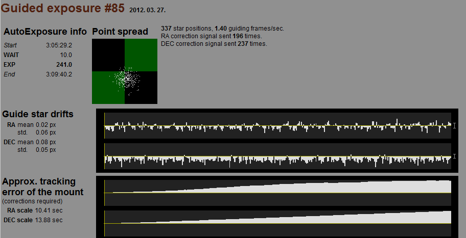

hatte letzte Woche ein rundes Guiding mit dem MGEN aber diese Woche lief leider nichts mehr.
Habe in 4 Nächten jetzt keine runden Sterne mehr hinbekommen.
Mein Setup: GSO 6 Zoll Newton, f5, Baader MPCC, EOS 450Da, MGEN an 8x50 Sucher auf Celsetron CAM (habe ich letztes Jahr einstellen lassen).
Das Telsekop stand die ganze Zeit im Garten auf einer Betonsäule.
Megen-Einstellungen: AG Speed je 50% (Monti und MGEN), Gain ca.5 bis 6, Time ca. 1000 ms, Aggr RA 50, Dec 50 bis 90 (kein mekbarer Unterschied), Tol 0,1, Num 1 und Mode 2.
Probleme macht die DEC-Achse.
Anbei mal ein Crop eines Einzelbildes 600s und die dazugehörige MGEN-Auswertungsgrafik.
Vielleicht kann mir hier jemand sagen, woran das liegen kann, dass die Sterne so grauenhaft aussehen.
Danke und CS
Uli
PS: Das Seeing war diese Woche (glaube ich) schlechter als letzte Woche.
Bearbeitet von Weltraumfotograf (24/03/2012 13:56)

hallo Uli,
bitte kontrolliere zuerst ob der MGEN deinen DEC Motor anspricht, im Kalibrationsbildschirm auf "manual" gehen und mit den auf/ab Tasten den DEC Motor ansteuern. Du musst mit dem Ohr zum Motor gehen und hören, sehen tut man die leichte Bewegung mit freiem Auge nicht!
Wenn der Motor lostuckert, liegt das Problem wahrscheinlich am zu fest eingestelltem Schneckenspiel der DEC Achse, dann musst du das lockerer machen. Die Achse reagiert dann nicht mehr auf die schwachen Guiding Impulse, Spannung baut sich auf und irgendwann löst sich die und die Kurve hüpft über die Nullinie hinaus und es beginnt von vorn.
Die Temperaturen werden wärmer, die Montierungen dehnen sich aus... ;-)
lg Tommy

Hallo Tommy,
danke für die schnelle Antwort.
Der Motor wird angesprochen. Darauf habe ich die Tage beim Guiding geachtet.
Habe jetzt eben mal nach dem Schneckenspiel geschaut. Läuft butterweich, da ist nichts zu fest. Allerdings waren die Schrauben der Prismenschienenaufnahme nicht richtig fest. Wäre möglich, dass dies der Grund ist. Wird sich heute Nacht zeigen.
Aber das sieht wohl auf jeden Fall nach etwas Mechansichem aus, oder?
Uli

hallo Uli,
wie hast du denn das Schneckenspiel kontrolliert, dass du so sicher weisst dass es nicht zu fest ist?
Wichtig ist, dass es bei Autoguide Speed nicht zu fest ist. Ich wette der Guider gibt immer längere Korrekturimpulse in DEC, die LEDs leuchten schon fast permanent, aber die Achse rührt sich nicht und der Leitstern wandert aus. Letzteres sieht man an deinem Diagramm. Du kannst ja mal bei hoher Vergrösserung einen Stern anvisieren und manuell die AG Impulse geben und gucken ob sich der Stern schön im Gleichklang bewegt.
Das Schneckenspiel wäre jedenfalls die am Einfachsten zu beseitigende Möglichkeit.

Hallo Tommy,
hatte vor eineinhalb Jahren schon Probleme mit der DEC-Achse. Habe dann öfter das Schneckenspiel verändert. Daher "weiss ich", wie sich fest anfühlt. Aber hier kann ich mich natürlich auch irren.
Habe die CAM dann letztes Jahr von Chris (CG-5.de) optimieren lassen. Aber vielleicht muss man die CAM ja wirklich von Winter- auf Sommerbetrieb umstellen.
Ich werde auch mal Den Tipp mit den mauellen Impulsen testen.

#906675 - 28/03/2012 09:34 Re: Der MGEN Einstellungs Thread [Re: astrozausel]
Hallo Tommy,
wenn in der Driftanzeige ein stetiger Anstieg ist, deutet dies auf eine nicht perfekte Einnordung hin?
Ansonsten schaut mein Guiding IMO inzwishcen ordentlich aus, oder fällt dir noch etwas auf?
AE change;IDLE;
Variable;gain;7
Variable;expo;700
Variable;thr.;6
Variable;RA;num;1;tol.;0.10;aggr.;70;mode;2
Variable;DEC;num;1;tol.;0.10;aggr.;70;mode;2
Noch zwei Fragen, die mir nicht so ganz klar werden:
1) Guide star drifts
Du schriebst mal, dass du std DEC bei 0.1 hast, bei mir sind sie eher <0.05 und in RA häufig 0,. Gut oder schlecht?
2) Approx. tracking (corrections required)
der Punkt, vor allem die erforderlichen KOrrekturen sind mir nicht klar. Welche sind gemeint?
Danke und Gruß
Christian

#906772 - 28/03/2012 16:01 Re: Der MGEN Einstellungs Thread [Re: DonMatu]
hallo Christian,
"wenn in der Driftanzeige ein stetiger Anstieg ist, deutet dies auf eine nicht perfekte Einnordung hin?" - Die Driften zeigen immer den Unterschied zur Nullstelle, was du meinst sind das kumulierte "tracking error" Diagramm, das zeigt die Einnordungsfehler und den PE überlagert.
"Ansonsten schaut mein Guiding IMO inzwishcen ordentlich aus, oder fällt dir noch etwas auf?" - Ja, es ist regelmässig und sehr gut!
1) Guide star drifts Du schriebst mal, dass du std DEC bei 0.1 hast, bei mir sind sie eher <0.05 und in RA häufig 0,. Gut oder schlecht? - Je kleiner die Standardabweichung umso besser :-)
der Punkt, vor allem die erforderlichen KOrrekturen sind mir nicht klar. Welche sind gemeint? - Es sind hier die kumulierten Abweichungen dargestellt, also wie das Tracking aussehen würde wenn das Guiding nicht eingeschaltet wäre. Im wesentlichen sieht man Einnordungsfehler und den PE überlagert.
lg Tommy

#906794 - 28/03/2012 17:16 Re: Der MGEN Einstellungs Thread [Re: TSZ_Tommy]
Danke Tommy,
dann muss ich doch noch mal die Polsucherjustage prüfen.
Christian
