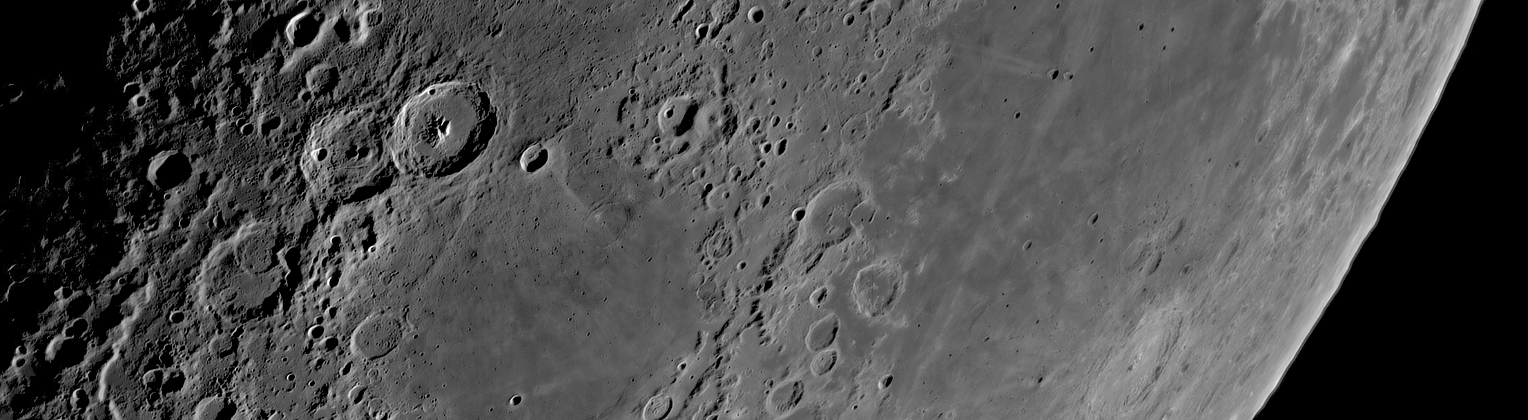

endlich habe auch ich mein erstes Mondmosaik fertiggestellt:
75%-Version durch Rechtsklick+Anzeigen oder im Antwortmodus
100%-Version hier:
http://www.sky-photos.de/app/download/5062909111/2011_04_10+-+Mond-Panorama.jpg?t=1302635675
Das war ein hartes Stück Arbeit:
28 Videos mit jeweils 800/1500 Frames mit der Basler scA1300 am C9.25 @f/10 mit Avistack2 bearbeitet und dann mit Photoshop und iMerge zu einem Mosaik zusammengefasst. Die 100%-Version ist 6000x6000 Pixel smile
Probleme hatte ich vor allem mit den unterschiedlichen Belichtungen. Da werde ich nächstens eine mittlere Belichtung für die ganze Fläche verwenden.
Ich bin mir auch nicht sicher, ob ich jetzt die Helligkeit richtig gewählt habe. Schaut es Euch einfach einmal an und wandert über den Mond.
gruß,
Michael

Hallo Michael,
ein geniales Bild. Die große Version ist so gut, daß man sie am liebsten 3 meter-groß ausdrucken,und an die Wand hängen möchte. Die viele Arbeit hat sich wirklich gelohnt.
Ich finde Du hast die Helligkeit sehr gut getroffen.
Eventuell könnte man ganz vorsichtig durch Maskierung den Bereich um den Terminator etwas aufhellen, aber das ist wirklich nur reine Geschmacksfrage.
gruß,
Andreas

Moin Michael,
ein tolles Ergebnis! Das steckt schon eine enorme Arbeit
drin. Schärfe über das gesamte Feld.
Was mir auffällt ist der obere Mondrand. Am Rand selber
sind tolle Details sichtbar, ohne Frage. Allerdings
meine ich zu sehen das dafür der Kontrast ein kleines Stück
nach Mondeinwärts gelitten hat. Aber auch nur auf dem benannten
kleinen Teilstück.
Trotzdem schmälert das nicht im geringsten den Gesamteindruck.
Wirklich schön. Das in Postergröße auf Leinwand o.ä.
Mit dickem Passepartout und schlichtem schwarzen Rahmen
ein Verkaufsschlager, bestimmt!.
CS,
Arne

Hallo liebe Kollegen,
schönen Dank für die netten Worte.
Nach Betrachten und Vergleich mit Arnes Mosaik, muss ich dringend korriegieren:
Die Aufnahmen sind natürlich vom 09.04.2011!!! augenrubbel
Ich werde langsam alt krank
@Arne:
Mit dem Kontrast hast Du völlig recht. Ich habe ewig lange überlegt, wie ich helle Überschwinger am Mondrand wegbekomme, ohne die Gebirge am Horizont zu verlieren. Da blieb nur, den Schwarzpunkt beim Histogramm zu verschieben. Das verursacht wohl diesen Effekt.
Michael

Moin Michael,
diese Abwägungen haben auch bei mir haben auch bei
mir gedauert. Im Ergebnis hast Du in mein em Thread schon richtig erkannt das autostitch dadurch Probleme
beim Zusammenfügen bekam.
Trotzdem ist Dein Ergebnis wirklich Erhaben.
CS,
Arne

Hallo Michael,
ein sehr imposantes Ergebnis, Hut ab! super Ich finde, dass Du die Kontraste/ Dynamik sehr gut hinbekommen hast, auch alles andere im Bild erscheint sehr stimmig und es macht Spaß, darüber spazieren zu gehen. Das Seeing scheint gut mitgespielt zu haben, was sich in den tollen Details/ Schärfe zeigt. Wie hast Du denn geschärft?
28 Videos ist schon nicht schlecht, konntest Du die ganzen 20fps nutzen? Damit läge der Zeitaufwand bei ca. 35-40 Min, richtig?
Viele Grüße,
Maciek
hoch
Attalar Offline
Mitglied
Registriert: 07/08/2008
Beiträge: 1958
Ort: Bremervörde
#811048 - 13/04/2011 16:35 Re: Mondmosaik vom 10.04.2011 [Re: Maciek]
Hi Maciek,
anfangs war das Seeing grandios und wurde dann aber schlechter. Als wenn Frau Holle das Bild schüttelt laugh
Ja. Zwischen 18-20fps. Und in Etwa eine Stunde habe ich gebraucht, mußte aber zwischendurch auch immer einmal meinen Hund kraueln zwinker
Schärfung nach Avistack2: Lucy-Richardsson-Decon mit PSF:0,7 und 6-7 Iterationen.
Michael

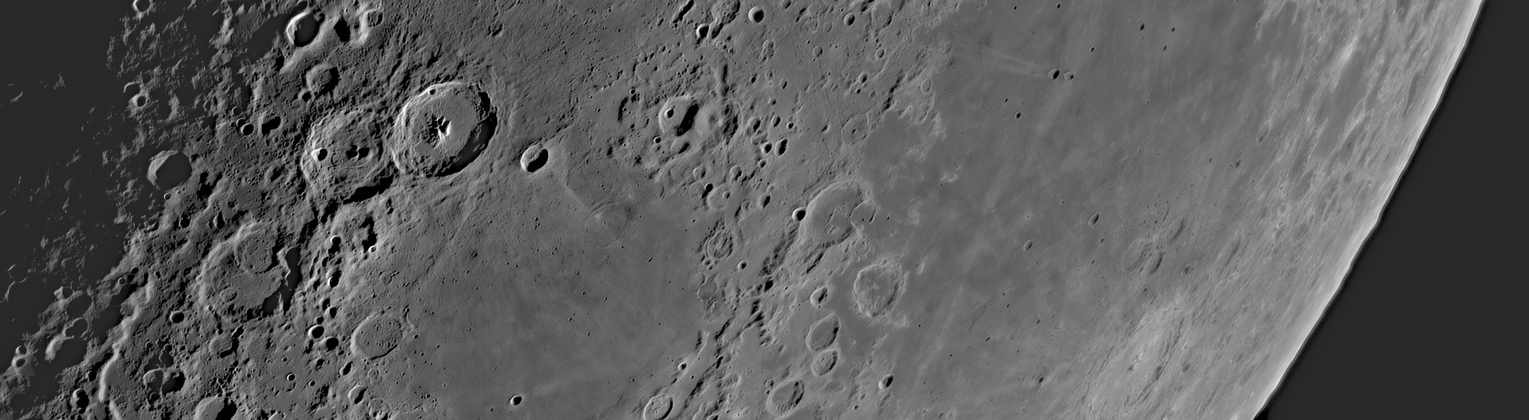

Hallo Michael,
Gratulation zu diesem beeindruckenden Ergebnis! Es macht wirklich Freude, auf solch einem großflächigen Panorama die landschaftlichen Zusammenhänge kennenzulernen und - bei der hohen Abbildungsschärfe - gleichzeitig viele kleinere Entdeckungen zu machen.
Ich freue mich auch, wie gut die Scout mit dem ICX445-Chip, d.h. mit 3,75 µm Pixelweite in der Lage ist, die Leistungsfähigkeit Deines C9 bei f/10, d.h. ohne optische Nachvergrößerung auszureizen.
Dieses Problem ist mir wohlbekannt! Die Lichtverhältnisse auf dem Mond sind eben krass, und wir können auf dem Bildschirm nur 256 Graustufen darstellen.
Interessehalber habe ich mit einem Ausschnitt Deines Bildes ein wenig experimentiert, um insbesondere etwas mehr von der erstaunlichen Vielfalt an Bilddetails sichtbar zu machen, die gerade in den Schattenpartien Deines Mosaiks steckt. Dazu habe ich in Fitswork 3.94 die unscharfe Maskierung mit Radius 30 und Stärke 60 (Defaultwerte) angewendet und die Gammaeinstellung auf 2 heraufgesetzt. Das sieht dann so aus. Unschön erscheinen mir hier lediglich die mit der Aufhellungs-Maßnahme eingehandelten Lichtsäume am Rand des Mondes.
Im Hinblick auf die Anhebung des Gammawerts muss ich Dich bei dieser Gelegenheit gleich fragen, welchen Gammawert Du bei der Aufnahme eingestellt hattest? Ich nehme an, Du arbeitest mit FireCapture?
Gruß, Jan

Hallo Jan,
wie kommst Du darauf, daa ich FireCapture verwende ? laugh
Gamma schalte ich grundsätzlich aus.
Auf meinem Monitor erscheint das Bild jetzt insgesamt zu hell. Der Bursche ist aber auch sehr lichtstark. Darum bin ich häufig unsicher, ob ich die richtige Helligkeit für eine Veröffentlichung eingestellt habe.
Michael
Hallo Michael,
Bei Deiner reichhaltigen Ausstattung könnte es ja auch mal etwas anderes sein. Deinem Gelächter darf ich dann wohl entnehmen, dass es FireCapture war ...
Wenn ich die Gammafunktion richtig verstehe, dann bildet sie das kamerainterne 12-Bit-Aufnahmeformat auf das kameraseitige 8-Bit-Ausgabeformat in der Weise ab, dass den dunkleren Grautönen mehr Zwischentöne zugeordnet werden, als den helleren. Wenn man später bei der Bildbearbeitung den Schattenbereich anhebt und damit die Graustufen spreizt, bekommt man dort immer noch eine relativ saubere Durchzeichnung.
Aufgrund dieser Überlegungen arbeite ich bei der Aufzeichnung bevorzugt mit Gamma, gerade am Mond.
Falls Torsten hier mitliest, kann er vielleicht etwas zum Thema sagen.
Gerade habe ich meinen Bildschirm nochmal mit Graukeil eingerichtet und muss Dir Recht geben: Meine Version ist an der Schattengrenze entschieden zu hell. Nach Anhebung des Schwarzwerts kann man den Unterschied zum Originalbild jetzt anhand dieser Animation (2 MB) im unmittelbaren Vergleich beurteilen.
Dank und Gruß, Jan

Hallo Jan,
das mit dem Gamma ist interessant. Vielleicht sollte ich am Mond doch ein wenig damit herumexperimentieren.
Vielleicht klappt das heute Abend noch. Allerdings nicht durch's C9 sondern an meinem neuesten Spielzeug, einem 140mm TEC-APO (***Platz-vor-Stolz***)
Michael
