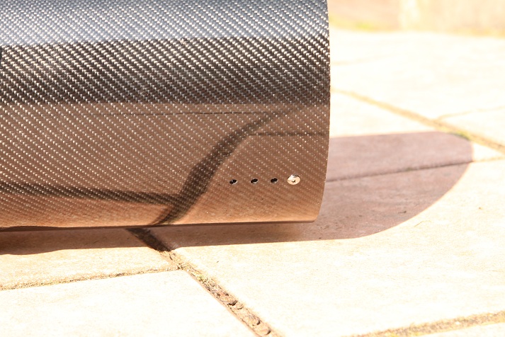

Es ist sehr einfach auch mehere HS Befestigungsbohrungen zu setzen, ein umarbeiten der GSO Fassung ist auch nicht schwierig.
Einmal auf den Tellerschleifer gelegt und dann die Wulst heruntergeschliffen, und schon passt die Fassung wunderbar in den Tubus und man kann 2 oder mehr Fokuspositionen gut nutzen.
Wenn man dann auch noch den Fangspiegel tauscht hat man in jeder Position stets eine optimale Ausleuchtung.
Das sieht dann so aus:
Hier ein Vixen R200 SS mit 4-fach um 15mm versetzbare HS Fassung.
Klaus

WOBAFGKMRN Offline
Mitglied
Registriert: 18/01/2004
Beiträge: 441
Ort: Rosental in Kärnten - Österrei...
#860119 - 14/10/2011 17:00 Re: TS Carbon Newt 200mm f/6 - Planetentel. probiert? [Re: MootzGMS]
Hallo
OK, also scheinbar wäre so eine Verstellung keine große Sache. Meiner Meinung nach würde ich sie aber nicht oft einsetzen, weil ich bei meinen Beobachtungen eben innerhalb einer Nacht sowohl Deepsky als auch Planeten beobachte - und da habe ich nicht vor am Hauptspiegel rumzuschrauben *gg* . Für jemanden, der aber z.B. in der einen Nacht fotografisch und in der anderen visuell unterwegs ist, wäre so eine Lösung sicher eine praktische Sache.
LG Michael
hoch
