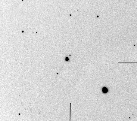

So heute abend war es dann wirklich soweit - hab noch einmal mit der ATIK und einem 200mm Tele draufgehalten. Das Zielgebiet ist von meinem Standort derzeit noch bis kurz nach 22:30 erreichbar. Leider mußte ich feststellen, dass der Komet heute in unmittelbarer Nähe zu einem 7mag Stern stand. Ansonsten wäre er wohl kein Problem gewesen, Sterne bis 13mag sind auf dem Foto ohne weiteres erkennbar. Ein weiterer Versuch sollte folgen, auch wenn der Mond an den kommenden Abenden stören wird.

#833637 - 05/07/2011 09:36 Re: Komet C/2010 X1 (Elenin) [Re: Burkard]
...und noch das Foto:
