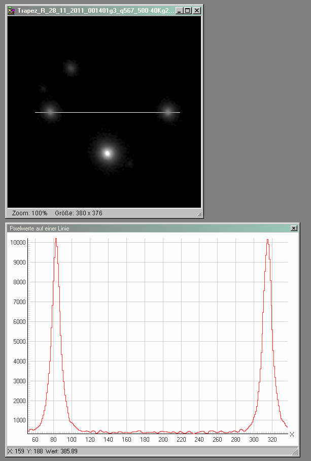

Wie das mit Fitswork im 32-Bit-Floatingpoint-Format erstellte Pixellinien-Diagramm (s.o.) zeigt, liegen die Komponenten des Doppelsterns EpsAri in der vierfach vergrößerten Darstellung ziemlich genau 20 Pixeleinheiten auseinander. Die Distanz von genau 20 Pixeln entspricht unter Berücksichtigung der 4-fachen Nachvergrößerung und der o.a. Rasterauflösung einem Winkelabstand der Doppelstern-Komponenten von 1,39 Bogensekunden.
Die ermittelte Doppelstern-Distanz ist jedenfalls gut verträglich mit der verbreiteten aber vergleichsweise groben Literaturangabe von 1,4". An verschiedenen Stellen werden auch 1,5" angegeben. Dieser letztgenannte Wert kann immerhin aufgrund der hier vorgestellten Messungen als weniger wahrscheinlich betrachtet werden.

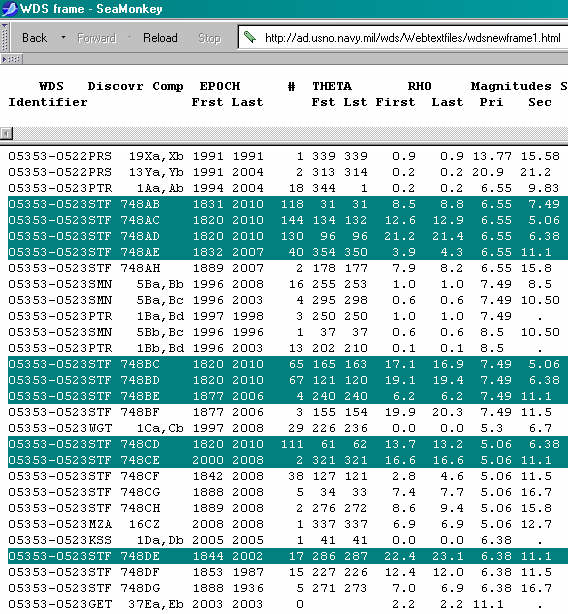

Gerade eben habe ich nach längerem Suchen (das Forum war ohnehin wegen Wartungsarbeiten nicht erreichbar) eine Ephemeriden-Tabelle des USNO gefunden, die ich hier via "copy-and-paste" (Quelle: Siehe Adresszeile) auszugsweise zusammengestellt habe.
Aus der markierten Zeile sind aktuelle Daten zu EpsAri ersichtlich. Demnach liegt auch die von mir ermittelte Distanz von 1,39" noch etwas höher als der Tabellenwert von 1,36".
Da meine Aufnahme aus einer randnahen Zone auf dem Kamera-Chip entnommen wurde, möchte ich nicht ausschließen, dass hier bereits geringfügige optische Verzeichnungen zur Verfälschung des Messwerts beigetragen haben. Vor allem ist mir aber noch nicht klar, wie man die seeingbedingten Bildverformungen einschätzen soll, die ja durch das Stacken nur bis zu einem gewissen Grad ausgeglichen werden. Wenn ich auf das Videomaterial schaue, siehe Animation, kann ich mich eigentlich nur wundern, dass der Abstandswert noch so gut herausgekommen ist.
Gleichfalls vom USNO fand ich noch eine Zeichnung (Quelle: Siehe Adresszeile) des Doppelsternsystems mit eingetragenen Langzeitbeobachtungsdaten.
Welche der eingezeichneten Messpunkte jetzt den präzisen Angaben in der obigen Tabelle entspricht, ist nicht leicht zu erkennen. Gemäß Tabelle liegt der Polwinkel inzwischen bei 209,5°, so dass ich mit 207° trotz unsauber ausgerichteter Kamera doch nicht ganz so weit daneben liege.

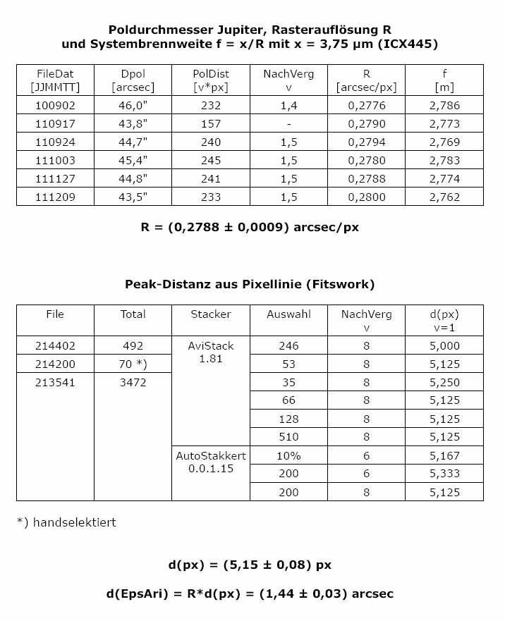

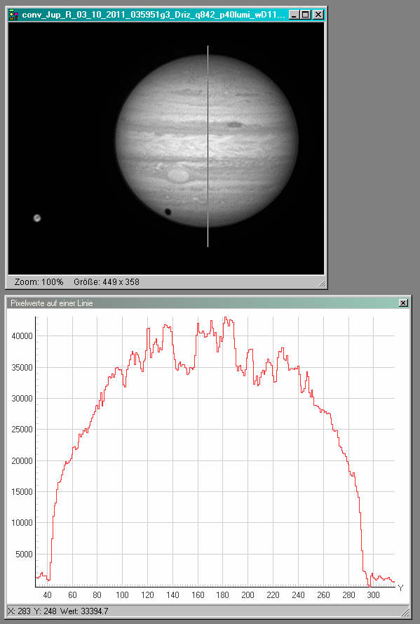

Diese Frage erscheint mir sehr berechtigt, und sie hat mich sogleich veranlasst, eine Reihe von Stacks mit unterschiedlichen Parametern anzufertigen und auszuwerten. Hier sind die Ergebnisse zusammengefasst:
Die obere Tabelle zeigt die Vermessung der Poldistanz des Planeten Jupiter und die daraus ermittelte Eichung der "Rasterauflösung" R meines videografischen Aufnahmesystems in Einheiten von arcsec/px, also des Pixelabstands, gemessen in Bogensekunden.
In der unteren Tabelle sind die aus verschiedenen Pixellinien-Diagrammen (s.o.) abgelesenen Abstände der Komponenten von EpsAri eingetragen, wobei ich die Diagramme jetzt nachträglich aus 8- bzw. 6-fach (zuvor nur 4-fach) nachvergrößerten Abbildungen gewonnen habe.
Zu Deiner Frage: Obwohl AviStack bekanntlich ein "Multipoint"-Stackverfahren ist, war das Doppelsternsystem während des Stackvorgangs doch jeweils nur innerhalb eines einzelnen Teilfelds zu sehen. Insofern hat AviStack hier offenbar an der fraglichen Stelle ebenso wie AutoStakkert mit "Singlepoint"-Alignment gearbeitet. Die mit den beiden Stackprogrammen gewonnenen Messergebnisse unterscheiden sich ja auch nicht signifikant voneinander.
Ein Vergleich der ermittelten relativen Fehler von R und d(px) macht deutlich, dass die Peakdistanz d(px) wegen des durch die Pixelgröße vorgegebenen "Quantisierungsfehlers" der Ablesung den entscheidenden Anteil zur Messunsicherheit beiträgt. Trotzdem hält sich der mittlere relative Fehler mit ca. 2% noch in erträglichen Grenzen.
Was mir aber z.Z. etwas Kopfzerbrechen bereitet, ist die im Rahmen der ermittelten Messgenauigkeit sehr große Diskrepanz zwischen meinem aktualisierten Ergebnis von 1,44" und dem USNO-Wert von 1,36" für die Winkeldistanz der beiden Sterne.
Es liegt natürlich nahe, einen systematischen Fehler in meiner Auswertemethode zu vermuten. Bisher weiß ich allerdings nicht, wo ich danach suchen soll. Denn ich vergleiche doch eigentlich nur die Poldistanz von Jupiter mit der Peakdistanz des Doppelsternsystems unter - zumindest scheinbar - denselben messtechnischen Randbedingungen.
Vielleicht hat ja jemand eine Idee?

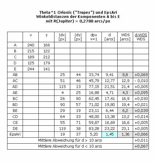

Ich glaube es handelt sich bei der Diskrepanz um einen Optikfehler, du sagst ja selber das du nicht auf der Achse, sondern am Rand aufgenommen hast. Wie Tommy schon bemerkt hat sind die Sterne minimal elongiert. Das könnte viele Ursachen haben und vielleicht auch der Auslöser des Fehlers sein.
Ausserdem würde ich mal ein paar Bilder einer sternreichen Region machen und diese Astrometrieren, damit bekommst du dann exakte Daten zur Auflösung und Fehler.

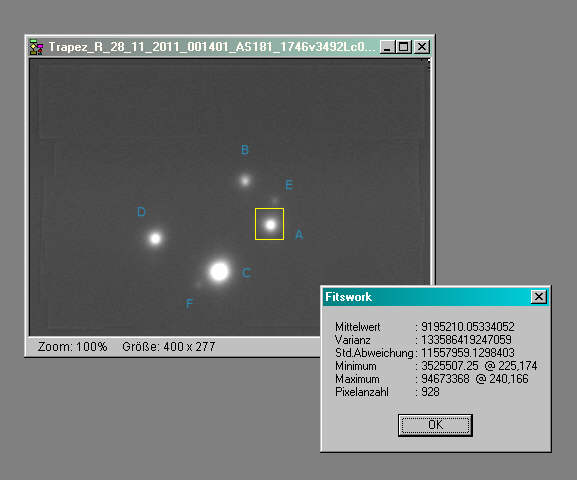

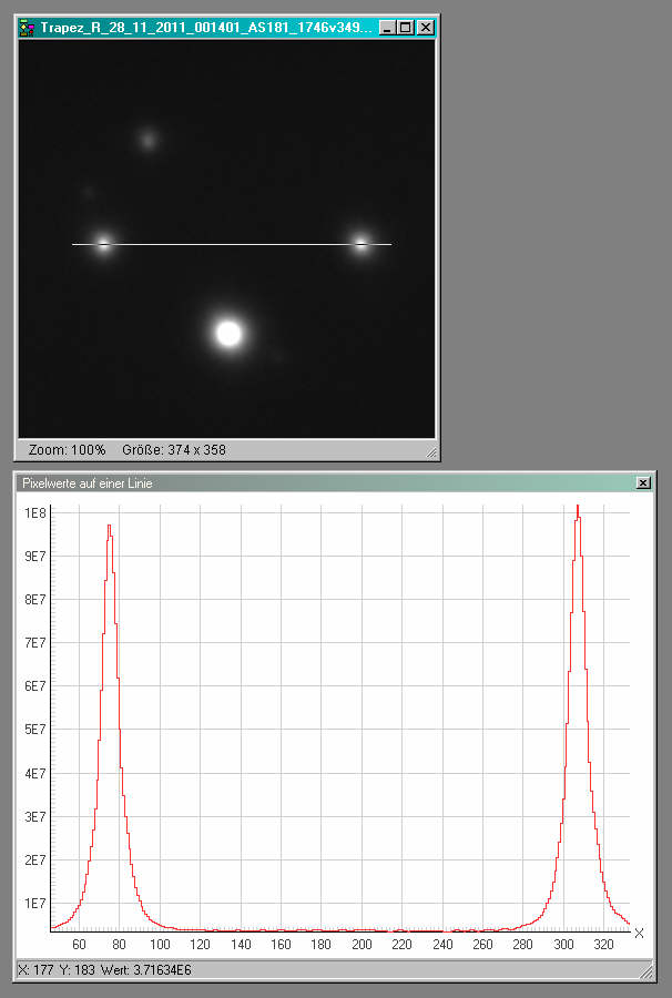

Dank für Eure zustimmenden Kommentare! Inzwischen kam heute via eMail noch ein guter Hinweis von Wolfgang Sorgenfrey. Er bezweifelt - offenbar zu Recht - die Messungen an Jupiter . Es ist ja bekannt, dass die Scheibe sichtbar größer wird, wenn man bei der Bildbearbeitung die Helligkeit hochdreht. Habe jetzt mal eine Pixellinie durch den in der ersten Tabelle unter FileDat 111003 eingetragen Jupiter gelegt:
Wenn ich die Poldistanz zwischen den steilen Flanken ganz unten im Diagramm ablese, komme ich zu einem polaren Jupiter -Durchmesser von 249 px gegenüber den zuvor mit der Maus abgetasteten 245 px, siehe Tabelle. Mit dem größeren Wert wird R entsprechend kleiner, das macht in diesm Beispiel immerhin 1,6% aus und bringt uns im Endergebnis bereits um 2,2" näher an den USNO-Wert.
Das reicht zwar noch nicht, aber dieser Versuch macht bereits deutlich, dass der eigentliche Schwachpunkt des Verfahrens offensichtlich bei der Jupiter -Vermessung liegt!
Mit dieser Bemerkung hat Tobiasz wohl den entscheidenden Tipp gegeben. Diesen Tipp kann ich nur dahingehend ergänzen, dass wir gar kein Sternfeld brauchen, weil ja der "richtige" Wert von 1,365" (abnehmend) für die Distanz der Doppelsternkomponenten in EpsAri unmittelbar aus der USNO-Tabelle (s.o.) ersichtlich ist.
Ich kann also anstelle von Jupiter zur Berechnung der R-Konstante meines Systems jetzt EspAri heranziehen und komme auf diese Weise zu
R = (1,365 arcsec) / (5,13 px) = (0,266 +/- 0,05) arcsec/px
anstelle des über Jupiter ermittelten Werts von 0,279. Den Fehler in der Angabe von R habe ich hier einfach entsprechend der aus der Stichprobe ermittelten Ablesegenauigkeit von rund 2% übernommen.
Unter Berücksichtigung der Rasterweite von x = 3,75 µm des Kamerachips (ICX445) ergibt sich die Brennweite meines Systems zu
f = x/R = (2,91 +/- 0,06) m
Im FireCapture-Protokoll werden überwiegend Brennweiten zwischen 2,8 und 2,9 m eingetragen, wenn ich Jupiter videografiere. Muss mal bei Torsten Edelmann anfragen, wie er diese Kalibrierung des Systems aus den Livebildern von Jupiter hinbekommt. Mit den nachbearbeiteten Summenbildern geht es ja nicht so einfach, wie wir hier gesehen haben.

Dank für Eure Meldungen! - Apropos "Genauigkeit": Bei dieser Gelegenheit möchte ich gerne darauf hinweisen, dass ich an zwei Stellen etwas "großzügig" mit der Platzierung der Kommas umgegangen bin:
Original geschrieben von: Jan_Fremerey
... das macht in diesm Beispiel immerhin 1,6% aus und bringt uns im Endergebnis bereits um 2,2" näher an den USNO-Wert.
Das muss natürlich 0,022" heißen, und die Unsicherheit bei R ist nicht 0,05 sondern 0,005 arcsec/px.
Tobiasz hat natürlich Recht, dass sich in einem Sternenfeld gleich mehrere Möglichkeiten der Kalibrierung anbieten. Im ersten Schritt habe ich mir aber mal "Psi1Psc" notiert, der ist ganz ähnlich wie EpsAri nur mit einer Distanz von 30". Damit reduziert sich der relative Ablesefehler gegenüber EpsAri und damit die Unsicherheit in R gleich um einen Faktor 20. Ich werde zu gegebener Zeit berichten.
Bei der hier u.a. angesprochenen "komaartigen" Verformung der Lichtflecke spielt offenbar tatsächlich das Stackverfahren eine gewisse Rolle, wie ich feststellen konnte. Leider kann ich hierzu noch keine belastbaren Angaben machen. Jedenfalls wird es aber unter diesen Bedingungn nicht ganz einfach sein, bei der angestrebten Prüfung des Systems hinsichtlich des optischen Komafehlers befriedigende Ergebnisse zu gewinnen.

Außerdem fand ich auf meiner Festplatte noch ein Video vom Trapez (Theta^1 Orionis), welches ich schon am 27.11.2011 mit demselben System (s.o.) aufgenommen hatte wie EpsAri. Hier sind zwei unterschiedliche Auswertungen mit der Pixellinie von ein und demselben Video:
Wie ich soeben erst bemerke, sind die Bilder seitenverkehrt dargestellt! Für die Distanzermittlung ist das jedoch unerheblich.
Die obere Darstellung basiert auf einem Summenbild aus AviStack, die untere auf AutoStakkert. In beiden Fällen kommt eine Distanz von 232 Pixeln zwischen den auf der Schnittlinie liegenden Peaks heraus, die den Sternkomponenten A und D im Trapez entsprechen. In beiden Fällen hatte ich mit 3-facher Nachvergrößerung gearbeitet, d.h. der Abstand der Peaks auf dem Kamerachip war 232/3 = 77,3 Pixel. Bei einer Rasterweite von 3,75 µm sind das 290 µm.
Leider konnte ich bislang im Internet nur widersprüchliche Werte für den gegenwärtigen Abstand der beiden Sterne finden. Mit dem Ergebnis kann ich also noch keine "verbindliche" Systemeichung vornehmen. Im Moment bleibt mir immerhin noch der umgekehrte Weg, der darin besteht, dass ich den Abstand A-D aus dem Vergleich mit EpsAri selbst berechne:
d(A-D) = d(EspAri)*(77,3/5,15) = (1,45")*15,0 = 21,8"
An dieser Stelle kann ich natürlich den besten bekannten Wert für d(EpsAri) einsetzen, muss dabei allerdings meine Messungenauigkeit von 2% berücksichtigen. Am Ende komme ich damit zu dieser Abschätzung:
d(A-D) = (21,8 +/- 0,4) arcsec.
Wer kann mir bei der Auffindung eines verbindlichen Werts für d(A-D) helfen? Ich suche ja im Hinblick auf meine Systemeichung nach einer präziseren Angabe dieses Abstands.
Hallo Tobiasz,
als "sternreiche Region" habe ich jetzt in vorläufiger Ermangelung besserer Aufnahmen nochmal meine Trapez-Daten ausgewertet und mit den aktualisierten WDS-Daten verglichen, die in dieser Tabelle aufgelistet sind:
Dabei habe ich nicht mehr - wie zuvor - das Bild gedreht und mit der Pixellinie vermessen, sondern einfach mit Hilfe der in Fitswork angebotenen Funktion "Statistik für den Bereich anzeigen" unmittelbar die Pixel-Koordinaten der Helligkeitsmaxima für jede einzelne der Sternkomponenten A bis E ermittelt. Diese Funktion ist über Rechtsklick auf ein beliebig gewähltes Feld zugänglich. Das sieht dann beispielsweise für die Vermessung der A-Komponente so aus:
Die Komponente F habe ich nicht mit in die Auswertung genommen, weil deren Maximum sich offenbar nicht hinreichend klar vom Untergrund abhebt und infolgedessen nicht eindeutig zu ermitteln war. Die Pixel-Koordinaten x und y für die Komponenten A bis E sind in der folgenden Tabelle zusammengestellt:
Die gegenseitigen Abstände habe ich aus den Koordinaten-Differenzen mittels Pythagoras berechnet und auf den Abbildungsmaßstab 100% (v=1) zurückgerechnet. Bei der Umrechnung von Pixeldistanzen auf Bogensekunden habe ich wieder die aus der Jupiter -Vermessung (s.o.) berechnete "Rasterauflösung" R = 0,2788 arcs/px verwendet. Die auf diese Weise ermittelten Winkeldistanzen "d" habe ich sodann mit den Daten aus der WDS-Tabelle verglichen.
In der letzten Spalte der Vergleichstabelle sind die relativen Abweichungen der von mir ermittelten Winkeldistanzen bezogen auf die WDS-Daten eingetragen. Dabei fällt auf, dass diese Abweichungen bei kleinen Distanzen offenbar systematisch höher liegen als bei größeren Distanzen. Deshalb habe ich die mittleren Abweichungen für Distanzen d < 10 arcs (grau hinterlegt) und d > 10 arcs getrennt berechnet.
Ich habe keine Erklärung dafür, warum die Abweichungen bei d < 10 arcs hier im Mittel um den Faktor 6 höher liegen als bei d > 10 arcs. Bei d > 10 arcs liegt die mittlere Abweichung bei +1,1%. Es erscheint mir nicht ausgeschlossen, dass die Abweichungen bei deutlich höheren Winkeldistanzen ganz verschwinden würden.
Mein vorläufiges Fazit: Die WDS-Daten sind für die "Kalibrierung" meines optischen Systems offenbar weniger geeignet als die selbst ausgemessenen Poldistanzen am Jupiter . Die Jupiterkalibrierung steht somit offenbar doch nicht nur "zufällig" in guter Übereinstimmung mit dem sehr genau bekannten Wert für die Winkeldistanz zwischen den Komponenten von EpsAri - siehe blau hinterlegten Eintrag in der Tabelle.

Auf der Suche nach geeigneten Sternkatalogen zum Datenabgleich mit meinen eigenen Messungen bin ich vergangene Woche auf einen sehr lesenswerten Artikel von Rainer Anton unter dem Titel "Doppelsterne mit 'Lucky Imaging' messen" aufmerksam geworden, der im Aprilheft des vergangenen Jahres erschienen war. Ich habe mir das Heft sogleich beim Verlag bestellt und den Artikel gestern mit großem Interesse gelesen. Anton betreibt die Vermessung von Doppelsternsystemen mit Hilfe der Videotechnik bereits seit den 90er Jahren und hat in verschiedenen international bekannten Zeitschriften über seine Arbeiten berichtet. Mit seinen Langzeitbeobachtungen konnte er u.a. signifikante Störungen von Doppelsternbahnen nachweisen, die in guter Übereinstimmung mit Literaturdaten stehen. Die in dem aktuellen SuW-Artikel veröffentlichten Daten erscheinen aufgrund der sorgfältigen statistischen Auswertung in hohem Maße verlässlich.
Meine oben zitierte Vermutung war also zutreffend, dass ich nämlich an dieser Stelle nichts prinzipiell Neues "erfunden" habe. Ich freue mich aber, dass meine eigentlich auf die Analyse des Koma-Fehlers meiner Optik gerichteten Untersuchungen zu Erkenntnissen geführt haben, die mit den von Rainer Anton veröffentlichten Daten einigermaßen gut übereinstimmen.
Im Unterschied zu Anton habe ich für die Kalibrierung meines Systems, d.h. zur Ermittlung der von mir als "Rasterauflösung" bezeichneten Konstante R, nicht auf die Ausmessung von Doppelstern-Abständen und die zu diesen veröffentlichten Literaturdaten zurückgegriffen, sondern auf die Ausmessung der Poldistanzen von Jupiter und entsprechende Literaturdaten. Auch wenn die Jupiter -Kalibrierung offenbar zu recht brauchbaren Ergebnissen führt, halte ich die Doppelstern-Kalibrierung von Anton methodisch für zuverlässiger, denn letztere basiert auf der Vermessung von Abständen zwischen klar lokalisierbaren Helligkeitsmaxima, während die Ermittlung der Poldistanzen am Jupiter sich an möglicherweise nicht eindeutig lokalisierbaren Helligkeitsflanken orientiert.
Sehr interessant finde ich in diesem Zusammenhang einen privat übermittelten Vorschlag von Peter Müller, der ja u.a. die "Faustformel" zur optimalen Ankopplung von Videokameras vorgeschlagen hatte. Er würde zur Kalibrierung des eigenen Mess-Systems versuchen, nicht Jupiter selbst sondern dessen Monde heranziehen, deren Bahndaten recht genau bekannt sind, und deren Positionen sich möglicherweise zuverlässiger vermessen lassen als die Poldistanzen des Planeten.

Heute konnte ich probeweise den Vorschlag von Peter Müller zur Kalibrierung meines optischen Sytems über die Vermessung der Abstände von Jupitermonden umsetzen. Dazu habe ich eine hinsichtlich der Abbildungsqualität des Planeten nicht gerade hochwertige Aufnahme vom 18.09.2010 um 02:24:15 MESZ (Startzeit auf der Laptop-Uhr) mit den Monden Io und Ganymed herausgesucht:
Die Bildschirm-Positionen der Monde habe ich wieder mit Fitswork vermessen (s.o.) und daraus für deren gegenseitigen Abstand einen Wert von dpx = 522,6 berechnet. Die Koordinaten der Monde konnte ich für den Zeitpunkt der Aufnahme aus einer von Peter Müller angegebenen NASA-Tabelle entnehmen:
Io: RA 23h57m39,85s; DEC -01°59'40,6"
Ganymed: RA 23h57m48,86s; DEC -01°58'46,3"
Aus diesen Daten folgt der Winkelabstand der Monde mit 135,15 arcs. Die Kalibrierkonstante ergibt sich durch Division der beiden Abstandswerte zu R = 0,2787 arcs/px in guter Übereinstimmung mit dem zuvor über die Poldistanzen von Jupiter ermittelten Wert von 0,2788.
Die von Peter Müller vorgeschlagene Methode scheint - zumindest auf den ersten Blick - zu funktionieren. Die Stärke dieser Methode sehe ich darin, dass bei günstigen Stellungen der Monde bereits innerhalb weniger Stunden genügend Material für die Gewinnung einer größeren Anzahl von Messwerten und deren statistische Auswertung aufgenommen werden kann.
