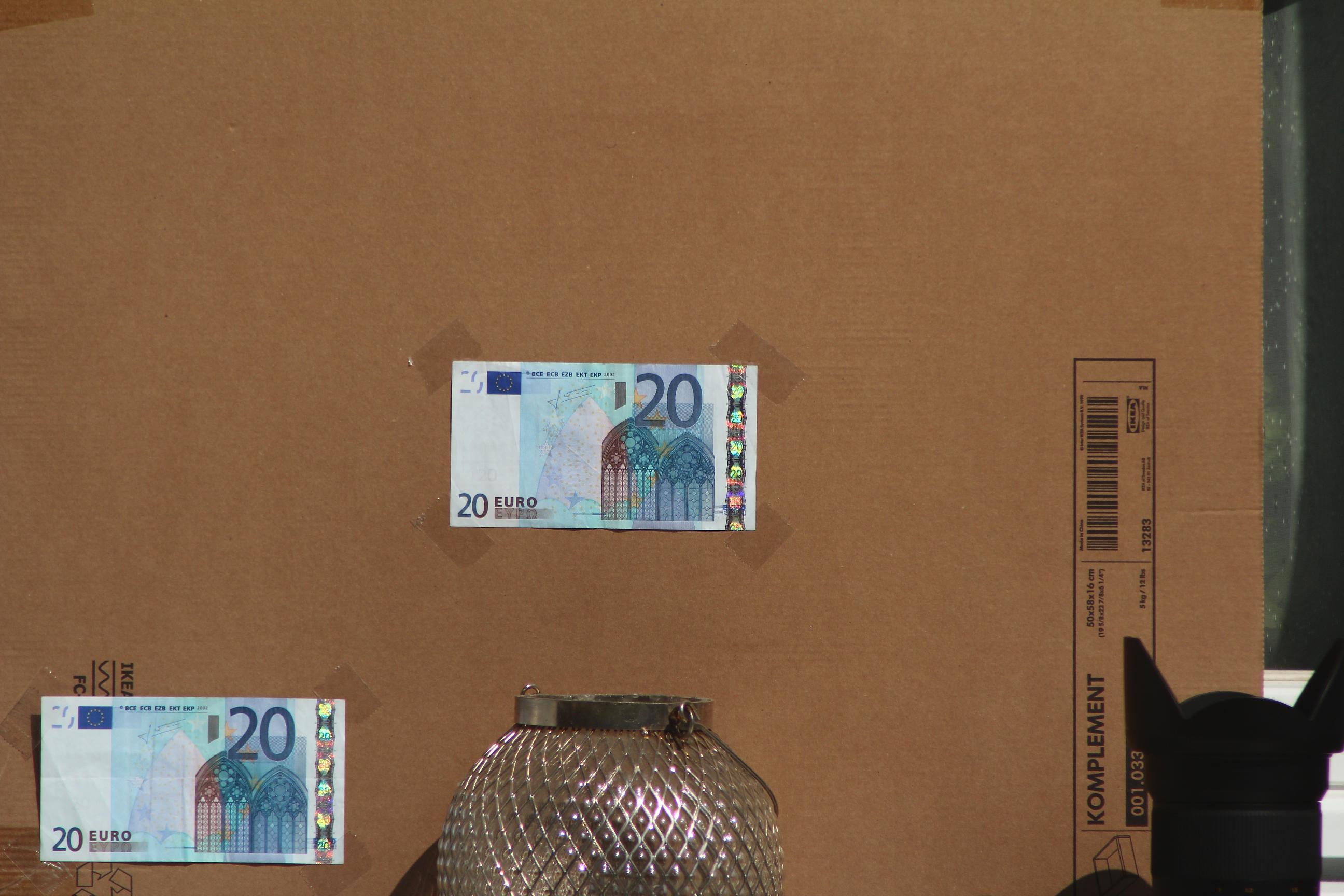

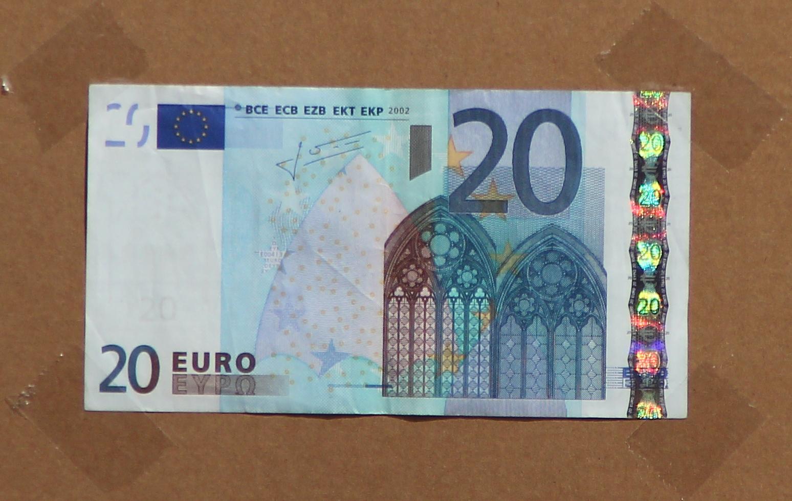

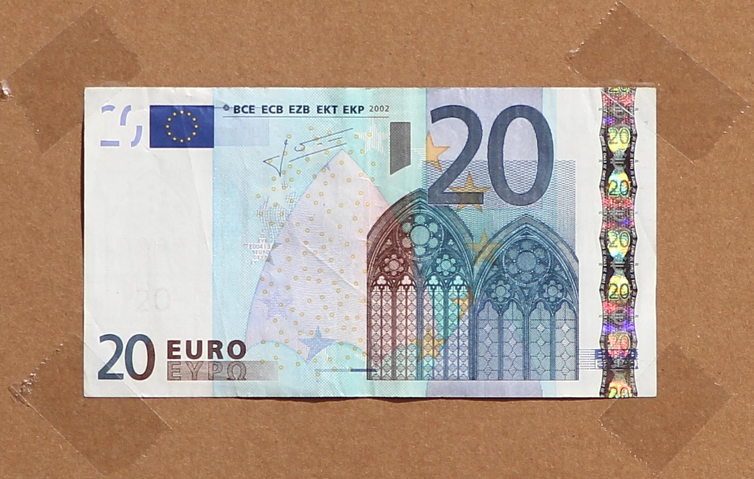

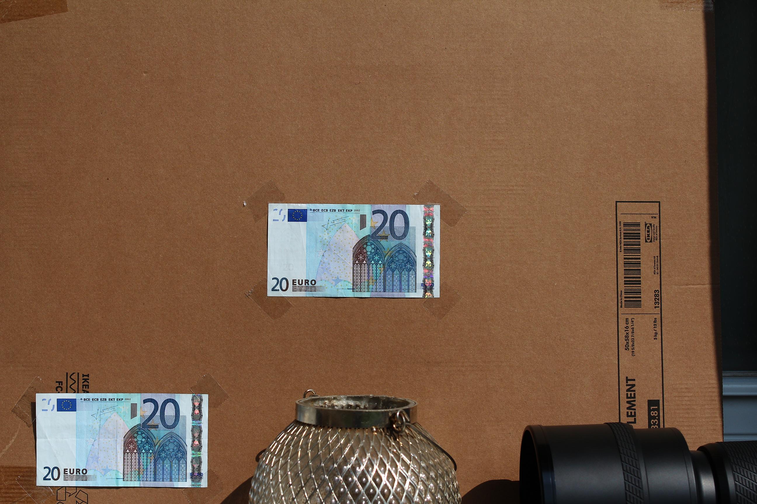

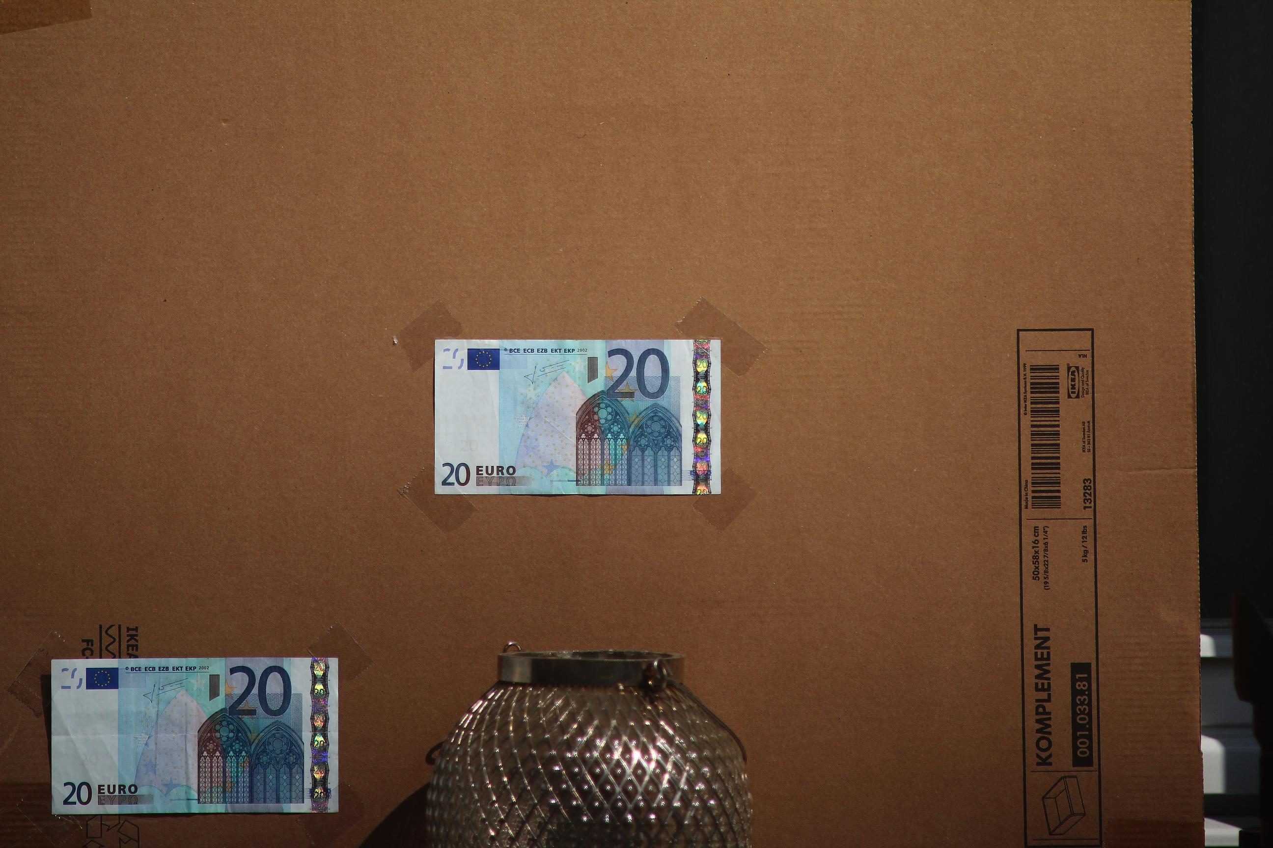

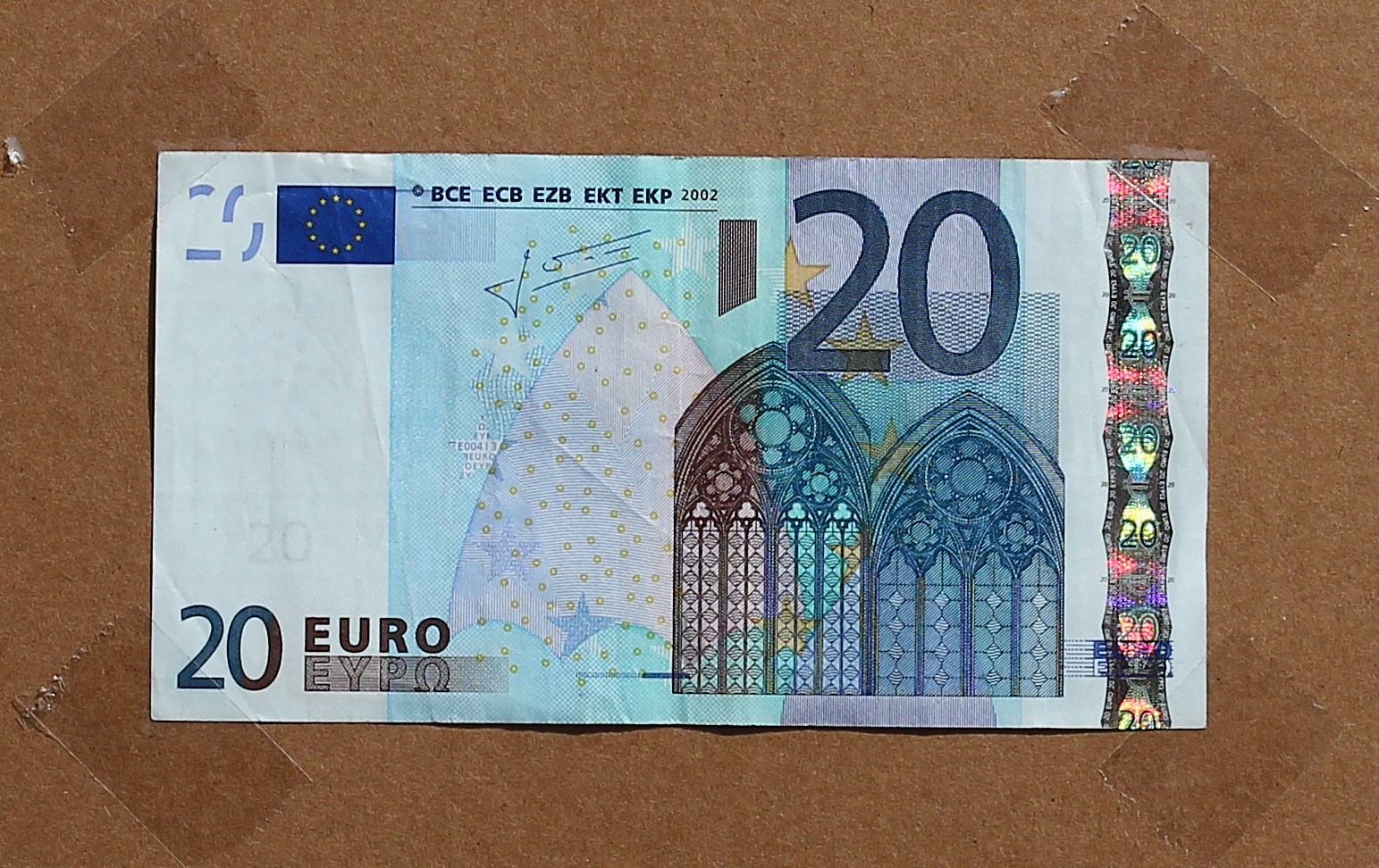

Unter anderem weil eine Afrika Reise in Aussicht steht habe ich mich doch dazu durchgerungen ein gebrauchtes Sigma zu kaufen.
Es bildet ganz gut ab, auch wenn im vergleich zu meiner sehr guten portrait Linse etwas der Kontrast fehlt.
werde sie definitiv behalten und sobald ich Zeit finde auch Astro Aufnahmen damit machen, allerdings "fuchst" es mich noch immer weil ich nicht weiß was mir bei einem "richtigen" Teleskop entgehen würde.
Deshalb die Frage ob jemand von euch mit einem 80er ED eventuell ein "Standartobjekt" z.b. eine Billa Kornflakes Schachtel oder ähnliches bei tageslicht ablichten und das Bild hier reinstellen könnte.
Ich würde dann gerne den Test mit meinem Sigma+ 2X Extenter reproduzieren und die Ergebnisse vergleichen.
Vielleicht findet ja jemand ein paar freie Minuten dafür oder ist auch an einem Vergleich interessiert.
Und was wäre die Aussagekraft bzgl. Astrofoto-Tauglichkeit? Nüx. Eine Aufnahme einer Schachtel im Nahbereich ist etwas anderes als eine Punktlichtquelle im Unendlichen. Du solltest die Objektive, bzw. den ED80+Flattener und das Tele+Extender schon am Stern vergleichen. Bilder vom ED80 gibt es genug.
Matthias

vor allem verhält sich ein Teleskop auf den Nahbereich nicht unbedingt so wie auf Unendlich fokussiert. Ein Teleobjektiv kann das evtl. besser, hat ja auch mehr Linsen.

#899411 - 29/02/2012 12:24 Re: Teleskop vs Teleobjektiv [Re: helly]
Ich denke man kann trotzdem einen Vergleich anstellen, meinetwegen auch etwas weiter weg, um zumindest in die nähe einer unendlich Fokusierung zu kommen.
Inwieweit die Fokusdistanz bezüglich der Schärfe eine Rolle spielt lasse ich mal dahingestellt, ich kenne zumindest keine Objektivtests wo die Vergleiche auf unterschiedliche Distanzen aufgeschlüsselt sind.
Gerade astrofotos sind zum vergleich meiner Meinung weit weniger geeignet, einfach weil dabei viel mehr Faktoren eine Rolle spielen, Seeing durchsicht guiding lichtverschmutzung, zumal es hier fast nur bearbeitete bilder gibt.

Falls noch jemand an dem Vergleich interessiert ist:
Banknoten eignen sich wohl noch besser als Kornflakes schachteln^^
habe 2 20er scheine auf einen Karton geklebt und die Entfernung jeweils so gewählt dass im 5x liveview zoom oberhalb und unterhalb des Scheines noch ein dünner rand erkennbar war.
hier die ergebnisse mit meiner 35mm samyang portrait linse abgeblendet auf 5.6, kann bezüglich auflösungsvermögen mit allen Xk euro canon linsen mithalten, entfernung ca 80 cm
http://www.bilderload.com/bild/188556/3556G99PQ.jpg
100% ausschnitt
http://www.bilderload.com/bild/188527/3556100EQJ1H.jpg
300er sigma apo @ 2.8 entfernung ca 7 meter:
http://www.bilderload.com/bild/188533/30028ALVN7.jpg
100%
http://www.bilderload.com/bild/188534/30028100JV5FV.jpg
100% @ Blende 4.0
http://www.bilderload.com/bild/188544/30040100Q2NLH.jpg
300er sigma apo + 2x Kenko telekonverter @3,2 (6,4) entfernung ca 15 meter:
http://www.bilderload.com/bild/188550/60064ZK3XW.jpg
100%
http://www.bilderload.com/bild/188551/60064100GE77V.jpg
die bilder kommen alle unbearbeitet aus der kamera, die jpgs sind mangels qualitäts einstellung in paint etwas stark komprimiert, unterschiede zum original sind aber kaum sichtbar. Photoshop lässt keine bearbeitung von banknoten zu^^
dafür dass ich nur einen Bruchteil gegenüber einem neuem Canon 300 2.8 (über 6000 euro) ausgegeben habe bin ich sehr zufrieden.
Aus meiner sicht ist ein Teleobjektiv sehr wohl eine gute Alternative zum kleinen teleskop. Ein 80er ED + flattener hätte neu in etwa das selbe gekostet, wieviel schärfer dieser wirklich abbildet ist noch offen.
