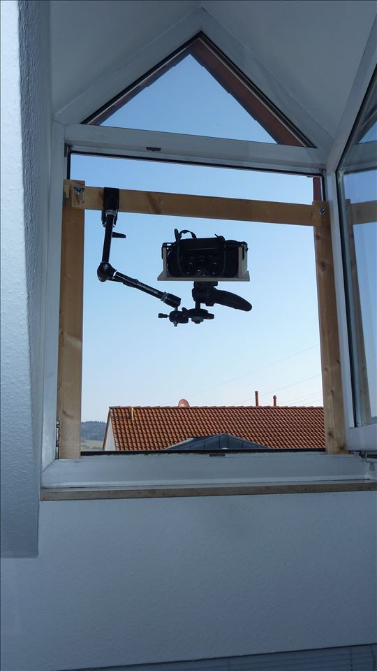

Hallo liebe Astrogemeinde!
Wie kürzlich im thread "Kaufberatung Astro (Groß-) Fernglas" wo es um die kaufberatung von Canonferngläser ging, und ich bekennender Canon 15x50 IS benutzer bin, habe ich in diesen thead "Kaufberatung Astro (Groß-) Fernglas" erwähnt, das ich gerne mit einer art von "stativ" was aber kein stativ ist, sondern eher viel mehr eine fotovorrichtung ist beobachte.
Ich habe damals im netz oft von selbtgebauten astro-stühlen mit einer fernglasvorrichung oder 45° spiegelvorrichtungen wo man mit dem fernglas gemütlich nach oben sehen kann.
Auch ich habe versucht mir etwas zu basteln um mühelos den zenit mit den fernglas beobachten zu können, aber dank meines Vaters hat er mich auf eine vorrichtung (stativ) von Manfrotto hingewiesen was meine himmelsbeobachtungen quasi revolutioniert haben ;-))))
http://www.youtube.com/watch?v=WhjAgSezt6I
Hier ein paar fotos von meinem "magischen arm"
Fg, Marius
Beschreibung: Hier sieht man den ganzen arm, mit dem kugelkopfjoystick incl. wasserwaage, schnellwechselplatte und der superclimp.
Beschreibung: Kleiner belastungstest: Mit der Canon 500D + Objektiv 70-200mm 1:2,8 + Canon 15x50 + Kugelkopfjoystick = 5 Kg Belastung

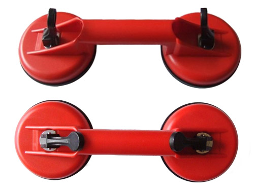

Beschreibung: Praktischerweise kann ich dank dieser superklemme "superclimp" die ganze montierung auf jede parkbank oder rundmaterial montieren, in dem fall auf mein dobson und kann das fernglas als "sucher" verwenden und dank der schnellwechselplatte auf dem kugelkopf

#899554 - 01/03/2012 00:37 Re: Manfrotto MAGICARM [Re: Sternenauge]
Hallo Thomas!
Freut mich wenn dir mein beitrag gefällt. Ja meinen sogenannten "astorstuhl" ist eine sonnenliege und nachts wird das meine astroliege. ;-) Diese NO NAME liege habe ich vor 2 jahren in einem sportgeschäft in der campingabteilung gesehen und die musste ich unbedingt haben!!! ;-D
Mittlerweile habe zwei von diesen liegen in gelb und in leucht orange.
Das praktische sind die rollen, der kopfpolster und die größe, daher diese liege super mit den füssen bewegt werden kann, ohne dass man aufstehen muss. Hier ein link http://www.ebay.de/itm/Liege-Rollen-Strandrolli-Rollliege-Baderliege-GRAU-/380351106223?pt=DE_Socken_Str%C3%BCmpfe&hash=item588eb14caf
Die liege wie auf dem foto ist genau die gleiche aber nur mit anderen rollen.
Zu dem Manfrotto MAGIC ARM, den habe ich in einem fotofachgeschäft gekauft.
Die ganze vorrichtung besteht aus mehreren teilen: Superclamp montageklammer 035:
http://www.blende7.at/images/manfrotto/035.gif
Manfrotto Kugelkopfjostick R322: http://www.knips.com/fotos/322rc.gif
Man kann den jostick für links oder rechtshänder selbst ummontieren.
Und zu guter letzt kommt das herzstück.
143A Magic Arm mit der basisplatte mit langloch: http://www.blende7.at/images/manfrotto/143a.gif
Also ich kann meinen Manfrotto MAGIC ARM für seinen visuellen verwendungszweck für die astronomie zum freihändigen beobachten mit meinem fernglas oder für die fotografie http://www.youtube.com/watch?v=dvtuYsxVGl0 für dynamische bilder einfach nur empfehlen!! :-))
Ich hoffe Thomas, dass ich dir helfen konnte und vielleicht bin ich ja nicht mehr der einzige in diesme forum mit einen "Magischen Arm" von Manfrotto.
Fg, Marius

#901044 - 06/03/2012 23:27 Re: Manfrotto MAGIC ARM [Re: Sternenauge]
Hallo Thomas,
nicht zu danken! :-) Ob jetzt das Fujinon 7x50 von meinem vater oder mein Canon 15x50, für mich hat die vorrichtung von Manfrotto der "Magic Arm" meine fernglasbeobachten TOTAL revolutioniert!! Vor allem das freihändige spechteln bei zenithohen objekten und das liegend auf meiner sonnenliege ist total fein.
Auch ich habe versucht mir so einen "astrostuhl" zu basteln wo ich sitzend/liegend freihändig beobachten kann, wie hier einige kollegen schon interessante ideen hatten :-))) http://forum.astronomie.de/phpapps/ubbth...ow_fur_Fernglas
Aber dann denke ich mir doch, investiere ich c.a 200€ in meinen robusten Magic Arm mit allen komponenten und weitere 25€ in eine gemütliche strand/sonnenliege mir rollen die ich in einem sportgeschäft in der campingabteilung erworben habe, (von der man aus leicht als liegender mit den füßen sich in alle richtungen positionieren kann) und habe eine große freude damit! ;-D
Was möchtest du auch haben?? Die liege oder den "magischen arm"? *g* Na klar, jetzt kannst du deine frau davon überzeugen das deine alte liege wieder eine lebensberechtigung hat *hahaha* :-D
Ja also wie du weißt, haltet der Magic Arm wirklich 5 kg aus, so wie ich das schon auf dem 2. foto gezeigt habe, wo ich meine EOS 500D, objektiv 70-200 IS 1:2,8 II und mein canon fernglas 15x50 drauf gepackt habe, also der arm wurde mit rund 5 kg belastet.
Hahaha.... :-D patentieren lassen... keine schlechte idee!! Wenn du mich fragst, hätte ich sowieso die eine oder andere marktlücke am astro-markt entdeckt. Ich finde, die astrogeschäfte könnten auch neben höhenverstellbare stühle auch liegen/campingliegen zum astro gebrauch verkaufen so wie auch den "magischen arm von manfrotto!!
Aber, jetzt habe ich wieder was interessantes entdeckt... den "SANKE ARM" von manfrotto http://www.youtube.com/watch?v=UmAE2JK_YM4 und http://www.youtube.com/watch?v=InsgcjdP8-I wo mit einem einzeigen knopf/schraube den ganzen "schlangen arm" fixiert wird, und wenn man den löst, total flexibel und bewegsam ist.
Ja das ist eindeutig eine marktlücke am astro-markt. Neben irgendwelchen stirnlampen mir rotlichtfunktion die man auch in den sportgeschäfte bekommt, sollten sich die astrogeschäfte MEHR informieren was es am markt gibt und das eine oder andere SINNVOLLE produkt (wie schon erwähnt, praktische camping/sonnenliegen oder fotografische vorrichtungen wie von Manfrotto die auch am astro-markt eine breites interesse erwecken können involvieren) und in den astronomiemarkt unterbringen... Was meinst du??
Freundliche grüße, Marius

#909516 - 07/04/2012 16:07 Re: Manfrotto MAGIC ARM [Re: Marius83]
Fujinon 7x50 mit Manfrotto Magic Arm
Beschreibung: Fujinon 7x50 mit Manfrotto Magic Arm ohne Kugelkopfjoystick.
Beschreibung: Warum nicht mal von oben nach unten montiert?! ;-)

#916643 - 05/05/2012 20:41 Re: Manfrotto MAGIC ARM [Re: Marius83]
Ein paar anwendungsbeispiele für die montage des Magic Arm überkopf.
Also jeder stabile gartenzaun (pfosten/stange), parkbank ist das montierbar.
Falls plan A nicht funktioniert weil es keine montagemöglichkeit gibt, kann man immer noch auf den sperrigen plan B http://forum.astronomie.de/phpapps/ubbth...e/DSC02148b.jpg übergehen.
Fg, Marius
Beschreibung: Ein paar anwendungsbeispiele, wie ich mit dem Manfrotto Magic Arm stehend zenitnahe objekte beobachten kann. Das fernglas habe ich c.a 85 grad am balkongeländer in 2 meter höhe mit der superklemme montiert.
Beschreibung: Das fernglas ist 90 grad in c.a 2 meter höhe nach oben gerichtet

@ Jürgen, Hallo!!
Ja, wer hätte gedacht das man dank des gesetzes der physik mittels vakuum den magic arm nicht nur auf ei holzbein sondern auf auf glas montieren kann?! :-D Zauberei!! *smile* Ich wusste gar nicht, dass es diesen schon 15 jahre am markt gibt, ich habe ihn erst seit 5 jahren (2008) mit meinem fernglas canon 15x50 oder auch mit dem fernglas meins vaters dem fuji 7x50 im einsatz.
Benutzen sportschützen kein stativ für ihr spektiv?

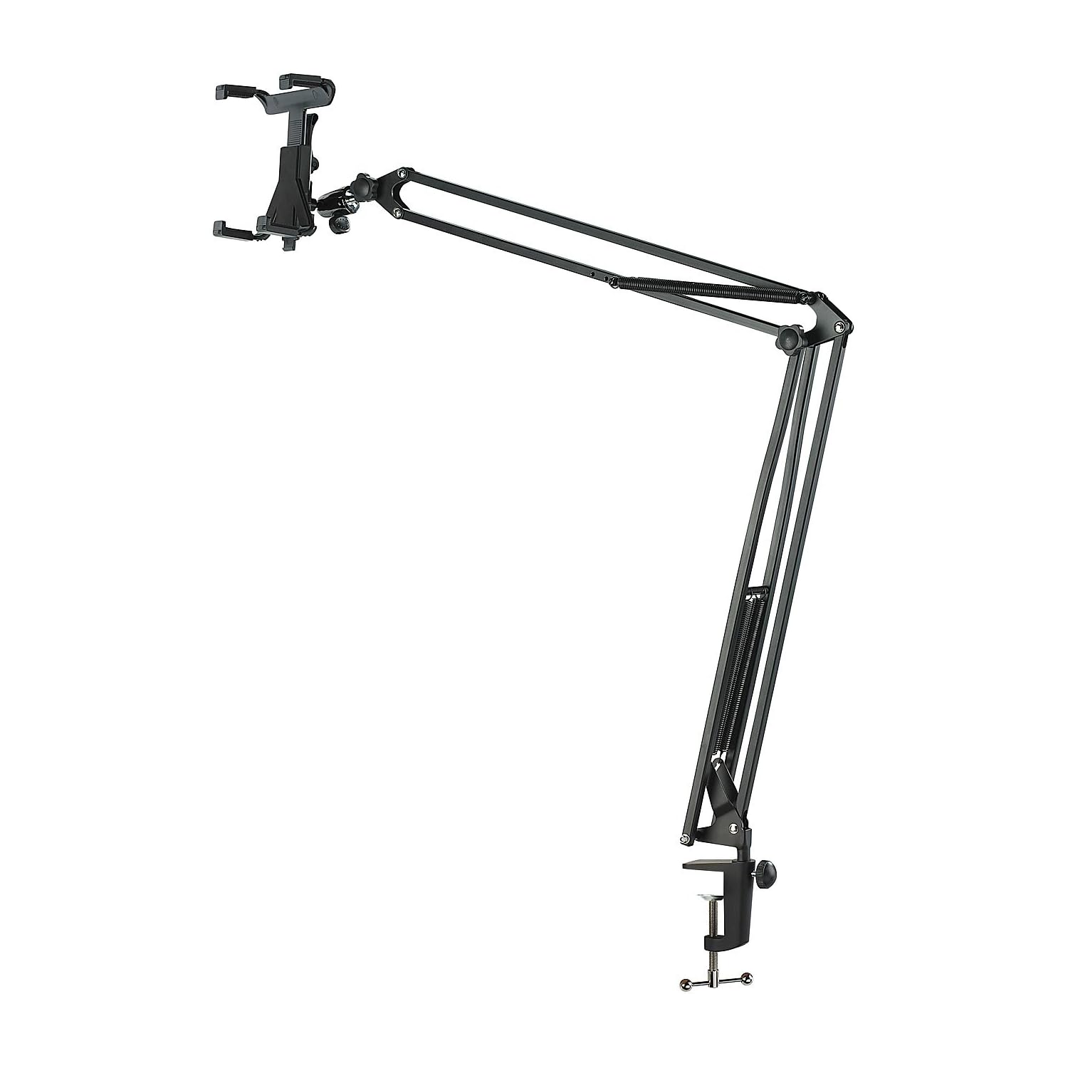

Ferngläser darauf zu montieren, nur weiß ich nicht, ob diese auch ferngläser um die 2-3kg tragen können, was wiederum die Manfrotto Arme problemlos halten, überall montierbar und vielseitig verwendbar sind...
Von diversen schweren und unpraktischen parallelogramm und sky window montierungen halte ich nicht so viel. Wie Wilfried in seinem post mit seinem foto mit der holzkonstruktion aus seinem arbeitszimmer beschrieben hat, ein stativ würde viel platz weg nehmen, und die Manfrotto konstruktion ist mehr als nur platzsparrend, einfach intelligent! *smile*

Ich wollte mir schon immer ein canon 15x50is kaufen, aber der Preis ist mir einfach zu hoch. :-(
Jetzt bin ich am Überlegen, mir ein Celestron 15x70 anstelle dessen zuzulegen.
Und wollte dich fragen, ob der magic arm eventuell auch mehr Gewicht einiger maßen wackelfrei tragen könnte, so dass es vielleicht auch ein 20x80 werden könnte. Da müsste man dann mit 2,4 Fernglas plus 600 - 800 g Kopf rechnen. Also mind. 3 kg.
Meinst du, das wäre gewichtstechnisch deiner Einschätzung nach noch drin? Oder wackelt das dann zu viel oder verbiegt sich die Konstruktion dann bereits?
Ach ja, ich hab auf der Manfrotto Seite übrigens auch eine (neue?) Superclamp gesehen: Quick clamp. Hast du die schon mal ausprobiert?
Lieben Gruß und klare Nächte....

Hallo Erwin,
Ja, das Canon 15x50 IS ist für mich ein richtiges allrounder, ob beim kajaken im ruhigen gewässer (da hat der IS wirklich einen super vorteil), wandern oder astronomie. Nur bilde ich mir ein, sobald ich den IS aktiviere, wird das bild bei punktförmigen lichtquellen etwas leicht verschmiert..?!
Ich kann mir neben dem Canon 15x50 auch das Fuji 7x50 meines vaters ausborgen.
Bezüglich Magic Arm, wie in meinem 1. post vor über 1 jahr, sieht man auf dem 2. foto ganz oben wie ich dem Magic Arm mit rund 5 kg im rechten winkel (abgewinkelt) belastet habe. Hier gilt eben die regel der physik, je länger arm ist, desto leichter die hebelwirkung. Ich traue mich ja schon zu behaupten, das der Magic Arm auf ZUG-BELASTUNG sicher mein körpergewicht auch aushält, im ausgestreckten zustand..also verbiegen kann man da schon gar nichs, alles robust gebaut!!
Es gibt zwei schrauben:
Einmal die achse selbst, die auf der dem hebel gegenüber liegenden seite aus dem mittleren gelenk schaut, ist eine imbusschraube. Die muss immer richtig fest angezogen sein.
Auf der xxplosionszeichnung hat die schraube die Nr. "R 3,0769".
Dann gibt es eine madenschraube, die praktisch auf der anderen seite der achse den anschlag bildet. Mit der wird justiert, wie weit man die achse ins gelenk hinein schrauben kann - also wie fest der klemmmechanismus klemmt. Dreht man die Schraube raus, kann man die Achse weiter rein schrauben und der Arm klemmt fester.
Im U.S. forum cloudynights wird auch schon seit anfang diesen jahres über den Magic Arm berichtet.
http://www.cloudynights.com/ubbthreads/s...ll/fpart/1/vc/1
Also mit ein paar kleinen schraubenumdrehungen kann man den klemmmechanismus so beinflussen, dass es bei 5 kg belastung ein fernglas in der öffnungsklasse 70mm und größer auch tragen kann. Nein die quickclamp ist mir neu, kenne ich noch nicht, aber so weit ich sehen kann, dient diese nur für runde montagemöglichkeiten wobei die superclamp 035 kann man für eckige und runde montagemöglichkeiten verwenden
Somit sollte ein langes und ausgiebiges fernglasspechteln am campingsessel, parkbank oder sonstige orte bei montagemöglichkeiten nichts mehr im wege stehen.
