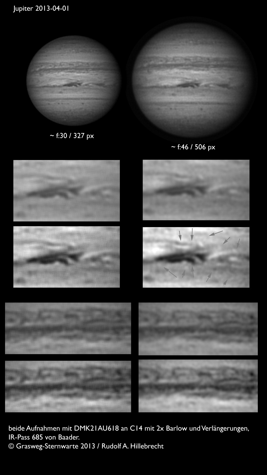

So, jetzt wird langsam ein Schuh draus.
Danke, Jan, für den Animationsvergleich, der machts deutlicher, als wenn man zwischen zwei Bilder oben und unten auf dem Monitor die Unterschiede finden muss, die da eher marginal aussahen und allein schon seeingbedingt zwischen zwei Aufnahmen mit identischer Brennweite auftreten können.
Für mich bestätigt dieser Vergleich klar die Vorteile einer kürzeren Brennweite. Nicht nur bei Saturn oder noch lichtschweren Planeten handelt man sich mit langen Brennweiten mehr Probleme den Vorteile ein.
Gemäß Deines Hinweises, dass die Monitorbetrachtung auch nicht außer Acht gelassen werden darf, reicht es in der Regel, kürzerbrennweitigere Bilder durch Nachvergrößern auf eine angemessene Betrachtungsgröße zu bringen. Wobei das hochvergrößerte in aller Regel wohl dem gleich so groß aufgenommenen oder sogar verkleinerten Langbrennweitenbild überlegen bleiben wird.
LG
Rudolf
