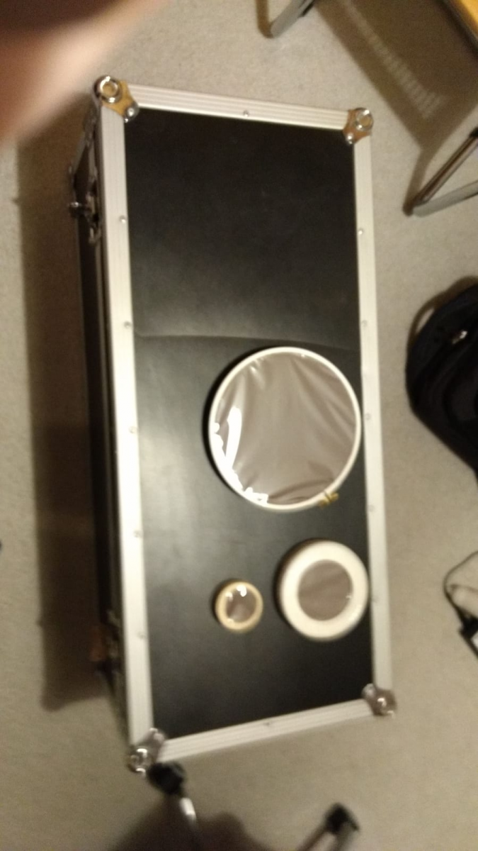

Wenn Du schon einen Folienfilter für die volle Öffnung hast (ggf. selber bauen), kannst Du ja mal Sonnenflecken mit über 100 x
beobachten. Wenn die schön schwarz oder dunkelbraun sind und nur wenige schmale Farbränder zu sehen sind, dann brauchst Du den erstmal nicht. Wenn sie aber blau oder andersfarbig werden, dann solltest Du was machen, da Du sonst Deinen schönen Refraktor nicht ausnutzen kannst. Nun steht die Sonne natürlich schon sehr tief (atmosphärische Refraktion beachten), was die Beurteilung etwas beeinträchtigen dürfte. Im Frühling wird´s dann aber spannend.

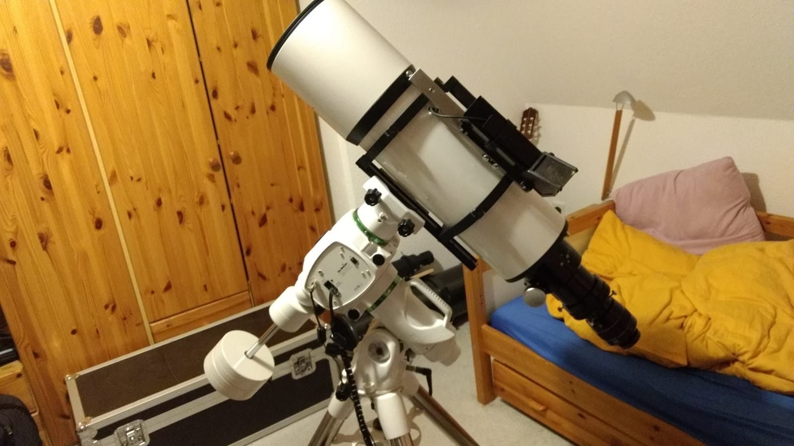

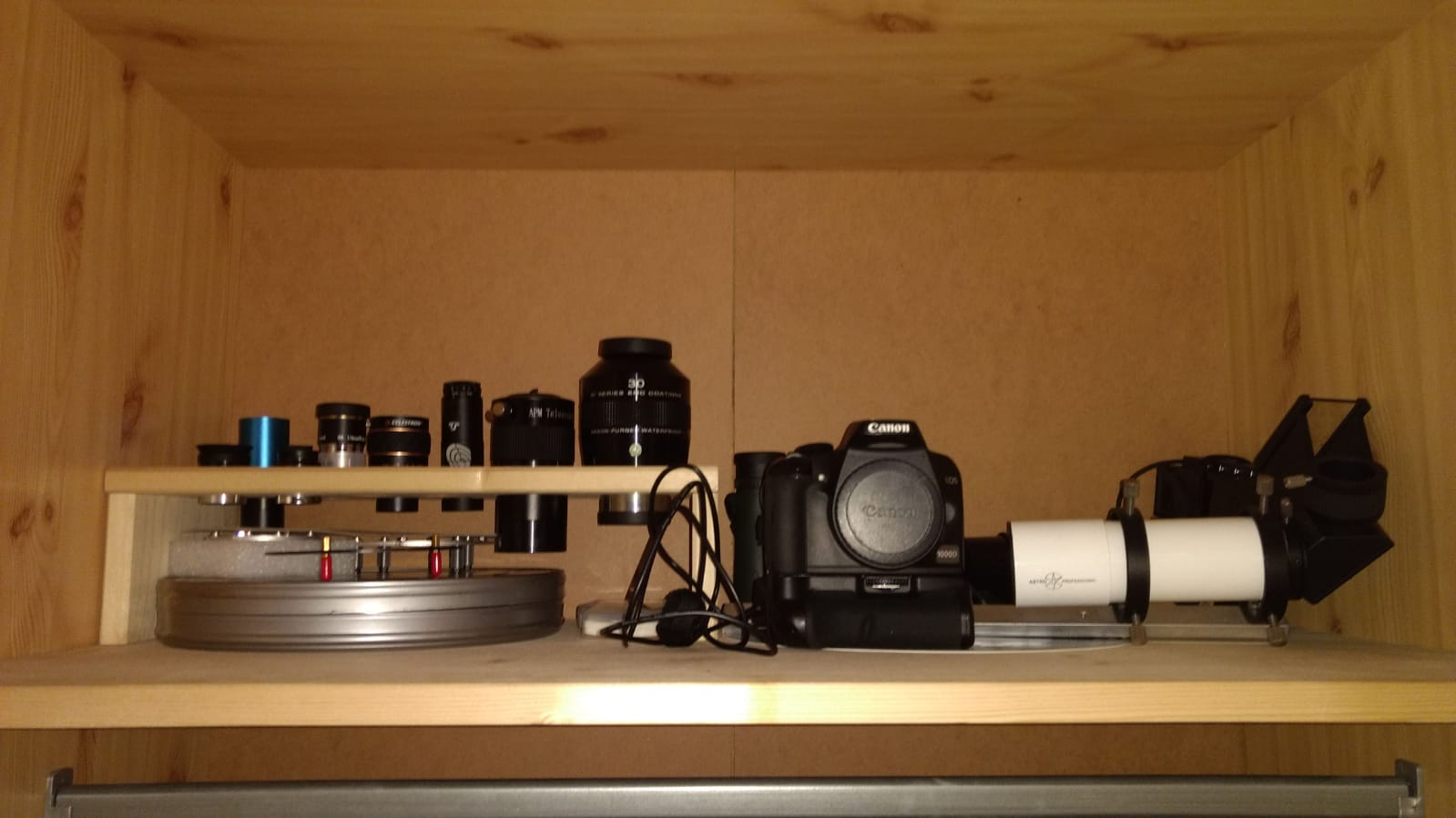

Hab heute beobachtet, der eine, den man sehen konnte war schön schwarz mit einer grauen Penumbra. Das Seeing war aber mies, deshalb konnte ich nicht weiter, als 120 fach gehen. Werde das aber genauer testen. Baaderfilterfolie in Fassung hab ich natürlich, hab sowas schon selbst gebaut für meinen ersten 8 Zoll Dobson aber, dieses mal wurde er mitgeliefert, auch ein Selbstbau aber ein guter. Auf dauer, möchte ich aber ein Herschelprisma kaufen, deshalb hab ich mich unter anderem bei der Sonne für einen Refraktor entschieden. Muss dafür aber erstmal wieder sparen. Den verlinkten kenne ich aus meiner Vereinssternwarte
Aber das sieht schon mal sehr gut aus, Dein Equipment.
