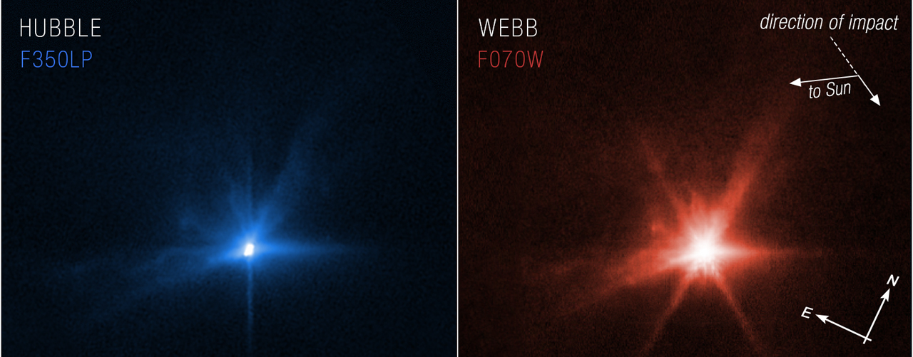

WEBB, HUBBLE CAPTURE DETAILED VIEWS OF DART IMPACT
Hubble Timelapse
JWST Timelapse
CREDITS:
RELEASE: NASA, ESA, CSA, STScI
SCIENCE: NASA, ESA, CSA, Jian-Yang Li (PSI), Cristina Thomas (Northern Arizona University), Ian Wong (NASA-GSFC)
IMAGE PROCESSING: Joseph DePasquale (STScI), Alyssa Pagan (STScI)

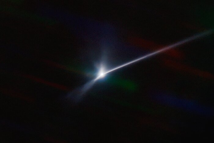

Aftermath of DART Collision with Dimorphos Captured by SOAR Telescope
Credit: CTIO/NOIRLab/SOAR/NSF/AURA/T. Kareta (Lowell Observatory), M. Knight (US Naval Academy)
Image processing: T.A. Rector (University of Alaska Anchorage/NSF’s NOIRLab), M. Zamani & D. de Martin (NSF’s NOIRLab)
Astronomers using the NSF’s NOIRLab’s SOAR telescope in Chile captured the vast plume of dust and debris blasted from the surface of the asteroid Dimorphos by NASA’s DART spacecraft when it impacted on 26 September 2022. In this image, the more than 10,000 kilometer long dust trail — the ejecta that has been pushed away by the Sun’s radiation pressure, not unlike the tail of a comet — can be seen stretching from the center to the right-hand edge of the field of view.
Ich bin schon sehr erstaunt, dass ein solches Kometenschweif sich innerhalb von wenigen Tagen allein durch die Sonnenradiation entwickeln kann.
Ich dachte die Kräfte dafür sind winzig und es braucht Monaten um einen solchen Schweif zu entwickeln.
P_E_T_E_R
Ja, das ist schon erstaunlich und war so wohl auch nicht erwartet.
Die Kollision der DART-Sonde mit einem Geröllhaufen wie Dimorphos wird sich irgendwo zwischen den Grenzfällen einer vollständig elastischen und einer vollständig unelastischen Streuung abspielen. Dabei werden einige Fragmente mit maximaler Geschwindigkeit von bis zu 6,6 km/s entsprechend der Relativgeschwindigkeit der Sonde in rückwärtiger Richtung nach hinten geschleudert. Das Gros der Ejekta verteilt sich aber mit kleineren Geschwindigkeiten in alle Richtungen. Demzufolge wird sich die Ejektionswolke ganz von selbst in kurzer Zeit über ein beträchtliches Volumen verteilen.
Der prominente lineare Schweif auf dem oben gezeigten Bild vom SOAR Teleskop lässt sich so aber nicht erklären und erfordert wohl wie bei den Schweifen von Kometen die Einwirkung durch den Strahlungsdruck der Sonnenstrahlung.
