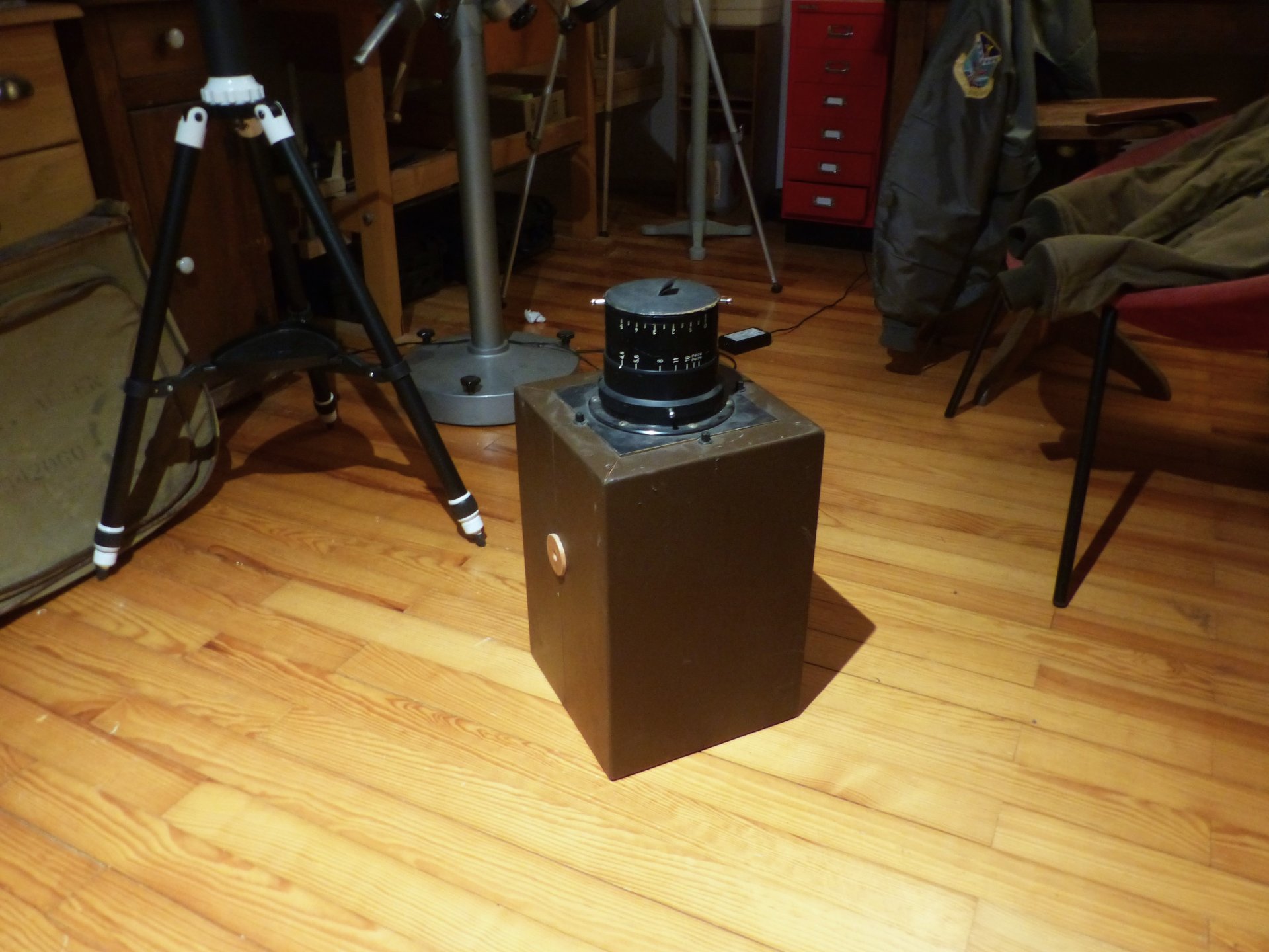

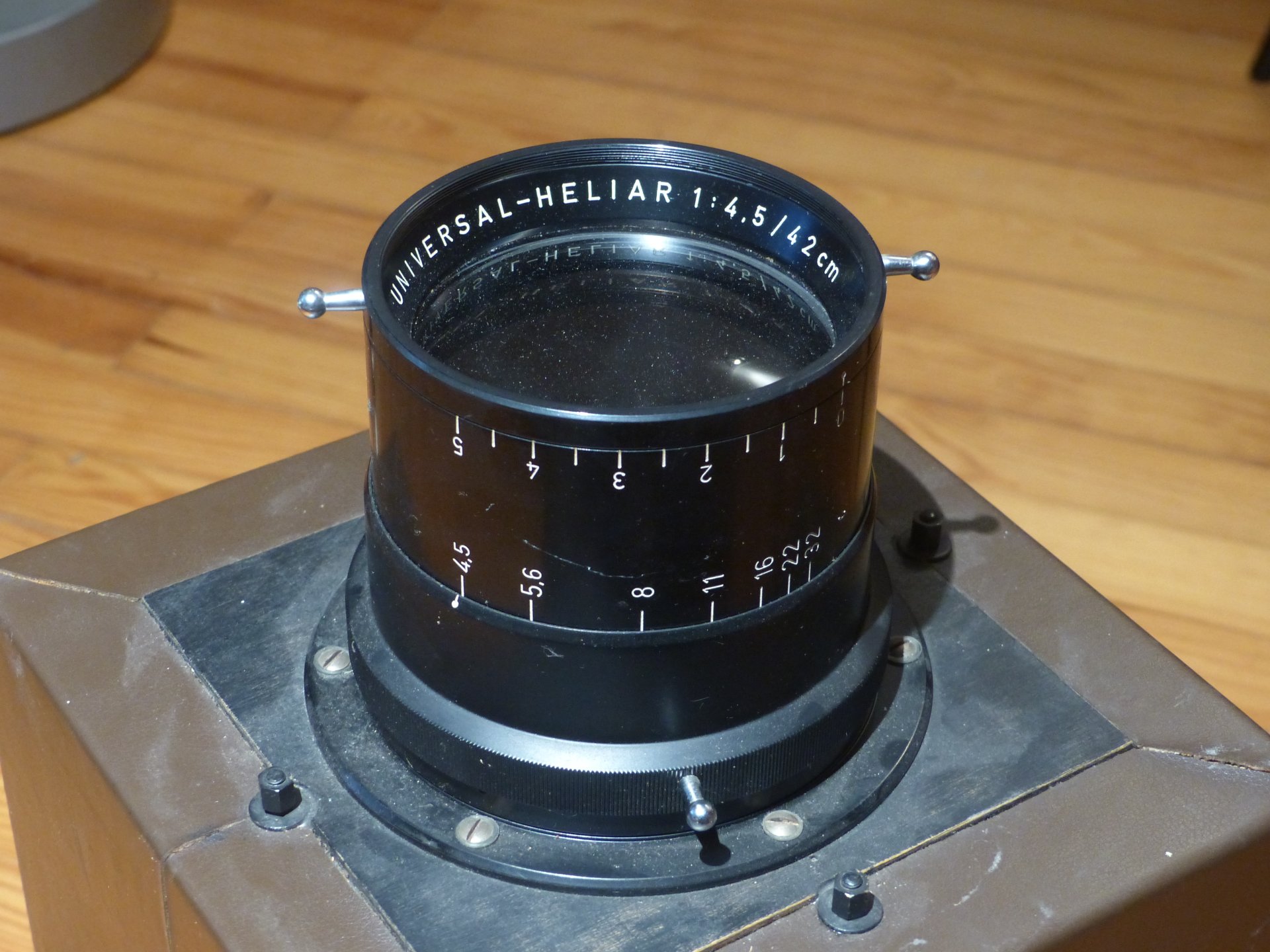

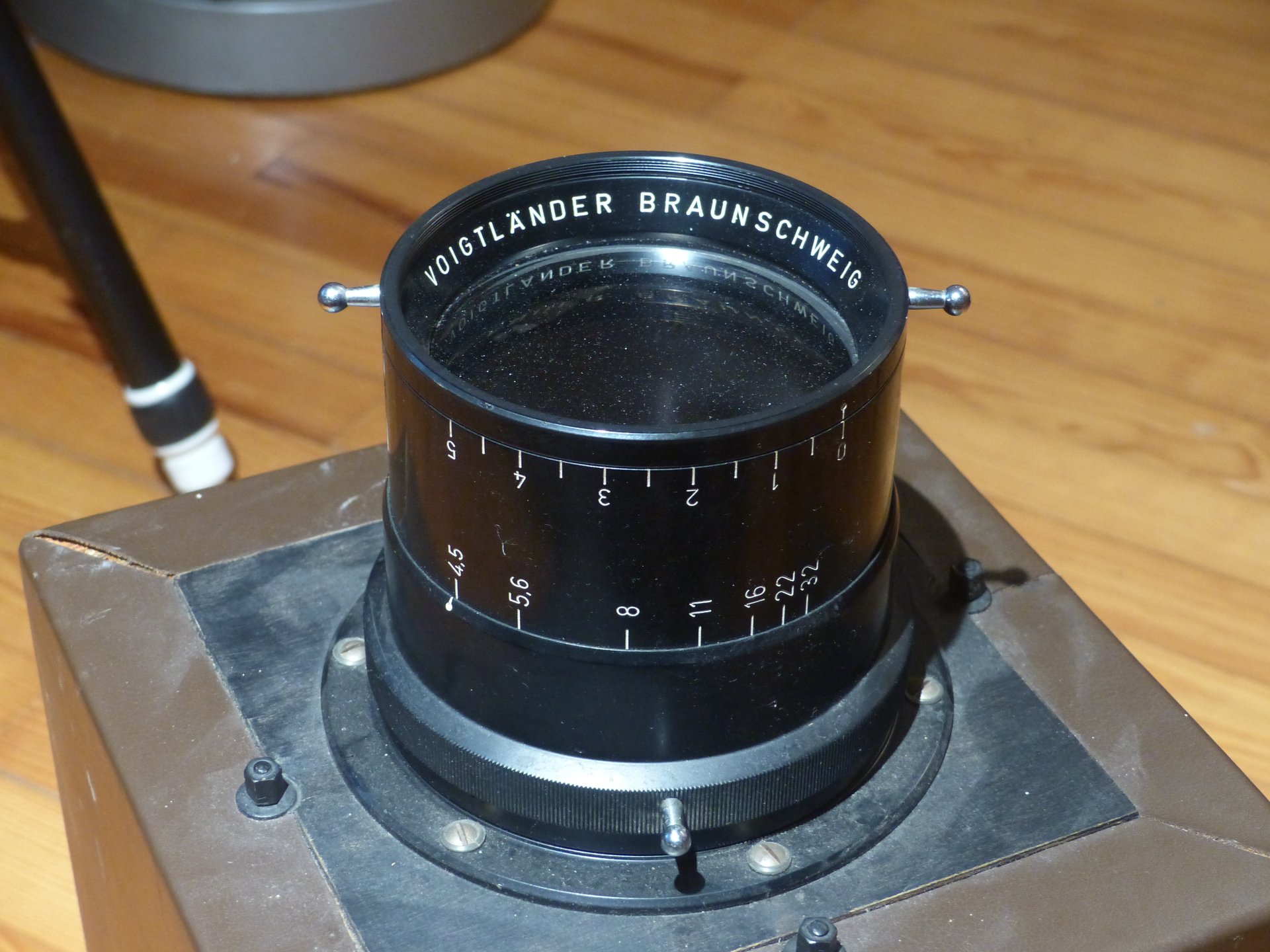

Das Ding ist bockschwer, hat eine butterweich laufende Blende, kratzerfreie Gläser und riecht ganz stark nach Selbstbau.
Aber: ich habe keinen Plan, was ich damit machen soll ... rein von den optischen Dimensionen 93 - 420 - f/4.5 (das sind erregende Maße vergleichbar derer irgendwelcher Centerfolds) müsste da doch ein ziemliches bunt darstellendes "Rich-Field"-Gerät rauskommen, oder?!?

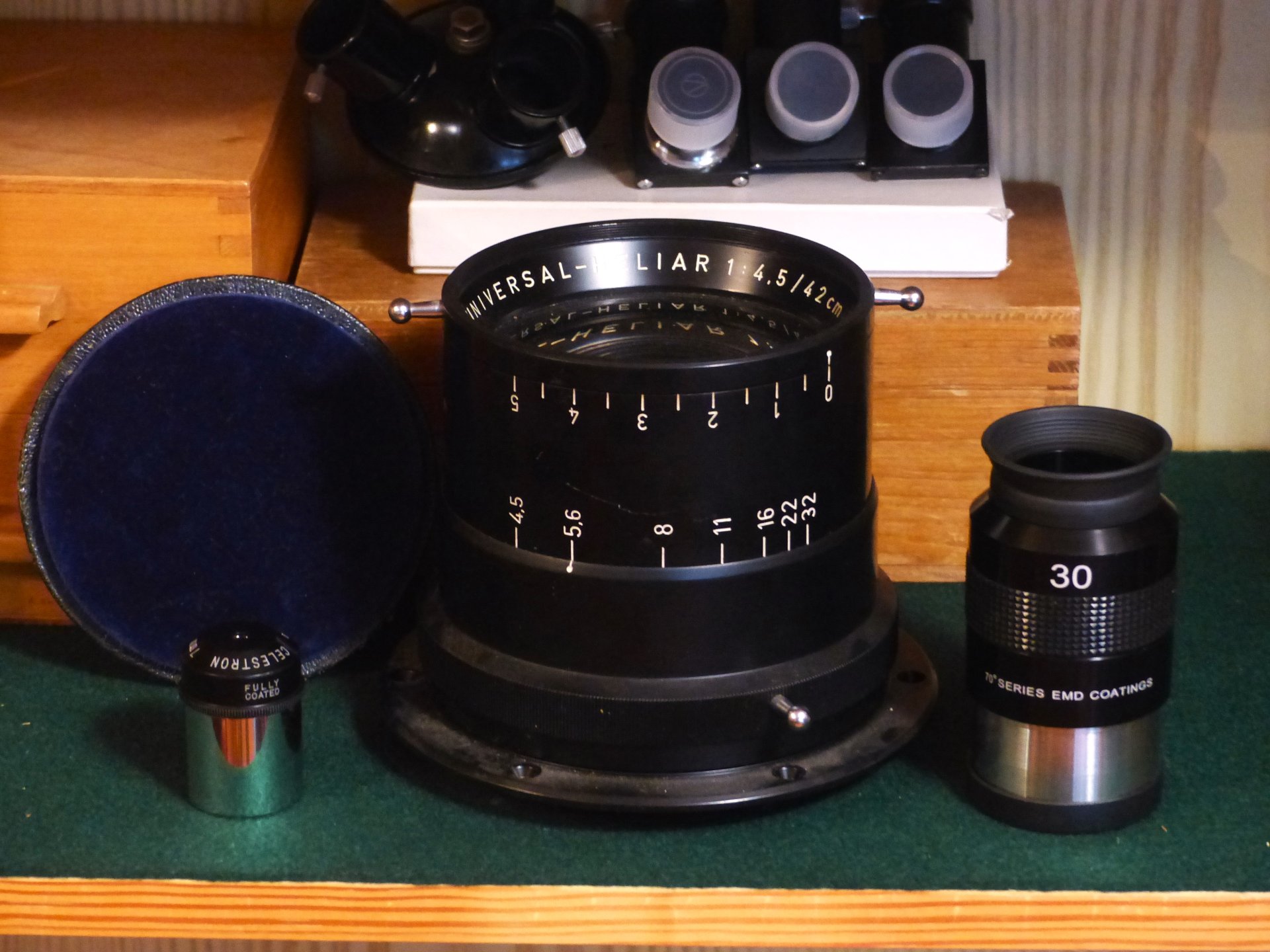

Zum Größenvergleich flankieren zwei handelsübliche Okulare den Glasbrocken.
Ich habe keine Ahnung, ob es sich um einen Zweilinser, also Achromaten, handelt. Vielleicht ist es auch nur eine Linse. Könnte man da trotzdem was draus basteln?

Bin zwar nicht unbedingt angesprochen, aber das ist kein Vergrößerungsobjektiv, sondern das Objektiv von einer Plattenkamera. In gutem Zustand zwischen 2000 und 5000 Euro wert. Dieses hier sieht auf den Bildern ein bisschen pilzig aus, wenn Du Glück hast, ist es aber nur Staub. Es gilt wohl als eines der besten Portraitobjektive seiner Zeit und wurde wohl im Fotogeschäft/Fotostudio genau dafür verwendet.
Astronomisch meines Erachtens eher weniger geeignet, schliesslich dient es dazu, ein Objekt in kurzer Distanz auf eine große flache Fotoplatte gleichmäßig scharf abzubilden. Du kannst es aber einfach ausprobieren indem Du mit einem Okular einfach mal durchschaust - mit einem ausgestreckten Arm sollte das irgendwie gehen, 42cm sind ja keine so lange Brennweite.
Maximilian
das Heliar war als Portraitobjektiv konzipiert für Großformatkameras. Es sollte eine deutliche Unterkorrektur haben, was als Weichzeichnereffekt so gewollt war.
Preislich ist/war es erkennbar >1000€ angesiedelt. Ob man allerdings heutzutage noch Interessenten dafür findet? Auf jeden Fall pfleglich(!) behandeln und nicht für Astrofotografie einsetzen, bzw. irgendwie verbasteln...

Hallo Ursus, dann gebe ich auch mal meinen Senf dazu...
Das Universal-Heliar ist, soweit meine Recherche reicht, als modifiziertes Cooke-Triplet anzusehen. Die beiden Positivlinsen, die sich jeweils vor und hinter dem mittleren Zerstreuungsglied befinden, sind im Gegensatz zum originalen Cooke-Triplett als Dubletten ausgeführt (also aus jeweils 2 Linsen). Zusätzlich läßt sich die Position der Zerstreuungslinse zwischen den beiden Sammellinsen durch einen Hebel verstellen (Skala 0 - 5, vordere 2 Hebelchen am Objektivrand), dadurch wird eine Art Weichzeicher-Effekt erzielt, ohne aber die Zentralschärfe stark zu beeinflussen. Das wird gerne in der Portrait-Fotografie genutzt und erzeugt diesen 'duftigen', etwas nebulösen Eindruck beim Portrait (Zentralbild scharf, also meist der Kopf, ringsherum etwas unscharf / wattig / nebulös, wie im Morgennebel...). Die Stellung 0 am Hebel des Objektivs ist wohl die Ausgangsstellung, für die das Objektiv gerechnet ist und ist die Stellung maximaler Schärfe übers Aufnahmefeld, was wirklich groß ist...
Hier mal 2 Quellen:
Quelle 1 mit Linsenaufbau (ca. Mitte der Seite)
Quelle 2 mit historischem Abriss / Seite 10
Ich würde, wie Gerald vorgeschlagen hat, auch das Objektiv in seiner Fassung belassen und mal etwas mit Okularen, hauptsächlich in Stellung 0, experimentieren...das kann schon was werden. Und wenn es sich dann doch ausgespielt hat, kannst Du es an die Large-Format Freaks verhökern ;) Da werden einige feuchte Augen bekommen. Ansonsten die Kisten-Konstruktion angehen und Spass beim Basteln haben...der Weg ist schließlich das Ziel, oder BIG?

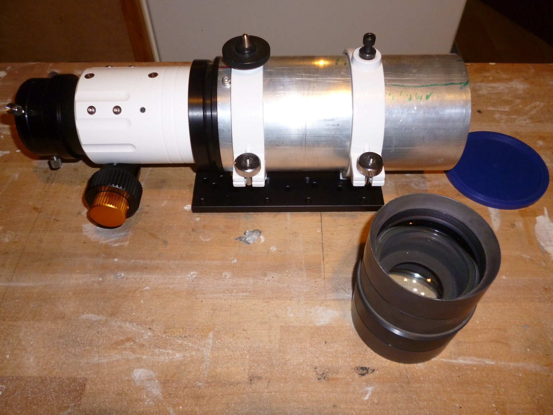

Ich habe so was seber schon gemacht, nicht mit dem Heliar, sondern mit einem S-Tessar und einer Repro-Optik.
Bei CN gabs mal jemanden der damit Astrophotos gemacht hat.
Ich fand es nicht gut, nicht für Unendlich geeignet. Halos um die Sterne.
Das Problem mit den großen Objektive ist, wie schon erklärt, das sie Effekte in das Bild bringen. Entweder bewußt (Portrait) oder weil man es nicht besser konnte (konstruktiv oder fertigungstechnisch).
Sei gewahr, das Heliar wird einen "Touch" haben, den man gestalterisch einsetzen kann. Erwarte kein voll korregiertes Bild wie bei einem APO, in Geometrie und Farbe. Bei APS und Vollformat wird das Bild wohl noch einigermaßen eben sein.
Einen "Astrographen" bekommt man immer hin. Aber dann mit mind. einer Montierung ab EQ5.
Mein "Astrograph" aus einem Repro-Objektiv mit einem Plasmat Linsen aufbau, wiegt 3,6kg! Zeigt bei 24x36 schon Bildfeldkrümmung.
Hier mein Bauvorschlag: Optik F6/306mm:
Ein Bild damit
