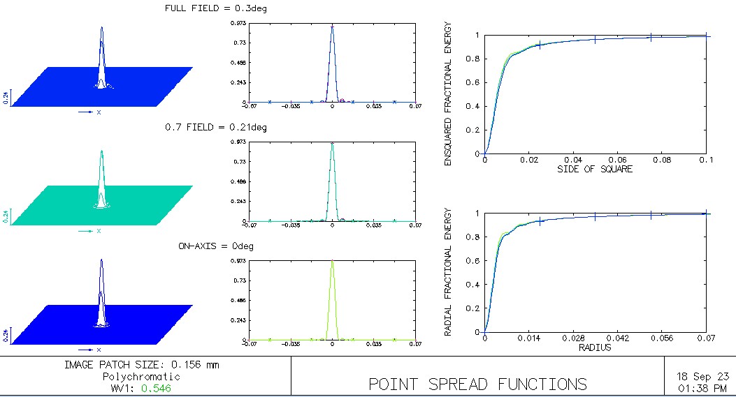

Diese kleinen und sehr langsamen Newton sind nämlich auch mit sphärischem HS ganz hervorragende Optiken mit erstklassiger Feldkorrektur.
Sie sind daher auch äußerst gutmütig was Justage anbelangt und bilden selbst im leicht dejustierten Zustand noch hervorragend ab.
Das macht sie gerade für den Einsteiger besonders empfehlenswert.
Ein 76 F 9,2 Newton mit sphärischem HS erreicht einen Strehl von 0,97!!!!o_O:p
Und er erreicht eine Feldkorrektur von der die meisten Besitzer hochpreisiger Optiken die hier so abfällig darüber urteilen nur träumen können.
Da es sehr einfach ist so eine kleine Sphäre zu fertigen kann man davon ausgehen das auch das konkrete Exemplar einen sehr hohen Strehl erreicht der nur wenig unter 0,97 liegt.
Auch hier dürfte so mancher der hier abfällig gelästert hat mit seinem Teleskop eher schlechtere Strehlwerte haben.
Es ist mit einer so guten Optik wie sie im hier diskutierten billig Newton steckt also problemlos möglich bis zur förderlichen Vergrößerung von AP 0,5mm zu gehen.
