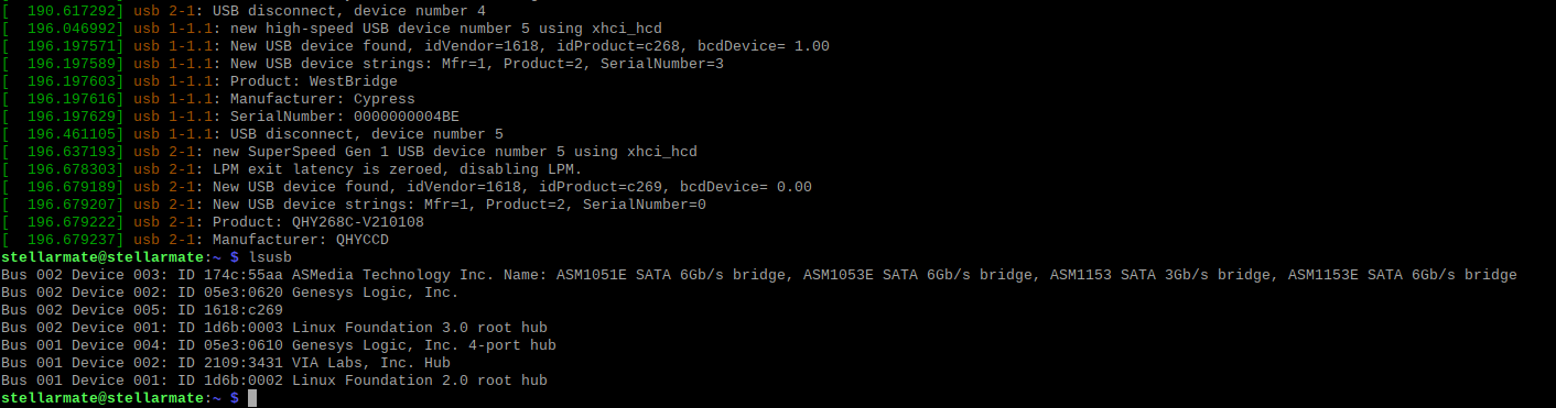

Ich komme der Sache langsam auf die Spur: Die Camrea scheint sich flasch zu melden:
Jan 14 15:55:16 astroberry kernel: [12509.801792] usb 1-1.2: new high-speed USB device number 20 using xhci_hcd
Jan 14 15:55:17 astroberry kernel: [12509.932482] usb 1-1.2: New USB device found, idVendor=1618, idProduct=c183, bcdDevice= 1.00
Jan 14 15:55:17 astroberry kernel: [12509.932492] usb 1-1.2: New USB device strings: Mfr=1, Product=2, SerialNumber=3
Jan 14 15:55:17 astroberry kernel: [12509.932500] usb 1-1.2: Product: WestBridge
Jan 14 15:55:17 astroberry kernel: [12509.932507] usb 1-1.2: Manufacturer: Cypress
Jan 14 15:55:17 astroberry kernel: [12509.932514] usb 1-1.2: SerialNumber: 0000000004BE
Richtig wäre irgendwas mit QHY183, nicht WestBridge und CyPress. Ich denke mal, irgendein Datum in dem USB-Info ist falsch... Vielleicht hat ja jemand eine 183C am laufen und kann mal posten, wass beim einstecken in /var/log/messages so rauspurzelt...
JürgenN
Mitglied
Bei mir siehts etwa so aus, auch Cypress und WestBridge, das ist ja "nur" der Controller auf der QHY:
Ansonsten sieht das hier:
Bus 001 Device 015: ID 1618:c183
schon mal gut aus. Das ist definitiv die 183er.
Geht bei Dir in Ekos der Tab für die QHY auf? Wenn ja, hast Du schon mal da im "Verbindungs"-Tab auf ScanPorts geklickt? Du hattest im anderen Threat ja geschrieben, mit PHD2 kommst Du drauf, richtig? Wie hast Du die Kamera da angesprochen? Als Indi-Kamera?
Wenn Du mal in Ekos die Simulator-Montierung (Telescope-Simulator) nimmst und als Kamera die QHY angibst (also nur Montierung und Kamera, sonst nix), funktionierts dann? So mach ich meine Trockenübungen, bzw nehm Darks auf.
Hast Du das aktuelle Astroberry drauf (bei mir hats mit 2.0.3 funktioniert)? Kannst auch mal das drüber laufen lassen:
sudo apt update && sudo apt upgrade && sudo apt dist-upgrade
Das aktualisiert das System. Das ist der Stand den ich derzeit habe.

Hab gerade nochmal ein plain vanilla astroberry auf eine SD gespielt und von dieser gebootet. Leider ohne Erfolg. Die ID ist korrekt, das sehe ich auch so. Interessant ist, dass bei einer Google-Suche nach diesem Fehler auf ein ähnliches Muster stößt: Link
Bei genauem hinsehen und Deinem Post ist mir auch der Unterschied zu meinem log aufgefallen:
Ich denke nicht, dass Du zwei Kameras von QHY angeschlossen hast, nicht wahr?
Der device 5 bekommt nämlich meiner Meinung nach eine neue Firmware, ich denke, deshalb wechselt er von "Westbridge" nach "QHYCCD"
Dieser Schritt fehlt bei mir :unsure:
JürgenN
Mitglied
Merowinger
Mitglied
So, ich war mal ganz mutig und habe die firmware einfach selber geladen:
sudo /sbin/fxload -t fx3 -I /lib/firmware/qhy/QHY183.img -D /dev/bus/usb/001/009
und siehe da:
Jan 14 18:50:39 astroberry kernel: [ 404.282685] usb 1-1.2.4: USB disconnect, device number 9
Jan 14 18:50:39 astroberry kernel: [ 404.388546] usb 2-2.4: new SuperSpeed Gen 1 USB device number 6 using xhci_hcd
Jan 14 18:50:39 astroberry kernel: [ 404.419063] usb 2-2.4: LPM exit latency is zeroed, disabling LPM.
Jan 14 18:50:39 astroberry kernel: [ 404.419828] usb 2-2.4: New USB device found, idVendor=1618, idProduct=c184, bcdDevice= 0.00
Jan 14 18:50:39 astroberry kernel: [ 404.419842] usb 2-2.4: New USB device strings: Mfr=1, Product=2, SerialNumber=0
Jan 14 18:50:39 astroberry kernel: [ 404.419854] usb 2-2.4: Product: Q183-Cool
Jan 14 18:50:39 astroberry kernel: [ 404.419865] usb 2-2.4: Manufacturer: QHYCCD
Ich denke, das ist ein Rechte-problem!!! Mit dieser firmware kann ich dann auch eine Auslösung in KStars machen... Und dann hoffentlich auch in APT 4.00 über indi im warmen Zimmer sitzen und brauch keinen Laptop anschaffen.
