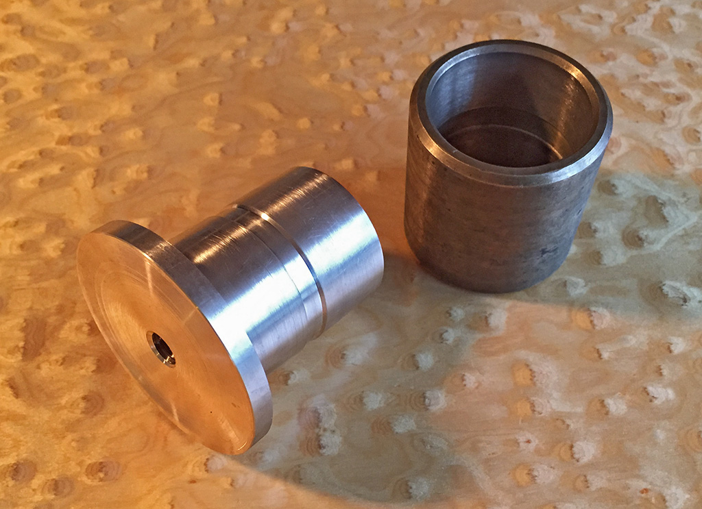

Ausgangspunkt sind eine Stange Bronze und eine Stange Rotguss, von denen ich mir jeweils eine Scheibe absteche:
Link zur Grafik: http://www.arsmachina.de/astro/borg02.jpg
Nach kurzer Zeit habe ich einen Ring aus Messing, einen exakt in diesen Ring passenden Zylinder aus Rotguss und jede Menge Späne:
Link zur Grafik: http://www.arsmachina.de/astro/borg03.jpg

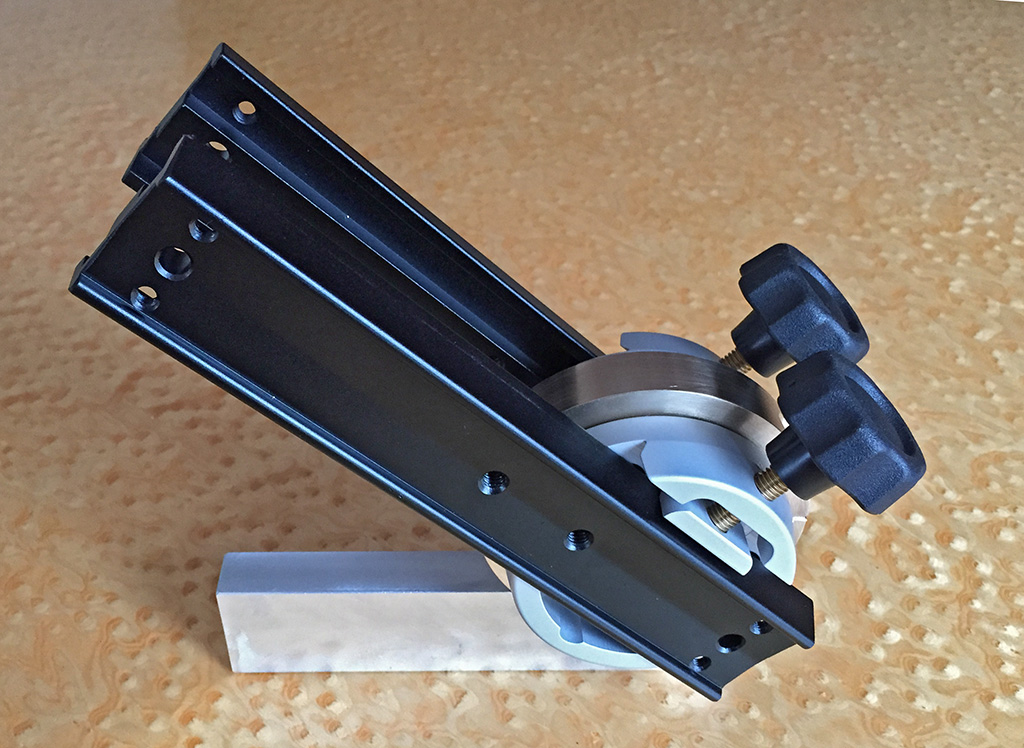

Ich hatte doch noch etwas Lust auf Werkstatt und habe das Verbindunsgstück zwischen Alt- und Azimutlager angefertigt.
Hierzu musste ich den Radius des Ringes in ein Stück Flachaluminium fräsen, üblicherweise nimmt man für so etwas heute eine CNC Maschine, in Ermangelung einer solchen führte ich die Arbeit ganz oldschool mit einem Rundtisch aus.
Das dauert viel länger und ist eine wilde Kurbelei, führt aber auch zum Ziel :)
Link zur Grafik: http://www.arsmachina.de/astro/borg08.jpg
Hier sieht man schon, es passt ;-)
Link zur Grafik: http://www.arsmachina.de/astro/borg09.jpg
Danach habe ich das Verbindungsstück noch aussen auf Mass gefräst, hier sieht man es zusammen mit dem Lager:
Link zur Grafik: http://www.arsmachina.de/astro/borg10.jpg
Und mit aufgesetzter Klemme, so langsam kann man sich vorstellen wie es funktioniert...
Link zur Grafik: http://www.arsmachina.de/astro/borg11.jpg
Leider habe ich gerade festgestellt, dass ich nicht mehr genügend Rundmaterial für das Azimutlager habe, ich muss erst neues bestellen und deshalb gibt es hier erst mal eine Verzögerung.
Grüsse Jochen

Gestern kamen auch die Zollschrauben an und ich konnte das Alt-Lager nun endlich zusammenbauen.
Das Aussenlager ist nun geschlitzt und mit einer Bohrung und einem Gewinde für die Klemmung versehen - der zugehörige Klemmhebel ist noch unterwegs.
Link zur Grafik: http://www.arsmachina.de/astro/borg12.jpg
Link zur Grafik: http://www.arsmachina.de/astro/borg13.jpg
Wie man sieht muss ich auch noch die beiden Kunststoffknöpfe durch kleinere ersetzen, sonst werden sie beim Schwenken mit dem Klemmhebel kollidieren.

Ich denke schon, dass die Montage der Prismenschienen direkt auf dem Tubus stabil genug ist, das wird so ja auch bei deutlich grösseren und schwereren Einzelteleskopen häufig angewendet.
Aussen wird der Tubus durch die Prismen der Schienen sicher und genau geführt.
Innen im Tubus werde ich extra angefertigte "Unterlagscheiben" mit dem exakten Tubusradius verwenden, um einen maximalen Formschluss zu erreichen.
Ich werde auch nicht an Befestigungsschrauben sparen, dadurch verteilt sich die Kraftübertragung auf mehr Punkte.
Man darf auch nicht vergessen, dass ein Tubus mit EMS maximal 3 Kilo wiegt, selbst mit einem Ethos 17 bestückt sind es nur 3,8 Kilo.
Ausserdem befinden sich die Klemmen genau im Schwerpunkt der Tuben, dadurch sind die Belastungskräfte minimal.
Die Prismenklemmen und Schienen sind ja generell für deutlich höhere Gewichte und Lasten ausgelegt.
Die grossen EMS Ansätze kosten beim aktuellen Wechselkurs 1750.- Euro
Darauf kommen dann noch 19% Steuer und eventuell auch noch ein paar Prozent Zoll.
Grüsse Jochen
Auch wenn ich kein passendes Rundaluminium mehr habe kann ich doch mit dem Alt-Lager anfangen.
Dazu benutze ich eine Rotguss Lagerbuchse aus meinem Materialfundus und wieder ein Stück von der Rotguss Stange vom Anfang.
Daraus habe ich das eigentliche Lager gedreht:
Link zur Grafik: http://www.arsmachina.de/astro/borg15.jpg
Der Lagerdurchmesser beträgt 40mm und unten habe ich ein 3/8" Fotogewinde geschnitten.
Den oberen Teil der Achse habe ich natürlich aus Gewichtsgründen hohl ausgedreht.
So passt es dann auch schon auf's Stativ :)
Link zur Grafik: http://www.arsmachina.de/astro/borg16.jpg
Sobald ich neues Material habe wird um die Lagerbuchse noch ein Ring aus Aluminium aufgeschrumpft, damit ich genügend Fleisch habe um oben einen Deckel zu verschrauben.
Auf diesen Deckel wiederum wird dann der Ausleger des Azimutlagers geschraubt.
Grüsse Jochen
