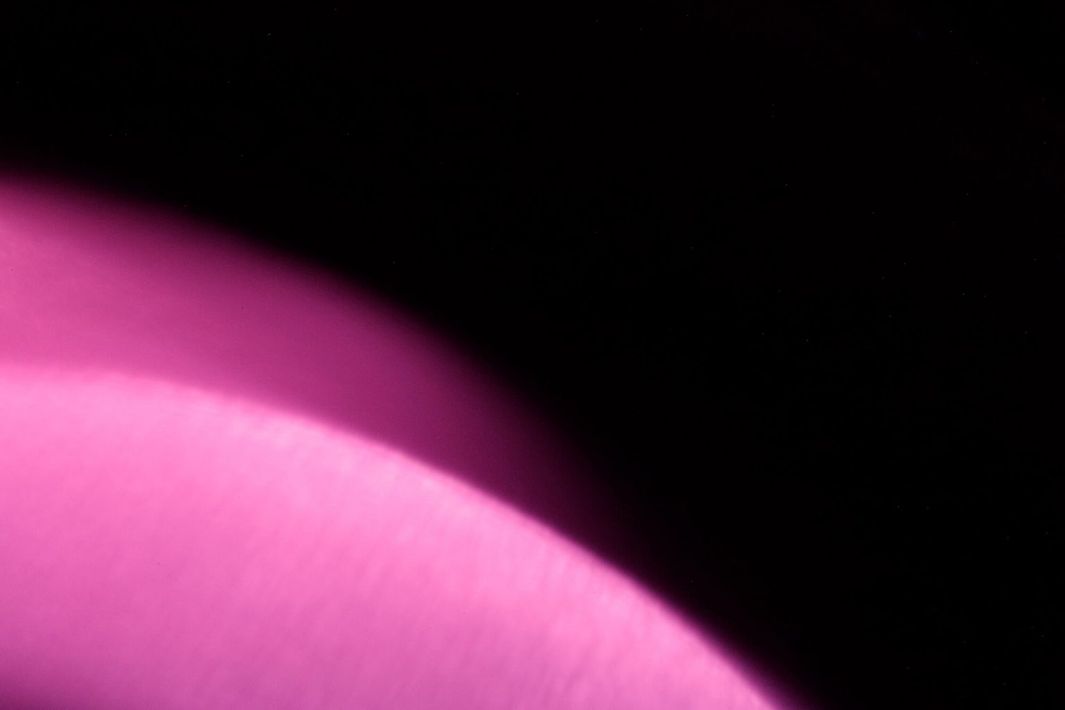

ich würde gern diesen alten Thread wieder aufmachen und über die RF Objektive diskutieren und wie sie bei der "offiziellen" Canon Ra "wirken".
Ich habe nun einige RPa & Ra für Kunden modifiziert und bei denen, die RF Objektive nutzen, sieht man ein IR Muster (lila Streifen). Hier als Beispiel ein Testbild von Florian Krammel, für den ich schon eine RPa und eine Ra umgebaut habe.
Mit den "alten" EF-Objektiven samt Adapter gibt es kein Muster.
Bei den modifizierten RPa & Ra wurde der Standardumbau durchgeführt (=LPF2 / OWB geht weg, LPF1 / UV-IR Filter bleibt übrig , Sensor/Fokuslage wird neu justiert).
Kolarivision hat von dem Problem mit den RF Objektiven beim Vollumbau bzw. Infrarotumbau schon mal berichtet:
Link hier
Irgendwas im RF Objektiv selbst strahlt Infrarot. Dass es beim Vollumbau sichtbar wird, ist zwar blöd, aber ich kann es zumindest verstehen, da es keinen Filter mehr gibt. Aber dass es beim Standardumbau trotz UV/IR Cut Filter weiter sichtbar ist, ist echt doof....

Dass ein Feature bei den RF Objektiv ist, habe ich leider keine Zweifel. Einige RF Objektive sind mehr als andere betroffen. Kolarivision hat ja einige getestet (hier ).
Ich hatte nur beim Umbau ein 24-70 mm RF zum testen, und es war auf den Tests-Darks nach Umbau zu sehen.
Mit OWB Clipfilter dazwischen, war es natürlich weg.
Also der LPF1 ist leider dagegen nicht so effizient. Nun die Frage, wie effizient ist der gesamt Filter der "offizielle" Ra...
Sonst würde es die Mod Ra / RPa auf alte EF Objektive einschränken. Hmmm. Wenn allerdings die offizielle Ra das auch zeigen würde, dann hätte Canon schön verkackt.

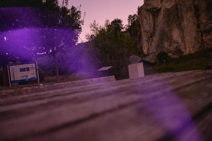

ich bin der Florian, um den es oben bereits ging :) Nach hunderten Bildern mit einer durch @Julien umgebauten RP, konnte ich leider dieses Phänomen feststellen. Es ist, wie bereits erwähnt, nur mit RF Objektiven.
Der Sinn dieser Kameras ist für mich ein Stück weit verwirkt, da man ja die Kompaktheit und auch Qualität der neuen RF Linsen benutzen möchte.
Da ich aus der Technik komme unterstelle ich einfach mal, dass Canon dieses Problem nicht kennt, bzw. es noch gar nicht dazu gekommen ist. Denn der überwiegende Großteil der Profi Astrofotografen hat eine umgebaute Kamera und keine A-Werk-Lösung, die um so viel mehr kostet und nicht mehr bietet. Ich kenne niemanden in der Szene, schließlich hat keiner Geld zu verschenken.
Es handelt sich dabei ja um IR-Licht und genau aus diesem Grund denke ich, dass die originale Ra dieses Problem auch hat. Denn der IR-Cutter bleibt bei unseren Standradumbauten ja erhalten, müsste das also herausfiltern, was aber nicht passiert. Laut einer älteren Email von Canon, welche ich leider nicht mehr habe, arbeiten die mit einem modifizierten OWB-Filter um die 4-fach gesteigerte Rotempfindlichkeit (eigene Angaben) zu erreichen, kein Wort wurde in der relativ detaillierten Mail aus Linz von IR/UV Cutter erwähnt. OWB, 30 fach Zoom, anderes Logo, fertig. Mehr haben die mir nicht erzählt.
Ich werde wohl, wenn ich irgendwo eine bekomme, eine Ra bestellen und das im Zuge der Rückgabefristen testen. Dafür brauchen wir Gottseidank keinen CS :)
Gruß, Flo
Übrigens, was ich vergessen habe:
Es gibt im Netz mehrere Forenbeiträge, teils sehr alt, die auch bei Nikkor und EF Objektiven diese als "IR-Leaks" beschriebenen Effekte nennen. Also somit keine neuzeitliche Problematik der RF Gläser.

Wenn ich die Kamera umbaue, gibt es kein Restoffset, der Sensor wird korrekt justiert. Ist bloß aufwendiger als eine normale Canon.
Das mit dem IR Leak von RF Objektive, hat das sich leider bestätigt: die offizielle Ra von Canon zeigt das nicht. Nur die Mod Ra.
Florian hat die Daten. Er kommt aber anscheinend nicht dazu die zu posten :)

Nach längerer Recherche und diversen Telefonaten mit Spezialisten, kann ich euch nun die ganz sichere Endversion präsentieren.
Prof.Dr.Franz Kerschbaum von der Astrophysik Fakultät in Wien und Besitzer der Canon Ra (werksseitige Astrocam) war so freundlich, mit allen RF Objektiven die er besitzt, diesen Darkframe Test zu fahren. Er hat immer 30s belichtet, entsprechendes RF Objektiv drauf und dann den Objektivdeckel aufgesetzt. ISO 1600, 3200 und 6400 und das Ergebnis war absolut eindeutig: Keine Infrarot Halos/Reflektionen auf den Bildern sichtbar.
Die einzig richtige Quintessenz ist dann: Canon baut einen abgeänderten IR Cutter ein, der dieses Spektrum einfach weg sperrt. Das ganze kann man sogar noch deutlicher sehen wenn man das andere Problem, welches nur die originale Ra hat, betrachtet und zwar erzeugt diese durch den geänderten IR Filter, hässliche Halos an großen Sternen. Auch hier ist es so, dass die Profis wie Franz Kerschbaum einen IR_Sperrfilter zusätzlich als Clipfilter benutzen. Ich habe nun von Astronomik den L2 eingetestet und der filtert das super raus.
Ich hoffe, dass ich eine Lösung präsentieren konnte, die nachvollziehbar ist.
