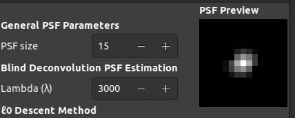

wie "angedroht" habe ich die neuen Funktionen getestet. Die Sternentools (Starnet nicht getestet) haben nicht so gute Ergebnisse bringen wollen. Das Entsättigen der Sterne hatte leider Farbfehler herbeigeführt.
Bisschen verwirrend, in Dynamic PSF wird selektiert und verwendet und abgespeichert werden kann die PSF erst im Deconvolution Fenster. Das Selektieren ging durchaus sehr bequem und gezielt. Über die Sortierung der Liste hat man einfach die hellsten (ausgebrannten) und die dunkelsten Sterne (schlechtes SNR) aussortiert.
Die genierte PSF war dann leider zu klein. Ich hatte der PSF 15x15 Pixel Platz gegeben. Letztendlich wurden nur ca. 5x5 Pixel verwendet. Was zu klein für mein Bild ist, da ich schon mit sehr vielen PSF bei diesem Bild experimentiert hatte. Ich hatte der PSF trotzdem eine Chance in Siril gegeben (10 Iterationen): bis auf das umsortieren des Hintergrundnoise und der langen Rechenzeit ist nichts passiert. In meinem Script, mit der exportierten PSF als Tif, hatte ich von 5 bis 1000 Iterationen auf der GPU getestet. Da ist ebenfalls kaum etwas passiert. Was könnte ich beim Erstellen der PSF falsch gemacht haben. Bekommt ihr bei euren versuchen größere PSFs?

Die Größe der PSF muss man manuell angeben - auch wenn man die PSF aus den Sternen oder Blind erzeugt. Wichtig ist dabei, dass die Größe nicht größer als nötig ist. Das "unscharfe Scheibchen" darf nicht wesentlich abgeschnitten sein, aber es darf auch keinen großen schwarzen Bereich drumherum geben. Das ist ein "iterativer Prozess" bis man passende Parameter gefunden hat. Das Ausgangsbild sollte auch möglichst rauscharm sein = längere Gesamtbelichtungszeit.

Das Eingabefeld mit plus und Minuszeichen wo als Default 15 drin steht? Links neben der PSF-Vorschau glaube ich...

In Deinem Screen-Shot mit der PSF sieht man, dass Du die "Blind-Deconvolution" verwendet hast.
Wenn Du die PSF aus selektierten Sternen berechnen willst, dann musst Du "PSF from stars" wählen.

meiner Version war erst ein paar Stunden alt.... du hattest recht... mir ist da irgendwas verrutscht! Es geht recht schnell etwas schief bei dem aktuellen Workflow... z.B.
  1. in Dynamic PSF der "Profile type" wird nur gewechselt, wenn man search und generate drückt und nicht mit "Average PSF for selected star parameters"
  2. Wähle ich bei Deconvolution "Selected Stars" und drücke "Generate PSF", ich habe die PSF von den Sternen und der Radio Button springt auf "Previous PSF" (warum auch immer). Nun sehe ich, dass die PSF nicht in 15 Pixel passt. Ich erhöhe die Pixelanzahl und drücke erneut Generate PSF. Im Hintergrund kommt ein Fehler: "no previous PSF found". Ich stelle den Radio Button wieder auf "Selected Stars"

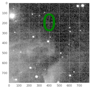

Vielleicht nochmal um meinen Vorschlag zu erklären: Ich finde es total schwierig ein gutes Deconvolution Ergebnis auszuwählen. Man muss den Noise, die Nebelstrukturen und die Sterne Vergleichen und das über viele Arbeitsschritte/Zeitachsen...
Ich habe mal, ohne Regulierung, die PSF von Siril auf mein Crop-Bild angewendet. Es ist schon ab der erste Stufe sehr stark, aber was ich gern zeigen möchte: Unabhängig vom Ergebnis gerade, wenn die Bilder übereinander liegen und man schnell wechseln kann, hilft das ungemein bei der Auswahl.
Grün sind die Iterationen, 0 ist Original.
Vielleicht versteht man so meinen Wunsch besser.

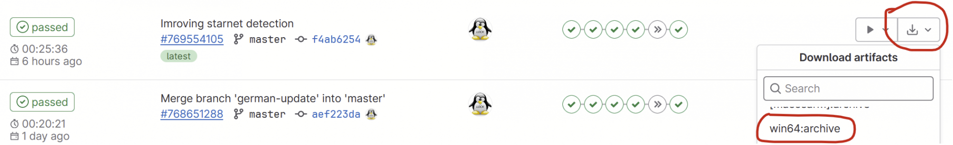

nightly build bekommt man hier:
Auf Download gehen und dann win64-nightly herunterladen.
Entpacken, in bin ist dann das EXE.

Dann doch wie von Benjamin @radiofotograf auf die Pipelines Seite gehen.

Der Link von Peter (@AstroPZ) führt nur zum Download des Source-Code!
Der richtige Link ist Pipelines · FA / Siril · GitLab, wie von Benjamin angegeben.
Auf der Pipelines-Seite geht man einfach beim obersten (= neuesten) Eintrag auf der rechten Seite auf das Download-Symbol und wählt "win64-nightly:archive" oder "win64:archive" - je nachdem, was es gibt.

Also, aktuell gibt es wohl Probleme mit der Build-Pipeline. Es gab wohl Updates einiger verwendeter Bibliotheken im mingw-Repository, und wegen Caching-Problemen kommen nicht alle verwendeten Libs im gebauten Archiv an. Diese Situation gab es wohl schon zuvor und löst sich hoffentlich nach einiger Zeit von selbst.
Prinzipiell ist aber das "win64:archive" das richtige. "win64-nightly:archive" wurde umbenannt, da es mit einem "nightly" Build sowieso nicht mehr viel zu tun hatte - es wurde ja nach jeder Änderung neu gebaut.

Ich habe vorhin ein bisschen durchprobiert. Die Version mit Commitnummer 2ed055c tut es bei mir. Die ist immerhin auch relativ neu.
