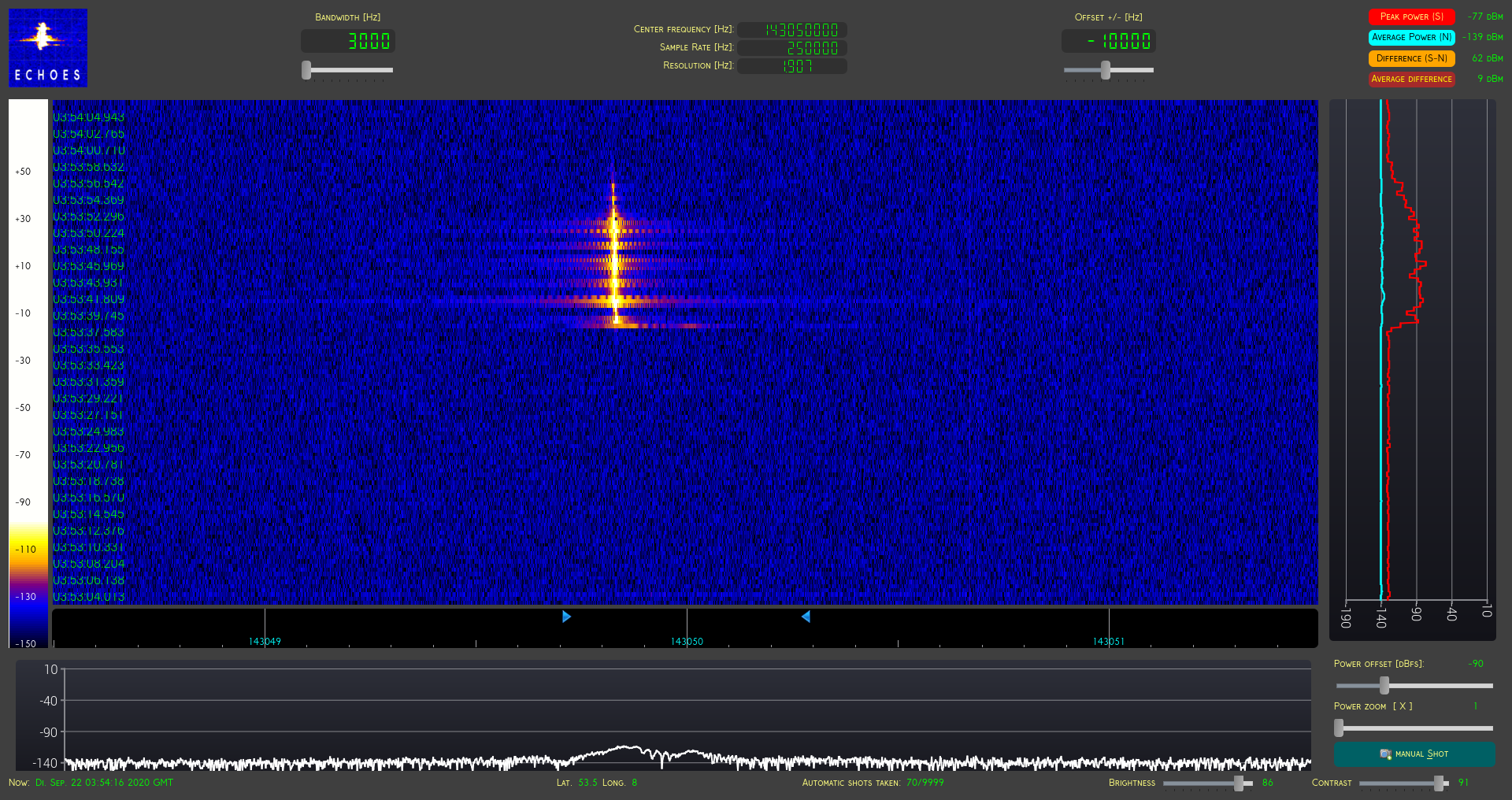

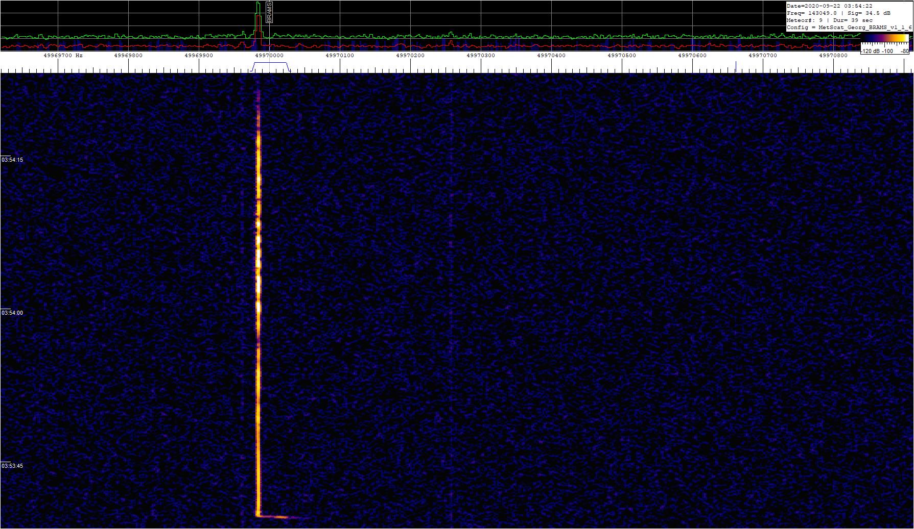

so wie es aussieht ist mir die erste dreifach Beobachtung eines Feuerballs gelungen.
Aufmerksam wurde ich darauf durch einen facebook Post in der RMOB Gruppe. Wäre cool, wenn noch jemand die Beobachtung bestätigen könnte.
Cam:
Bild:
BRAMS:
GRAVES:
:cool:

So wie es aussieht wurde das Ding auch in England, Holland etc. gesichtet:
Welche anderen Portale meinst du z,B.?
Bei imo.net habe ich es schon gemeldet.

ich verstehe nicht viel davon, aber das scheint eindrucksvoll zu sein.
Was ich aber nicht verstehe ist, daß auf der Webseite oben die Meteorspur über Holland verläuft. Ich dachte GRAVES strahlt nur Meteoritenspuren in einem Sektor südlich des Emitters also ungefähr Südfrankreich zurück?

@DocHighCo Ja das ist in der Tat verwunderlich. Mir fällt dazu auch keine schlüssige Erklärung ein, aber die Signale passen eindeutig zum Ereignis.
Möglicherweise ist es so: BRAMS und GRAVES liegen etwa südwestlich von mir. Die Ereignisse finden in ca. 100km Höhe statt und Holland liegt genau im "Blickwinkel" der Antennen. Damit ließe sich dann sogar erklären, warum das GRAVES Signal kürzer ist - denn GRAVES ist erheblich weiter weg und wenn man sich die geometrischen Verhältnisse mal aufzeichnet macht es schon Sinn ;)
Soweit mein Erklärungsversuch. - kann man das so gelten lassen?

ja das kann schon sein. Das würde die zeitlich kürzere GRAVES-Spur erklären. Obwohl das dann "forward-" statt "backscatter" wäre. Der Meteor wäre dann ungefähr zwischen Beobachter und Antenne Emitter gewesen. Daß da zufällig zwei dicke Brocken zeitgleich reingerauscht sind, wäre wohl ein zu großer Zufall und noch bemerkenswerter?

Meine Berechnungen aus dem Screenshot (Dopplershift ~100 Hz) haben nur rund 1/60 der Geschwindigkeit ergeben. Ein weiteres Indiz dafür, dass man aus dem Screenshot nicht einfach die Geschwindigkeit errechnen kann ;)
