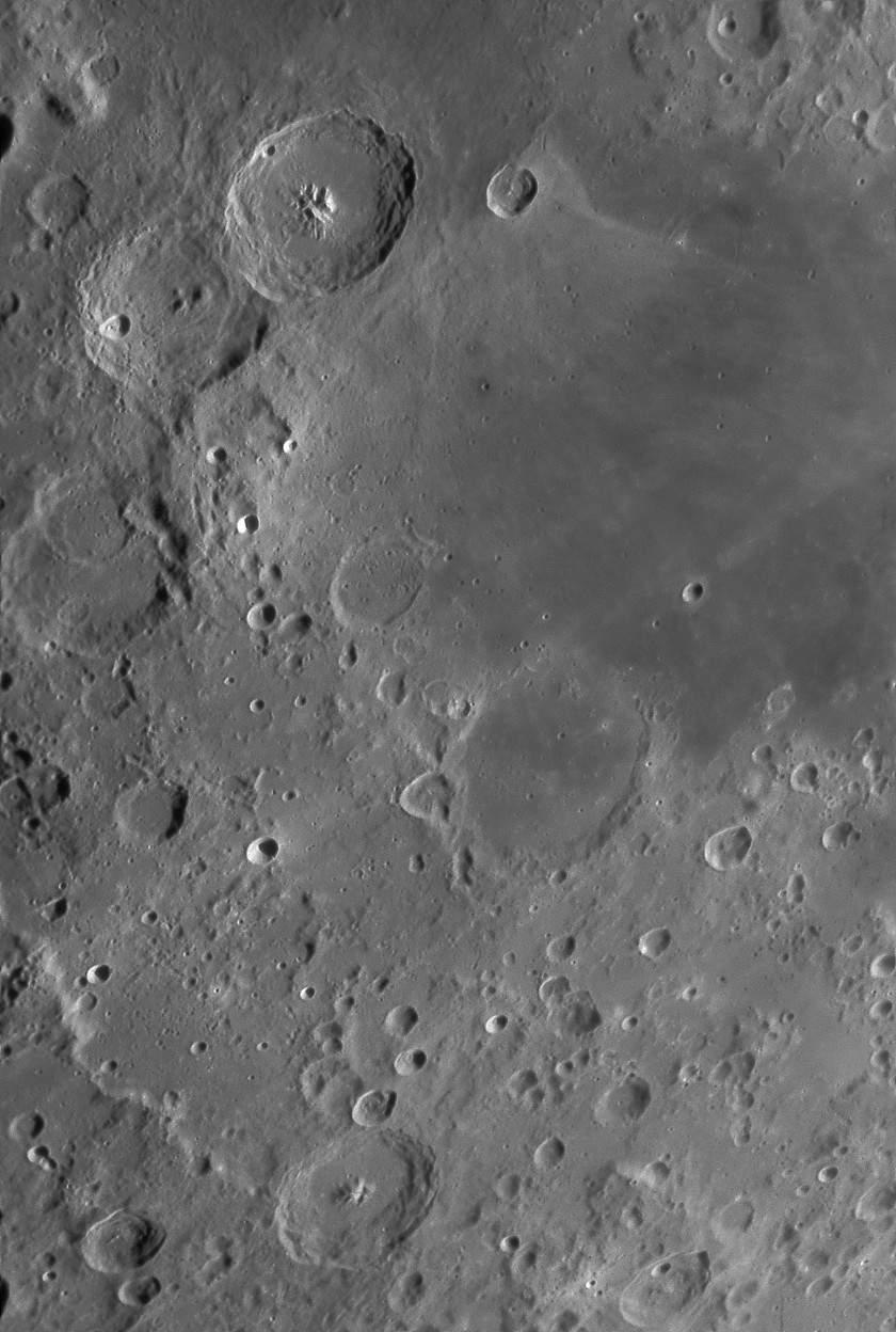

20:44 – 20:45 MEZ: Theophilus bis Südrand - Originalgröße über Rechtsklick ins Bild: Grafik anzeigen
Link zur Grafik: http://www.astro-vr.de/204430-204527_cr.jpg

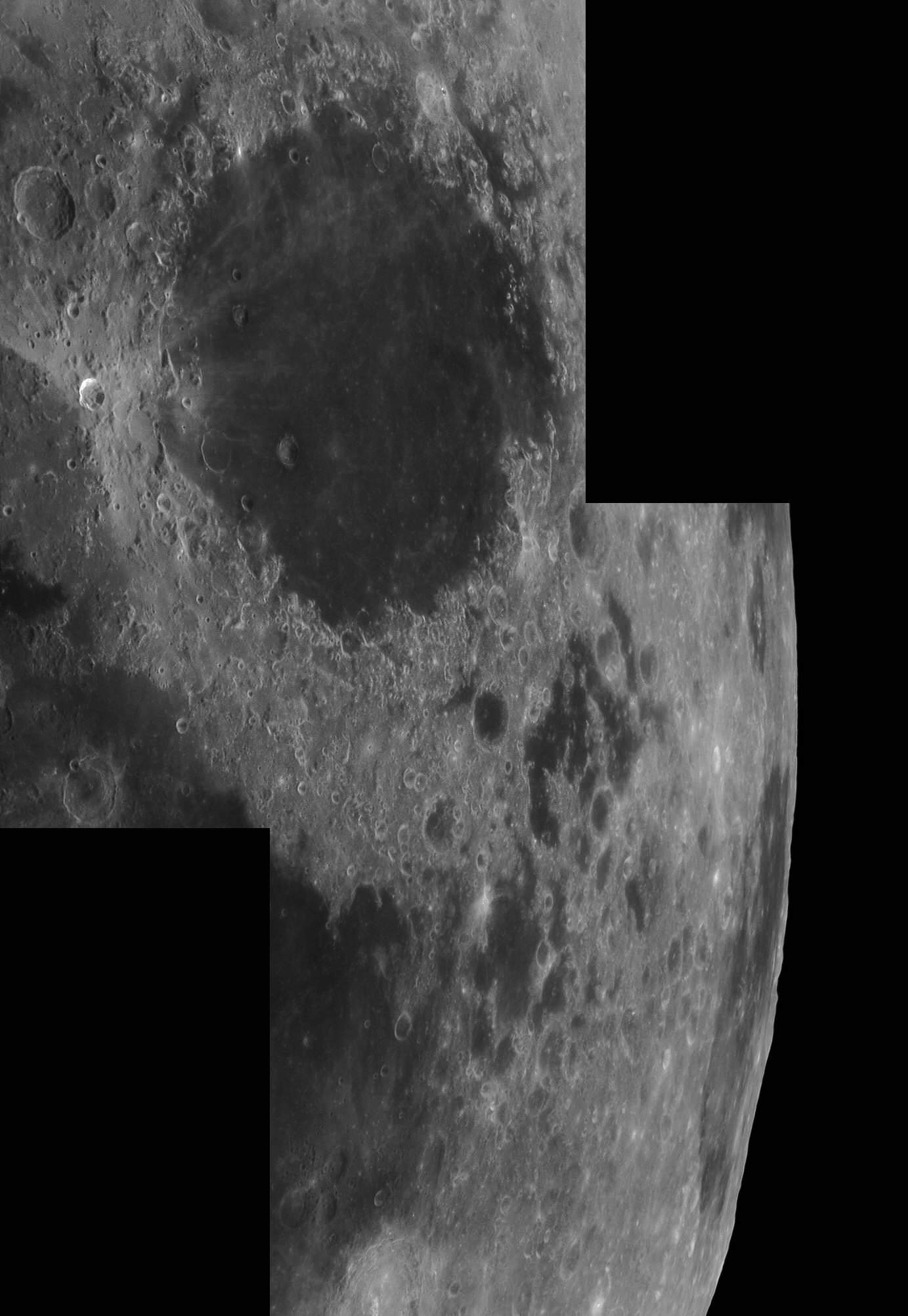

20:47 – 20:48 MEZ: Mare Crisium bis Mare Smythii (am Horizont) - Originalgröße über Rechtsklick ins Bild: Grafik anzeigen
Link zur Grafik: http://www.astro-vr.de/204702-204822_cr.jpg

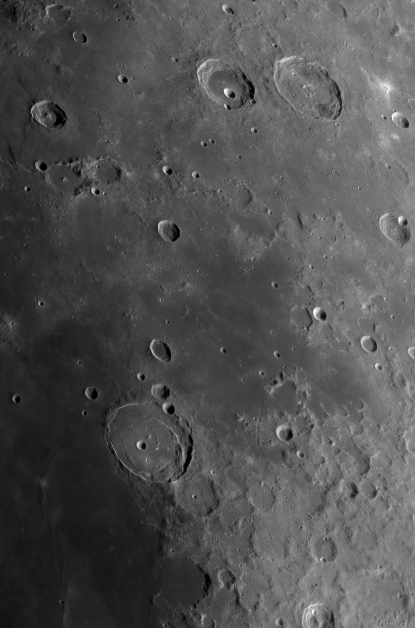

20:50 – 20:51 MEZ: Posidonius bis Nordrand - Originalgröße über Rechtsklick ins Bild: Grafik anzeigen
Link zur Grafik: http://www.astro-vr.de/205053-205142_cr.jpg

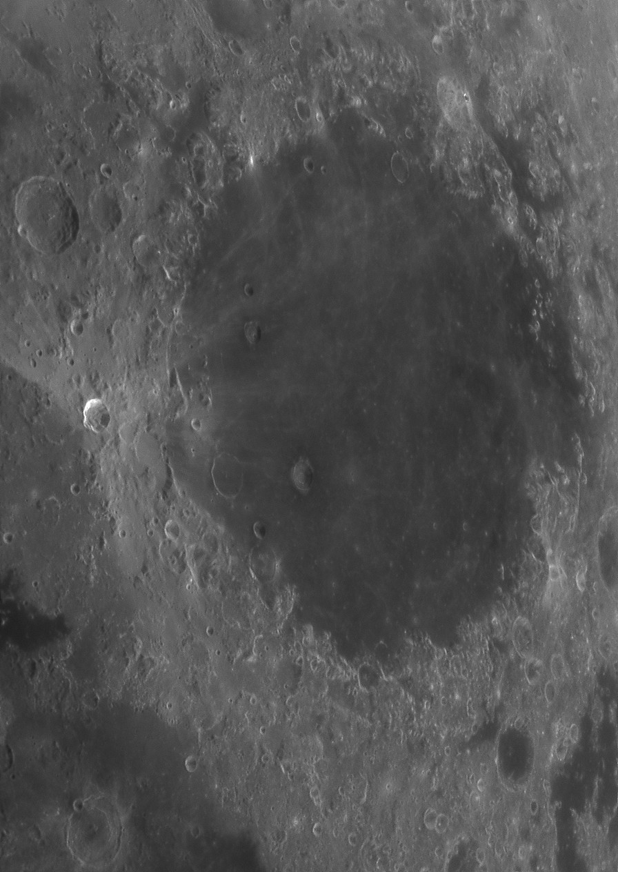

P.S. - Angeregt durch ein entsprechendes NASA-Foto bei Wikimedia habe ich zur Hervorhebung der feinen Auswurflinien auf dem Grund des Mare Crisium sowie auch an dem markanten Auswurfkrater selbst, dessen Namen ich noch nicht gefunden habe, eine kräftige Anhebung des Helligkeitskontrasts in den dunklen Bildpartien vorgenommen, das sieht dann so aus:
Link zur Grafik: http://www.astro-vr.de/204702-204822_cr_FA.jpg
