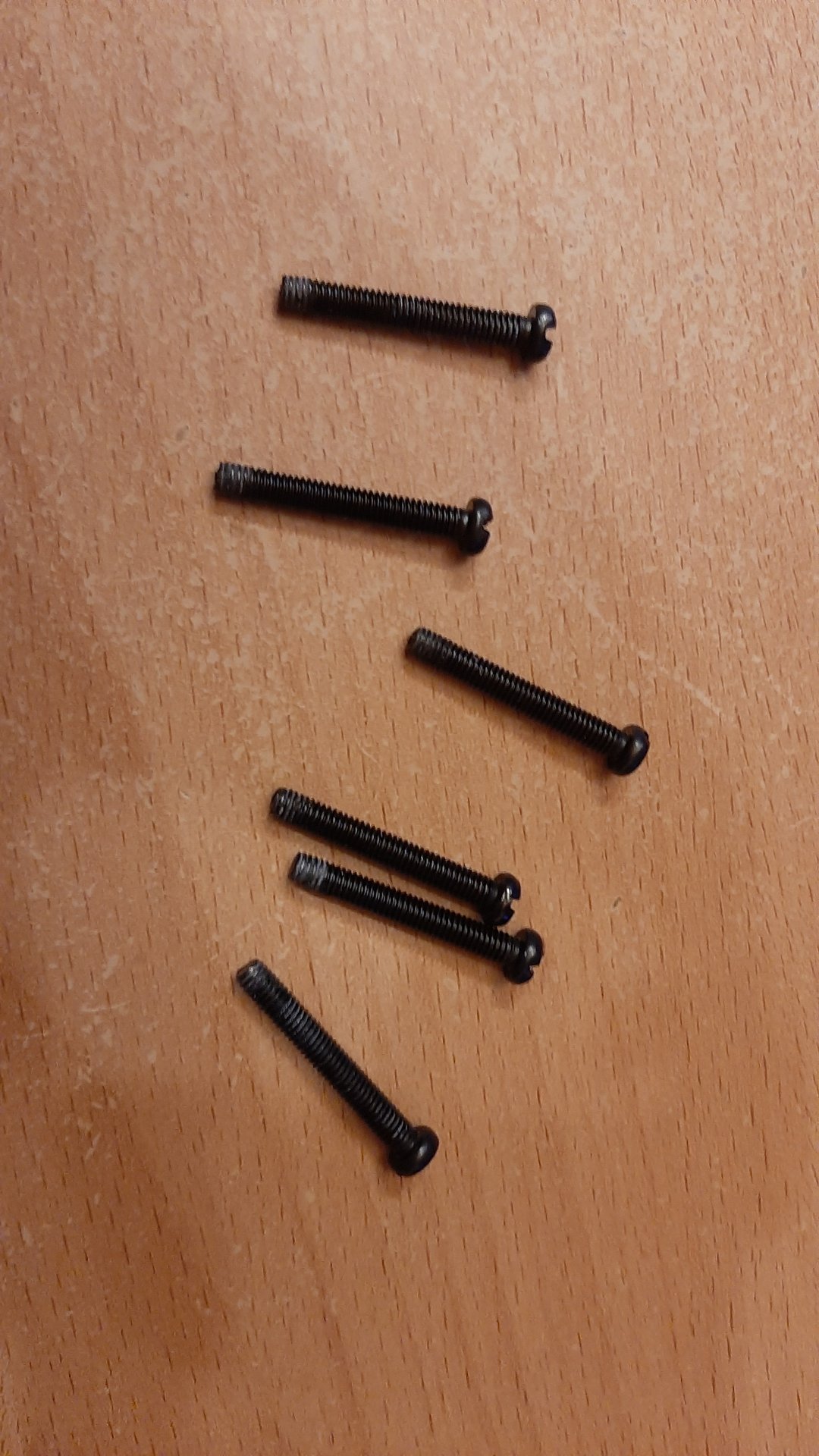

Ist ja wirklich seltsam.. Mir kommt es auch echt ein bisschen seltsam vor, dass die Schrauben geklebt waren. War auch schon drauf und dran mal beim Shop anzurufen und nachzufragen..
Hier auch nochmal ein Bild. Da kann man das Zeug noch sehr gut an den Schrauben sehen.

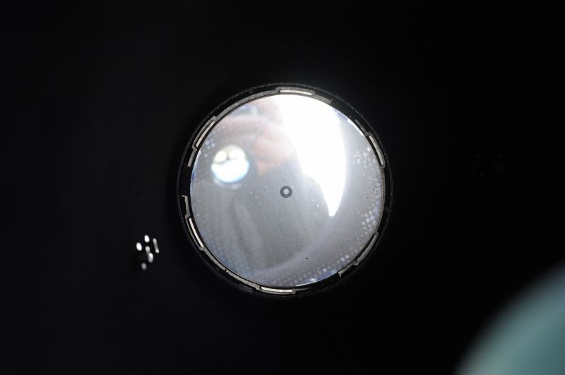

Ein nicht fokussierter Stern sieht nach dem Einbau des Blendenrings jetzt so aus.
Ich meine, dass das Infrafokal war. Man sieht auf 3 Uhr auch ein bisschen den OAZ.
Wenn der Hauptspiegel verspannt wäre, würde das nicht so schön rund aussehen oder?

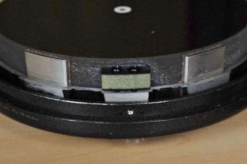

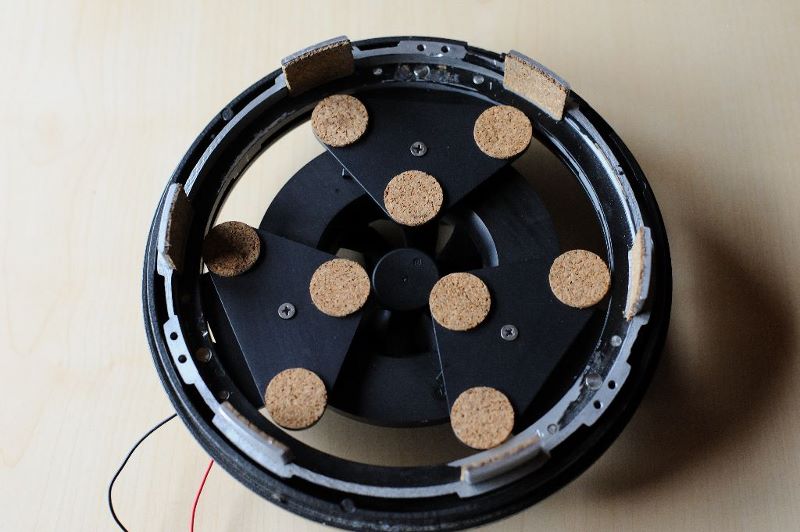

Aber um das Gewissen zu beruhigen kann man es auch anders machen. Ich habe an meinen 8"-Spiegel seitlich drei "Halteklötzchen" mit Silikonkleber angeklebt und kann damit den Spiel gegen herausfallen absichern. Das sieht dann so aus:
geänderter Spiegelträger mit Neunpunktauflage und sechs seitlichen mit Kork gepolsterten Fixierblechen ( eingepasst und mit UHU 2000 endfest eingekleblt )
mit drei angeklebten Halteklötzchen wird der Spiegel gegen herausfallen gesichert
da wird nicht ein Quatratmillimeter an Spieglfläche mehr verschenkt und die Kollimation bleibt jetzt damit absolut stabil! Der Spiegel kann jetzt nicht mehr seitlich hin und her rutschen.
Sorry , der Spiegel muß noch gereinigt werden und es fehlen noch die "Malerarbeiten".
Des weiteren, es muß hier nicht unbedingt super-schwarz genommen werden es genügt schon hier eine leichte Schwärzung / Abdunkelung der blanken Teile um Störungen durch unliebsames Streulicht durch Reflektionen zu vermeiden. Letzten Endes kommt nur das Licht zur optischen Achse was auf die perfekte Parabelform des Spiegels trifft und hier gilt in erster Linie die Regel: Auftreffwinkel gleich Abstrahlwinkel. Eine gerade Fläche wie die einer Blende kann kein Licht wie ein Parabolspiegel bündeln und auf einen Punkt konzentrieren.
Gruß Peter

Nun ja, die Spiegelträger von GSO und auch von Skywatcher sind nicht gerade "das gelbe vom Ei".
Mein Galaxy ist noch ein älteres Semester wo noch ein 1 1/4"-Okularauszug verbaut wurde. Hier waren die Schrauben und Gewindelöcher so schlecht positioniert das die Schraubenlöcher 1,5mm Luft haben mußten damit die Schrauben überhaupt durch die Löcher passten und selbst mit 1,5mm Luft war die ganze Sache immer noch verspannt. Eines von den drei Gummiteilen hatte man schon ordentlich mit einem Messer traktieren müssen damit die 6 Halteschräubchen überhaupt erst einmal in den Gewindelöchern fassten. Als Spiegelauflage dienten am Rand drei viel zu kleine Korkplättchen die sich über die Jahre bis auf unter 1mm Stärke "verdünnisiert" hatten. Zum Vergleich, die jetzige Auflage hat in etwa das 15-20-fache an Auflagefläche und das mit Gewichtsausgleich.

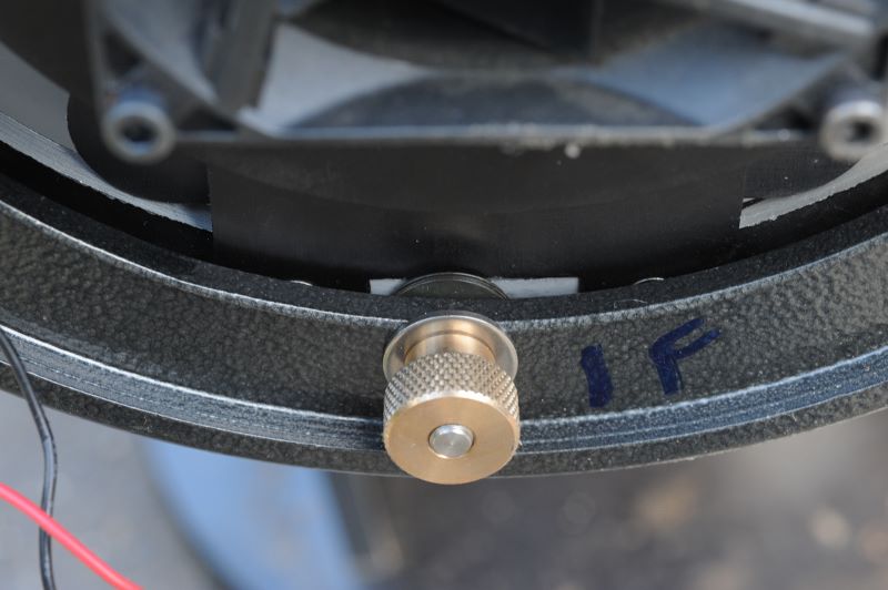

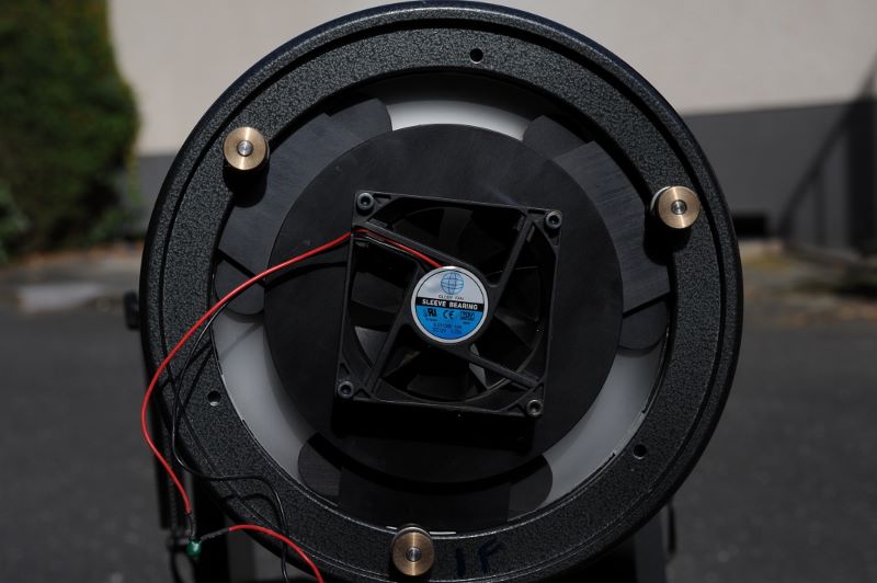

Kurz und gut, der ursprüngliche Spiegelträger war eine Katastrophe daher habe ich den ganzen Kram umgebaut. Die viel zu weichen Spiralfederchen habe ich auch raus geschmissen und durch Tellerfedern ersetzt. Die benötigen nur 3-5mm Bauhöhe. Dadurch konnte ich die Fixierschrauben einsparen denn die Justierung bleibt nun auch ohne diese Schrauben auf Dauer stabil. Und so sieht nun die ganze Sache auf der Rückseite mit den Tellerfedern aus:
Gruß Peter

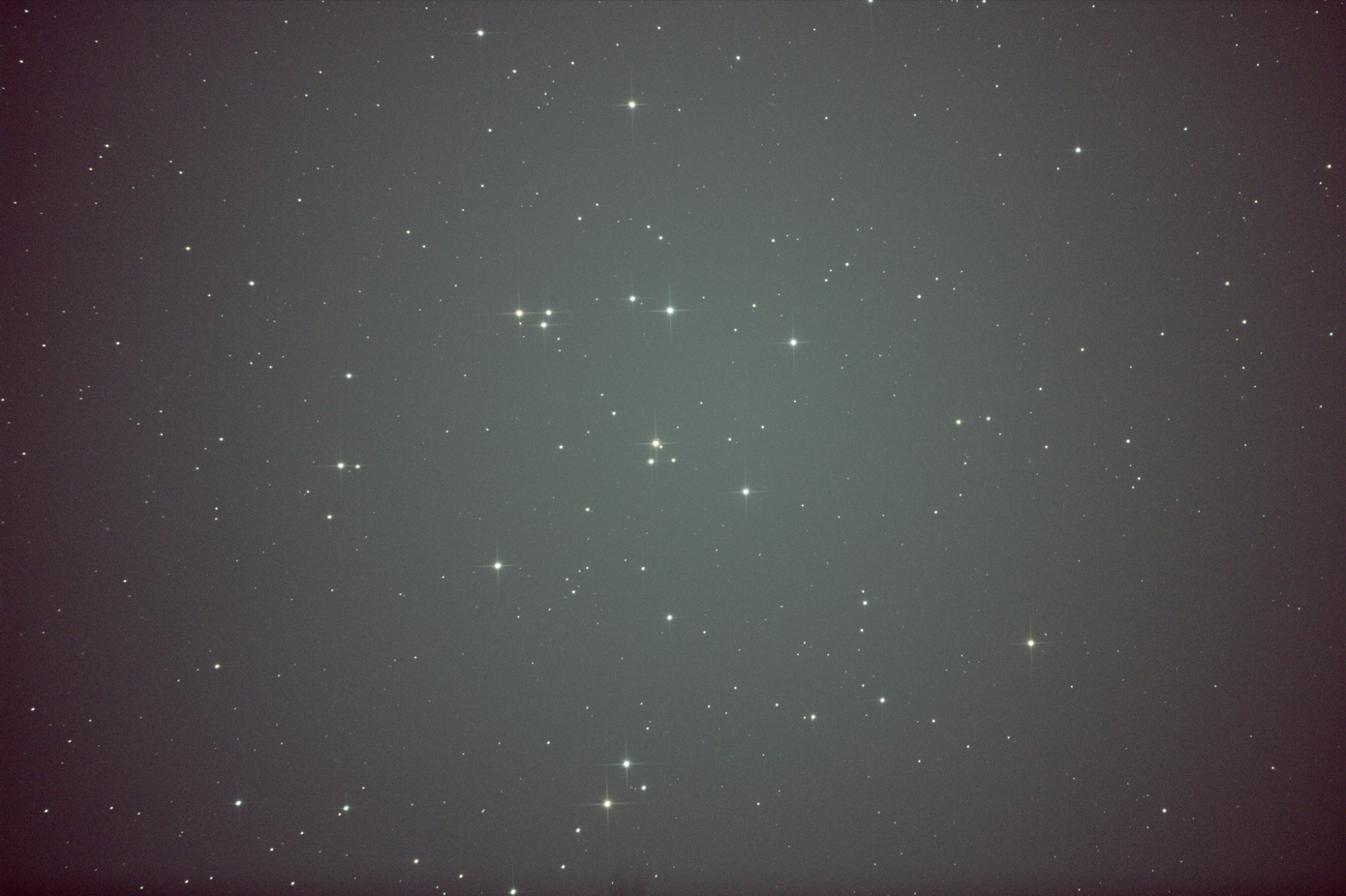

Ich mache gerade trotz Vollmond ein paar Testbilder.
Die Sternabbildung hat sich mit dem Blendenring schon deutlich verbessert.
Allerdings bin ich mir nicht so sicher, ob der Hauptspiegel verspannt ist.
Hier mal eine Testaufnahme von M44 mit 60s Belichtungszeit.
Die Sterne am linken Bildrand haben alle eine Art Koma. Die Sterne auf der rechten Bildseite aber fast garnicht.
Woran kann das liegen?
Mit den Sternen in der Mitte des Bildes bin ich wirklich zufrieden oder was meint ihr?
UPDATE: Das Koma am linken Bildrand lag an einem verkippten Komakorrektor.
Mein Hauptspiegel ist Gott sei Dank nicht verspannt und die Sternabbildungen sind dank Blendenring jetzt wirklich Klasse.
Da hat sich die Mühe doch gelohnt!
