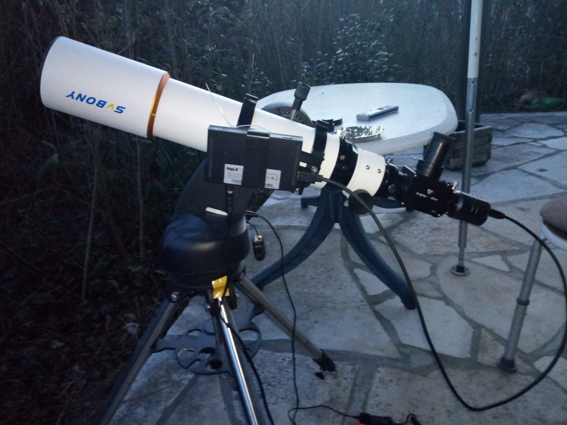

kurz zu mir. Ich bin Florian, Physiklehrer und dennoch neu im Bereich der Hobbyastronomie und habe den Einstieg als stiller Leser hier gewagt. Hab mit Absicht auch Fehler hingenommen, da man daraus lernt und es zunehmend besser machen kann.
Mein Equipment ist das eines Einsteigers. Hab mich nach langem hin und her auf den Geldbeutel schielend für das hier entschieden. Und ja, ich bin mir bewusst, dass gerade dieses Paket kontrovers diskutiert wird.
Mein Eindruck nach 6 Wochen Zeit und vielen sternenklaren Nächten. Es kann alles gut, nur nichts hervorragend. Für mich also zufriedenstellend und ich werd in ein paar Jahren ziemlich genau wissen, was mein nächstes Teleskop sein wird.
Schnell hab ich die beiliegenden Okulare ausgetauscht und hab von der maximal sinnvollen Vergrößerung bis zum Weitfeld alles abgedeckt.
Gibts irgendwas, was in bei jedem Einstieg nicht fehlen sollte?

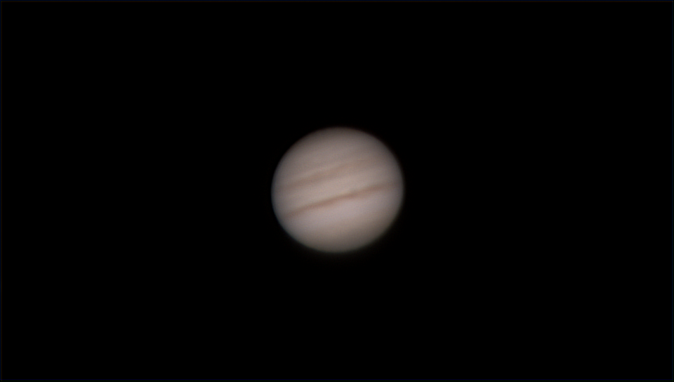

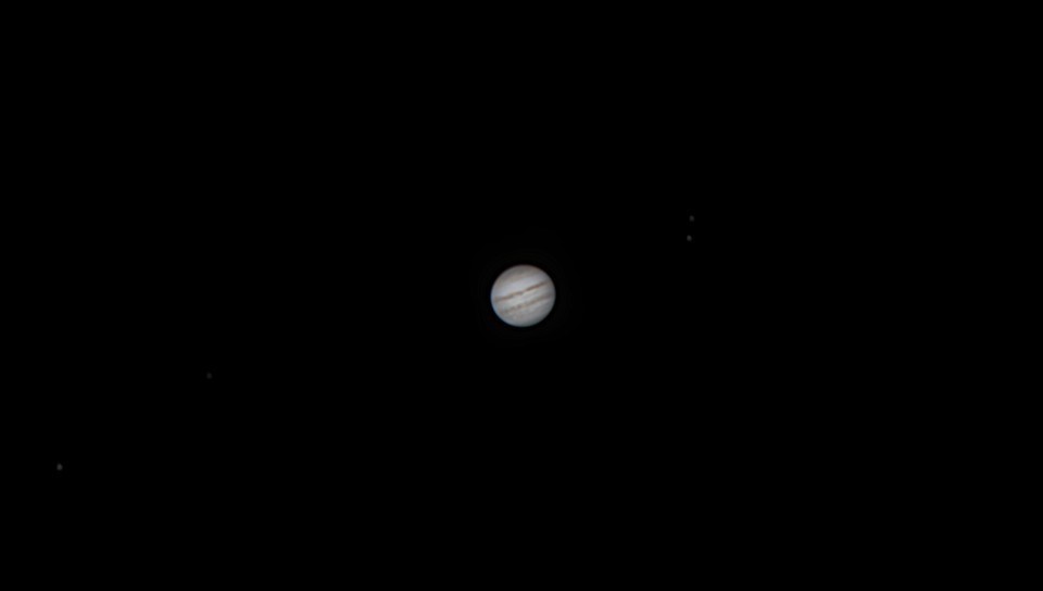

Kurz drauf hab ich mir dann noch eine günstige Planetencam (die SV305) gekauft und in der letzten Woche 2 Nächte verbracht und 1 weitere Nacht zum Reinfuchsen in Stacking und Nachbearbeiten gebraucht. Dabei durfte ich dann Jupiter mit seinen 4 großen Monden ablichten. Das macht schon Spaß. Und das obwohl ich echt müde war und ihn bei knapp 25° überm Horizont abgelichtet hab. 2 Stunden später hätte er sicher noch besser gestanden und man hätte auch den Fleck sehen können.

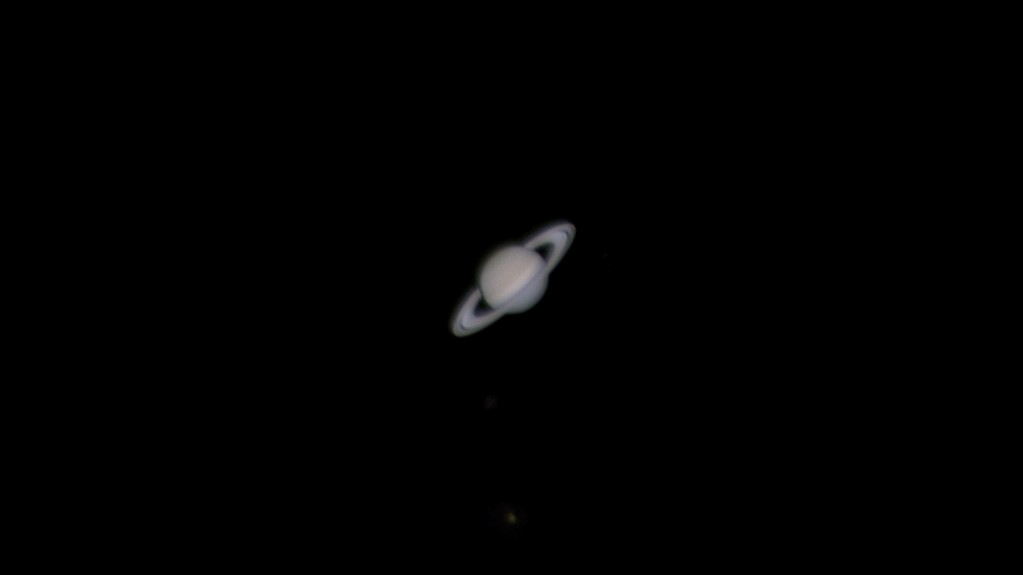

Saturn und unten sieht man den gelben Fleck Titan. Und selbst Rhea ist als blasser Schatten dazwischen zu sehen.

Hallo Florian, Du machst schonmal ne Menge richtig, auch was die Bilder angeht.

da hast du doch schon einige Sachen richtig gemacht. Die Planetenfotos sind schon nicht übel.
Finde ich absolut super gelungen.

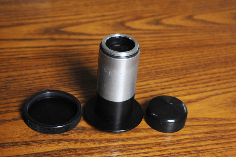

Bei der Planetenbeobachtung ist, wie schon erwähnt, ein Bino-Ansatz durchaus von Vorteil. Die Bildhelligkeit wird damit auf ein optimales Maß Reduziert und die Wahrnehmung feister Details wird durch die beidäugige Betrachtung verbessert.
Hierbei ist allerdings zu beachten das der zusätzliche Lichtweg des Binos von ca. 100-118mm, je nach Bino, an diesem Teleskop fast komplett durch einen Glaswegkorrektor ausgeglichen werden muß damit man noch in den Fokus kommt. Die Korrektoren von Baader sind dazu nicht geeignet. Sie bringen entweder zu wenig Raumgewinn oder sind für 2"-Auszüge und der bringt auch nur 80mm Ausgleich.
Am besten dazu geeignet ist der 1,8-fach Glaswegkorrektor von Siebert Optics. Er bringt einen kompletten Wegausgleich von 115mm was nochmals 55mm mehr ist als beim 2,6er von Baader.
Der Korrektor wird entweder per T2-Adapter ans Großfeldbino adaptiert oder ohne Adapter direkt in das Filtergewinde der kleineren Binos geschraubt. Dann passt die ganze Sache auf jeden Fall auch an jedem Teleskop mit 1 1/4" Auszug.
Sollten dazu noch Fragen bestehen, bitte melden.

Folgende 3 Bilder konnte ich am Sonntag Abend machen:
Da frag ich mich schon, was noch geht mit besseren Teleskopen :D
