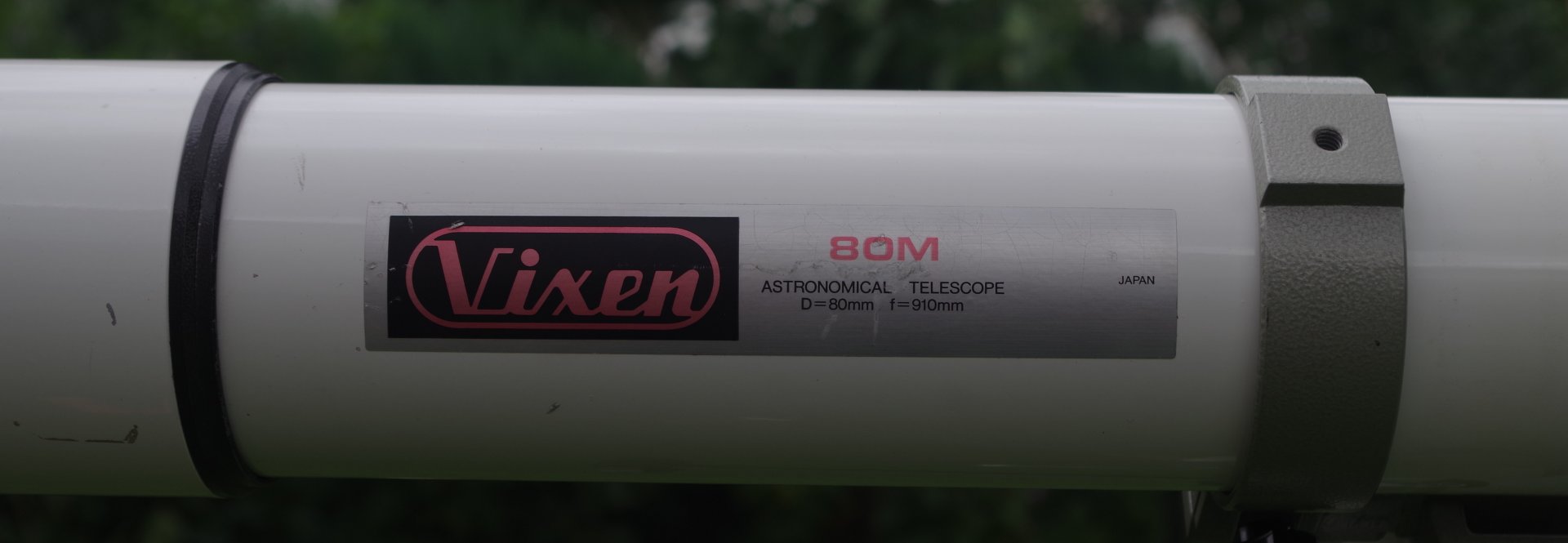

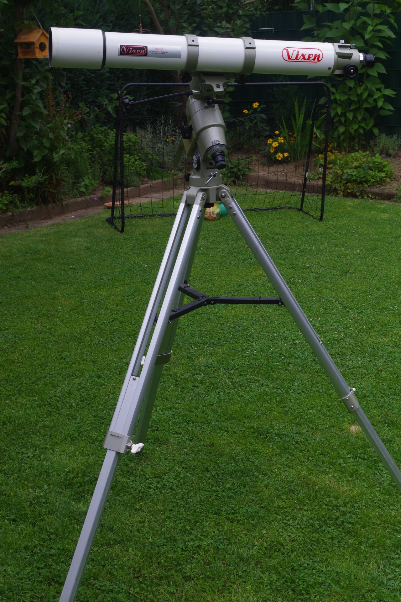

Ich habe mir nun eine alte GP von Vixen gekauft. Dreingabe waren ein Vixen 80m inklusive Beule, und ein Made in China 90/910 Refrakor, sowie ein 40mm TS Superview. Alustativ sowie Polsucher waren auch dabei, sowie ein Sky-Watcher 90° Prisma APO-Series, und einiges an Lektüre.
Damit möchte ich einfach mal die Mondbeobachtungen weiter genießen, bin gespannt , wie der Vergleich ausfällt.
Tendentiell bin ich gespannt, ob ich mit dem 80er auch noch etwas mehr in die Tiefe schauen kann.
Zu meiner weiteren Ausstattung an Okularen : TMB 6 + 7 mm Planetary II, ein William Optics 9mm Swan, sowie ein 20mm Kellner.

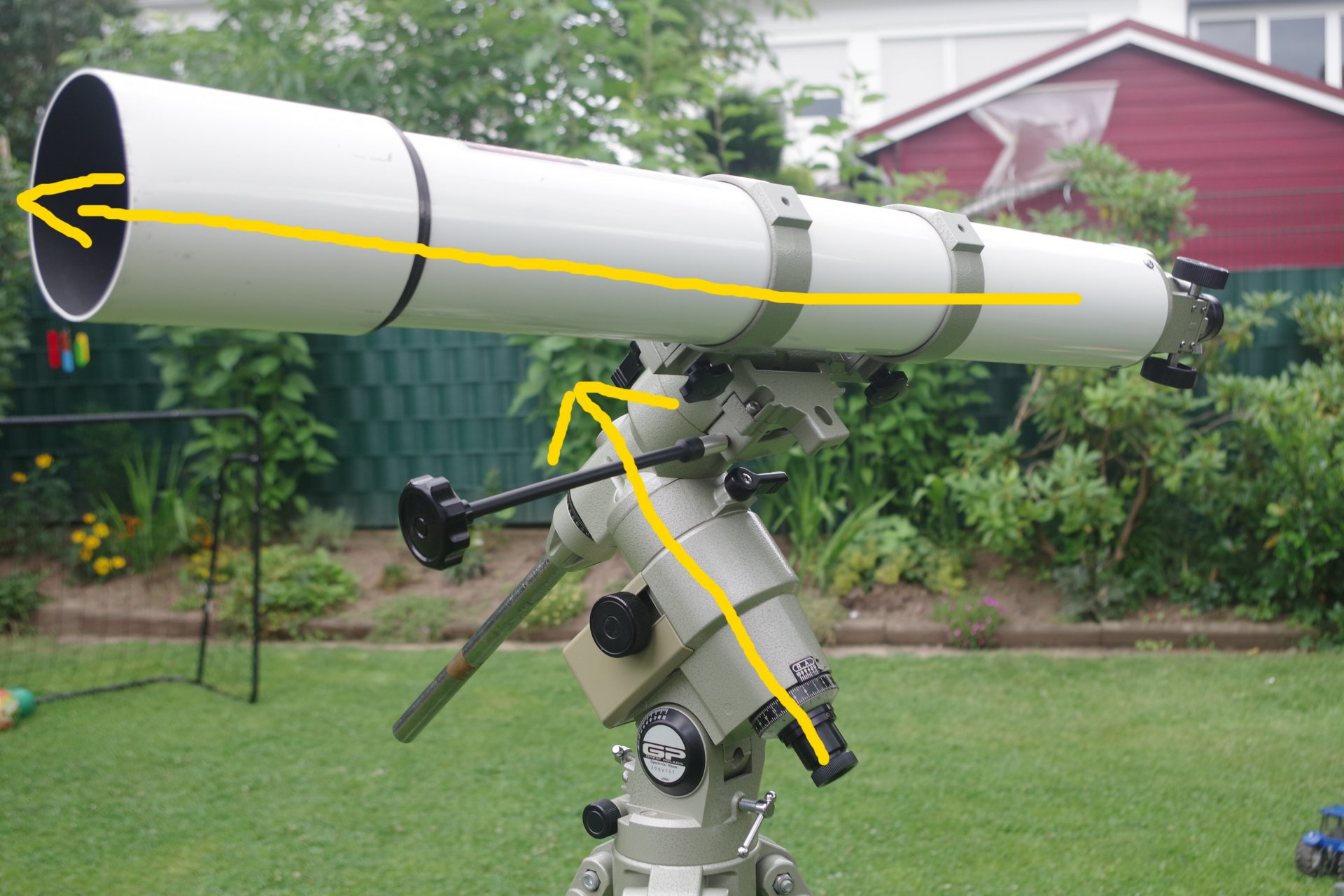

Ich habe gestern die neue alte Montierung bekommen , und gleich zusammengebaut. Und da tauchen doch ein paar Fragen auf.

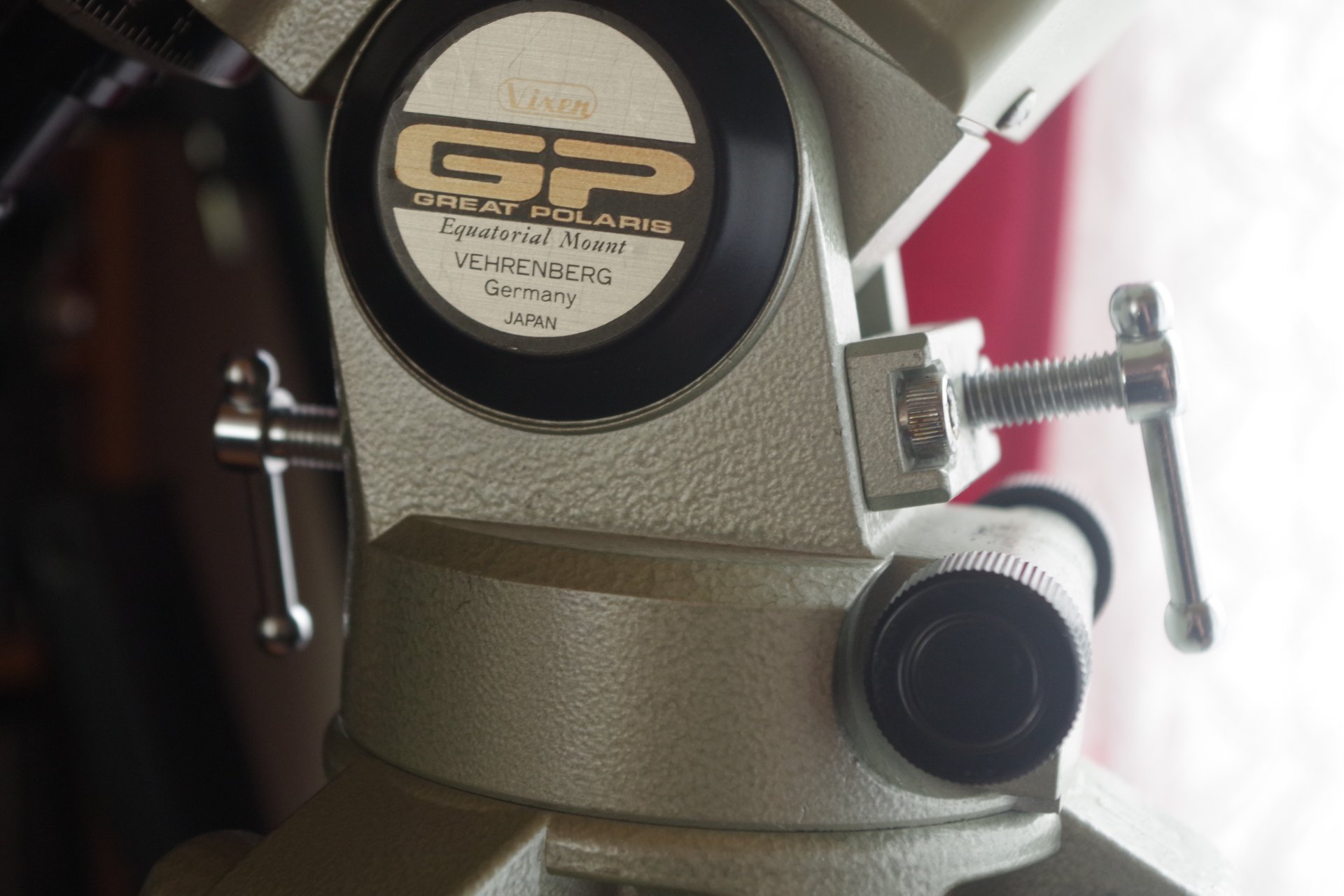

1. Der Polsucher sollte doch möglichst in Flucht mit dem Teleskop zeigen beim einnorden ? Polsucher und Teleskop sind um 90° versetzt. Oder ist das egal ? Drehe ich Teleskop in Flucht , ist der Polsucher abgedeckt.
2. Leider fehlt ein Sucher , habt ihr Empfehlungen für sinnvolle Sucher fürs navigieren lernen per Starhopping ?

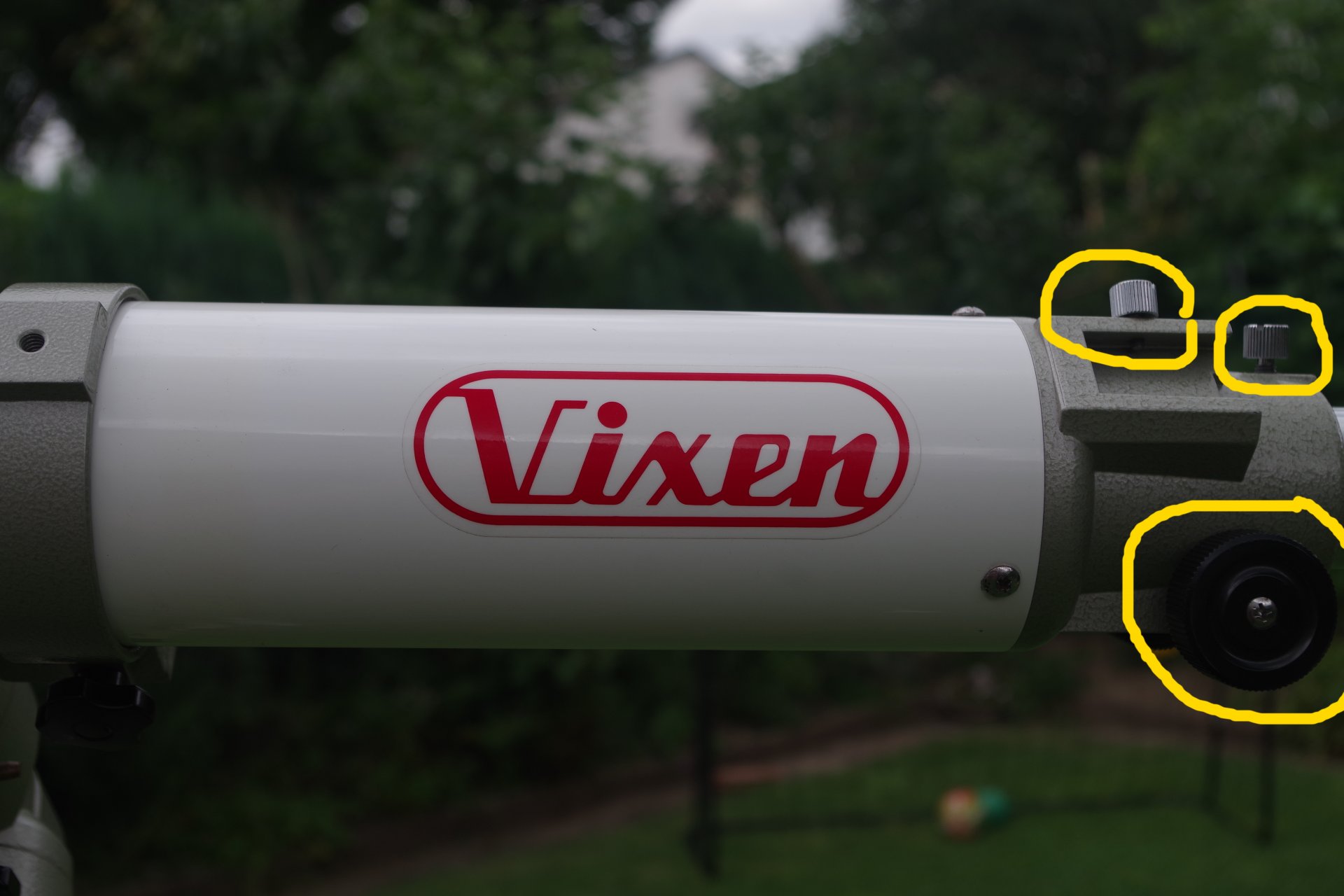

3. Muß ich um das Teleskop aus den Rohrschellen zu bekommen , zwangsläufig die Schrauben und Drehknöpfe abbauen? Man kann die Schellen nicht "aufklappen"

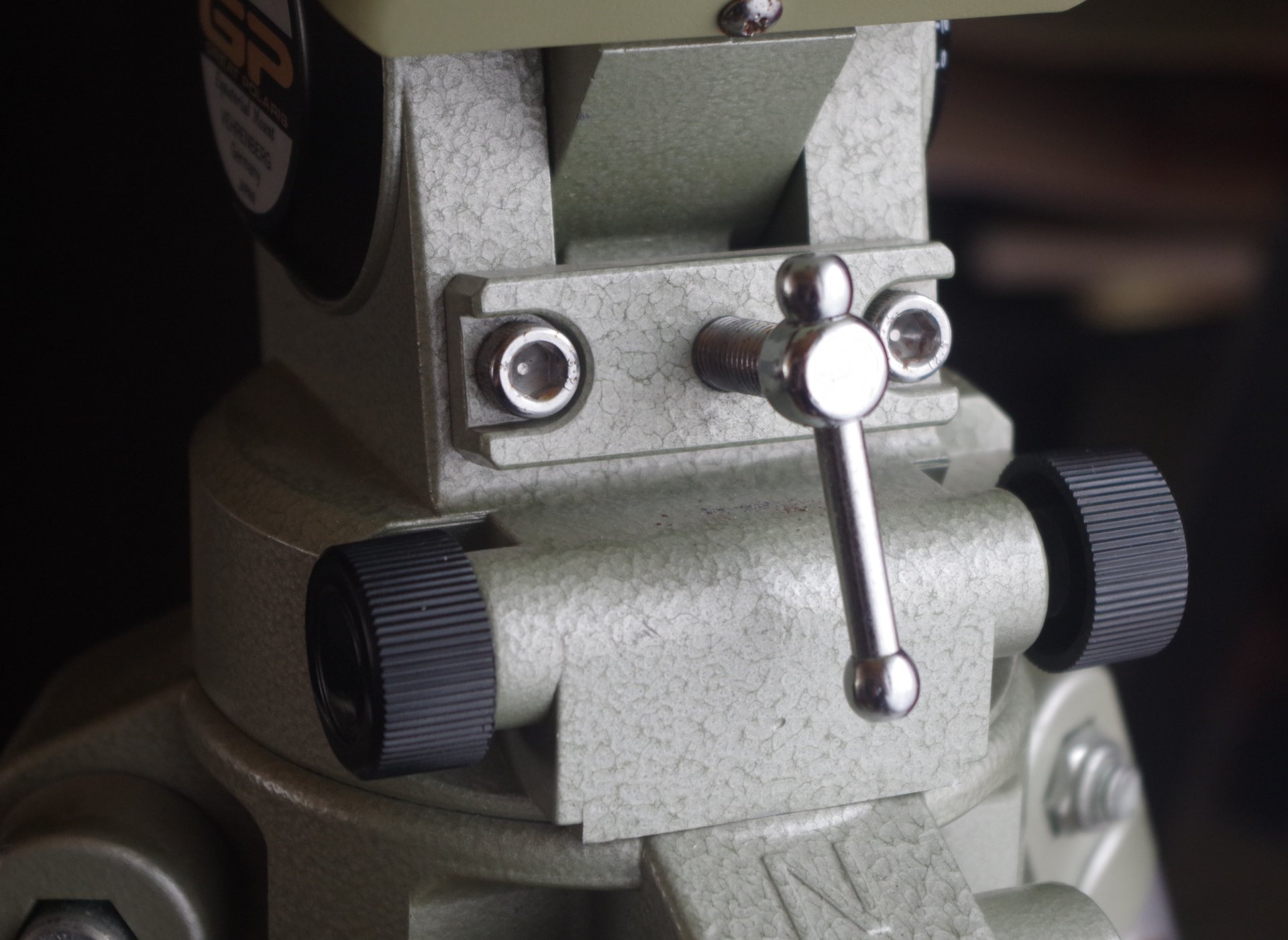

4. Die Azimuth Schrauben lassen sich lösen..ich merke aber keinen Effekt. :unsure:

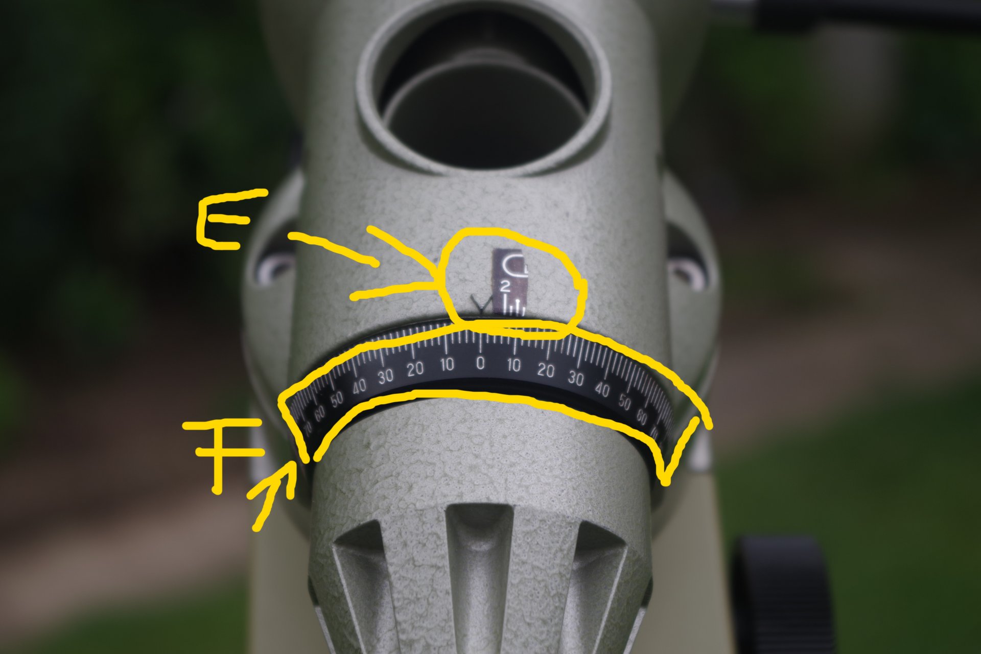

5. Brauche ich in irgend einer weise die Teilkreise beim navigieren per Starhopping ?, ich habe nämlich leider gar keine Ahnung ob und wie man die einstellt.

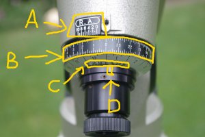

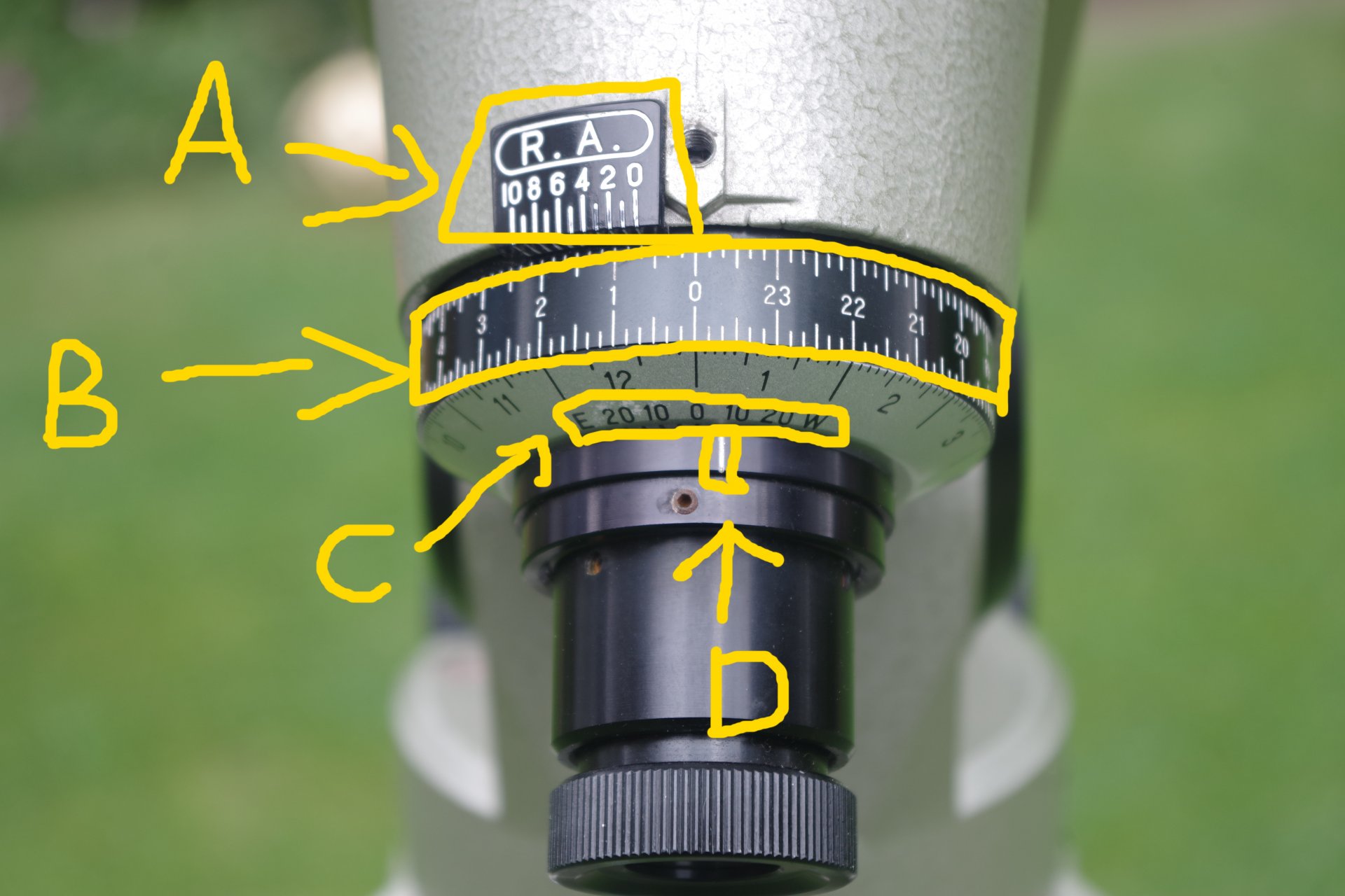

So dat solls erstmal gewesen sein , anbei noch ein paar Fotos, ach , auf dem Made in China 90er steht zwar 90er drauf , aber der Tubus hat den gleichen Durchmesser wie das Vixen...kann das sein ?
Ich freue mich auf die eine oder andere Antwort , und die nächsten klaren Nächte....LG an alle...

Hallo Matze,
ich versuche mal zu antworten:
zu 1: Durch den Polsucher visierst Du den Polarstern, um das Teleskop nach N auszurichten.
...damit habe ich gerade Verständnisschwierigkeiten, was gemeint ist.
zu 2: Als optischer Sucher ist ein 8x50 sinnvoll. Ansonsten ist auch ein Leuchtpunktsucher hilfreich. Ich präferiere dabei einen Telradsucher, sofern Deine Umgebung dunkel genug ist, damit du genügend Referenzsterne mit dem freien Auge sehen kannst.
zu 3 und 4: ...verstehe ich nicht so wirklich. Evtl. fotografierst Du die Rohrschellen mal von der anderen Seite? Bei den Vixen Rohrschellen wäre die zum OAZ gelegene zu öffenen, die zum Objektiv gelegene wäre an der Prismenschiene zu lösen ?? Auf denen Bildern weicht das aber in der Tat ab (grübel)??
zu 5: Meistens sind die Teilkreise zu klein, um es genau auszurichten. Da bist du mit Starhopping und Karte (oder App), schneller am Ziel.
Ich hoffe, das beantwortet schon mal einen Teil.
Viele Grüße Uwe

Das ist eine parallaktische Montierung. Weist du wie eine solche Montierung benutzt wird?
Auf deinen Bildern sehe ich, das du die Montierung ohne Gegengewicht benutzt. So kannst du nicht beobachten.
Zu 1):
Der Polsucher muss zum Polarstern zeigen. Die Montierung muss dazu nach Norden ausgerichtet werden. Eingestellt, oder eingenordet wird die Montierung mittels der Azimutverstellung und der Einstellung der Höhe am Polblock.
Der Polsucher wird wegen der Bohrung in der Deklinationsachse nur in einer bestimmen Stellung freigegeben.
Zu 3):
Die Montierung müsste eine Prismenaufnahme haben. Durch das lösen der Schraube an der Aufnahme kannst du das Teleskop inklusive der Rohrschellen von der Montierung heben.
Zu 4):
Die Azimutschrauben haben nur einen geringen Verstellweg und dienen dazu, das Teleskop auf dem Polarstern auszurichten, unter gleichzeitiger Verwendung der Höheneinstellung.
Mit den Azimutschrauben wird das Teleskop nicht auf ein Objekt ausgerichtet.
Zu 5):
Die Teilkreise sind zu ungenau. Besser ist ein Reflexvisier zum ausrichten des Teleskops.
Am besten ist es, du lässt dir die Funktion der parallaktischen Montierung erklären. Eventuell findet sich ein erfahrener Sternfreund in deiner Nähe.

Hallo Matze,
da hast Du ja eine schöne Montierung bekommen - Gratulation! Die Bewegungen mit einer Deutschen Montierung sind allerdings etwas gewöhnungsbedürftig. Das würde ich mal tagsüber ausprobieren: visiere einfach run um Dich herum verschiedene Dachfirste oder Baumwipfel an und schau wie die Montierung reagiert. Vorsicht beim Umschlagen!
Zum Einnorden musst Du die RA-Achse so stellen, dass Du im Polsucher freie Sicht hast. Am besten läßt Du das Teleskop erstmal beiseite und hängst es nach der Polsuche ein. Für die Visuelle Beobachtung ist die Genauigkeit der Einnordung auch nicht ganz so wichtig.
Ich würde das Stativ mit einem Kompass erstmal auf Norden ausrichten, dann die Deklination auf Deinen Breitengrad einstellen und dann mit der Polsuche beginnen.
Die Frage mit den Gegengewichten hätte ich auch - ohne geht das nicht!

Teilkreise vergesse ich dann wohl mal , und versuche mit Apps mich zu orientieren.

2. Die Azimuthschrauben funktionieren nur , wenn ich auch die Schrauben zur Höheneinstellung der Polsucherlängenachse ( deklination ? ) löse.

Nun aber : Wie bekomme ich die Rohrschellen vom 80er Vixen ab ...um das 90er mal auszuprobieren...kann doch nicht sein , das die verheiratet sind....
Kerste
Mitarbeiter
Hi!
Die Rohrschellen sollen am Teleskop bleiben – du kannst sie etwas lösen, und dann evtl. abziehen – dazu musst du aber den kompletten Okularauszug abschrauben (die drei Schrauben lösen, mit denen er am weißen Tubus befestigt ist), um sie vom Tubus zu kriegen.
Die sind nur dazu gedacht, dass du sie etwas löst, um den Tubus in den Rohrschellen drehen oder verschieben zu können.
Bevor du das machst, solltest du aber überprüfen, dass die Durchmesser auch identisch sind (z.B. einen Streifen Papier um den Tubus wickeln und den Druchmesser markieren). Sonst bringt's die nichts.

Anmerkungen zur Montierung:
lt . GPE Info , bin ich irritiert , da das Foto der Montierung auf der verlinkten Website nur eine Schraube für die Fixierung der Höhenachse hat , im Gegensatz zu meiner GP , welche zwei Fixierschrauben hat.

Die Fixierschraube bei den Azimuthknöpfen geht duch eine Metallbrücke , welche durch zwei Imbusschrauben befestigt ist.
Will ich zur Polsucherjustierung nun die Höhenachse auf 0° stellen , geht das gar nicht, da eben die vordere Fixierschraube + Metallbrücke die Achse beim absenken blockiert.
Soll ich die vordere Fixierschraube inkusive Metallbrücke entfernen zur Justierung , oder ist es vielleicht nicht nötig , die Achse auf 0° zu stellen , zur Justierung. Hier wird ja klar empfohlen auf parallel zur RA Achse einzustellen.
Ein weiteres Problem ist banal , ich habe keinen passenden Schlüssel für die 3 Miniimbusschrauben des Polsuchers...da muß ich mir wohl mal welche besorgen.
Und nochmal zu den Azimuthknöpfen , bei beidseitig gelockerten Fixierschrauben sollte die Azimuthknöpfe dann doch die Höhenachse dezent bewegen ?
Das abbauen sollte einfach sein , will nur nix kaputt machen....
Hat da jemand Erfahrungen gemacht , wie hier am besten vorgegangen werden sollte. ?
Kerste
Mitarbeiter
Musst du den Polsucher überhaupt justieren?
Vixen baut robust, da sollte sich nichts verstellt haben. Und perfekte Poljustage brauchst du eh nur für die Fotografie; visuell macht eine kleine Abweichung nichts aus. Und wenn du wirklich perfekt einnorden willst, wird entweder gescheinert oder heutzutage die Guidingkamera an einen optischen Sucher mit 1,25"-Anschluss angeschlossen, und dann hilft dir Software wie Sharpcap oder PHD, oder die Routinen von Standalone-Autoguidern wie StrAid Revolution beim Einnorden.
Solange du nur visuell unterwegs bist, macht es nichts aus, wenn die Nachführung nicht perfekt ist. Dann wird halt nach einer halben Stunde mal nachkorrigiert, falls du ein Objekt überhaupt so lange beobachtest.
Ansonsten langt es vielleicht auch schon, wenn du das Stativ schräg stellst, um tief genug runterzukommen (solange es im Gleichgewicht bleibt)und nicht umfällt).
Die Azimutschrauben (die Plastikrädchen) bewegen die Montierung nur nach rechts und links, mit der Höheneinstellung (Altitude) haben die nichts zu tun.
Beste Grüße,
Alex
