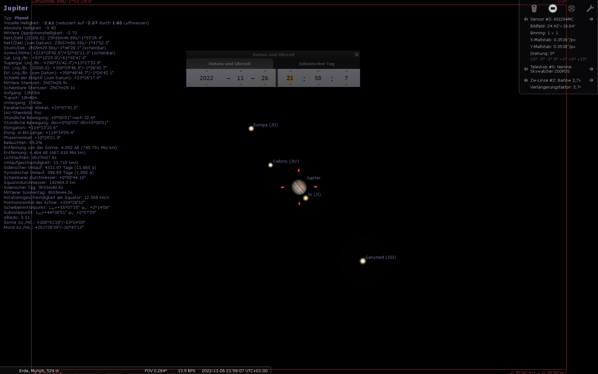

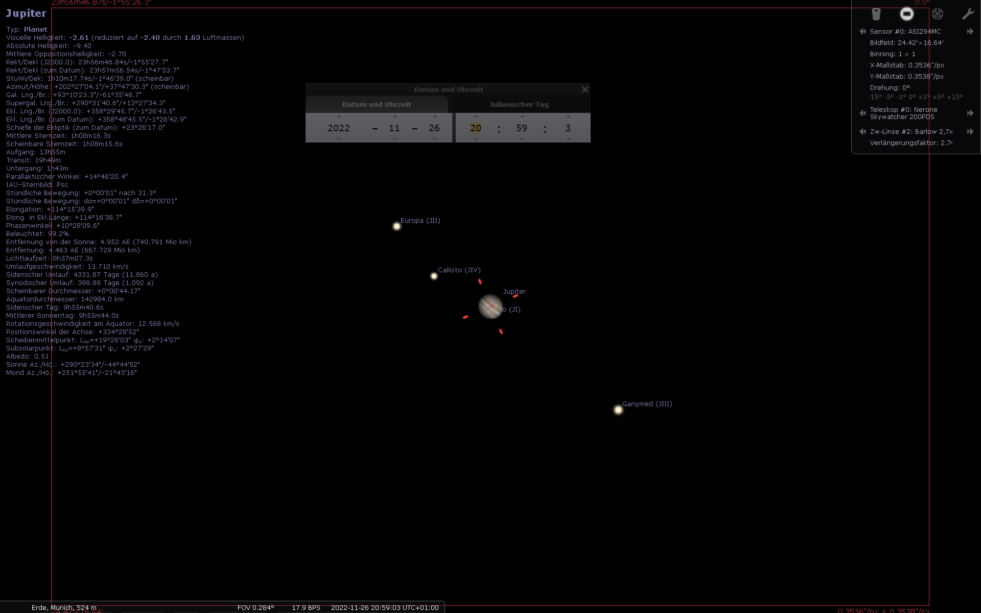

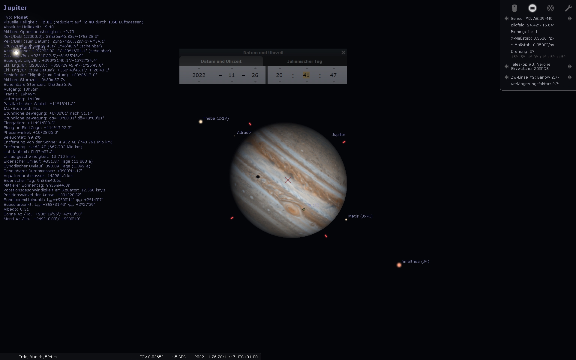

Holger hat es schon geschrieben! Stellarium ist auch für mich das wichtigste Werkzeug für alles rund um Astronomie. Nicht nur um die eigenen Okularansichten einzugeben und zu haben. Das ist gut und schön! Wichtiger ist noch Du kannst dort auch sehen, wann, wo welche Monde am Jupiter stehen, ob sie einen Schatten auf den Planeten werfen und ob der GRF sichtbar ist.
Heute Nacht zwischen 19 und 22 Uhr wäre der GRF zu sehen und zwischen 21 und 22 Uhr wirft der Mond IO auf Jupiter einen Schatten und ab ca. 22 Uhr steht Io dann nicht mehr vor Jupiter sondern seitlich und wird dadurch weil vor dunklem Weltall sichtbar werden. Das könntest Du vermutlich schon miterleben, gute seeing Bedingungen vorausgesetzt. Ich habe Dir als Einstiegs-Droge zwei Screenshots in Stellarium erstellt. Nimm aber die Bilder nur als "Servier-Vorschlag", als übertriebene, überschönte Skizze so wirst Du es im Okular nie sehen können.
Ob es für den GRF ausreicht? Probiere es aus! Sehen muss gelernt werden.
Hier ein Screenshot vom GRF um 20:40 heute Nacht hochvergrößert wie wir Alle uns es immer wünschen würden im Okular es erkennen zu können ....
Erwarte am Anfang nicht zu viel. Aber Jupiter macht es einem Anfänger nicht nur leicht da er wahnsinnig hell ist sondern bietet auch zugleich zusammen mit seinen Monden immer eine Show die trotz der riesigen Entfernung, Erde - Jupiter ca. 650 mio. km - Zeitverstetzt um ca. 45 Minuten auf der Erde ankommt! Jupiter dreht sich in knapp 10 Stunden ein Mal um seine Achse. Der ist flink der Dicke!
