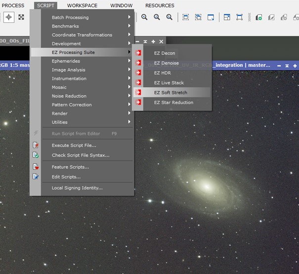

Nach dem PixInsight Update v.1.8.9.2 die grosse Überraschung.
Es ist sehr schade, dass das Script EZ Processing Suite eingestellt wurde, es funktioniert nicht mehr mit der neuen Version von PixInsight. Die Skripte stehen weiterhin zum Download zur Verfügung und können manuell in der alten PixInsight-Version installiert werden.
Ich persönlich werde mich an einen neuen Workflow gewöhnen müssen :coffee: ja, mit FITS-Daten und Linearen Informationen kommt immer wieder etwas Neues auf mich zu - langweilig wird es bestimmt nicht. Xterminator ist für mich noch keine grundsätzliche Option, obwohl ich von einigen Enthusiasten viel Gutes gehört habe.

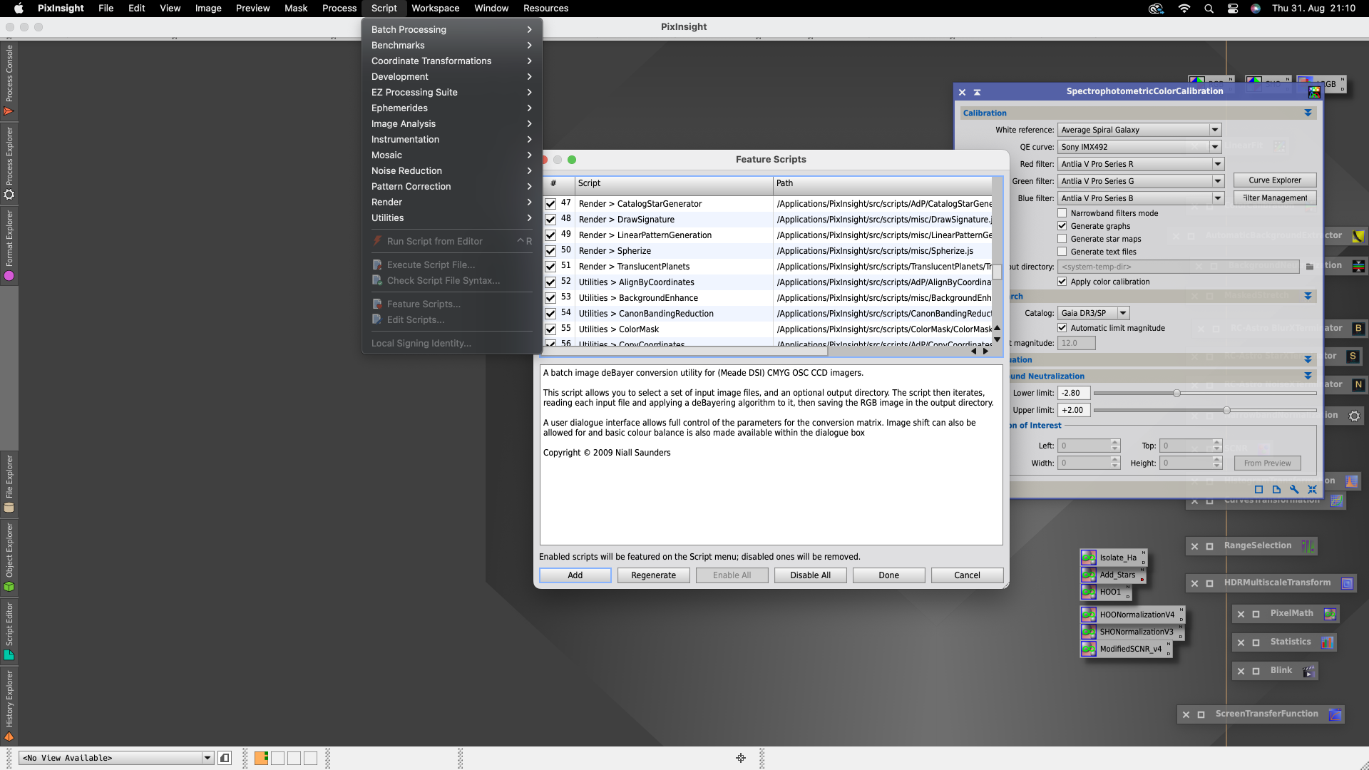

Installiert wird unter Scripts--> Feature scripts --> Add

Moin David,
das funktioniert doch aber nur, wenn mann wieder auf die alte PI Version downgraded. Oder verstehe ich da was falsch?
Gruß Mathias
Moin Matthias,
Nope, die skripte funktionieren ganz normal.
Da gehts nur um wer in die Repositories "darf" so das automatisch geupdated wird.
Ist ein bisschen wie mit dem Apple Store... Klar kannst du andere software installieren aber um in den Store selber zukommen muss man eine Reihe Kriterien erfüllen.
Kann man auch verstehen da die Skripte in PI schon mächtig sein können und das PI Team da ein bisschen drauf schauen möchte.
David

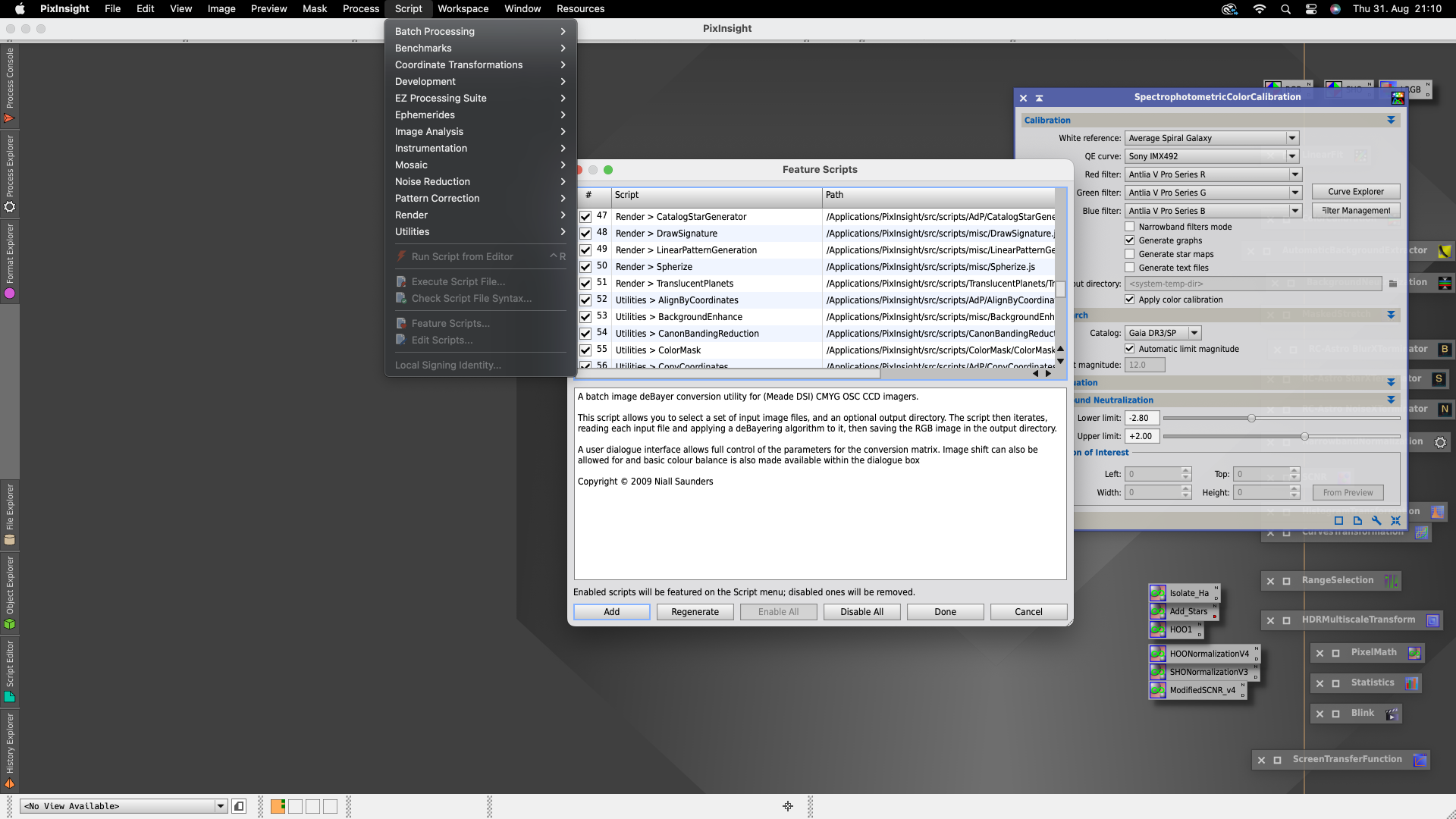

Hallo @AchimL
Siehe hier
Den Anhang 352684 betrachten
