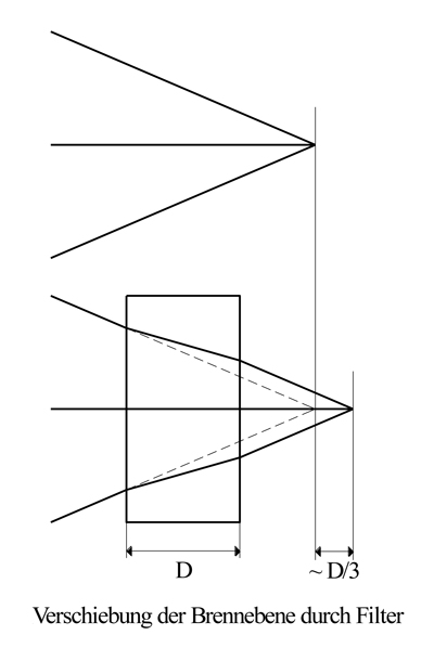

ich hätte heute mal eine Verständnisfrage: ich nutze an meinem 94mm f/5.5 Refraktor eine Filterschublade vor dem Zenitspiegel. Dabei fällt mir auf, dass ich z.B. bei der Verwendung eines Baader ND Filters einen deutlichen Fokusshift habe. An der Abbildungsqualität ändert sich nichts, aber ich würde es gern verstehen :) .

Der Filter (bzw. dessen Subtrat) hat einen anderen Brechwert (Index) als Luft, es verlängert sich somit der Lichtweg und ist die Ursache für den Shift.
Der Fokus sollte weiter nach Außen gelegt werden.

Fokusverschiebung durch Glasweg
Δ ~ (1 - 1/n) D
Code:
n        Δ/D
1,4      0,286
1,5      0,333
1,6      0,375
1,7      0,412
1,8      0,444

ich muss jetzt doch noch mal im Detail nachfragen. Zuerst war ich froh überhaupt verstanden zu haben dass sich der Fokuspunkt mit und ohne Filter verschiebt. Das war der Effekt den ich quasi händisch beobachtet habe.
Vorab noch die Frage, wir reden hier über Millimeter? mm? Also z.B. bei einer Filterdicke von 1,6mm verschiebt sich der Fokuspunkt um 0,375mm?

Hallo Ewald, durch den Filter wird der Lichtweg verändert, ist ja zusätzliches Glas - ABER: wenn Dein Abstand Korrektor-Sensor fest eingestellt ist, und Dein Filter vor dem Korrektor sitzt, dann wird das durch Refokussieren ausgeglichen. Anders wäre das, wenn der Filter (wie in vielen Fällen) nach dem Korrektor hinzukommt. In diesem Fall muss i.d.R. der Sensor um die Verschiebung durch den Glasweg vom Korrektor entfernt werden.
Ich denke dass es prinzipiell günstiger ist, den Filter näher am Fokus zu platzieren, denn es wird auch die sphärische Korrektur des Systems geringfügig vom Filter-Glas beeinflusst.
Aber es kompliziert die Abstandsoptimierung mit Korrektor. Deshalb werden u. A. ja Neutralfiltergläser angeboten, damit man immer eine gleichdicke Glasfläche in den Lichtweg stellen kann, selbst wenn man eigentlich gar nicht ‚filtern‘ will.
