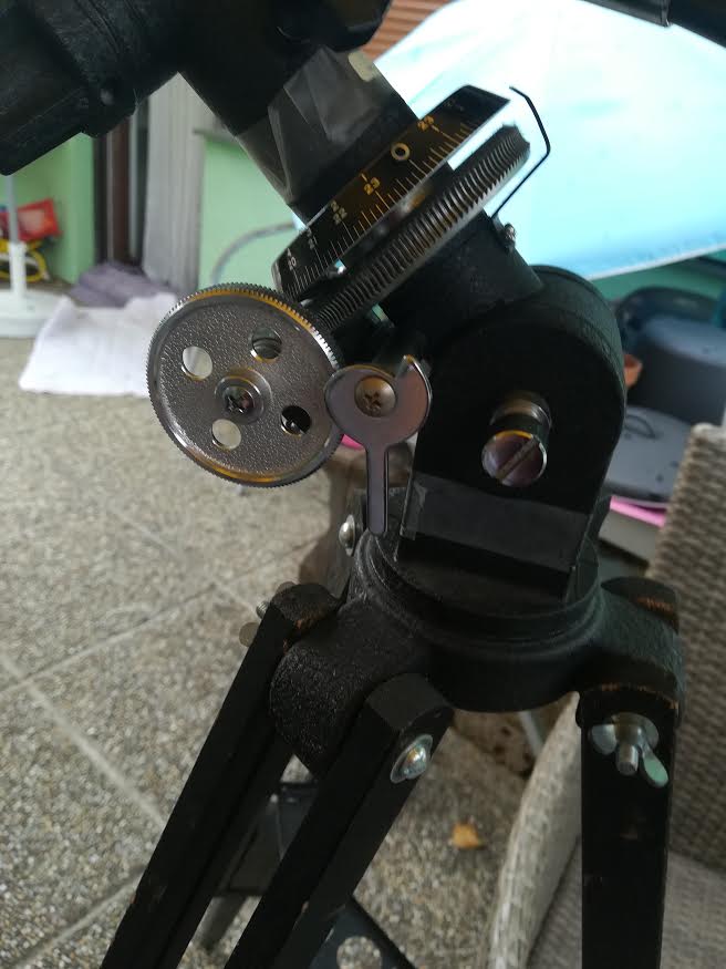

habe einen alten 114/900mm Bresser Spiegel aus den 70ern über Willhaben für sage und schreibe 25 Euro und auch noch privater Lieferung bis vor die Haustüre erhalten. Mit 0,96mm Steckdurchmesser und Holzstativ als auch allen Teilen aus Metall macht er nicht nur äusserlich einen wertigen Eindruck, seine Optik hat erste Teste 1a überstanden. Das Ding stand wohl für Jahrzehnte auf einem Dachboden und der Erbe kann damit nichts anfangen, also musste das Ding raus.
110171
Nun sehe ich an der Montierung einen kleinen Stellhaken rechts von dem gezahnten Rad. Kennt jemand den Nutzen dieses Hakens?

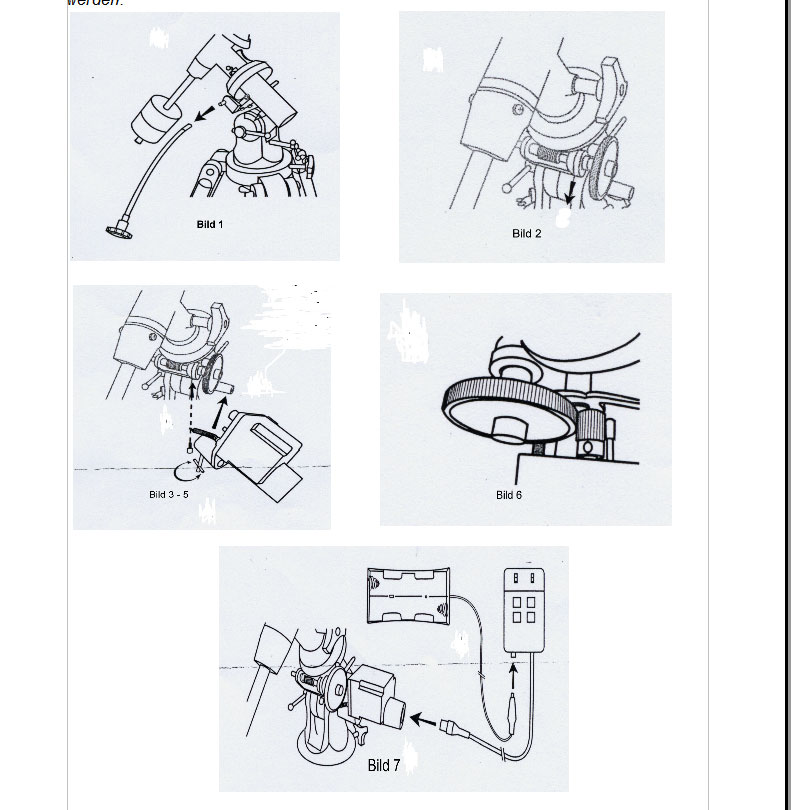

Hallo Anette,
der Hebel dient dazu, einen angebrachten Nachführmotor an- und abzukoppeln, siehe Bild.
110174
Die alten EQ-2 Montierung waren noch weitaus besser, als die heutigen, vor allem die Holzstative waren perfekt. Die heutigen EQ-2 haben wir heute nur zur Abschreckung in der Ausstellung :(

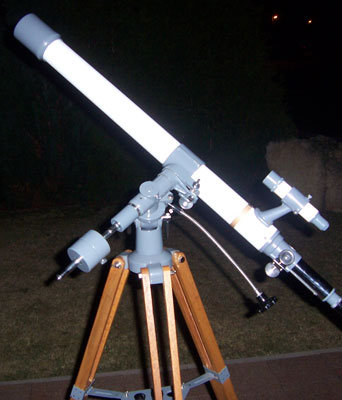

Angefangen habe ich schon mit 10 oder so, mit einem Opernglas, zur Konfirmation gab es dann so eines:
110434
(Aufnahme nicht von mir)
Später folgten dann Selbstbau Projekte und irgendwann ein C-8.
Erst vor einiger Zeit hab ich mir so einen Japan 60/900 bei Ebay ergattert, da das alte schon lange defekt und ausrangiert war.
