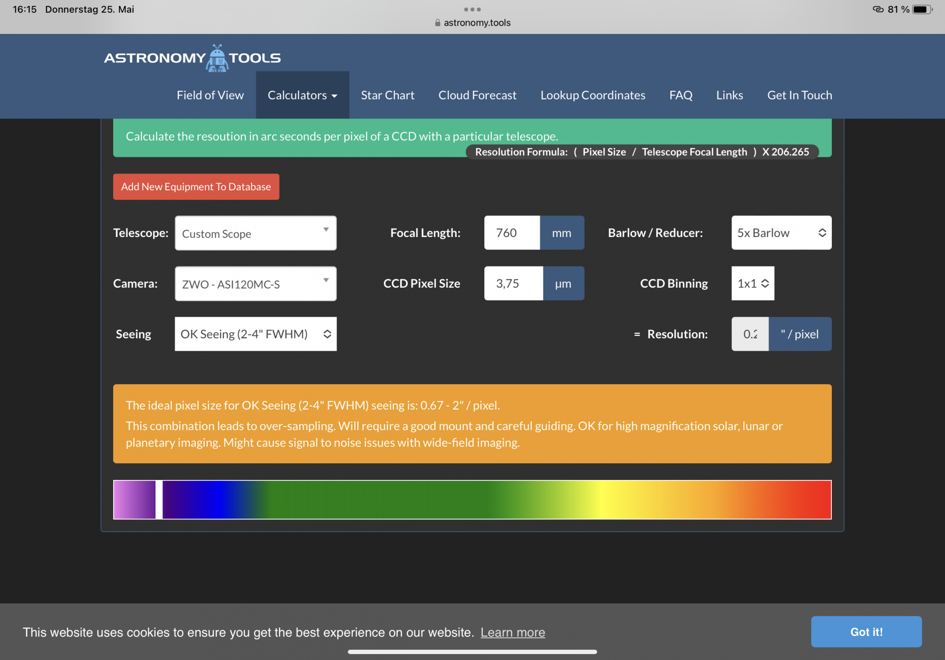

schau Dir das mal an:
Das gibt Dir einen Hinweis darauf, was eine 5x Barlow in Deinem Fall bedeutet.

Ok, ich würd das bild dann sowieso immer nachbearbeiten (registax, gimp), da müsste man das schon wieder schöner hinbekommen oder?
