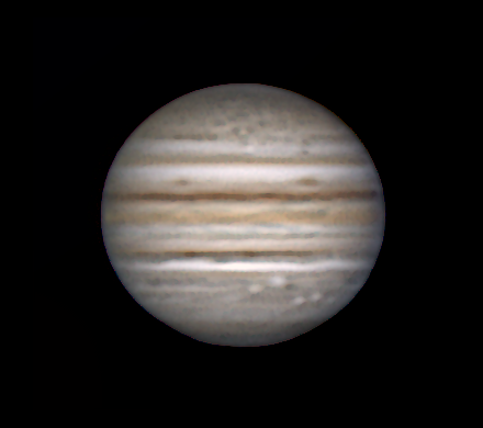

am 02. September konnte ich Jupiter mit Oval BA beobachten. Das Oval erscheint leicht gelblich und ist von einem grauen Rand umgeben. Es befand sich auf 130° Länge im System II und auf -34° Breite.
Neben dem Oval BA sind einige weiße Spots zu erkennen.
Des Weiteren zeigen die nördlichen Regionen des Planeten zeigen unruhige Gebiete.
Hier ein RGB- und ein IR-Bild:

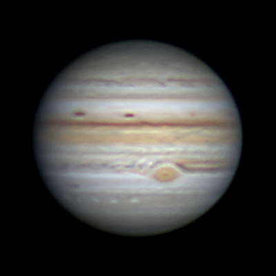

am 25. September konnte ich Jupiter mit dem GRF beobachten. Der GRF befand sich auf 4.6° Länge im System II und auf -23° Breite. Der GRF hatte eine Ausdehnung von ca. 16.500 km x ca.12.800 km.
In meiner Homepage https://www.buecke-info.de sind einige Bilder, hier zeige ich davon ein RGB-Bild und ein Bild mit dem Rotfilter 610nm aufgenommen.
Diesmal habe ich die Filme mit dem PlanetarySystemStacker in Automatikfunktion gestackt und weiterbearbeitet mit Fitswork, Registax und Gimp.

Hallo Karl-Heinz,

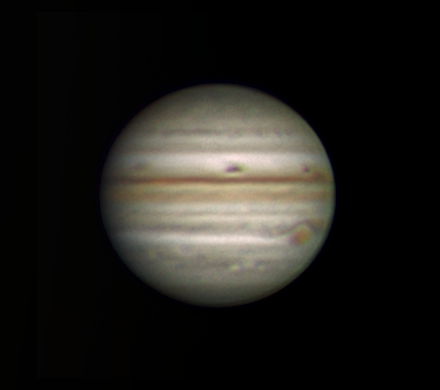

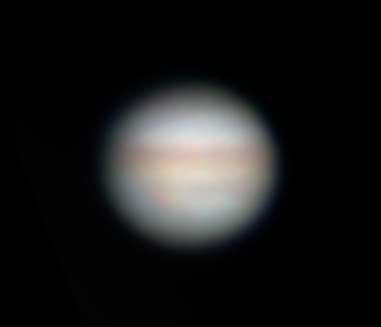

so ein Zufall, ich habe genau an dem Abend auch den grF aufgenommen, nur etwas später:
Kann es sein, dass sich bei dir Artefakte eingeschlichen haben ?
z.B. über den 2 dunklen waagerechten Strichen im oberen Wolkenband ?
Holger

Hallo Holger,
danke für deine Antwort und dem Foto, auch mit dem GRF.
Du hast recht, meine Bilder zeigen etwas, was eigentlich nicht vorhanden ist, wie ein schwächeres doppeltes Bild. Morgen habe ich wieder eine Beobachtung geplant, hoffentlich ist das Wetter gut. Ich werde die Justierung des C8 überprüfen. Dann verwende ich den ZWO ADC. Er lässt sich nur mit viel Fingerspitzengefühl einstellen, und selbst da bin ich mir nicht sicher, ob die Einstellung optimal ist. Leider verlasse ich durch den ADC die optische Achse. Nun werde ich erneut justieren mit der gebräuchlichen Lage von allen optischen Zusätzen. Dabei soll beim Justieren der Stern in dem Mitte der Kamera sein. Vielleicht wird es dann besser, zum Auswerten komme ich allerdings erst einige Tage später.

Hallo Karl-Heinz,
Viellleicht war das Seeing sehr schlecht, oder wahrscheinlicher: Stacking Artefakte.

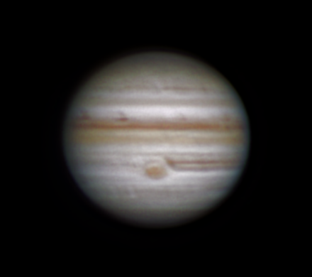

Am 08.10.2021 konnte ich Jupiter erneut beobachten. Die Beobachtungszeit hatte ich so gewählt, dass auch das Ocal BA sichtbar ist.
Hier zunächst das RGB- und das IR-Bild:
Das RGB-Bild ist um 19:07 UT und das IR-Bild etwas früher um 18:23 UT aufgenommen. Oval BA befindet sich auf dem RGB-Bild links von den hellen Spots und ist schwächer als diese Spots. Beim IR-Bild befindet sich Oval BA noch sehr am linken Rand. Mit WinJupos habe ich folgende Position gemessen: 110° Länge im System 2 und auf -34° Breite.
Mein RGB-Bild vom 25. September ist nicht ganz fehlerfrei. Deutlich ist dies bei den dunklen Barren zu sehen, die nördlich davon einen dunkler "Schatten" zeigen, den es auch Jupiter nicht gibt. Durch eine gründliche Justage meines C8 habe ich diesen Effekt beseitigt. Nun könnte nur noch von Zwo der ADC nicht ganz optimal eingestellt gewesen sein.
Das NEB zeigt im wesentlichen einen schmalen dunklen Streifen, sonst ist das NEB hellbraun. Die Äquatorzone zeigt besonderrs im IR-Bild Turbolenzen.

mit den obigen Bemerkungen habe ich sicherlich das Problem mit den "schattenförmigen Doppelbildern" gelöst. Man darf eben die Justierung nicht vernachlässigen. Ich habe dazu das C8 auf einen hellen Stern nahe Jupiter gerichtet und mit dem ADC justiert. so dass ich beim Justieren auch die "optische Achse" des optischen Gesamtsystem beibehalten habe. Ich glaube,das ist wichtig.

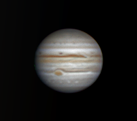

Jupiter ist abends nur noch kurz zu sehen, aber Beobachtungen sind noch gut möglich.
Hier ein RGB-Bild vom 11. Oktober:
Bei einer Phase von 11.3° (Maximum in wenigen Tagen 11.4°) ist deutlich zu erkennen, dass der Planetenrand im Schatten liegt.
Das NEB wird von dem schmalen brauen Streifen dominiert. Am nördlichen Rand sind drei dunkelbraune Barren zu erkennen.Die Äquatorzone erscheint gelbbraun.
Das SEB ist schwach und besteht aus einigen Streifen, die farblich flau sind.
Der GRF befindet schon am Rand, ist rötlich und wird nördlich von einen dunkleren Streifen umrandet. Die Position des GRF ist wegen der Randnähe nicht sehr genau, die Länge im System II beträgt 7.5° und die Breite -24°.

komposer
Mitglied
Hallo Karl-Heinz,
Wenn nur nicht die trübe Suppe wäre ...

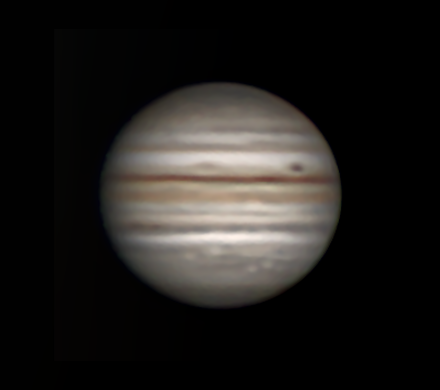

Naja, meine letzte halbwegs vernünftige Aufnahme mit GrF stammt vom 01.11.2021.
Die Ansicht ist ähnlich deiner und lässt sich wunderbar vergleichen:
Die 3 weißen Spots unten haben sich nicht viel verändert aber es scheint sich ein neuer links neben dem GrF gebildet zu haben.
Außerdem wirkt der erste dunkle Streifen oberhalb des NEB schmaler. Der helle Punkt links ist Mond Europa.
Holger

Hallo Holger,
danke für dein ergänzendes Bild. Man kann es gut mit meinem Bild vergleichen. Auf beiden Bildern ist rotbraune Bogen nüber dem GRF zu sehen. Bei meinem Bild ist allerdings der weiße Spot links neben dem GRF nicht auffällig.

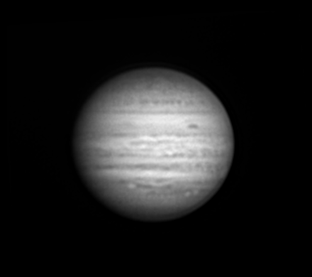

Vom gleichen Tag (11. November 2021, oben 11. Oktober ist ein Schreibfehler) habe ich noch ein IR-Bild mit einigen Strukturen; etwas später, der GRF war bereits am Planetenrand verschwunden:

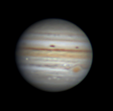

dein Bild gefällt mir sehr gut. Meine vorläufig letzte Beobachtung war bei mir am 15. November. Zu dieser Zeit war das braune Band des NEB auf der rechten Seite durch helle Wirbel unterbrochen. Interessanter Weise sehe ich auf deinem Bild nicht so deutlich eine Unterbrechung, aber eine Verbreiterung des braunen Bandes. Jupiter ist zur Zeit allgemein sehr unruhig.
Vom 15. November zeige ich hier ein RGB- und ein IR-Bild:
Jupiter zeigt die größte Phase.
Beim NEB ist das schmale braune Band auffällig. Auf der rechten Seite ist es durch hellere kurzlebiger Wirbel unterbrochen.
Die Äquatorzone ist hellbraun und in den IR-Bilder sieht man Turbolenzen, die sonst ruhige Äquatorzone ist zur Zeit eben sehr unruhig.
Das SEB ist blass, der kontrastreiche GRF ist auf der nördlichen Seite von einen dunklen Bogen umgeben. Im System II befindet sich der GRF auf 7.0° Länge und auf -24° Breite. Nach dem GRF folgen hellere Wirbel, die im letzten Jahr ausgeprägter waren.

Hallo Karl-Heinz,
ja da ist wirklich viel los. Beindruckend finde ich vor allem auch die unterschiedlichen Bewegungsgeschwindigkeiten der Jupiter-Atmosphäre.

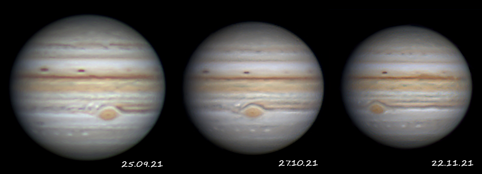

Deine obigen Ausführungen haben mich dazu bewogen meine GRF Aufnahmen aus diesem Jahr herauszusuchen.
Hier stelle ich 3 Aufnahmen nebeneinander:
Die weißen Spots unterhalb des NEB bewegen sich deutlich schneller, aber auch der braune Barren oben überholt den GrF.
Also Strukturen im NEB schneller als im SEB aber langsamer als die Spots darunter, schon verrückt, oder ?
Außerdem scheinen die beiden braunen Barren außereinander zu driften, auch merkwürdig.

die 'Speeding Spots' im Süden sind i.d. Tat strange. Man würde ja normalerweise erwarten, dass Richtugn Äquator die Drifts stärker werden. Und der GRF scheint echt der Hilfsbremser zu sein, deswegen stauen sich die ganzen Wirbel dahinter. :)
-cb
PS: und klein geworden ist Jupiter auch schon wd., das fällt in so einer Zusammenstellung dann richtig auf.
