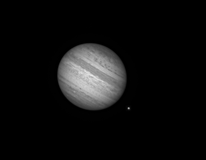

Heute früh zwischen 2 und 4 Uhr MESZ herrschte bei uns - in Richtung Jupiter (!) - ein Seeing, wie ich es zuvor noch nicht erlebt hatte. Das Video-Livebild stand in völliger Ruhe und Gelassenheit - nur gelegentlich leicht hin- und herwiegend - auf dem Schirm und deutete bereits mit fein aufgelösten Wolkenstreifen auf sehr gute Entwicklungsmöglichkeit im Rahmen der Bildbearbeitung hin.
Sobald ich die nötige Zeit dafür finde, werde ich meine Website aktualisieren und dann dort - wie üblich - einen Ausschnitt vom Video zeigen. Hier nun das Ergebnis, leider noch nicht in Farbe, das kommt aber hoffentlich bald ...
Link zur Grafik: http://www.astro-vr.de/Jupiter_100902-023551Ha35f11_AS466v932rp62_itGdefGdefwD14002400_0-11e8g74_dSinc140_coll.jpg
Als Aufnahmeoptik diente wieder mein gestern erstmals in Betrieb genommenes, offenes "Schüssel"-Teleskop mit 10" f/5 Parabolspiegel von Bob Royce. Durch optische Nachvergrößerung mittels einer 2,2x Klee-Barlow wird das Öffnungverhältnis der Optik auf f/11 "abgeblendet", bzw. die Aufnahmebrennweite auf 2,8 m verlängert. Am Eingang des Kamerahalters hatte ich ein Baader Ha-Filter mit 35 nm Durchlassbreite eingesetzt.
Aus dem Protokoll der FireCapture Aufnahme-Software von Torsten Edelmann entnehme ich u.a. die folgenden Daten:
Start=02:35:51
Duration=40s
Frames captured=933
Camera=Chameleon CMLN-13S2M
ROI=640x480
FPS=24
Shutter=32.78ms
Gain=1070
Gamma=1500
Histogramm(min)=0
Histogramm(max)=235
Histogramm=92%
Zur Bildbearbeitung wurden AviStack mit 50% Verwendungsrate und Fitswork mit einer Nachvergrößerung (dSinc) auf 140% eingesetzt. Io musste getrennt von der Planetenscheibe bearbeitet werden, nachdem seine andeutungsweise wahrnehmbaren Oberflächenmerkmale zuvor beim Versuch der gemeinsamen Bearbeitung "ausgebrannt" waren.
Im Anschluss an diese Aufnahme habe ich in 5-min-Abständen noch 90 min weitergedreht, um dann - bei Gelegenheit - eine gemorphte Animation nachzuliefern ...

metal87
Hey Jan,
Einfach der Wahnsinn dieses Bild :super:
Der Detailreichtung auf Jupiter ist absolut überragend...selten so eine scharfe Aufnahme von Jupiter gesehen.
Mit dem sehr gutem Seeing gestern Nacht kann ich dir nur zustimmen, für mich die beste Nacht 2010!
Auf die Farbaufnahme sowie die Animation bin ich sehr gespannt.
Weiter so!!!
Alex

W_Manfred
Hallo Jan,
das ist wirklich ein toller Jupiter geworden, gratuliere!!
Was mich etwas wundert, ist die Verwendung eines H-Alpha-Filters.
Ist der trotz 35nm nicht recht dicht??
Ich hab da keine Erfahrung mit, aber der müßte doch dichter als ein IR-Pass-Filter sein, oder?
Gruß Wolf Manfred
Jan_Fremerey
vielen Dank für Eure Zustimmung! Natürlich hatte ich großes Glück, dass die Sichtbedingungen gleich nach Fertigstellung des Instruments so außergewöhnlich gut waren. Ich hätte eher befürchtet, dass man da länger warten muss, bis die Bedingungen für 10" gut genug werden. Andererseits ist es vielleicht günstig, dass Jupiter früh morgens hochsteht, weil dann die Atmosphäre i.a. ruhiger ist als abends.
Alex & Michael: Zur Gewinnung von Farbaufnahmen arbeite ich gerade an einer magnetischen Schnellwechselvorrichtung für die Filter. Von der jetzigen Aufnahme wird es also keine Farbversion mehr geben.
Marco: Ich bin selbst gar kein visueller Beobachter also diesbezüglich auch völlig ungeübt. Kann mir gar nicht vorstellen, dass man am Okular - mal abgesehen vom atmosphärischen "Flackern" - auch nur annähernd soviele Details sehen kann, wie auf einem mittels Software nachbearbeiteten Foto. Am Bino geht ja vielleicht schon einiges mehr als am "Mono".
Manfred: Mit "dicht" meinst Du wohl, dass es stark abdunkelt? Visuell mag man ja den Eindruck haben, aber die Belichtungszeiten sind bei f/11 (!) durchaus noch erträglich (siehe Tabelle), vielleicht ähnlich wie beim Blaufilter. Dafür liegt aber der Durchlassbereich weiter im Roten als bei einem Rotfilter aus dem RGB-Satz, und auf der anderen Seite wird IR abgschnitten. Beides, so erwarte ich, sollte sich günstig im Hinblick auf die Luftunruhe auswirken. Ein IR-Passfilter sollte m.E. zumindest visuell sehr viel dichter erscheinen. Die Durchlasskante liegt da doch viel tiefer im Roten.

prokyon
Hallo Jan,
gratuliere zu dieser hochaufgelösten Aufnahme. Beeindruckend, wie viele Einzelheiten zu erkennen sind. Du hast die Gunst der Stunde hervorragend genutzt.
Das Nachvergrößern hat auch hervorragnde funktioniert.

TorstenEdelmann
Hallo Jan,
Was für ein 1st-Light ! Absolut traumhafte Aufnahme mit wirklich sehr schöner Detailzeichnung.
Dein innovatives Design-Konzept hat sich gelohnt. Ich freu mich schon auf weitere Kracher wie diesen.

Jan_Fremerey
Hallo Werner, Felix und Torsten,
über Eure z.T. enthusiastischen Bewertungen freue ich mich sehr.
Ich fühle mich durch Euch u.a. darin bestätigt, dass ein Bild auch dann wirkt, vielleicht sogar noch intensiver, wenn man den Wiedergabemaßstab nicht allzusehr strapaziert. Ein zu Gunsten des Schärfeeindrucks "zurückhaltend" dimensionierter Abbildungsmaßstab lässt dem Auge immer noch ein wenig die Illusion, dass man im Grunde nur näher herangehen muss, um beliebig feine Details zu entdecken ...
Außerdem freue ich mich an diesem Beispiel zeigen zu können, dass man auch mit f/11 eine vernünftige Detailzeichnung hinbekommen kann und nicht - wie weitgehend akzeptiert - mit optischen Mitteln auf überlange Brennweiten (< f/20) gehen muss. Die von mir vorgenommene datentechnische Nachvergrößerung auf 140% erscheint mir an dieser Stelle angemessen und hat - anders als vielfach befürchtet - offensichtlich keine erkennbare Ausbildung von Artefakten zur Folge.
Dank und Gruß, Jan
Jan_Fremerey
Bildkorrektur
Habe gestern Abend noch einen hellen Schleier um den Mond Io herum entdeckt, der offenbar beim nachträglichen Einsatz des getrennt bearbeiteten Mondes - s.o. - entstanden ist. An dieser Stelle habe ich das Bild jetzt korrigiert.
Gruß, Jan
Jan_Fremerey
Erst gestern - bei den Vorbereitungen zur Anfertigung der angekündigten Rotations-Animation - fiel mir auf, dass ich das eingangs gezeigte Bild versehentlich mit einer "Überbreite" von 853 Pixeln gepostet hatte. Dadurch unterlag es der automatischen Schrumpfung durch die Forums-Software auf die vorgeschriebene Maximalbreite von 720 Pixeln und konnte erst im Antwort-Modus bzw. mittels "View Image" in voller Größe gesehen werden.
Da die automatische Schrumpfung doch eine erkennbare Einschränkung der Detailwahrnehmung mit sich bringt, und der unvoreingenommene Betrachter nicht wissen kann, dass die Darstellung verkleinert ist, habe ich nun einfach den Bildrahmen auf eine Breite von 720 Pixeln beschnitten. Ansonsten ist alles unverändert geblieben.
Gruß, Jan
Jan_Fremerey
Hier ist zunächst mal eine ungemorphte Animation auf der Basis von jeweils im Abstand von 10 min aufgenommenen Videos. Die Verweildauer der Bilder habe ich mit 2 s relativ hoch angesetzt, um dem Betrachter die Möglichkeit zu geben, einzelne Oberflächenmerkmale mit erhöhter Aufmerksamkeit zu verfolgen.
Link zur Grafik: http://www.astro-vr.de/Jupiter_100902+Io.gif
Auffällig erscheint mir, wie stark die Durchzeichnung von der Mitte der Planetenscheibe zum Rand hin abfällt. Ist Jupiter etwa von einer "nebelartigen" Wolke eingehüllt, und hängt diese Erscheinung möglicherweise mit den in letzter Zeit zu beobachtenden größeren Veränderungen der Wolkenformationen auf Jupiter zusammen? Kennt sich da jemand aus?
Alle Einzelbilder wurden übrigens unter gleichen Bedingungen "entwickelt", d.h., ich habe keinerlei Helligkeits- und/oder Kontrastanpassungen vorgenommen, um etwa das Erscheinungsbild der Animation zu homogenisieren.
Gerne hätte ich die Aufnahmeserie noch fortgesetzt, aber, wie besonders das letzte Bild zeigt, wurde das Seeing am Ende deutlich schlechter. Nach dem Abbruch der Jupiteraufnahmen habe ich es noch am Mond versucht. Leider war dort - im Osten - das Seeing auch schon zusammengebrochen, und es gab reichlich Doppelbrechungen.
Insgesamt habe ich aber sehr großes Glück mit dem Wetter gehabt und konnte auf diese Weise meine "Schüssel" gleich am zweiten Abend nach Inbetriebnahme voll ausreizen. Wie bereits zuvor angedeutet bin ich auch froh darüber, dass man offensichtlich selbst unter optimalen Sichtbedingungen keinen Fernrohrtubus und keine überlangen Aufnahmebrennweiten braucht, um ein der Teleskopöffnung und dem Seeing angemessenes Ergebnis zu erzielen ...
Gruß, Jan
