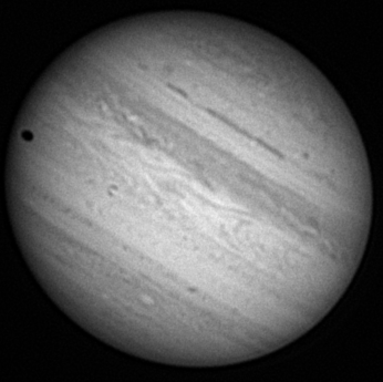

In Verbindung mit einer kürzlich vorgestellten Jupiterserie hatte ich die folgende Frage gestellt:
Zitat von Jan_Fremerey:
Auffällig erscheint mir, wie stark die Durchzeichnung von der Mitte der Planetenscheibe zum Rand hin abfällt. Ist Jupiter etwa von einer "nebelartigen" Wolke eingehüllt, und hängt diese Erscheinung möglicherweise mit den in letzter Zeit zu beobachtenden größeren Veränderungen der Wolkenformationen auf Jupiter zusammen? Kennt sich da jemand aus?
Der einzige, der sich zu dieser Frage geäußert hatte, war Torsten Edelmann mit dieser Antwort:
Zitat von TorstenEdelmann:
Zu Deiner "Nebel"-Frage kann ich nichts sinnvolles beitragen. Ich denke aber es liegt an der Natur der Sache, daß die Detailschärfe zum Rand hin abfällt.
Die Frage hat mich nun weiter beschäftigt, denn mir schien der Abfall der Durchzeichnung feiner Oberflächendetails doch auffällig stark im Vergleich zu dem, was man beispielsweise von NASA-Fotos gewohnt ist zu sehen.
Im Verlauf von Neubearbeitungs-Versuchen mit demselben Videomaterial fiel mir dann auf, dass AviStack in der Mitte der Jupiterscheibe ein deutlich dichteres Netz von Bearbeitungsfeldern für den Stackvorgang vorsieht als am Rand. So bin ich auf die Idee gekommen, dass der beobachtete Abfall der Durchzeichnung zum Rand hin möglicherweise mit der Aufbereitung des Summenbilds zusammenhängen könnte. Zum Vergleich habe ich daraufhin probeweise ein Summenbild mit AutoStakkert generiert und dieses mit exakt derselben Abfolge von Schärfungs-Maßnahmen in Fitswork verarbeítet. Die Ergebnisse sind zur besseren Wahrnehmung der Unterschiede in folgender Animation zusammngestellt:
Link zur Grafik: http://www.astro-vr.de/Jupiter_100902_025004_AviStack-vs-AutoStakkert.gif
Diese Gegenüberstellung scheint meine Vermutungen zu bestätigen: Das Summenbild aus AviStack lässt sich in der Mitte der Planetenscheibe kontrastreicher entwickeln als das Summenbild aus AutoStakkert. In den Randzonen ist es aber genau umgekehrt, d.h. AutoStakkert zeichnet dort - insbesondere die kleinen Spots - erkennbar deutlicher. Insgesamt ist somit die Durchzeichnung des AutoStakkert-Bilds auf der gesamten Fläche gleichmäßiger aber dafür im Zentrum nicht so gut wie die des AviStack-Bilds.
Schön wäre natürlich, wenn man die Qualität des AviStack-Bilds im Zentrum auch am Rand haben könnte. Vielleicht lassen sich ja mit diesem Befund die Autoren Michael und Emil zu einem weiteren Wettstreit ihrer ohnehin schon sehr bewundernswerten Software-Entwicklungen bewegen ...
Gruß, Jan
Attalar
Hallo Jan,
eine interesante Gegenüberstellung, die ich nach Studium meiner AutoStakkert/AviStack-Bilder bestätigen kann.
Schick' doch Michael einmal diese Infos. Vielleicht machen wir bei der Bearbeitung mit AviStack2 etwas falsch.
Michael

Emil_Kraaikamp
Mitglied
Hello Jan,
I read your eamil and decided to respond in this thread so that perhaps we could start a discussion here.
I have also noticed the lack of details near the edges when using AviStack 2.0, just like you have shown here in your animation. These soft edges appear to be caused by either tracking problems (poor contrast in those regions), or perhaps by trying to put all the alignment regions back together but they don't quite fit and get blurred a bit. But you will have to ask the author of AviStack 2 to be sure about that, because I just don't know how exactly that software tracks the alignment regions, and how they are put back together again.
Because of this I have started on making a multi-point alignment version of AutoStakkert, let's call it MultiStakkert! or something like that. This project started a couple of months ago, but I'm so busy with my study and work at the moment, that I don't see it completed anytime soon. But I still put in quite a bit of time, and have been developing/experimenting a lot on my own recordings. I believe the stacking algorithm I use is different from what Registax uses, and probably also different from what AviStack 2 uses (but again, I don't know how AviStack 2 works exactly)
I came to the conclusion that stacking isn't easy. I basically knew this already, but there are many factors involved that make it difficult to do 'perfect stacking' out of the box. But I believe I am making progress.
Here is a comparison of two recordings identically processed
using the old version of AutoStakkert (single point alignment over the entire planet), and MultiStakkert:
Link zur Grafik: http://www.astrokraai.nl/dump/Single_rgb_1g5_q679_multivssingle.gif
It's not perfect, but so far it seems I can get better details using multiple alignment points without losing details near the edges.

Maciek
ich lege dann mal wieder auf Deutsch los. Ich bin Jans Aufforderung nachgegangen und habe jeweils 500 Bilder in Avistack und Autostakkert gestackt. Nach gleicher Schärfungsprozedur ergeben sich in meinen Bildern minimale Unterschiede, Avistack schneidet hier etwas besser ab. Die Randzeichnung ist aber in beiden Versuchen eher gleich geblieben:
Link zur Grafik: http://astromaciek.de/Astrobilder/Planeten/Jupiter/2010/Jupitervergleich.gif
Viele Grüße,
Maciek

Attalar

Attalar
So,
hier mein Vergleich:
Hier ein Vergleich von jeweils 4500 überlagerten Frames, geschärft mit USM + Gaußscher Weichzeichner (ähnlich dem Vorgehen von Maciek):
Link zur Grafik: http://www.bilder-hochladen.net/files/eui9-p.gif
Das AutoStakkert-Ergebnis müßte etwas anders bearbeitet werden, aber man kann trotzdem sehen, dass mehr Details am Rand dargestellt werden. Insgesamt ist aber wohl das AviStack-Ergebnis besser.
Alternativ hier eine Bearbeitung der Frames mit der von mir normalerweise bevorzugten Lucy-Richardson-Deconvolution:
Link zur Grafik: http://www.bilder-hochladen.net/files/eui9-o.gif
Auch hier erscheint das AviStack-Ergebnis besser. Allerdings ist der Unterschied nicht ganz so groß.
Ich denke, dass man wirklich keine allgemeine Aussage machen kann. Außer vielleicht, dass der Vorteil von AviStack bei schlechterem Rohmaterial steigt. Die Randunschärfen im Vergleich zum Zentrum hängen wohl außer dem Rohmaterial ganz entscheidend von dem verwendeten Schärfungs-Algotithmus ab.
Ein unschlagbarer Vorteil von AutoStakkert ist aber wohl die Geschwindigkeit. Man kann in null-komma-nix die besten Sequenzen finden und dann in Ruhe weiter verbessern.
Es ist und bleibt ein spannendes Thema.
Michael
Jan_Fremerey
Hallo Robert und Michael,
Dank für Eure Kommentare und, Michael, für die ergänzenden Bildbeispiele. Letztere sind am Rand relativ dunkel, so dass signifikante Unterschiede für mich kaum auszumachen sind.
Habe gerade versuchsweise mein AviStack-Summenbild mit den von Torsten Hansen in Verbindung mit seiner sehenswerten Jupiter-Animation angegebenen Giotto-Algorithmen entwickelt und bekomme praktisch dasselbe Ergebnis wie mit meiner reinen Fitswork-Behandlung. Insoweit kann ich also zunächst keinen entscheidenden Einfluss der Behandlungsmethode auf die zum Rand hin abfallende Durchzeichnung feststellen und führe diese deshalb nach wie vor auf die unterschiedlichen Erzeugungsmethoden der Summenbilder in AviStack und AutoStakkert zurück.
Man sollte die Unterschiede im übrigen vielleicht nicht allzu sehr überbewerten, weil sie offenbar wirklich nur bei sehr gutem Ausgangsmaterial in Erscheinung treten.
Gruß, Jan
