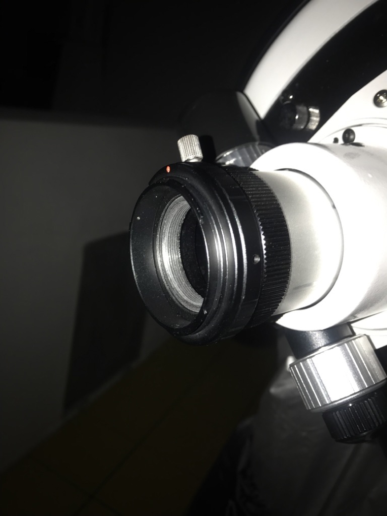

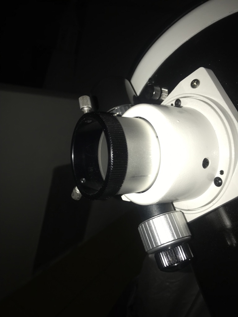

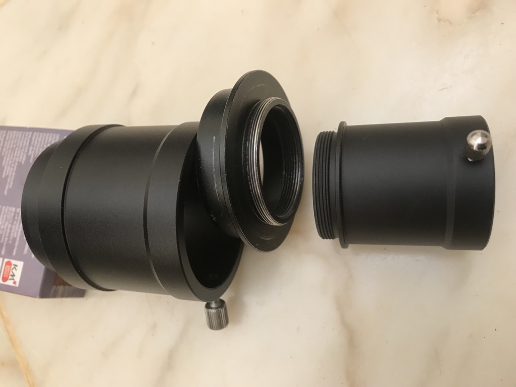

Foto 3047 OAZ in den ich 2' Okulare, den Korrektor mit der Astrokamera mit den 2 Schrauben fixieren kann

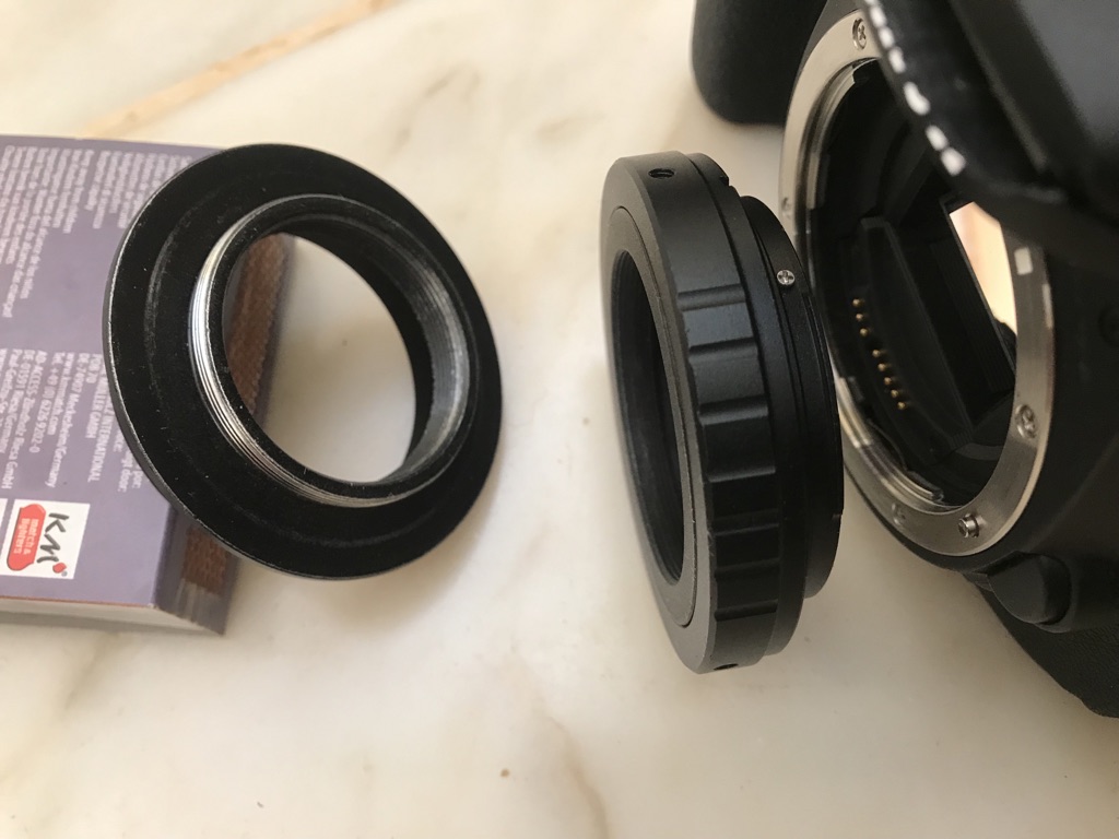

Foto 3038 mit dem orginal Adapter in den ich den Adapter für die Fotokameras Canon oder Sony hereinschrauben kann,

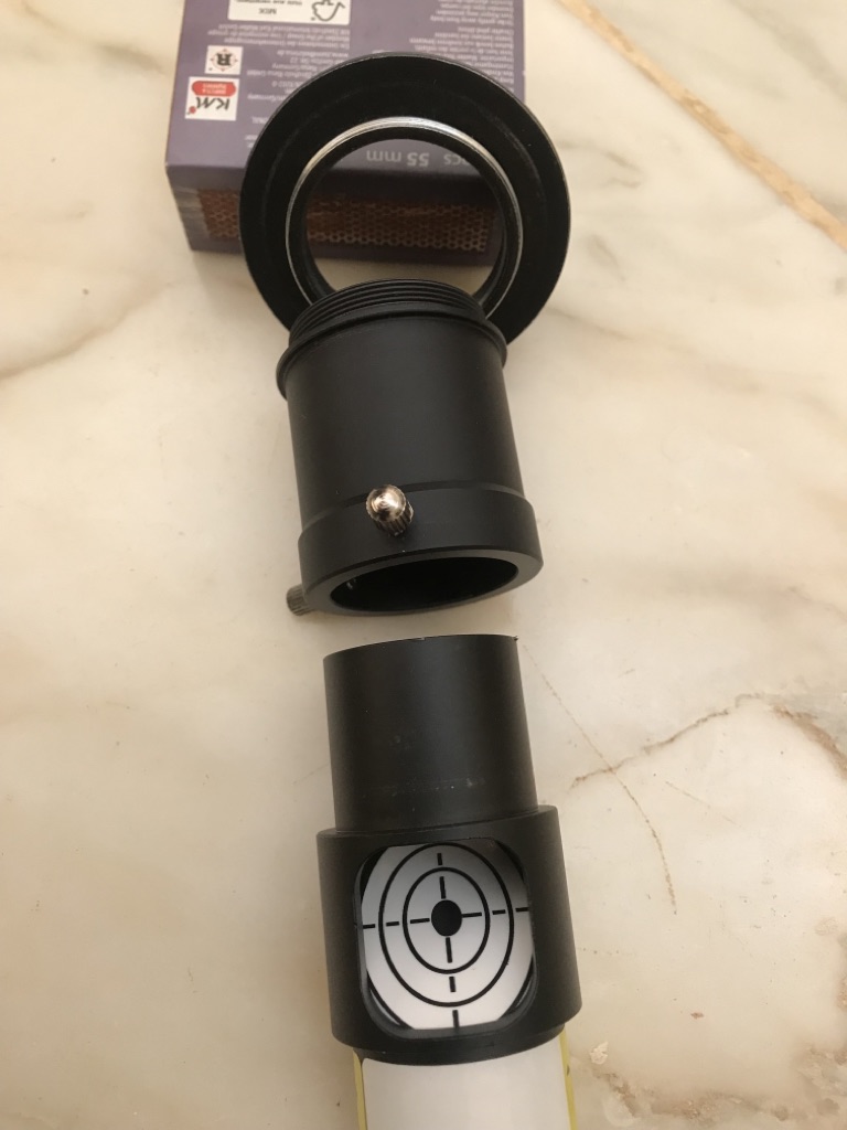

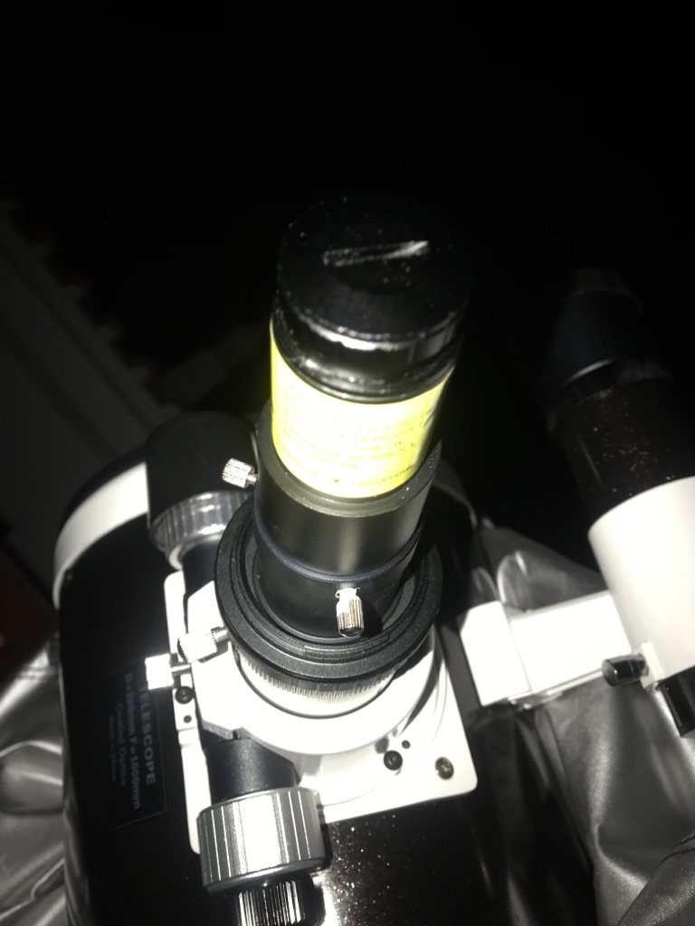

Foto 3050 mit der hereingeschraubten 1,25' Reduzierung in dem statt des Okulars der Laser steckt. Der Laser wackelt.
Die zwei kleinen Schäubchen hier ( eins ist schon durchgedreht mit dem Gewinde) verstellen ja nach anziehen den Rückstrahl vom HS.
Genau ist nicht möglich, weil der laser vielleicht 0,2mm zu klein ist.

Hi Rudi,
also in den 2" OAZ vom Foto 3047 kannst du den 1,25" Adapter ohne Probleme und rumschrauben reinstecken, sofern das dieser hier ist.
Adapter vom Foto 3048 ist der 2" auf T2 bzw. Bajonett Adapter, den man für die Kameraadaption braucht. Passt auch soweit.
Foto 3050 ist mir noch nicht ganz klar. Seh ich das richtig, dass du hier von 2" (Foto 3047) auf T2 (Foto 3048) und dann auf 1,25" gehst? Das wäre schon etwas umständlich. Normalerweise gehts vom 2" mittels Adapter direkt auf 1,25".
Das der Laser wackelt, wenn er mit den zwei Schrauben vom OAZ fixiert wird, wundert mich nicht. Das ist beim Skywatcher etwas ungünstig gelöst. Ringklemmung wäre hier das mindeste, aber du willst dir ja sowieso den Omegon-Adapter kaufen.

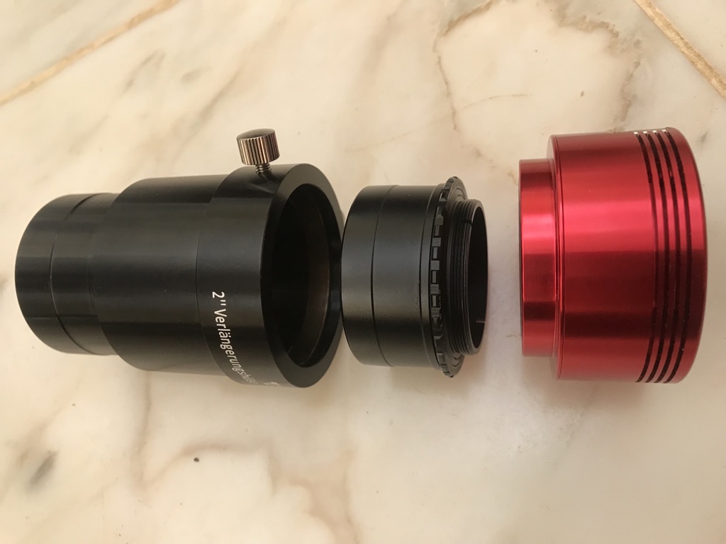

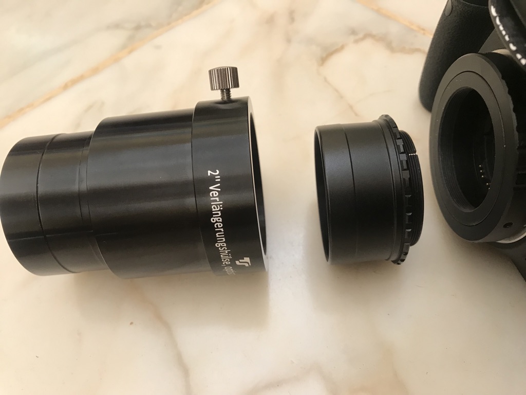

Kameraadpter siehe Foto 5032 , kommt nur dann in Betracht, wenn ich daran die Canon ohne Baader Korrektor anschließe.
Aber warum sollte ich das ? Deshalb würden die zwei Teile rechts Foto 5051 kaum noch gebracht werden. Die 50mm Verlängerung ohnehin nicht.
Das Foto ist richtg, ohne das Teil Foto bekomme ich nicht den überganf auf die 1,25" für Laser und Okulare. sonstr geht das doch nicht.
Verwende ich aber den Korrektor mit der DSLR Kamera oder der ASI, so hat er an der zum Teleskop ausgerichteten Seite 2". Das betrifft auch die Barlow und die Barlowverlängerung von TS. In dem Fall wäre der orginale OAZ mit 2" fotografisch und natürlich visuell möglich.
Wenn ich mir also den 1,25" Lock kaufe, so wäre es sinnvoll, wenn auch teuer, auch noch den Omegon Twist Lock Adapter 2' zu erwerben
meine ich, oder ? Das hätte den Vorteil ich könnte fotogafisch und visuell 2" fahren und könnte schnell auf 1,25" wechseln zu beobachten.
Eins weiß ich nicht in dem Fall, ich müsste die Canon immer mit Korrektor betreiben oder ich nehme gehe wieder auf das Teil Foto 3053 dafür , also DSLR ohne Korrektor.
Die anderen Fotos habe ich mal zu Anschauung mit aufgeführt, man sieht, es kommt einiges an den 2" und der von Omegon scheint besser als die oginale
