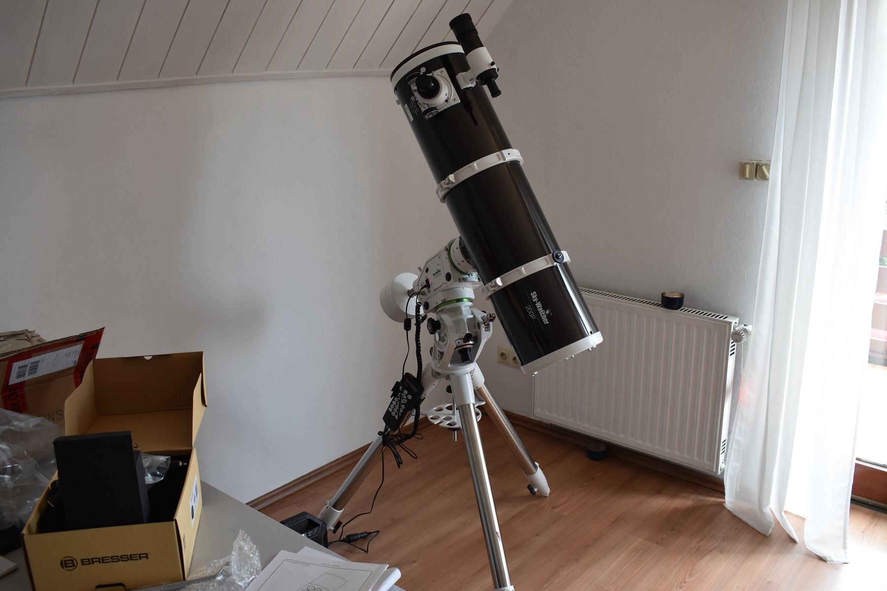

Die EQ6-AZ steht nun hier, zusammen mit der Nikon D5600. Das 8" Newton von Skywatcher ist dafür da, um erstmal wieder rein zu kommen. 400 € sind für einen Tubus ja nicht sonderlich viel Geld. Ich denke diese Lösung kann nun von allem ein bischen - AZ Montierung erstmal fürs Beobachten und dann ein paar Schnappschüsse mit der Nikon im Para-Modus. Wenn ich nach 1-2 Jahren nicht mehr zufrieden sein sollte, kann ich doch immer noch aufsteigen.
Es stimmt natürlich, dass der ganze Apparat ordentlich schwer ist, aber ich frage den Händler nochmal nach Taschen, die ich mir körpernah umhängen kann. Dann sollte ein Heben aus den Beinen einfacher sein.
