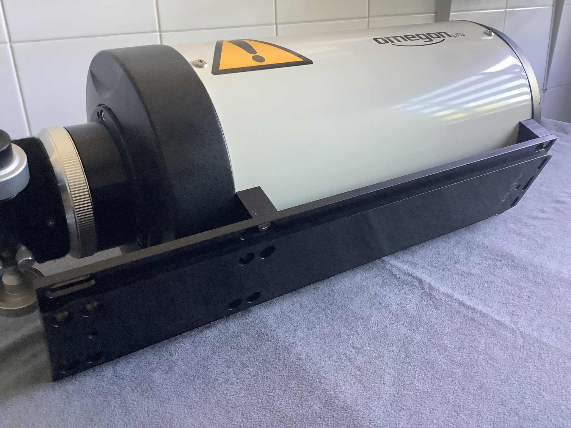

Eine Sache die mir immer Kopfschmerzen gab ist das ganze Teleskop auf der DEC auszubalanzieren, da die ganzen Ringe und der Imagertrain das Teleskop ordentlich Hecklastig machen.
Erste Lösung die ich gebastelt hatte war ein kleines Gegengewicht, das zur Zeit fast nicht mehr reicht fürs optimale Ausbalanzieren:
Zwei Stückchen Eisen, bissl Farbe, zwei M4er Schrauben und ner kleinen Klemme von was anderen und geht die Sache schon mal einiges glimpflicher und langlebiger für die Getriebe.
Auch hatte ich Magnete am Stahltubus probiert, aber der GPS der Monti packts dan nimmer....
Gut dieses Setup demnächst wird dann anderst aussehen da ich mir eine ADM XL Schiene geholt habe, warte aber noch auf die Klemme seit einiger Zeit. Danach wird der Kopf meiner iEQ30 modifiziert auf der Drehbank. :)
(Und muss nicht mehr das Stück Zwischen Alu um die Schiene "nicht" zu zerbohren mit den Schrauben, suchen.... für so nen Momentchen..... :ROFLMAO:)
Der dähmliche Aufbapper ist einfach da, um mich zu erinnern an den Tag wo mir das Setup durchrutschte am Zenit :sick:, aber eine Stopperschraube vorne dran hatte. :whistle: Nichts passiert.

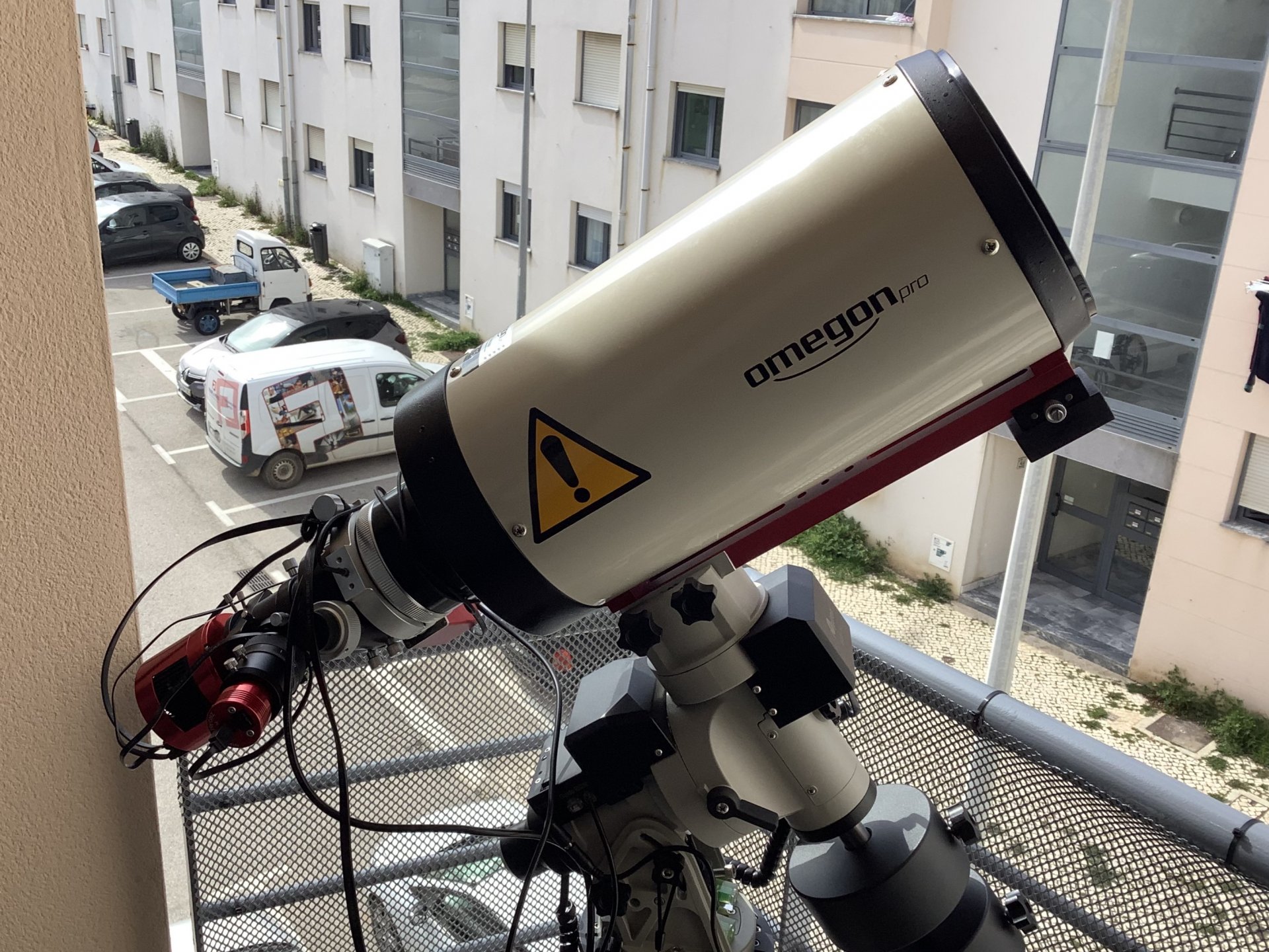

P.S.: momentan ist das RC für den Einsatz ohne Reducer vorbereite(Galaxienzeit)t, ein Astrophysics Reducer hilft die Lichtstärke und das Bildfeld für Nebel zu verbessern.

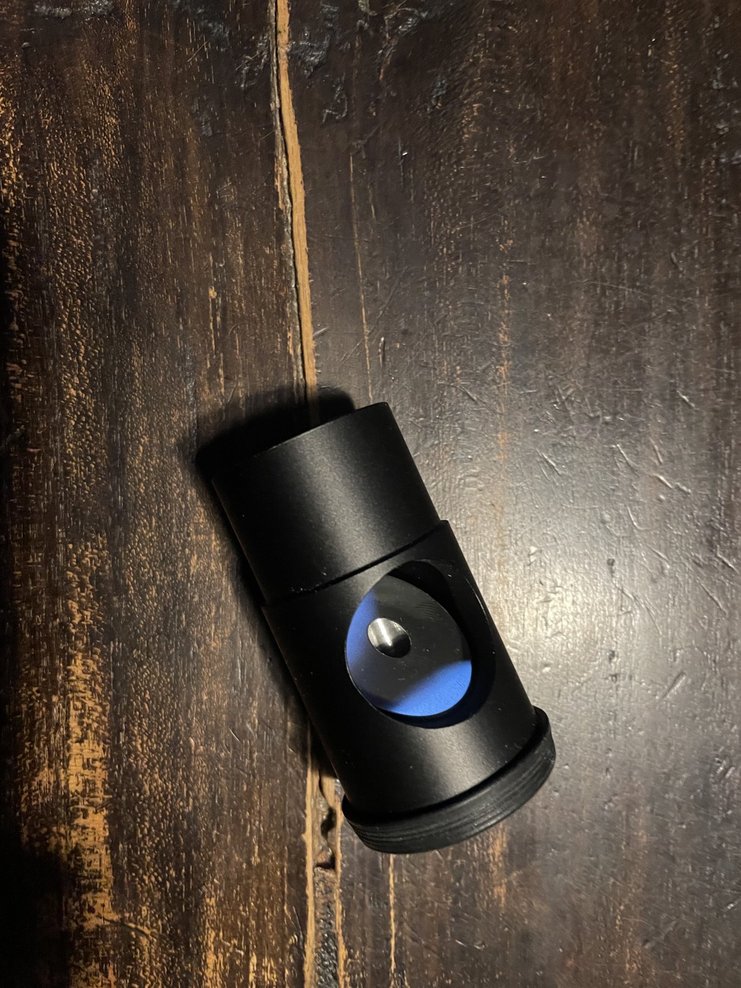

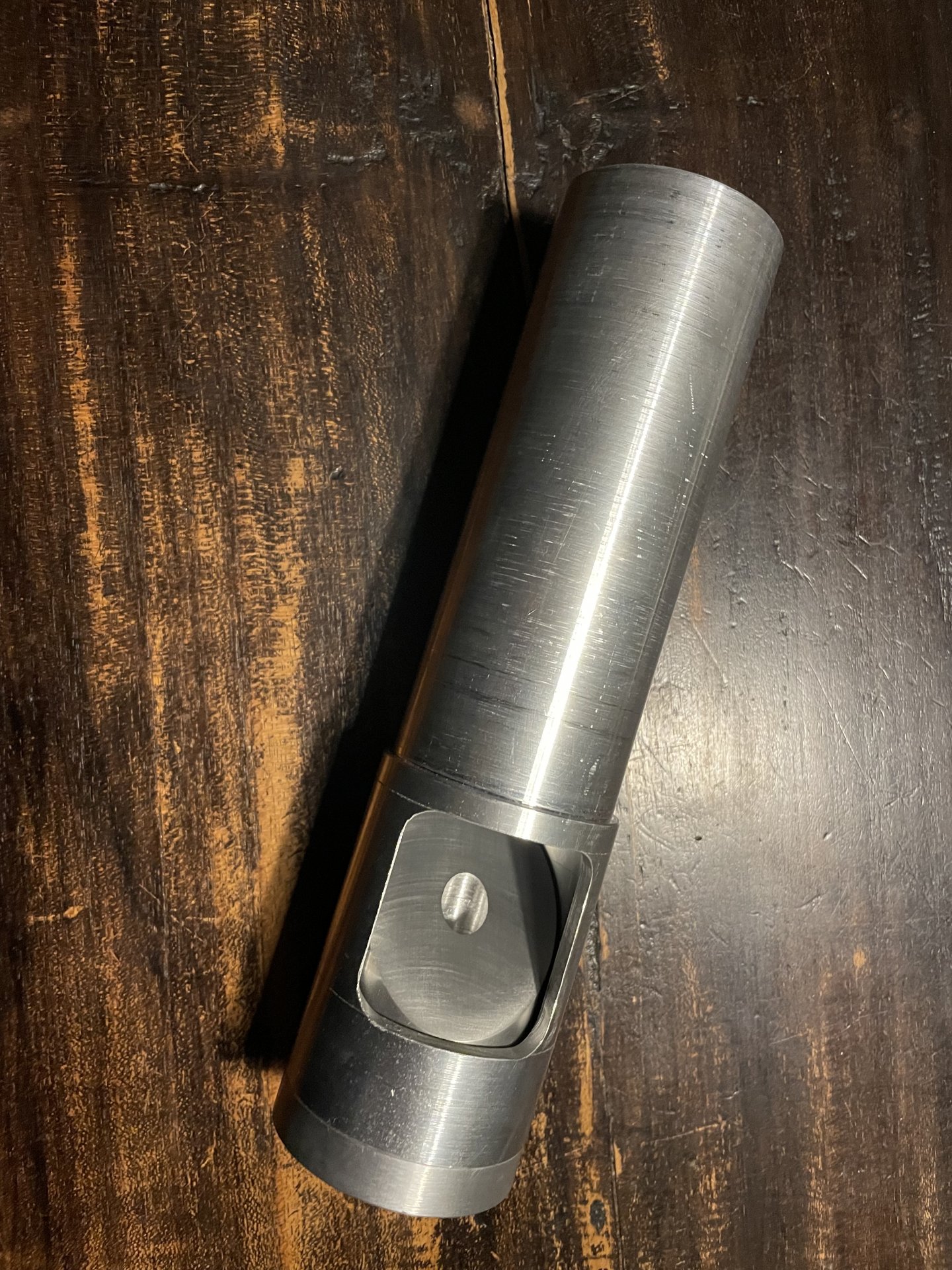

Grundsätzlich stelle ich beim 6" zunächst die Fangspiegelmitte ein, bewährt hat sich da mein selbstgebauter 2" Cheschire
der funktioniert tatsächlich besser als der hier!
Dann den Hauptspiegel justieren, gleichmäßiger Spalt um den Hauptspiegel. Dann Kontrolle und nachjustieren mit TSRCKolli bzw. dann auch mit dem Ocal.

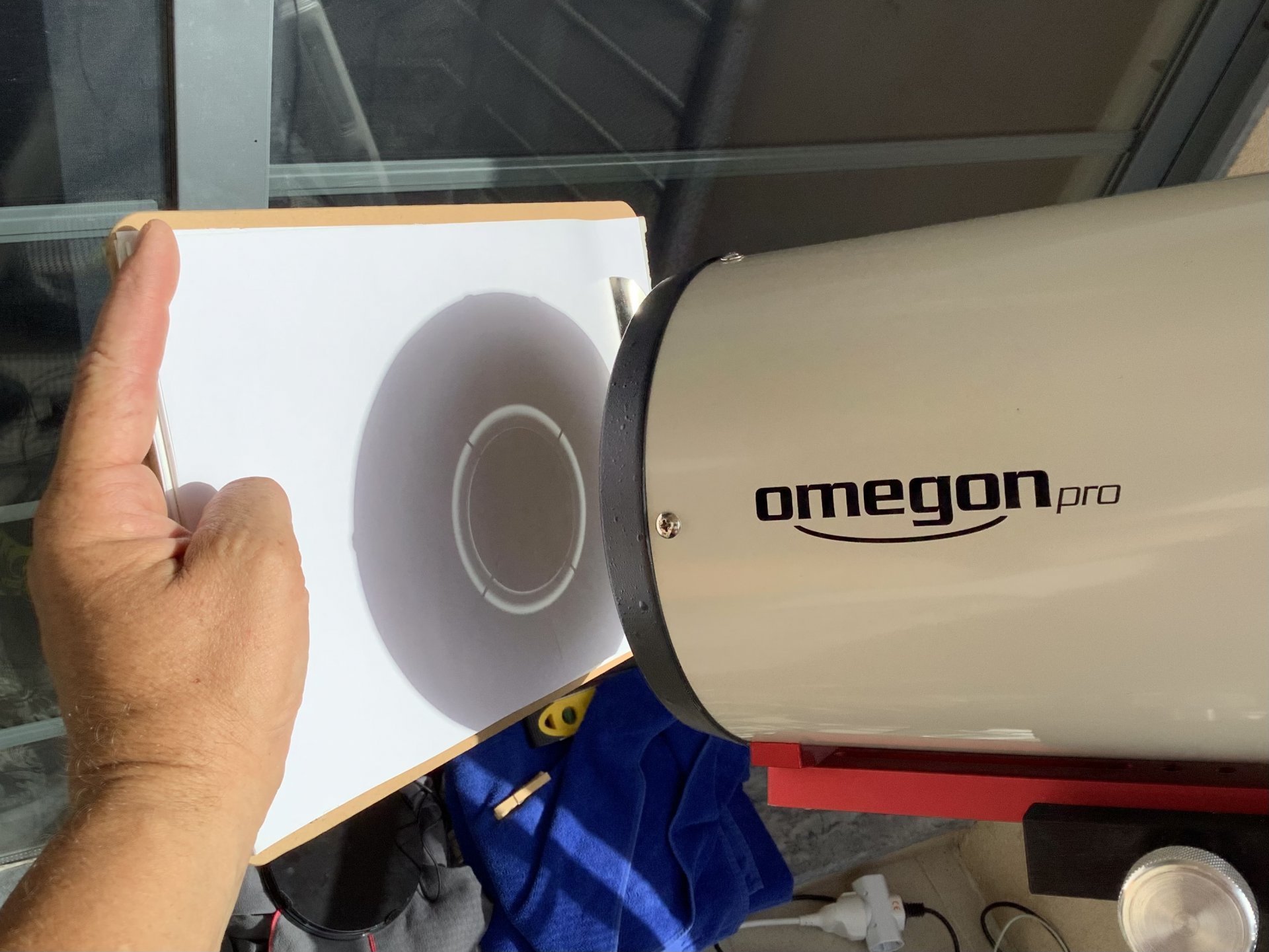

sterngugger12
Hallo Alex, hallo zusammen,
zunächst mal Dir Alex vielen Dank für die Initiative zu diesem Thread. Dieser wird sicher manchem im Forum eine Stütze sein, bei der Justierung eines RCs.
Selbst habe ich einen Omegon RC8, der zum Glück nur selten justiert werden muss, da ich ihn nicht im Auto transportieren muss.
Vor einiger Zeit bin ich auf diese Beschreibung einer wirklich einfachen und überraschend genauen Methode gestoßen, den RC zu justieren.
Beim letzten Justieren habe ich sie angewendet und musste tatsächlich am Stern nicht mehr nachjustieren, was mich selbst sehr überrascht hat.
Die Methode beruht im Prinzip darauf, den Fangspiegel im Cheshire Okular anhand der Mittelmarkierung auszurichten um danach ebenfalls mit dem Cheshire und VIEL Licht von hinten den Hauptspiegel anhand der Ringe, die dann im Fangspiegel sichtbar werden, zu zentrieren. Das ganze rekursiv, falls der RC deutlich dejustiert war. Bei meinem RC ist der Okularauszug glücklicherweise exakt parallel zur optischen Achse des Hauptspiegels, so dann ich keine Tiliting Platte benötige. Aber auch dafür gibt es in dieser Beschreibung eine Justageanleitung.
Wie gesagt, ich war verblüfft, dass diese Methode bei mir so einfach und genau funktioniert hat. Die Genauigkeit lässt sich wahrscheinlich noch weiter steigern, wenn man anstatt mit dem Auge, mit einer Kamera durch das Cheshire schaut.
Viel Erfolg Euch bei Eurer Kollimation. Ich hoffe es folgen noch viele weitere Tipps.

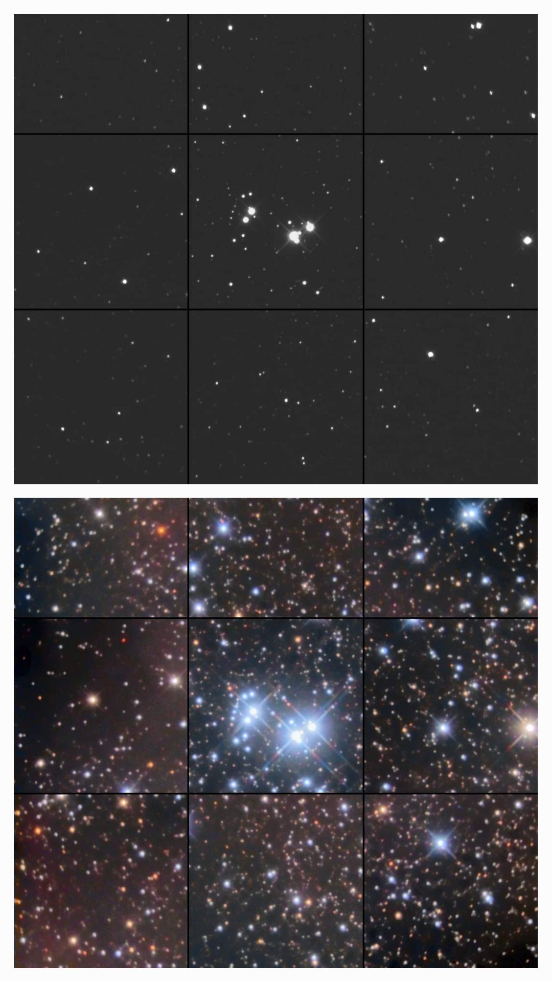

Hallo Werte RC Mitstreiter
Bei meinem 6" RC hatte ich die Brennweite per Platesolving sehr nahe an die nominalen 1370 mm gebracht, aktuell ein paar mm weniger. Mit dem TS .67 Reducer bei 86 mm Abstand zum Sensor komme ich auf ca 924 mm. Das erlaubt den Anschluss der ASI1600MM mit Filterrad und OAG, ohne jegliche Verlängerungshülsen. (Ohne Reducer benötige ich die 50 mm Hülse).
Trotz des relativ kleinen 4/3 Sensors der ASI1600MM bleibt in den Ecken Astigmatismus sichtbar, in Form von umlaufend bananenförmigen Sternen, bei guter Kollimation halbwegs symmetrisch.
Wie ich es verstehe kann man den Astigmatismus also nicht beeinflussen, der Spiegelabstand wirkt sich nur auf sphärische Abberation aus, richtig? Es würde also nichts bringen nochmal die Brennweite ein wenig zu verlängern?
Anbei ein Bild welches zeigt, dass das Feld aber mit 4/3 Sensoren eigentlich trotzdem noch recht brauchbar ist.
