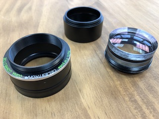

Koma-Korrektor für Celestron Comet Catcher?

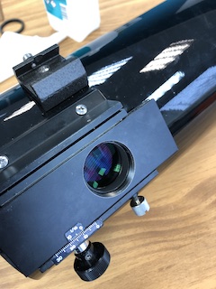

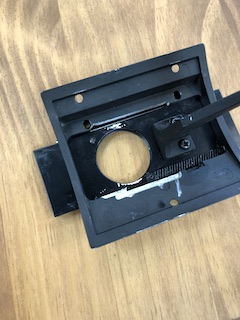

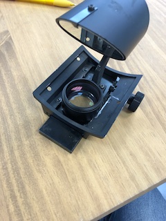

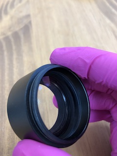

Hallo Sven,
die Linse möglichst dicht auf den Sensor zu bringen ist bei den ungekühlten ASI-Kameras gar nicht so schwer. Man zum einen das AR-Glas entfernen und eine flache Linse mit gleichem Durchmesser anstelle des AR-Glases einbauen. Dann hätte man knapp 3mm Abstand zum Chip.
Alternativ, und so habe ich das bei meiner Schmidt-Kamera gemacht. Man kann das vordere Gehäuseteil abschrauben und eine Linse direkt auf dem Chip platzieren. Man muss allerdings beim Aufschrauben des Gehäuseteils darauf achten, dass man nicht zu viel Druck auf den Chip bzw. die darunterliegende Platine ausübt.
Dann hätte man einen Abstand von 0mm oder vielleicht 0,5mm, wenn man noch die Schutzglasplatte auf dem Chip mit einbezieht.
Bei den gekühlten ASI-Kameras sieht das allerdings wieder anders aus. Aber das wären hier schon mal die typischen Abstände mit denen man die Berechnungen anstellen könnte.
Sven

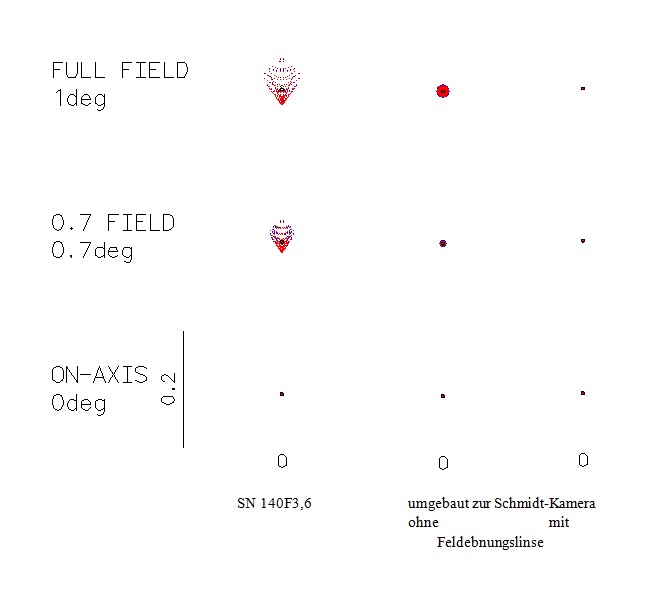

das ist ja sehr interessant was ihr da schreibt und klingt auch ganz logisch. In Analogie zur Schmidt-Kamera auch beim Schmidt-Newton eine Bildfeldebnungsliste zu verwenden klingt ganz Interessant.
wobei hier vor allem das Versetzen der Schmidtplatte in den Krümmungsradius des HS der entscheidende Punkt ist.
Dadurch wird der Schmidt-Newton nämlich zur Schmidt-Kamera.
Man bekommt dadurch auch hier nun bei gekrümmter Projektionsfläche eine erstklassige Abbildung über ein gigantisches Feld bei vollständig korrigierter Koma.
Das man bei dieser Modifikation trotzdem noch den Newtonfokus beibehält ändert an dem nun verwendeten optischen Prinzip einer Schmidt-Kamera nichts.
Der FS ist passiv und dient lediglich der Umlenkung des Strahlengangs, genau wie der ZS beim Refraktor.
Ob dieser nun verwendet wird oder nicht ändert das optische Prinzip nicht.
Ich will das hier noch mal deutlich machen.
Das ist dein SN 140F3,6 mit 5° Feldwinkel.
Das ist die gleiche Optik umgebaut zur Schmidt-Kamera also mit Schmidtplatte nun im Krümmungsradius des HS (doppelte Brennweite) bei gekrümmter Projektionsfläche. Krümmungsradius Projektionsfläche = Brennweite.
Keine Feldebnungslinse, lediglich die Schmidtplatten wurde versetzt und sonst nichts.
Die Feldebnungslinse ist nur nötig weil man den Sensor im Gegensatz zum chemischen Film nicht krümmen kann.
Sie dient wie der Name schon sagt lediglich der Feldebnung, das Entscheidende ist aber die Position der der Schmidtplatte im Krümmungsradius des HS wie du an den Spots deutlich sehen kannst.
Ich frage mich allerdings. Wenn so ein Ross-Correktor wie der MPCC für normale Newtons gerechnet ist, die wesentlich mehr Coma haben als ein Schmidt-Newton. Wäre es daher (wenn auch als Kompromiss) nicht möglich einen Corrector für Schmidt-Newtons zu errechnen? Der Comet-Catcher ist ja nicht der einzige Schmidt-Newton auf dem Markt.
Ja natürlich wäre das möglich.
Allerdings wäre so ein Korrektor nicht ganz so universell einsetzbar wie der für einen Newton.
Das liegt daran das die Koma eines SN vom Abstand der Schmidplatte zum HS in Relation zur Brennweite bzw. dessen Krümmungsradius abhängt und diese Relation kann je nach konkreter Konstruktion durchaus unterschiedlich sein.
Damit wird dann auch die Koma bei ansonsten gleichen Eckdaten unterschiedlich und der Korrektor müsste daher streng genommen ganz speziell für eine konrete Konstruktion gerechnet werden.
Wobei es natürlich auch bei kleinen Abstrichen an die Feldkorrektur möglich wäre den Korrektor auch bei anderen Konstruktion zu verwenden.
Grüße Gerd

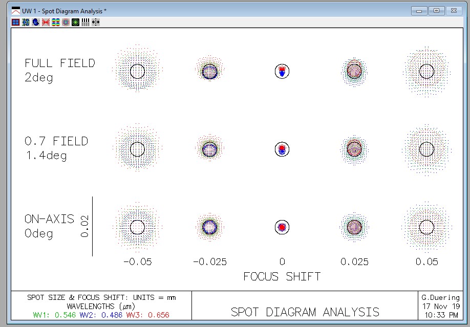

Das ursprüngliche Thema des Threads war, ob ein MPCC am Schmidt-Newton eine deutliche Verbesserung bringt. Die Antwort darauf ist ja, es gibt Beispiele von funktionierenden Lösungen.
Dass mit Sonderanfertigung alles noch schöner geht, ist unbestritten. Ich habe selber mal so einen Korrektor für meinen SN gerechnet. Da derzeit aber keine Firma SN herstellt, wird wohl keiner Zubehör dafür anbieten. Das mit dem Versetzen der Schmidtplatte ist möglich, aber es gibt halt auch Nachteile. Einer ist die erheblich größere Baulänge, der andere ist die Vignettierung. Je weiter ich vom Hauptspiegel weggehe, desto größer muss der werden, damit die Vignettierung nicht zu groß wird. Spots erzählen da nur die halbe Geschichte. Und dann hat man am Schluss einen riesen Prügel, der nicht besser auflöst als ein normaler Newton mit gutem Komakorrektor und eine schlechtere Bildfeldausleuchtung hat, sowie den störenden Schmidt-ghost. So was kann man spasseshalber mal machen, wirtschaftlich sinnvoll ist es nicht.
