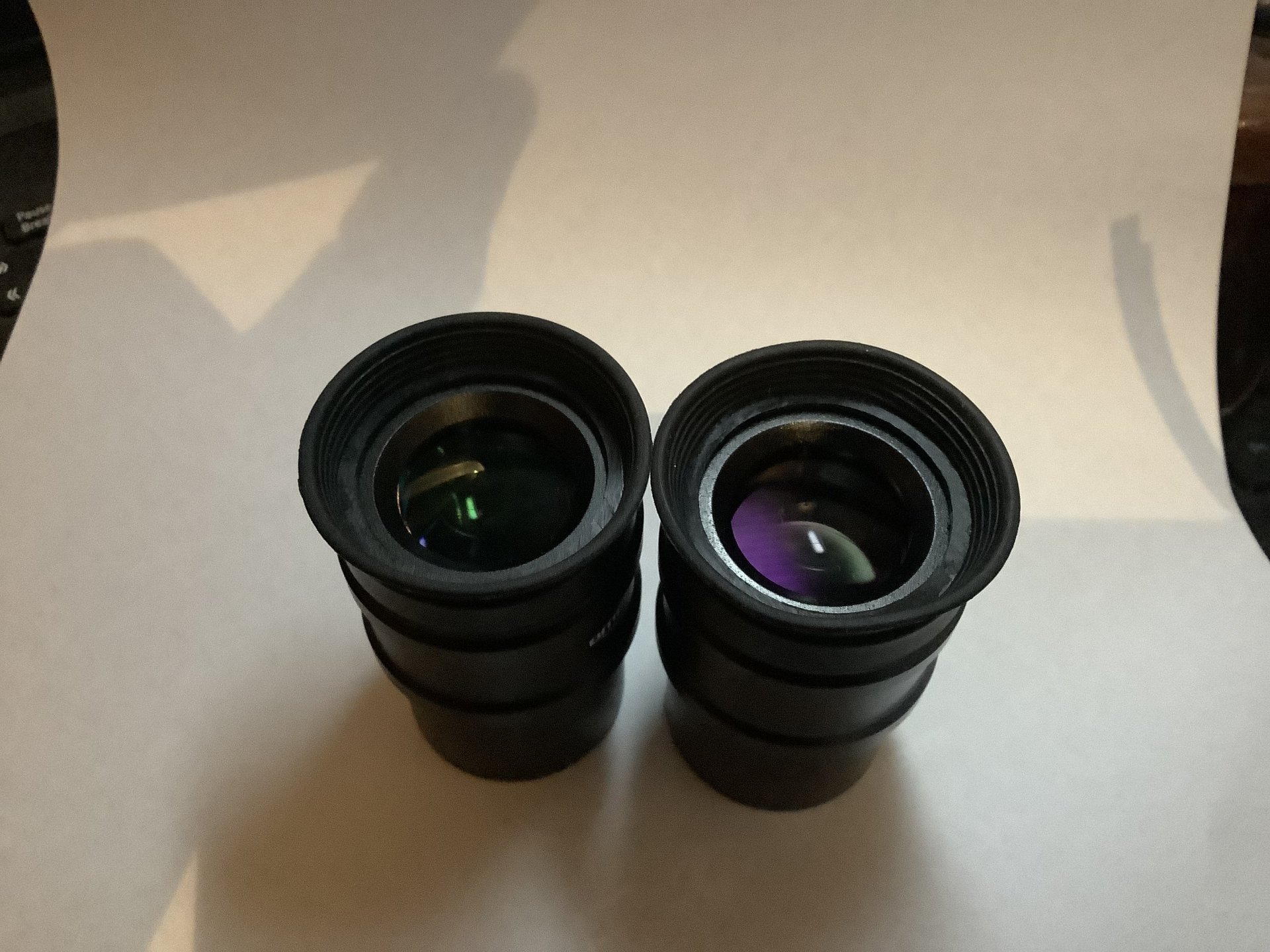

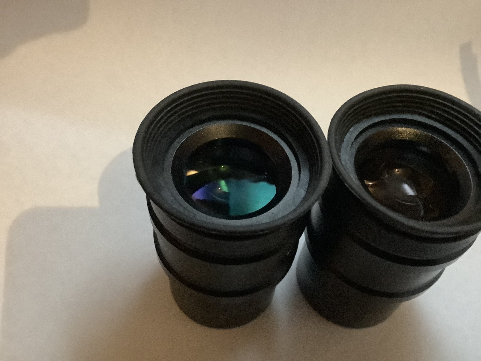

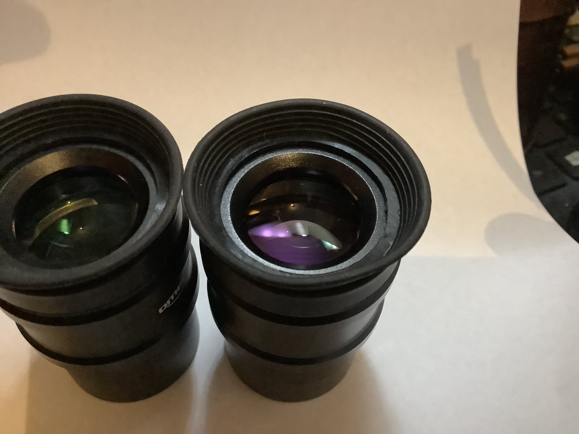

Ein kleines Feedback zu den oben genannten Okularen von denen ich mir zwei bestellt habe.
Ein Okular hat grüne Vergütung, das andere Violett. :unsure:
Ist es möglich das ich nicht gut mehr sehe? o_O
Bitteschön Fotos unter meiner nicht idealen Arbeitslampe am PC, aber man sieht genug hier:
Für mich ist das inakzeptabel und der reine Wahnsinn für Kunden. :(
Was haltet ihr davon?
Gibt es die auch noch in anderen Farben vielleicht, eure Fotos sind willkommen hier!
Mag doch einer oder anderer Sagen, gemischt geblümt ist doch schön.
Ich krieg se nicht mehr.
Als Tip kann ich sagen wer kein Bock hat die auszupacken: Kartons sind verschieden bei den Okus, und sowas kriegt man zugeschickt mit freundlichen vorgeeilten Rücksendeformular schon reingesteckt in der Bestellung.
Diese Technik habe ich noch nie gesehen.
Clear skies,
- Martin
Darüber würde ich mir keine Sorgen machen.
Die Restreflexion moderner Vergütungen liegt bei einem halben Prozent und weniger, da sich nd sepbst kleinste Toleranzen sofort in der Farbe sichtbar. Und ganz ohne Toleranzen geht es nicht.
In welcher Farbe die Vergütung erscheint, wird davon bestimmt, welcher Wellenlängenbereich ein Bruchteil eines Protentes mehr Restreflexion hat, als die anderen. Winzigste Variationen in der Dicke nur einer einzigen Schicht der Vergütung können easy diese Peakwellenlänge sichtbar verschieben.
Probiere die Okulare einfach mal aus, durchsehen statt ansehen, du wirst merken, dass es keinen Einfluss hat.

Hallo Olli,
Ok ok, denke mal das es schon die gleichen Linsen sein sollten, ich bin einfach nur Sprachlos beim Okularpaar Nummer Sechs zu Hause bei mir _jungeschlagen:
Das Detail unschuldig mir ein Rücksendeformular beizufügen habe ich erstmal unglaubig aus der Wäsche geguckt :unsure: What! on earth!!!
Man muss sich hier im Forum benehmen in seinen Worten aber habe gute Lust die Sache beim Nahmen zu nennen....
Mal so ein bisschen abschweifend welches Okular von den beiden würdest du in meinem Falle rechts oder Links reinmachen am Bino:
Da ich folgendes kleines Berufs-Übel habe aus meiner fotografischen Zeit, mein Linkes Auge als RechtsHändler an Kameras( Nikon baute keine für Linkshändler für ambidextrous) ist einiges schärfer und Trainierter als das Rechte.
Was mein Linkes Auge anbegeht hat es schon die Reifen gut abgefahren, wo sich alles einen guten Tick "wärmer" ansieht.
Kleinste Details am Jupi in Blau fische ich mehr mit Rechts aus im Blauen.
Was würdest du an welche Seite reinstecken, nur mal harmlos gefragt?

Nicht an Ollie mit zwei LL:
Ich bitte auch keine Kommentare allgemein mit zu hochgepriessenen TV hat man das nicht wenn ich schon ein +1kE von denen hatte mit Muschelbruch an der Smyth...
Da wirst du keine Warm oder kalt Töne sehen.
Eie gesagt, die reflexion ist zB mit 0,5 statt 0,4% im grünen relativ 20% stärker, deswegen sieht es dann grün aus, aber in der Transmission heißt das im Umkehrschluss 99,6% gegen 99,5%, das ist ein relativer unterschied von einem promille, das sieht man nicht.
Ist ein reines kosmetisches Anschau-Problem, aber kein Durchschauproblem.
Ich als Flieger würde das grünere nach rechts tun und das rötere nach links XD.
Alternativ, steck sie so rein, dass du den Dioptrienausgleich nicht einstellen musst, kein Okularpaar hat eine perfekt gleiche Fokuslage, allein wenn es nur 5/100mm Unterschied sind, den die Drehmaschine in den Steckanschlag macht,merkt man das im Bino. So habe icg meine Morpheus-Pärchen sortiert. Meine Augen sind auch leicht unterschiedlich, und so gibt es immer eine anordnung wo man Dioptrienausgleich einstellen muss, und eine Anordnung wo das nicht nötig ist, letztere wird so markiert.

Ein Triplett Teleskopseitig plus noch ein Element vor dem Auge, Ok vom Konzept her.
Linsenkanten sind gut geschwärtzt was ich gut sehen konnte am Mond.
Aber die Hülse die die Linsen hält lässt zu viel zu wünschen übrig. Da gibt es einen starken reflektierenden Ring der Eloxierung außerhalb der noch gut definiertern Feldblende.
Das ist das einzige Okular(e) das ich besitze das solche characteristics aufweist.
Die Fotos von Astropolis von dem Link oben muss man sich mit sehr kritischen Augen ansehen!
Olli war da gleich auf der richtigen Piste.
Einblicksverhalten:
Ja ich muss echt sagen das die kleinen Baader Orthos Classic mit den Brennweiten 18, 10 und 6mm bei weitem die Nase voran haben.
Speziell wenn ich mir den flauen Vergleich erlauben könnte zu den 18mm BCO's und den 32mm Plössln die aus dieser Baader Serie.
Ich hatte auch zwar am Anfang meine Diskrepanzen beim Einblicksverhalten mit den 32ern BC"O" 's, aber mit den 24mm Kson/Omegon habe ich da schon einiges gut mehr am kauen. Ich erlaube mir mal diesen Spruch hier bei gesammt 30 Okus zu Hause ohne ein dicker Kenner zu sein.
Ich sag es mal so: am Mond bei 1,5mm Austrittspupille am 5.5" 2000mm Mak war ich etwas entsetzt mono wie bino. Da fehlte mir der Knack den ich bis jetzt so gesehen hatte. Musste auch nicht weitergehen zu meinem Orangefilter der mir sehr oft gut kommt bei ein bisschen mehr Power an Vergrößerung wenn das mir passt an Lumenes die ankommen....
Nächster Test kommt dann mit Blaufilter der schon am kommen ist.... Alles mit seiner Zeit.
Was mein Schrei in die Nacht anbegeht zwecks der zwei Typen von Vergütungen der Linsen sind doch mal hier an gleichen Bananas.
Ja wie gesagt das Einblicksverhalten von der Ergonomie aus, ich habe da so einiges was mir nicht nach einigen Nächten mit oder ohne Brille die Rechnung nicht aufgehen lässt daheim mit starken Streulicht und LP.
Doppelsterne war auch gerade nicht der Hit was ich soweit kenne bei knapp unter 100€ Okularen.
Gut besser waren sie als ein Low cost no name Ploessl mit gleicher Brennweite beim Einblicksverhalten. Aber ein ES von der Serie 52º sieht man einfach besser wie auch ein BCO durch. :unsure:
Und was man möchte ist sehen sage ich mal, bequem.
Lens Scatter ohne den Ring am Rand ist schon einmal ziemlich gut bei den Kson/Omegons!
Nur Frage ich mich als habitueller Bastler wie man die Okulare deren eloxierten glänzenden Hülse vielleicht abschrauben könnte?
Ich werde mir dabei noch etwas einfallen lassen.
Wenn ich die Sache(noch eine!) über die Bühne habe berichte ich gerne noch einmal hier.
Preliminär muss die Hülse geschwärtzt werden und die Muschel muss in meinem Fall ein bisschen mit Sidewings gestaltet werden und nen Tick höher ohne Brille.
Mit Brille komm ich bei mir nicht klar bei meiner altersbedingten Weitsichtigkeit von 1,6Diop.
Was kein Thema ist meiner Kenntniss nach.
Distortion sieht mir sehr gut aus, Farbwiedergabe an Federviech mit "Flügeln" bei 300m an den Augen eines Vogels mit echt gutem Detaille an deren Iris war in Kontrast gegenüber BCO's schon mal auch echt gut zu sehen tagsüber :y:
