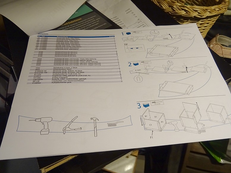

Nach ein bissl Suchen fand ich mit www.Casebuilder.com einen Anbieter, der einen recht guten Eindruck macht. Auf der Website gibt es ein Konfigurationstool, mit dem man sich sehr einfach indivuelle Cases konfigurieren und dann als Bausatz oder fertig zusammengebaut bestellen kann. Das fertige Case kann man dann von allen Seiten betrachten, bekommt eine Stückliste und einen Preis angezeigt.
Was lag also näher, als ein Case zu gestalten, das genau für die Schaumeinlagen des Originalkarton passt? Gesagt, getan. Den Bausatz bestellt und alles kam wie abgesprochen nach Neujahr bei mir an.

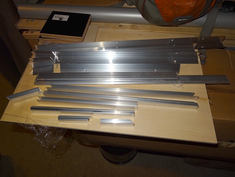

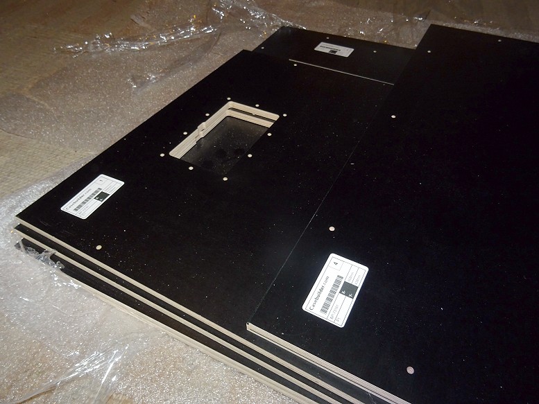

Beim Auspacken war ich schonmal sehr postitiv Überrascht: alle Teile wie versprochen vorgefertigt, die Profile passgenau zugeschnitten und auf Gehrung gesägt. Hier muss man wirklich aufpassen wo man bestellt, denn einige Anbieter liefern nur die benötigte Menge an Profil, das Zuschneiden muss man dann selbst übernehmen.
Bei dem Bausatz von Casebuilder waren sogar die meisten Löcher schon gebohrt, obwohl das laut Angebot garnicht so dargestellt war. Alle Holzteile waren gelabelt und die Bedienungsanleitung individuell auf mein Case abgestimmt mit Bezug auf die Labels auf den Holzplatten... einfach perfekt!

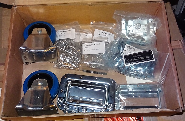

Alle Kleinteile waren fein säuberlich sortiert in Tütchen verpackt und gelabelt. Selbst die benötigten Bohrer waren dabei. Man braucht zum Zusammenbau nur eine Nietzange und eine Bohrmaschine. Wozu der Hammer sein soll ist mir nicht klar - ich habe ihn nicht gebraucht, denn alles hat perfekt zusammengepasst.

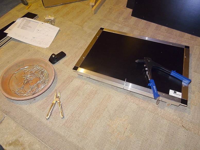

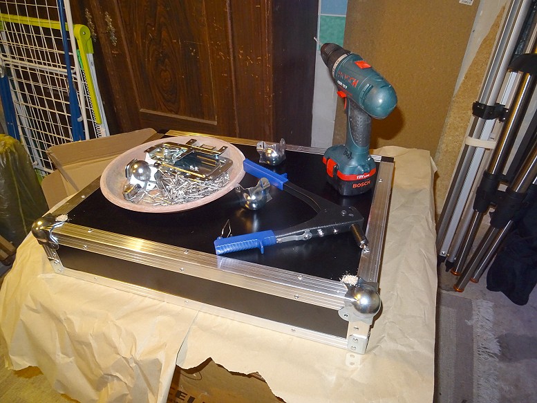

Nun gehts an den Zusammenbau. Laut Casebuilder soll man das in 1 - 2 Stunden bewältigen könne. Bei mir hat es deutlich länger gedauert. Aber ich habe auch keinen idealen Arbeitsplatz, nur eine manuelle Nietzange und wollte mir bewusst Zeit lassen.

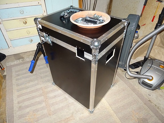

Als erstes werden Deckel- und Bodenelement runum mit Leisten versehen. Danach die Front- und Rückwand. Und dann soll man den Korpus zusammenfügen. Ich habe allerdings beschlossen, erstmal den Deckel zusammenzubauen. Einfach weil sich dieser aufgrund der Größe leichter handeln lässt und ich damit etwas Erfahrung mit dem Zusammenfügen der Teile sammeln konnte bevor es dann an den eher unhandlichen Korpus ging.
Hier sieht man schon was es werden soll und sieht auch die Qualität. Eigentlich braucht man öfter mal eine dritte Hand, um die Teile zusammenzuhalten während man nietet. Aber mit ein paar Tricks ging es auch so.

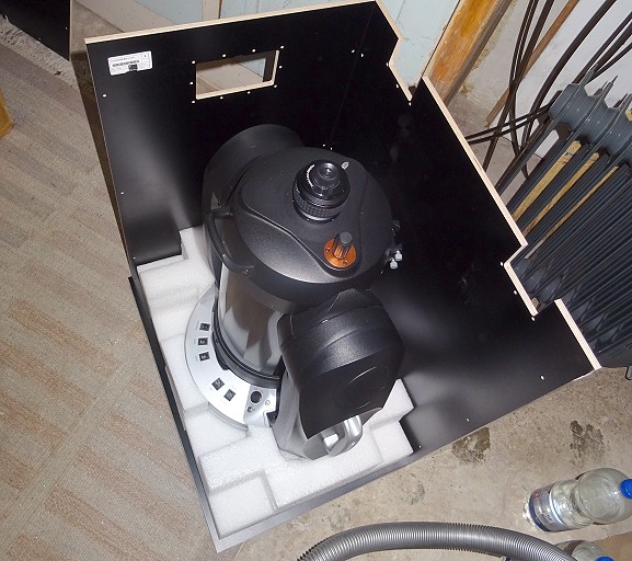

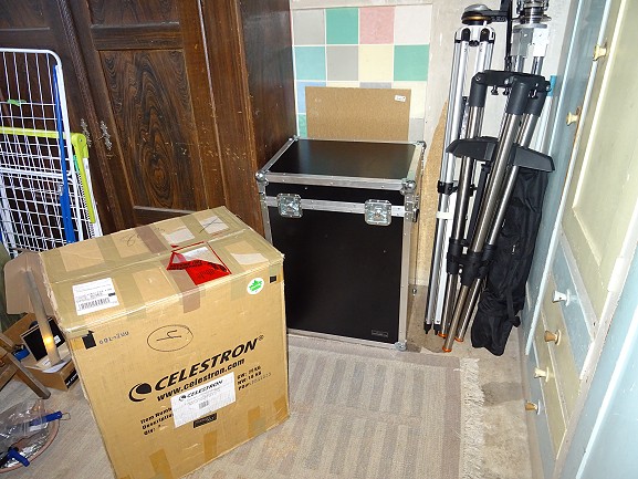

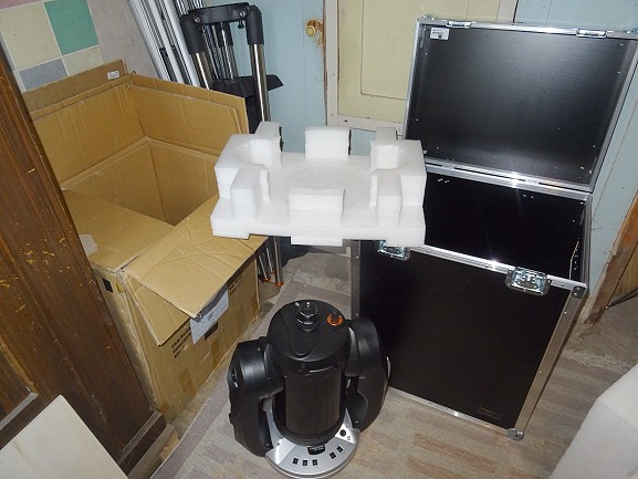

Die spannende Frage war natürlich auch, ob das mit den Maßen passt.
Deshalb hab ich das Gerät mit der unteren Schaustoffeinlage einfach mal in den halbfertigen Korpus gestellt - passt!!! Allerdings hatte ich - zum Glück - den Korpus ca 1 cm umlaufend größer bestellt wie die Abmessungen der Schaumstoffteile. Casebuilder geht bei der Konfiguration zwar von den Innenmaßen aus aber das Schließprofil ist dabei nicht berechnet. Das nimmt aber etwa 2 mm auf jeder Seite ein, sodass der Durchlass um diesem Betrag enger wird.
Noch die Schlösser und Gelenke einbauen, danach die Griffe seitlich...
... fertig. Der Umzug kann beginnen.

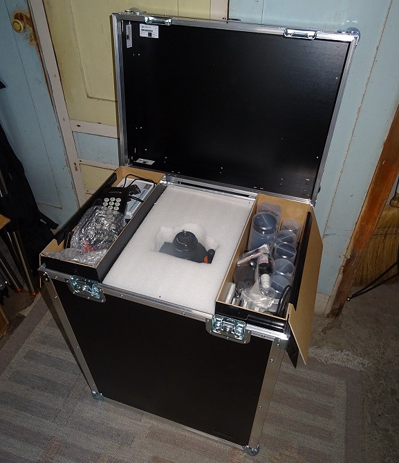

Das CPC wird durch weitere Schaumteile rundum gesichert. Oben rechts und links sind Aussparungen wo ursprünglich weiße Kartons mit dem Zubehör drin waren. Passend für diese Aussparungen habe ich mir auf die amerikanische Art (mit Heißkleber und Gaffa) Zubehörboxen gebastelt, in die alles reinpasst was ich brauche.
Fertig!!!

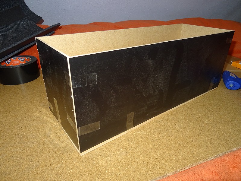

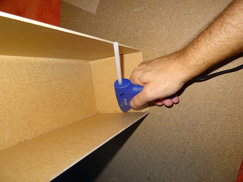

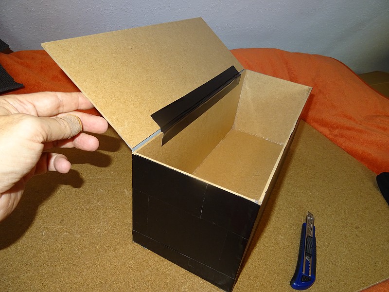

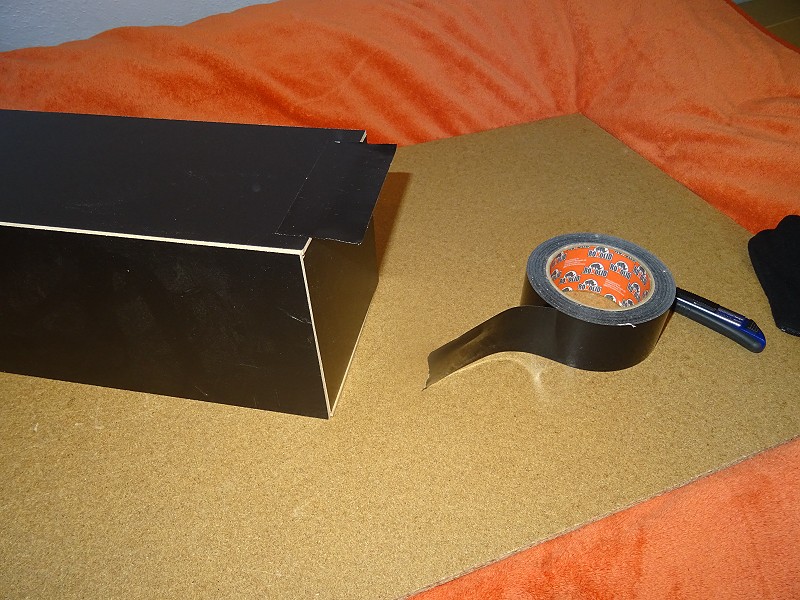

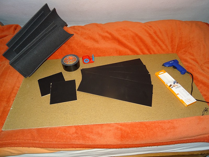

Hier noch die Kurzanleitung für die Zubehörboxen, die ich aus Hafa-Platten gebastelt habe:
Materialeinsatz 4 Eur. Kann man natürlich besser machen - aber das tuts erstmal.

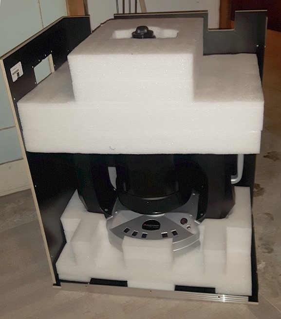

Nachtrag: leider ein sehr schlechtes Foto aber hier sieht man etwas genauer wie das Gerät durch das obere Schaumstoffteil gesichtert wird. Es liegt wie eine Art Schulterjoch auf und hat Aussparungen für die Gabel.
Hier sieht man auch gut wo die Aussparungen für die Zubehörboxen sind.
Hier nicht im Bild sind noch kleinere Schaumteile, die von hier aus gesehen vor und hinter den Tubus geklemmt werden, damit der Tubus in der Gabel gegen Verdrehen gesichert ist.
Wer ein CPC hat und die Bedienungsaleitung gelesen hat, der weiß allerdings auch, dass die Arretierungen der beiden Lager für den Transport offen sein sollen, damit eventuelle Bewegungen und Stöße nicht auf die Motoren durchschlagen.

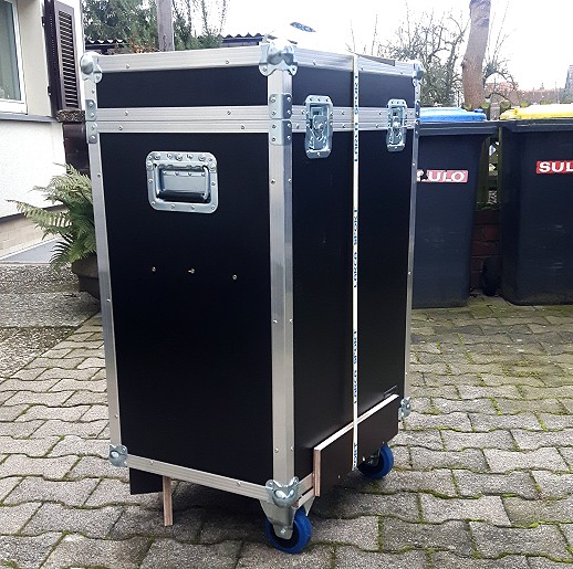

zunächst hatte ich die mitbestellten Industrierollen ausprobiert:

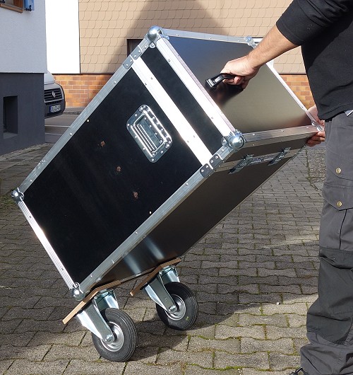

Es hat sich aber recht schnell herausgestellt, dass diese zu hart sind. Da rumpelt das Case doch recht hart über den Boden und das wollte ich dem kostbaren CPC dann doch nicht zumuten. Also Luftreifen bestellt und drunter gebaut:
Oben am Deckel noch einen Rangiergriff für Wohnwagen angeschraubt, damit ich das Case besser buchsieren kann und fest im Griff habe. Jetzt rollt die Kiste sanft wie auf einer Wolke...
Die Räder müssen aber entlastet sein wenn das Case länger steht, unter anderem deshalb die seitliche Anbringung. Die Höhe hat noch eine andere Bewandnis, hierzu im nächsten Beitrag mehr.

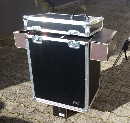

Und nun bekommt das Case noch eine Zusatzfunktion:

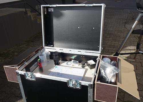

Es dient im Feld auch noch als Sekretär!
Ich habe die Zubehörboxen aus Sperrholz und MDF neu gebaut. Sie sind jetzt so stabil, dass man sie mit Haken seitlich am Rahmen des Case einhängen kann. Wenn das Teleskop aufgebaut ist, kommt eine Holzplatte in das Case und man bekommt so eine Ablagefläche für Karten, Okulare und was man sonst noch braucht. Als Gimmick könnte man noch eine indirekte Beleuchtung mit Rotlicht einbauen. Mal sehen ob ich das noch mache.
Wenn man die Sachen nicht braucht, dann klappt man einfach alles zu und die Sachen bleiben trocken:
In sofern ist das Projekt jetzt erstmal abgeschlossen.
