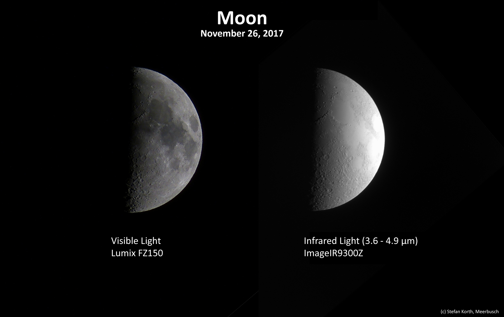

Schön, hier so viele Rückmeldungen zu lesen. In der Tat ist hier ein Mix aus Reflexion und Eigenstrahlung zu sehen, einen ziemlich neuen Beitrag zum Thema (wenn auch aus einer anderen Perspektive...) gibt es hier: https://www.isro.gov.in/update/17-o...begins-spectroscopic-studies-of-lunar-surface
Was gibt es noch anzumerken:
- Thermische Eigenstrahlung auf der Nachtseite ist einfach zu gering, um hier auf der Erde von stirlinggekühlten Wärmebildkameras eingefangen zu werden. Was die Messbereiche der Kameras anbelangt: Gekühlte Systeme kann man von -40°C bis 3.000°C kalibrieren, ungekühlte üblicherweise von ca. -40°C bis 2.000°C. Die gekühlten Systeme haben aber je nach verwendeter Technologie mehr oder weniger "schmale" Messbereiche, die z.B. bei -40°C ... +10°C, 0°C ... + 100°C oder 300°C...600°C liegen können (ist auch detektorspezfisch). Die Bereiche der ungekühlten Kameras sind breiter (z.B. 0°C ... 500°C).
Ich hänge noch einmal einen VIS-IR-Vergleich aus dem Jahr 2017 an, da war vom unbeleuchteten Teil NICHT aufzunehmen.
- Die Mondfinsternis vom 16.7.2019 habe ich mit einer ungekühlten Kamera aufgenommen, die im thermischen Infrarot von 7,5µm bis 14µm empfindlich ist. Da sieht man etwas vom Teil im Schatten, der sich während der Finsternis abkühlt. Leider war die Kamera aber nicht radiometrisch kalibriert - also keine Temperaturaussagen möglich.
- Was meine "Messung" anbelangt - ich gebe zu, dass ich da mit verschiedenen Korrekturalgorithmen gearbeitet habe. Gerade im sog. Mittleren Infrarot (~2 - 5,5 µm) ist der Einfluss der Erdatmosphäre über die Entfernung erheblich, gilt also auch für den Zusammenhang Elevation / Messpfad. Ich bin nun bei meinen Spielereien nahe einem Literaturwert gelandet, wichtiger war mir aber die Darstellung der Relativtemperaturen.

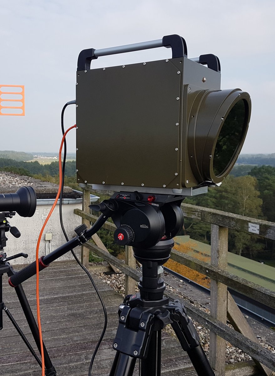

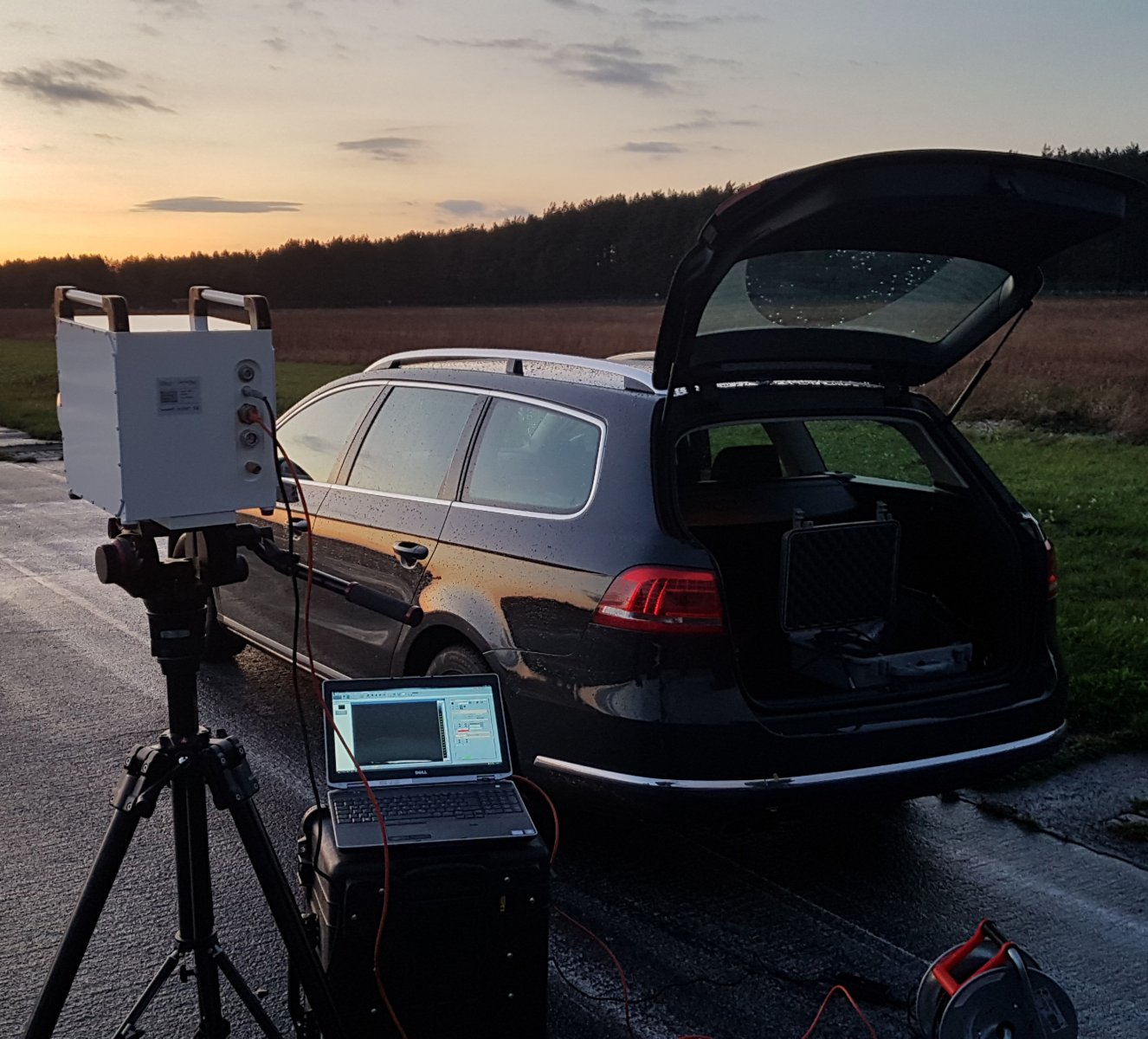

Nun noch ein paar Takte zur Kamera:
Bei der für die 2019er Aufnahmen verwendeten Kamera handelt es sich um eine InfraTec ImageIR8300,Z, technische Daten dazu gibt es hier:
https://de.infratec.eu/thermografie/waermebildkameras/imageir-8300-z/
Anbei einmal zwei Bilder unterschiedlicher Kameras aus dieser Serie. Das Zoom-Objektiv (28 - 850 mm) ist in der Tat eine Linsenoptik mit Sonderngläsern (im Wesentlichen natürlich aus Germanium), das Öffnungsverhältnis liegt durchgängig bei f/5,5. Neu ist die Optik nicht, in der Tat gibt es auf dem Markt eine ganze Reihe Zoom-Optiken im Mittleren und auch im Langwelligen Infrarot. Diese jedoch für bestimmte Brennweiten radiometrisch kalibrieren zu können, ist ein ziemlich dickes Brett - aber es geht.
Der Haupteinsatzbereich dieser Kameras liegt (wie könnte es anders sein...) beim Thema Überwachung / Fernerkundung. Es dürfte keinen überraschen, dass da entsprechende Budgets vorhanden sind. Hin und wieder gibt es aber auch aus dem Bereich Industrie / Brandüberwachung Anfragen nach solchen Kameras, die dann parallel sicherheitsrelevante Überwachungsaufgaben mit dem Thema Betriebssicherheit kombinieren.
Das soll soweit einmal genug IR-Technik-Text sein, Fragen beantworte ich natürlich trotzdem gerne - auch wenn das dann schon etwas Off-Topic wird...
