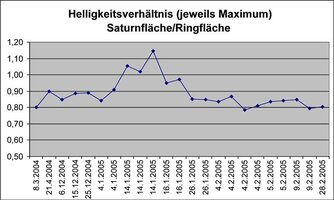

im Winter 2004/05 habe ich zahlreiche Saturnaufnahmen mit einem 8Zoll/F5-Newton und Webcam gemacht. Ich habe anschließend die Aufnahmen bezüglich des Ring/Planeten- Helligkeitsverhältnisses ausgewertet (jeweils die geglätteten Intensitätsmaxima von Ring- und Planetenfläche ins Verhältnis gesetzt). Die Ergebnisse habe ich auf der anhängenen Grafik zusammengefasst. Der Effekt kommt m.E. gut raus.
Grüsse
Roland

Die Helligkeitskurve von Roland ist sehr interssant, weil auch über einen längeren Zeitraum beobachtet.

Auch visuell ist uns eine Aufhellung der Ringe aufgefallen. interessant ist natürlich, in welchem Zeitraum der Effekt merklich auftritt. Vergleicht auch die Lichtkurve von Roland Baehr. Über Berichte und Kontakte dazu würde ich mich freuen.
