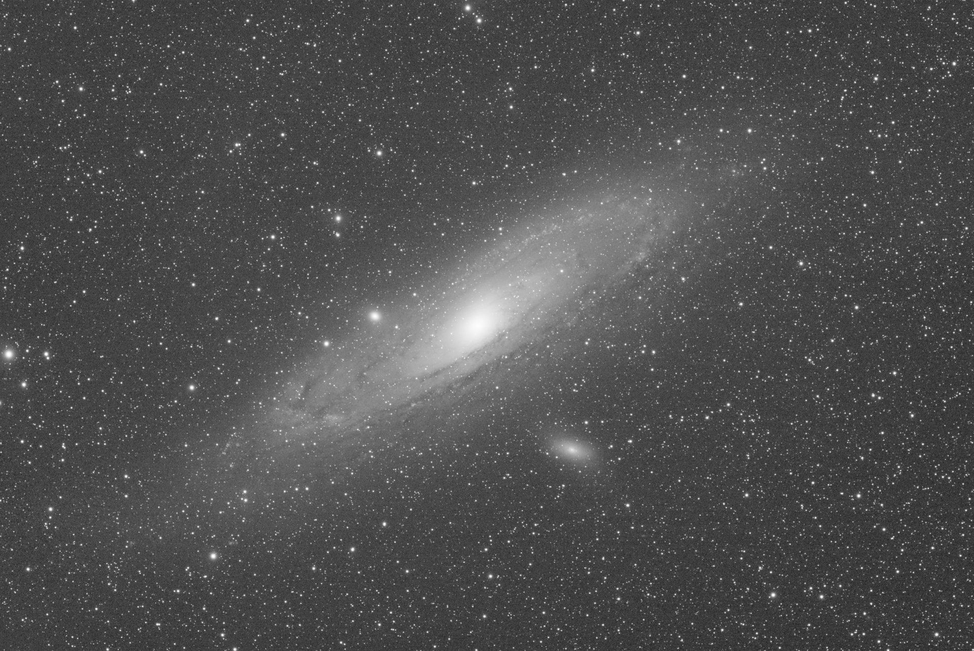

So schauen mein Raw-Bilder aus :
one Frame 5 min / Unitygain
HA EXTRACT :
Oiii EXTRACT :
HA-OIII zusammen einfach mal als color vorgestellt :
CS Florin

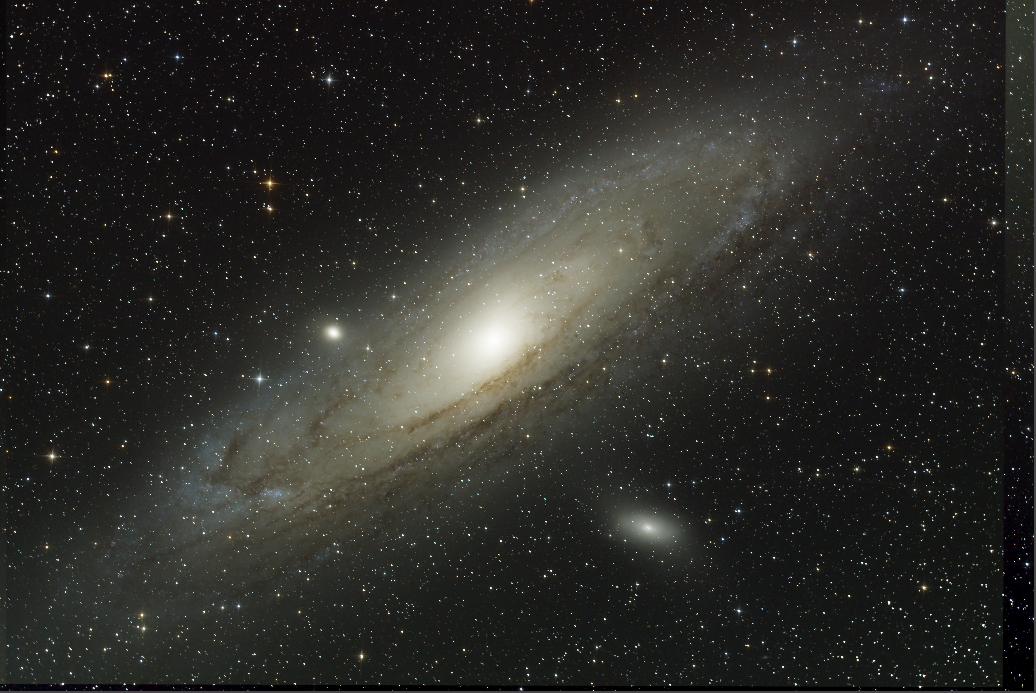

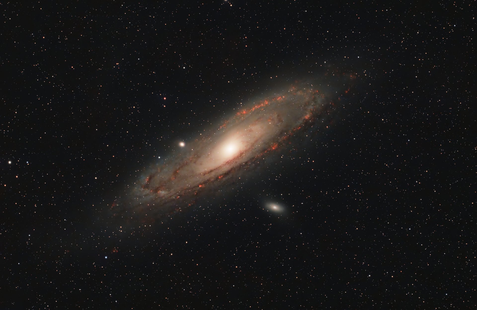

Servus Markus ,

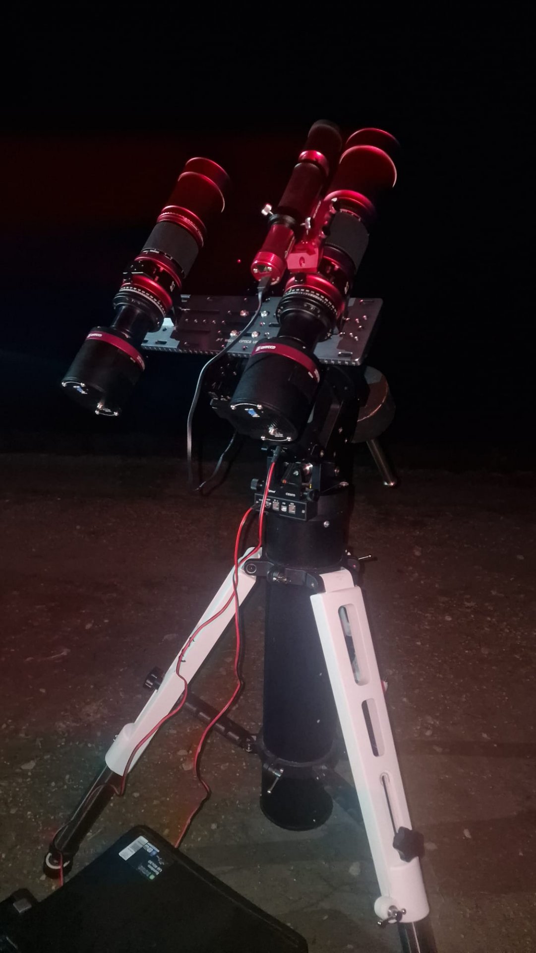

also mein Setup ist 2 Redcat 51 mit QHY 294 MC Pro ( Color ) . Das erste Bild ist so wie aus der Kamera kommt ( N.I.N.A ) und einfach in PI direkt gestracht um hier es zu posten .
Die nächsten 2 sind nach dem stacken ( 8, Std ) einfach extrahiert Ha und Oiii .
Das letzte Bild ist debayert um die farben nach dem stack zu sehen.

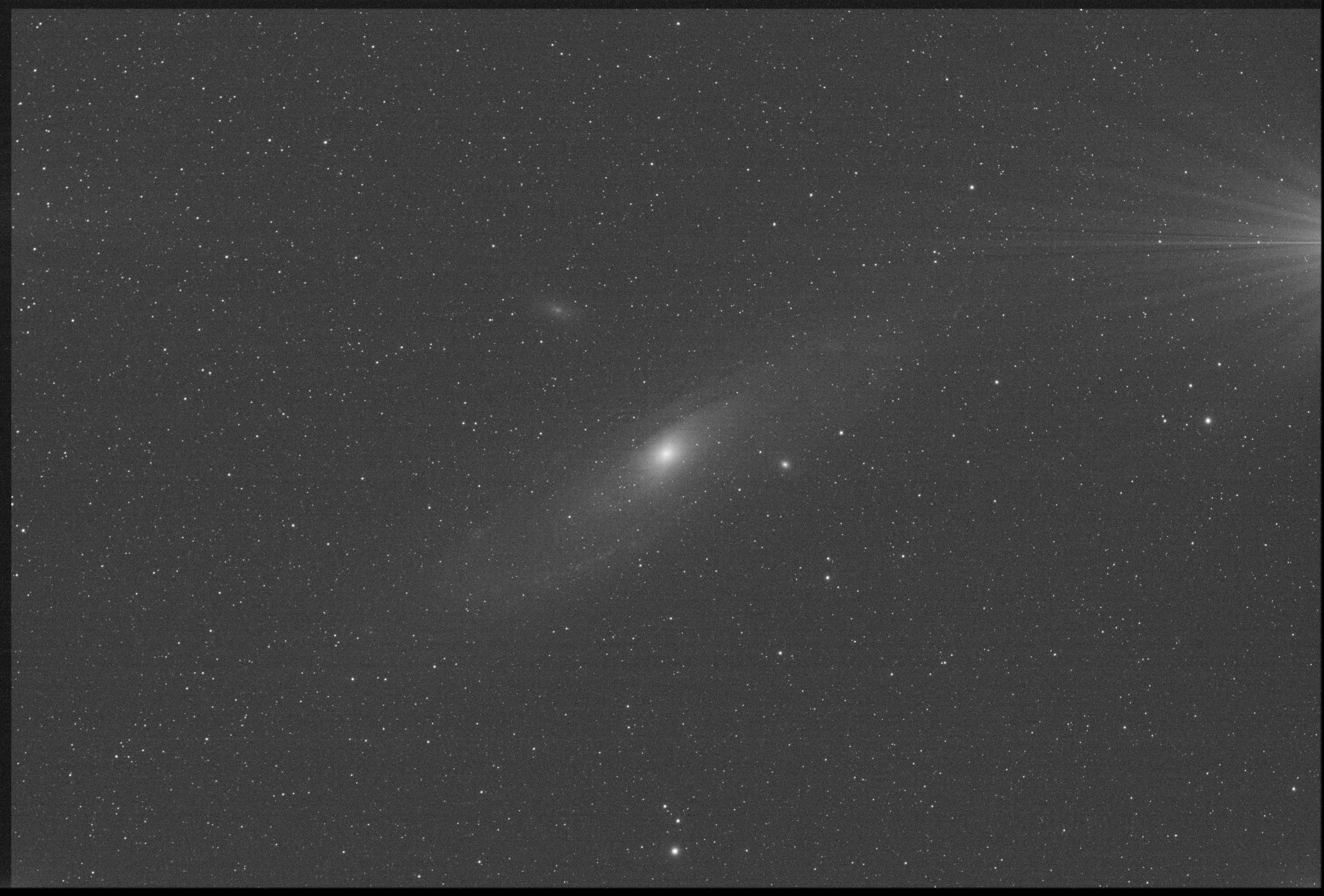

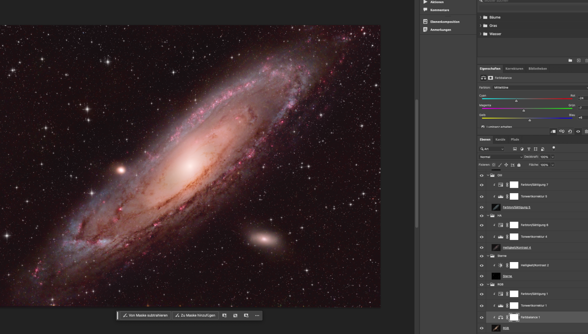

Hallo, Ich weiß, das thema ist schon älter, aber ich bin auch auf der Suche nacht Antworten.
Bei mir sehen die HA und OII daten so aus.
Und so sieht RGB aus.
Ich habe die L-Ultimate in HA und OI getrennt gestackt.
Dann alle 3 Bilder registriert.
Dann in Pixinsight die RGB color calibrated, BXT NXT und Sterne entfernt.
Dann gestrecht und für Photoshop gespeichert.
Wenn ich dann aber in Photoshop die Daten verarbeite- OII Farbe blauzuweise, HA Farbe rot und ie RGB alles negativ multipliziere, werden die Farben sehr eigenartig. und die schönen roten Galaxien und auch die Baleubereiche kommen nicht schön raus.
diese Bereiche jhätte ich gerne roter, aber nciht das gesamte Bild...
Kann ich auch in Pixinshight OII und HA Farben zuweisen?
Wäre es besser in PI die HA OII daten zu stacken. Oder soll ich die L-Ultimate Daten garnicht getrennt stacken?

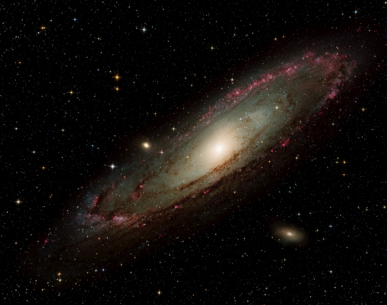

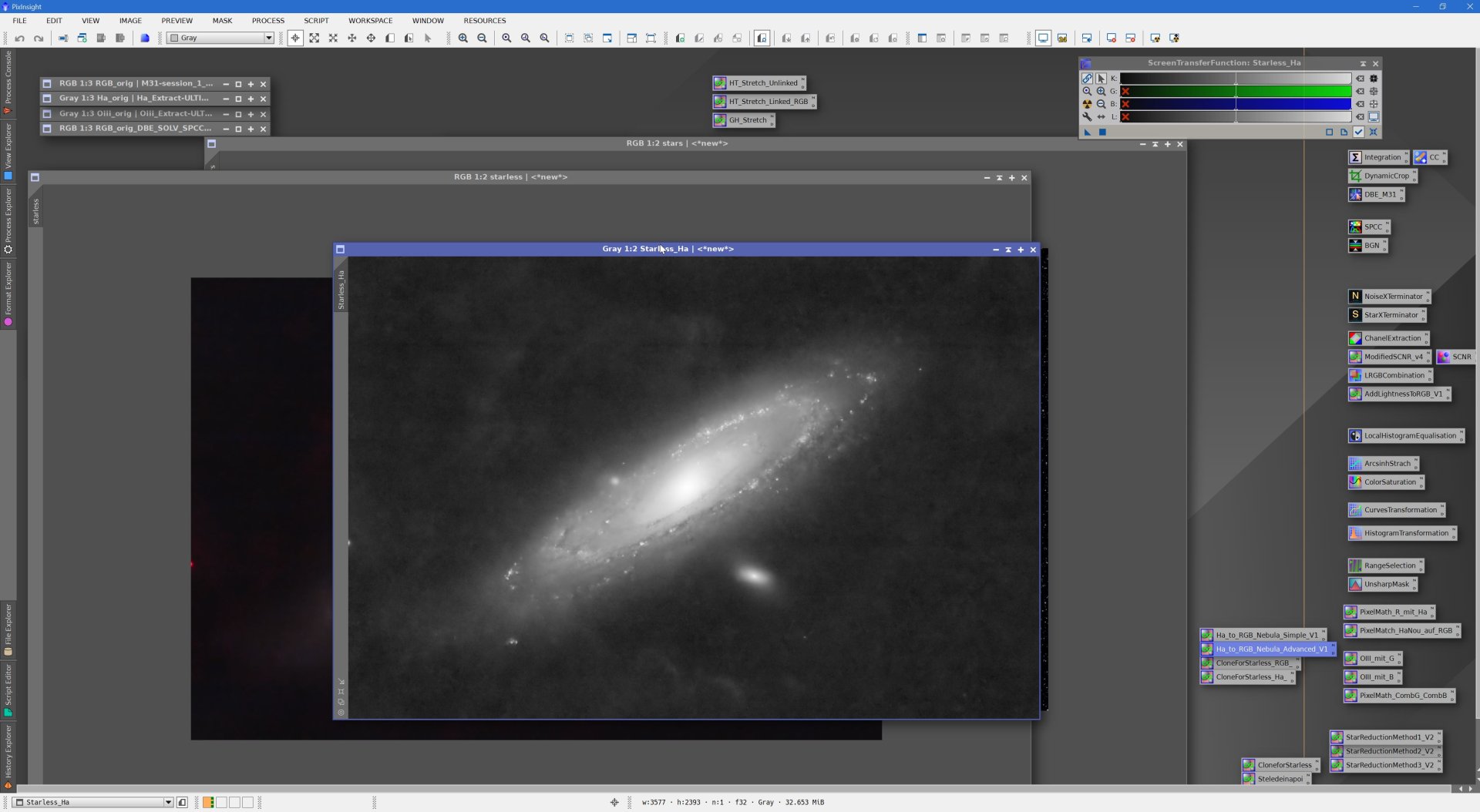

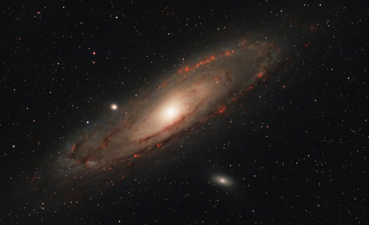

Servus! Ich habe mich nur mit Pi beschäftigt . Mein Ergebnis schaut so aus :

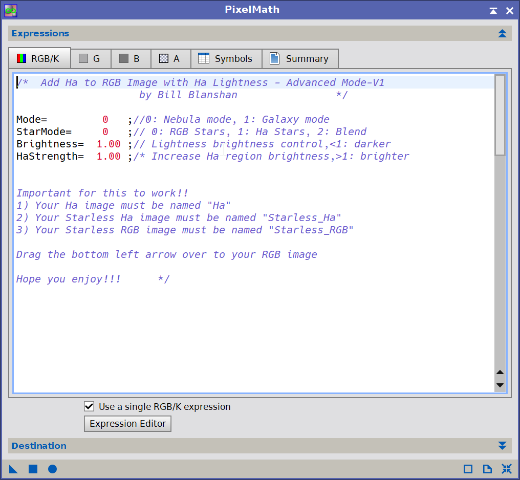

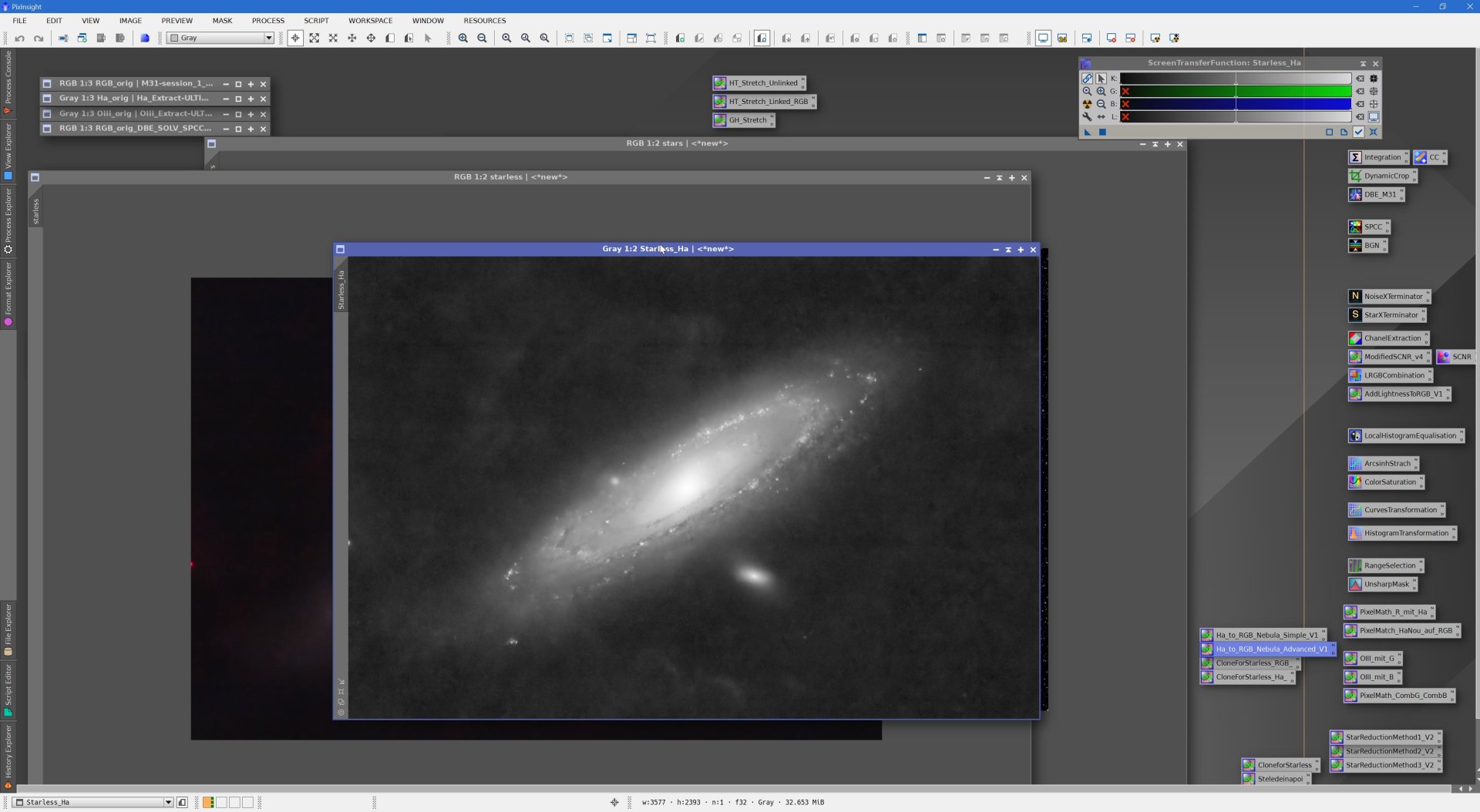

Nach Bearbeitung des RGB Bildes ( Kalibrierung ...etc..etc ) habe ich die Daten von L-Ultimate mit Pi und der Tool von Bill Blanshan eingefügt...
Add Ha to RGB Image with Ha Lightness - Advanced Mode-V1 by Bill Blanshan
danach habe ich die RGB Sterne dazu addiert
Gruss und Cs Florin

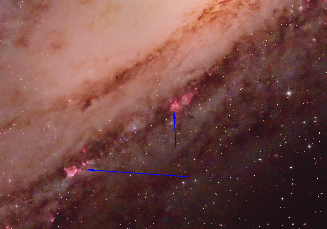

Ich habe das in Photoshop probiert, aber nicht so einfach. Gibt es solche Tutorials auch für PI oder PS?
Hi Skymark,
ich habe es auch schon in Affinity manuell probiert, bin damit aber auch gescheitert. Es lässt sich da leider nicht so fein einstellen.
Dein Ergebnis empfinde ich leider als deutlich zu viel ja ;). Da ist Ha in Gebieten wo es kein Ha gibt in Andromeda. Man muss das wirklich sehr fein dosieren.
Ben
Hi Skymark,
Ben
Ich denke auch dass es zu viel ist. Aber gerade die roten Galaxien finde ich auch sehr schön. Deswegen habe ich die vielen Stunden Schmlaband gemacht. Wenn du das Bild von dem Poster dieses Betrags anschaust, sind da genau dieselben stellen HA
