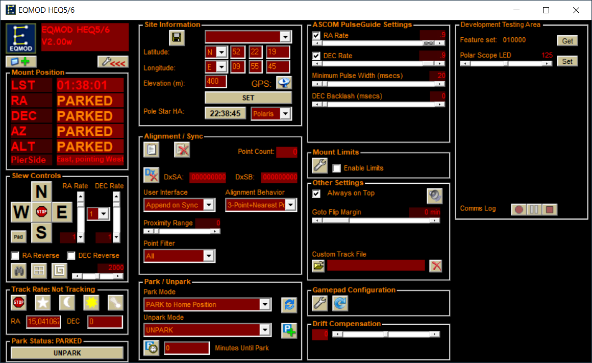

Könnte es am ASCOM Pulse Guide Setting liegen?
Eigenartiger Weise stehen die Regler für RA Rate und Dec Rate auf 1, sollten die nicht auf 5 stehen?
Das würde auch erklären warum es mit dem zweiten PC nicht geklappt hat. Bei Neuinstallation stehen die Regler auf 1.

ich betreibe das ja genauso.
Bei mir ging das zuerst auch nicht, da die beiden Schieberegler ganz links ( .1) standen.
Ich habe sie dann ganz nach rechts gemacht (.9) und dann lief das mit PHD2 perfekt.
Warum die sich bei Dir nicht hochstellen lassen..... ????
Jürgen

Den Anhang 235231 betrachten
Das war es.
Ein Stern zwischen den Wolken hat ausgereich zum kalibrieren. Es hatten sich nur die Werte im Pulse Guiding Setup verstellt. Ich habe sie jeweils auf 5 gestellt und schon läuft es wieder.
Ich hatte die Werte nicht überprüft und vergessen.
