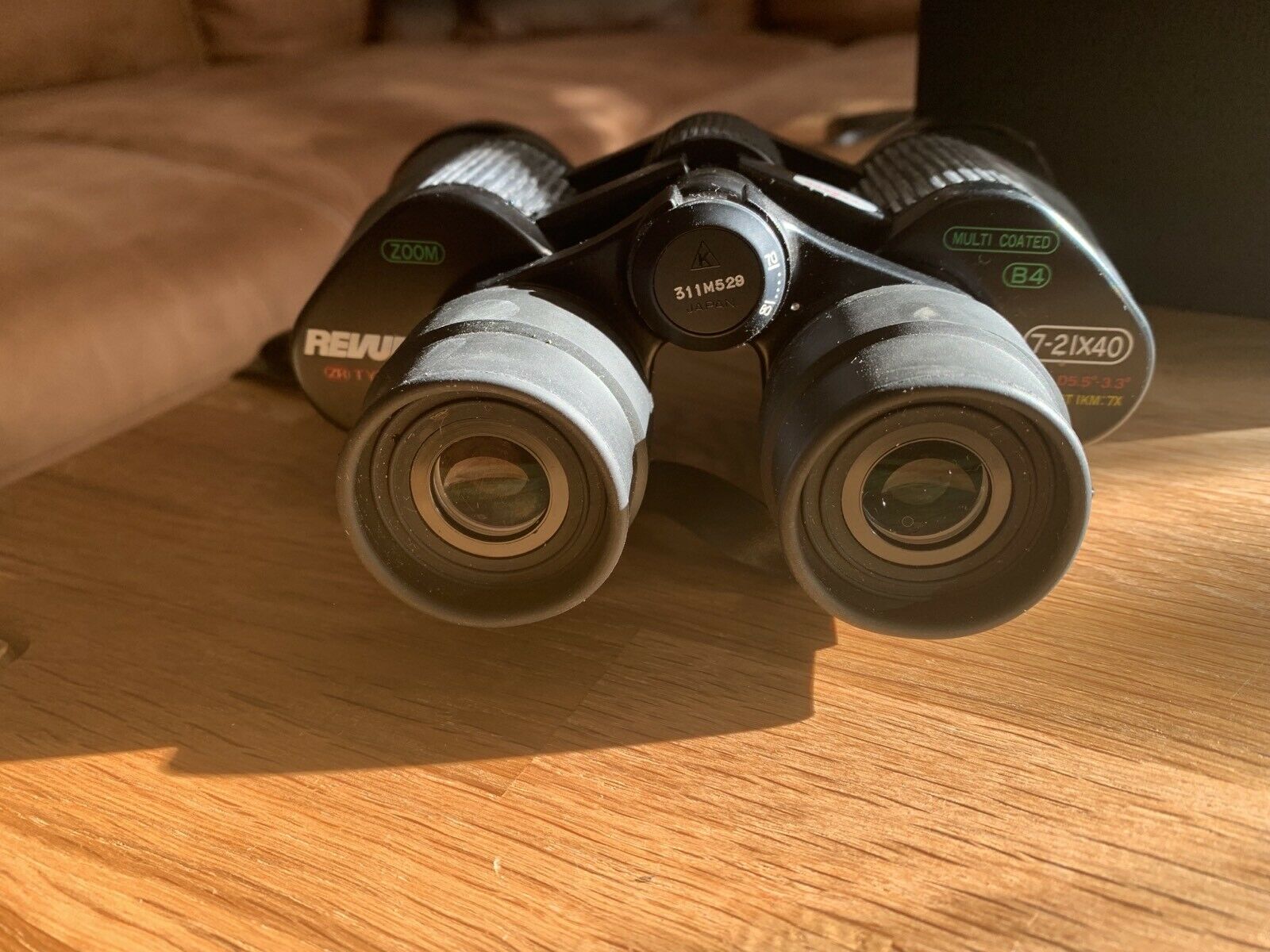

habe vor kurzem bei Kleinanzeigen folgendes Revue Zoom Fernglas gekauft:

Weiß hier jemand, ob Vixen für Quelle produziert hat, die diese dann unter Revue vertrieben haben? Und falls ja, wie Qualität und eventuell Wert aussehen? Bei obigem scheint es sich ja zumindest schon mal um hochwertige Bak-4 Prismen zu handeln, auch wenn derartige Zoom-FG natürlich immer Abstriche machen müssen (Stichwort Gesichtsfeld). Habe es ehrlich gesagt v.a. eben wegen der auffällig Vixen-ähnlichen Farbgebung gekauft; und da ich von meinem kleinen 8x40 Revue 9° Weitfeld FG sehr überzeugt bin.
Florian
Hi Florian,
das könnte ein Vixen Ascot ZR 7-21x40 sein. Vixen Ascot ZR 7-21x40
Die Vixen Ascot ZR tauchen ab und zu mal mit Revue Beschriftung bei kleinanzeigen auf. Scheint so, dass sie für Quelle damals imgelabelt wurden, ähnlich wie die Ferngläser aus der UdSSR.
Viel Spaß damit.
Christian

Hi Christian,
das sieht in der Tat exakt gleich aus. Dann wars wohl ein ganz guter Kauf :) für 10 Euro, hoffe ich mal.

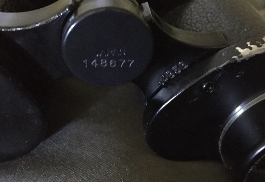

in Japan gefertigte Ferngläser hatten früher Codenummern irgendwo geprägt. Die beginnen mit dem Buchstaben J. Schau mal, ob da so was ist, wie hier bei meinem. Im web kursieren Listen, welcher Hersteller welche Codenummer hat. Vielleicht hilft das weiter.
Reinhold
