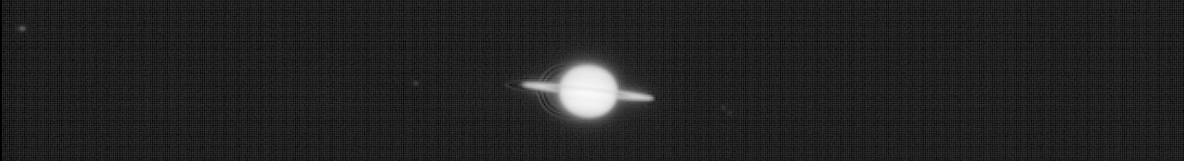

Das hat jetzt doch noch einige Tage länger gedauert mit der Nachforschung.
Wie bereits angedeutet, hat die f/12 Aufnahme eine Macke, die sich in Form eines überlagerten Geisterbilds – seitlich versetzte Zwiebelringe – auf der Planetenscheibe bemerkbar macht (Volldarstellung mit Srollbalken über Antwort-Button zugänglich).
Link zur Grafik: http://www.astro-vr.de/saturn_090325_002818_Gf12g1023t60_rs5fr1sp128grad2048v4098ref50size270_160240320_krot_0-65Kg100.jpg
Bei starker Aufhellung des Bildes sieht man die Zwiebelringe links aus dem Planeten heraushängen (Volldarstellung wie oben).
Link zur Grafik: http://www.astro-vr.de/saturn_090325_002818_Gf12g1023t60_rs5fr1sp128grad2048v4098ref50size270_160240320_krot_0-65Kg500.jpg
Außerdem sieht man auch die angekündigten vier Monde und bekommt einen Eindruck von der Weite des erfassten Gesichtsfeldes.
Die hier gezeigten Aufnahmen stammen – wie die am Anfang dieses Threads gezeigte – vom 25. März.
Um herauszufinden, ob der offensichtliche Bildfehler mit der Verkleinerungslinse (Shapley) zusammenhängt, habe ich am 30. März noch zwei Probeaufnahmen von Saturn mit um 90° versetzter Kamera gemacht. Dabei drehte sich die Richtung der Zwiebelringe in Bezug auf den Planeten um 90°.
Das scheint nun tatsächlich den vermuteten Zusammenhang mit der Shapley-Linse zu bestätigen, die möglicherweise ein wenig verkippt und/oder nicht optimal zentriert ist.
Bei solcherlei Problemen und der damit einhergehenden Beeinträchtigung der Bildqualität möchte ich auf den Einsatz von optischen Zusatzelementen lieber verzichten, insbesondere bei der Herstellung von Vergleichsaufnahmen.

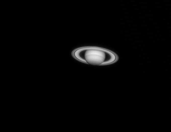

Da ich selbst bereits drei Kameras mit recht unterschiedlichen Pixelweiten in Betrieb hatte, kann ich aus dem eigenen Archiv einige Vergleichsbeispiele zur Qualitätsbeurteilung zeigen, allerdings z.Z. noch keine solchen, die zur gleichen Zeit am gleichen Objekt mit unterschiedlichen Kameras aufgenommen wurden.
Hier ist z.B. ein Saturn vom 24. Januar 2005, aufgenommen im Primärfokus meines FH 6“ f/20 mit einer M640 von ccddirect.com, deren Pixelweite bei 7,4 µm liegt.
Link zur Grafik: http://www.astro-vr.de/saturn_20050124_230629_AS536v1072md5_dSinc200itGr179x10Gr125_45e6-9e8g075_PPkhA.jpg
Denselben Abbildungsmaßstab und somit einen angemessenen Qualitätsvergleich sollte man mit der Pixelweite von 5,6 µm der DMK21 bei einem Öffnungsverhältnis der Teleskopoptik von f/15,1 erhalten.
Der mit demselben FH aufgenommene Jupiter vom 12. April 2004 – siehe auch Avatar in der Adressspalte links – entstand aus einer Videoaufnahme mit der Marlin F046B von Allied Vision Technologies bei einer Pixelweite von 8,3 µm. Umrechnung auf die 5,6 µm der DMK ergibt ein äquivalentes Öffnungsverhältnis von f/13,5.
Vielleicht bekomme ich in Kürze die Möglichkeit, die neue Chameleon von Point Grey zu testen. Diese CCD-Kamera enthält den 1/3“-Sensor ICX445 von Sony mit 1296x964 Pixeln im Abstand von 3,75 µm. Im 2x2 Binningmodus hat man eine Pixelweite von 7,5 µm, die ziemlich gut zu meinem f/20 Teleskop passen würde.
Mit einer solchen Kamera könnte man ohne jegliche Nachjustierung des Teleskops zwischen zwei äquivalenten Öffnungsverhältnissen elektronisch umschalten. Auf diese Weise ließen sich dann wirklich realistische Vergleiche anstellen.
Die Chameleon wäre übrigens nach der Formel von Peter Müller ohne Binning optimal angepasst für den Einsatz an f/10-Teleskopen, z.B. im Cassegrainfokus ohne optische Nachvergrößerung. Die Kamera ist vergleichsweise preiswert und erspart einem ggf. die Anschaffung einer teuren Nachvergrößerungs-Optik.
Aufgrund meiner Erfahrung mit der M640 (s.o.), die ich bereits 2003 angeschafft habe, und die offenbar ebenfalls von Point Grey hergestellt wurde, erwarte ich von der neuen Kamera eine entsprechend hohe Bildqualität – mal sehen ...
