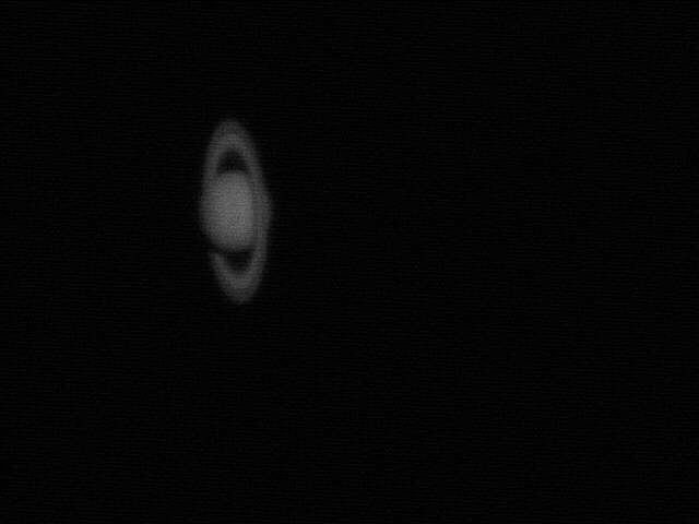

Der hier gezeigte Saturn vom 6. April 2006 gegen 2340 MESZ wurde mit dem offenen FH 6" f/20 Faltrefraktor bei f/40 sowie versehentlich mit dem Rotfilter RG610 aufgenommen, welches noch von den letzten Marsaufnahmen vor der Barlowlinse im Tubus steckte. Aufnahmerate 7,5 Bilder/s mit M640 Monochromkamera von ccddirect.
Link zur Grafik: http://www.astro-vr.de/sat_2515_2_ganz_med29_L025_Titan_vMS5M5.jpg
Titan wurde nachträglich durch lokale Helligkeitsspreizung in Picture Publisher aus dem Hintergrund herausgeholt.

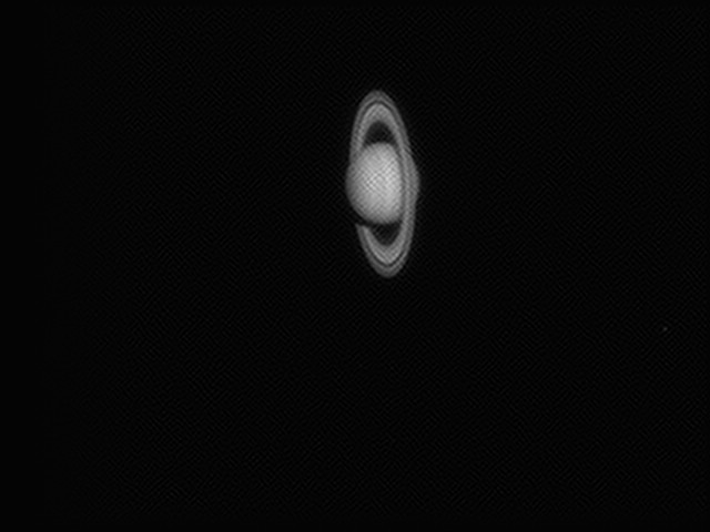

Nachdem ich mit Registax auf Anhieb kein befriedigendes Ergebnis erzielen konnte - vermutlich aufgrund mangelhafter Kenntnisse - habe ich erstmals mit Fitswork die ausgewählten Einzelbilder (130 von 519) im 32-Bit FIT-Format aufaddiert. Das Summenbild (s.u.) zeigt ein kräftiges Muster, dessen Herkunft mir nicht klar ist. Vielleicht kennt ein geübter Fitsworker das Phänomen?
Link zur Grafik: http://www.astro-vr.de/sat_2515_2_ganz.jpg
Mit Hilfe des Median-Glättungsfilters (29 Pixel) ließ sich das Muster einigermaßen, jedoch nicht vollständig entfernen. Natürlich geht durch das Filter auch etwas vom Bildinhalt verloren. Immerhin bleiben aber die durch den äußeren A-Ring schimmernde Kugel und der von den Ringen auf die Kugel fallende Schatten entlang der Cassini-Teilung sowie der C-Ring sichtbar.
Der Vollständigkeit halber füge ich auch ein Rohbild bei.

Fragen zur Bildbearbeitung gehören wohl eher in das entsprechende Forum. Darum werde ich hier mit nützlichen Tipps kaum rechnen können.
Nach meinen eigenen Ermittlungen werden die Moirée-Störungen offenbar durch das bei der hohen Aufnahmeverstärkung hervortretende Zeilenmuster des Bilduntergrunds ausgelöst. Dieser Mangel des Ausgangsmaterials lässt sich entweder durch den Einsatz einer gekühlten Videokamera oder durch stärkere Belichtung, d.h. durch Verzicht auf Vergrößerung und Rotfilter vermeiden.
Hier ist als Ergänzung noch mein bestes Ergebnis aus Registax-2 unter Verwendung der 130 ausgewählten Einzelbilder, nachgeschärft in Picture Publisher.
Link zur Grafik: http://www.astro-vr.de/rs_54v519_050_s20_vMS.jpg
